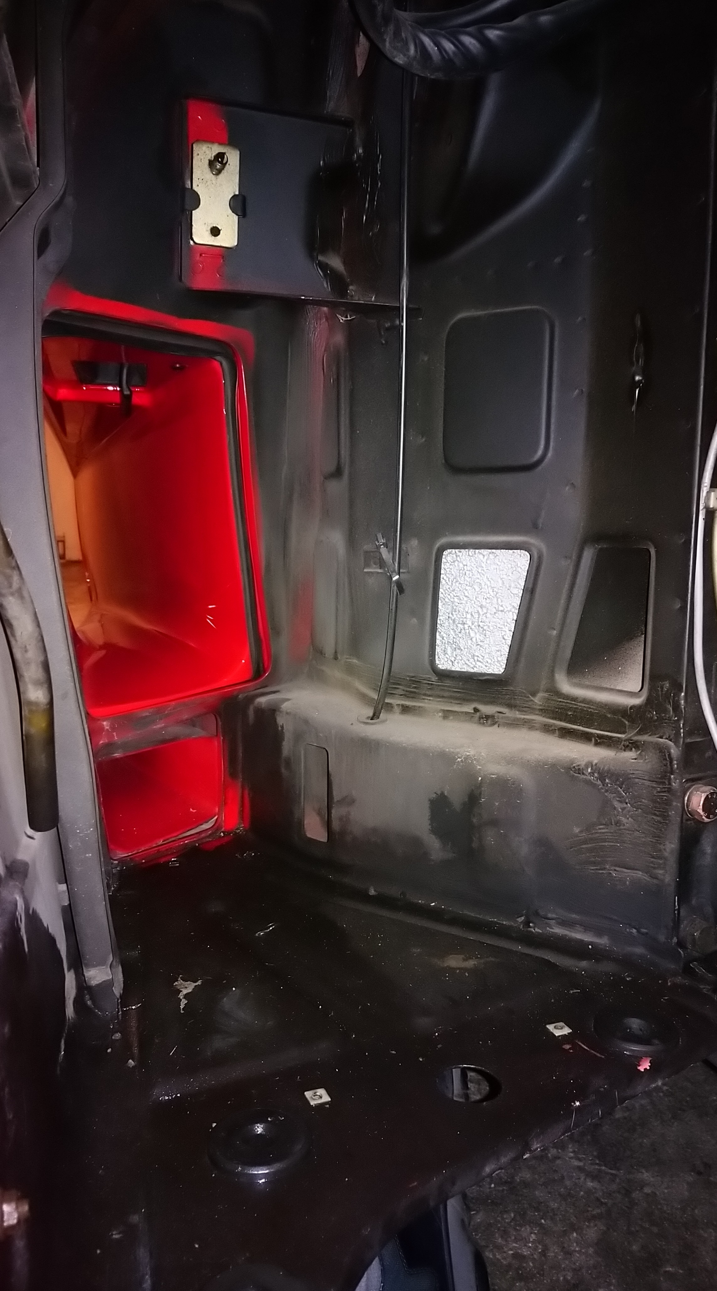

Quelques brèves nouvelles du front.

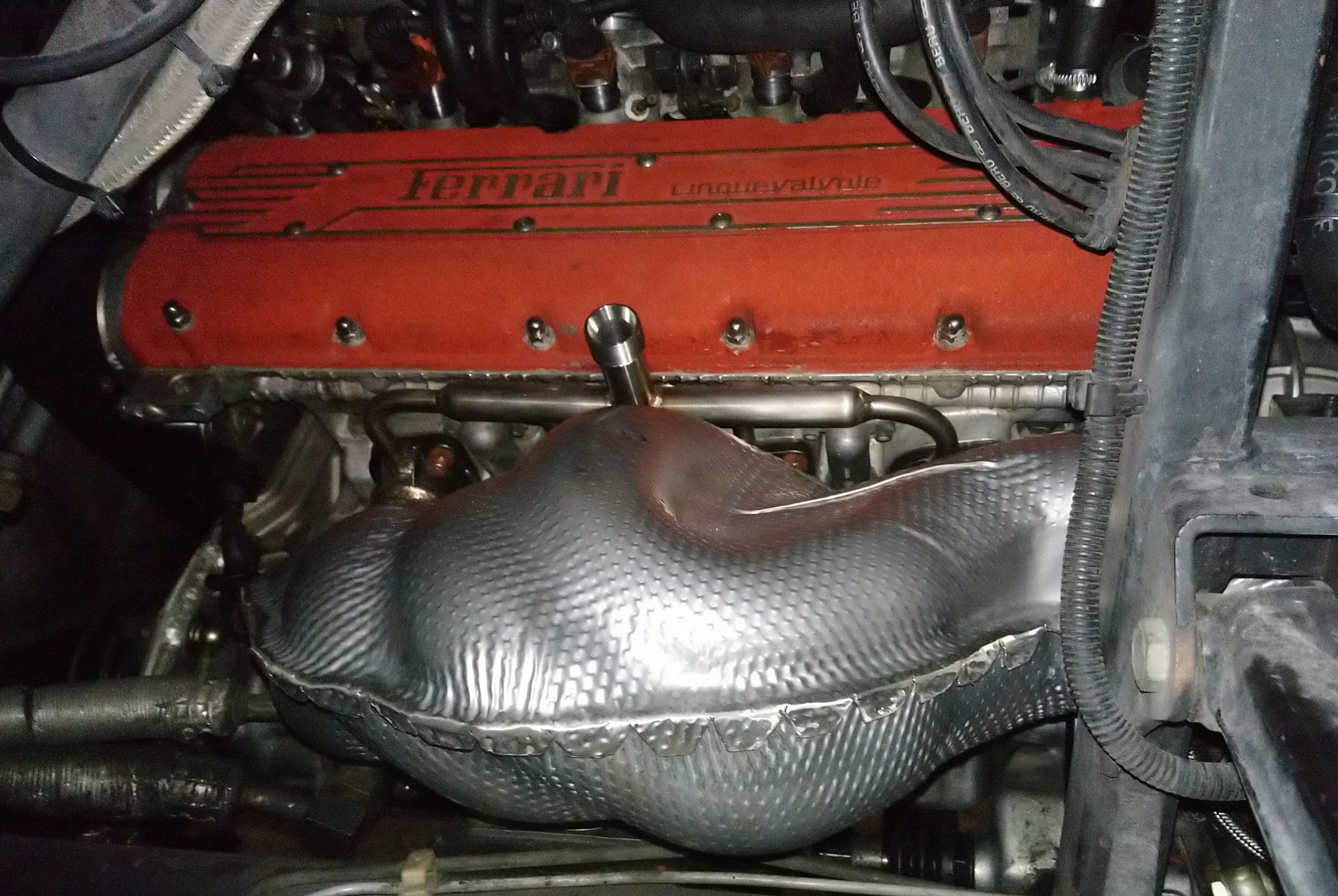

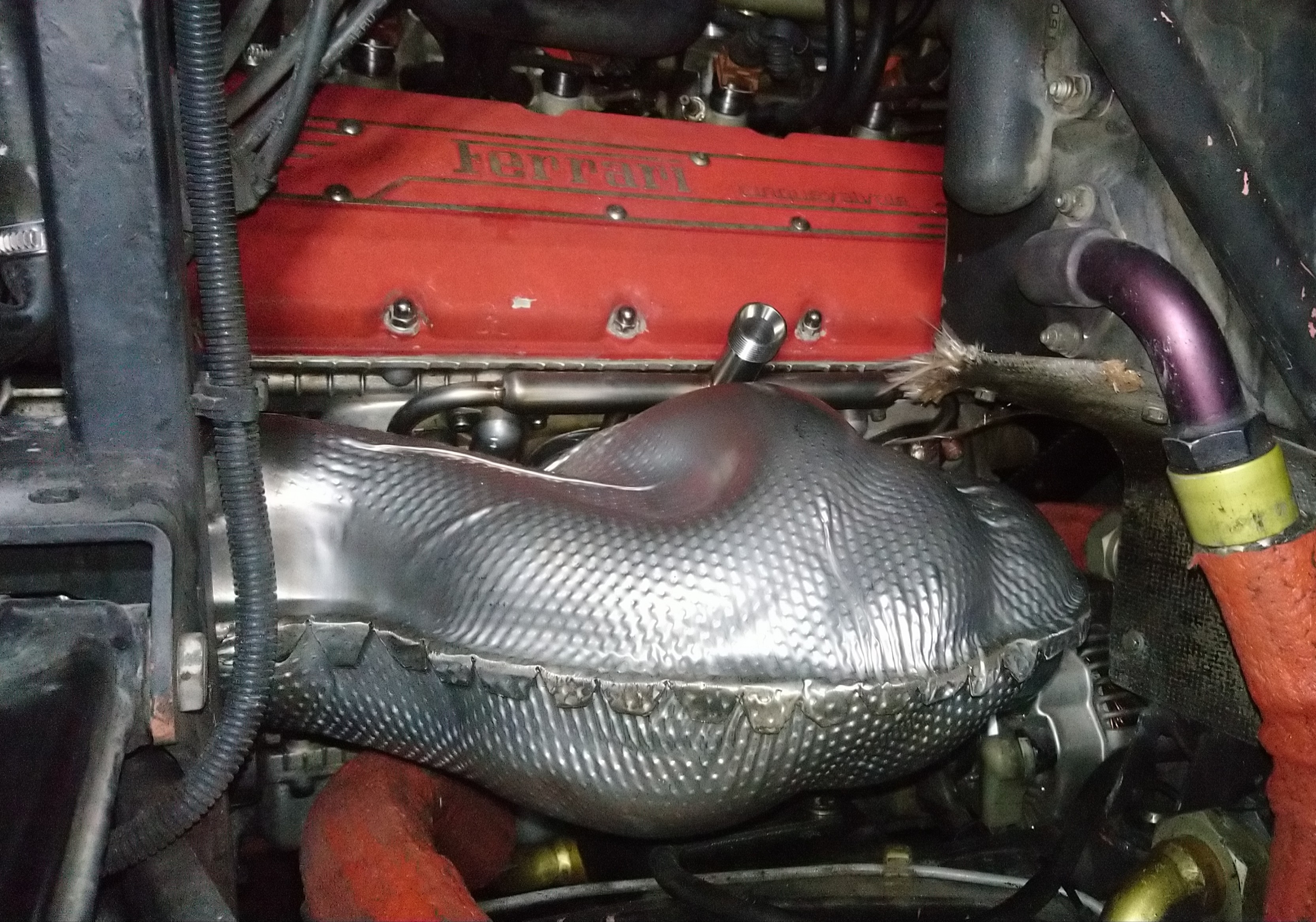

Je suis en train de remplacer collecteurs d'échappement, silencieux et radiateurs d'eau sur la F355. J'ai acheté des collecteurs Tubi, un silencieux Capristo et fait faire des radiateurs 100% en aluminium chez Cool Experts en Angleterre. J'aurais préféré faire travailler un artisan français mais j'attends toujours que celui qu'on m'avait recommandé et qui apparemment travaille pour Pozzi me rappelle... Avec les anglais au moins j'ai été livré en 2 semaines. Ce n'est pas une nation de boutiquiers pour rien.

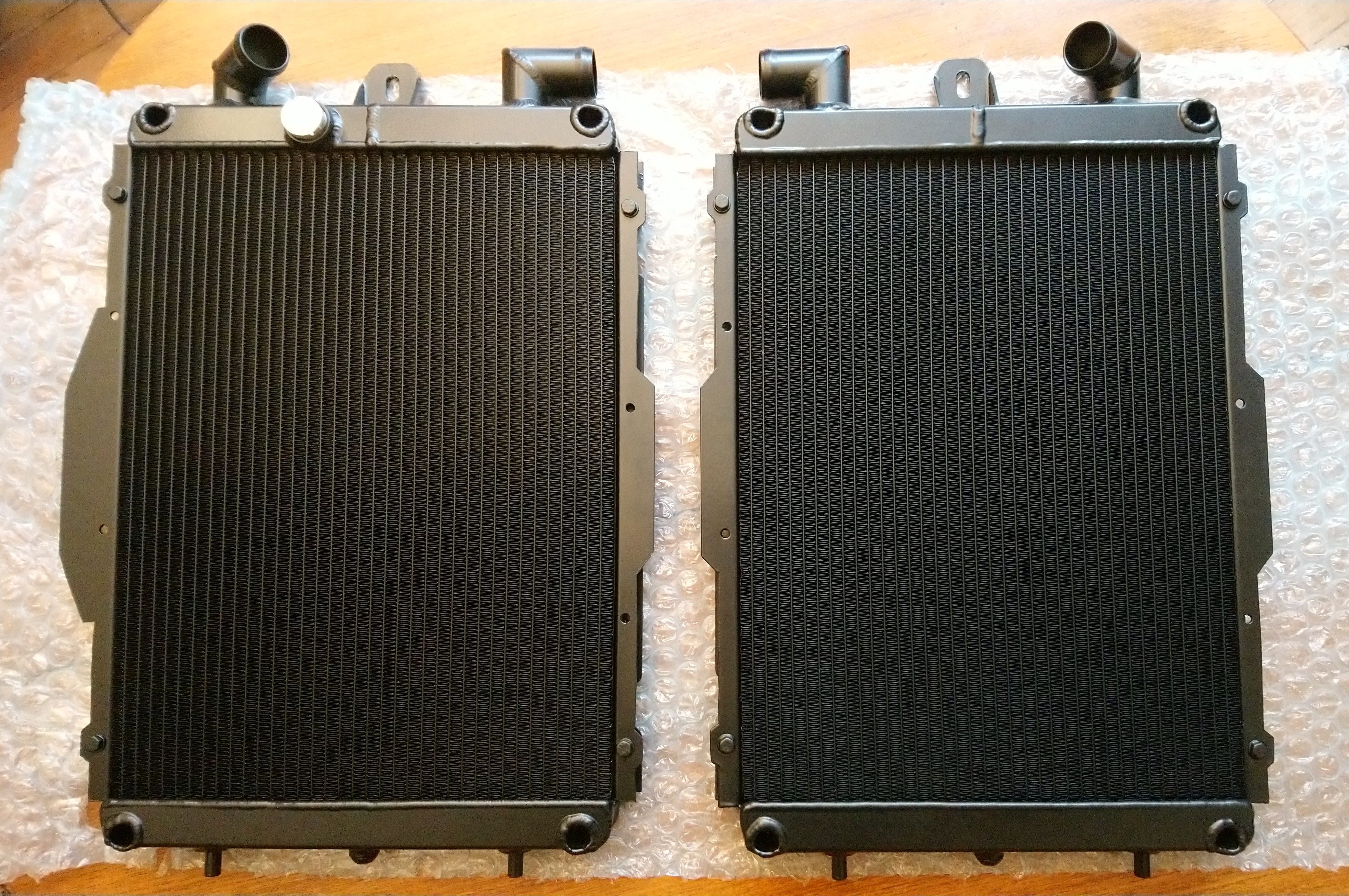

Je m'étais rendu compte peu après l'achat de la F355 que son radiateur droit fuyait. Fuite mesquine qui ne se manifestait que par une toute petite flaque sous le côté droit de l'auto après chaque sortie. Panne classique cependant sur ce type de radiateur au corps en aluminium et aux coques en plastique, la jointure entre les deux ayant rendu l'âme. Sur des radiateurs de bonne qualité (sous entendu fabriqués par des allemands) cela n'arrive presque jamais mais en démontant ceux de la F355 j'ai constaté qu'ils étaient fabriqués par Valeo. C'est amusant car le seul autre radiateur sur lequel j'ai rencontré le même type de panne par le passé était celui de ma vaillante Clio, lui aussi fabriqué par Valeo... Cocorico.
Avec des coques en alu soudés les nouveaux radiateurs règlent évidemment le problème d'étanchéité qui n'arrivera plus jamais. Ceux-ci sont ont la bonne idée de faire 26 mm d'épaisseur contre 23 mm pour ceux d'origine. Je ne pense pas que cela améliorera de façon radicale les performances du circuit de refroidissement mais c'est toujours mieux pour l'effet placebo. J'ai choisi l'option peinture epoxy noire qui est du plus bel effet, et recommandé pour une meilleure dissipation de la chaleur.
Seule contrainte par rapport à ceux d'origine, il faut faire des modifications mineures au niveau de la boulonnerie car ils n'ont pas d'écrous prisonniers. Une bagatelle.
Ceux-ci sont déjà montés mais je procrastine sévèrement pour le montage des nouveaux collecteurs... À vrai dire j'ai oublié de commander deux goujons dans ma dernière commande et ça me gonfle sévèrement de ne refaire une commande que pour ça. Laissons le temps au temps.

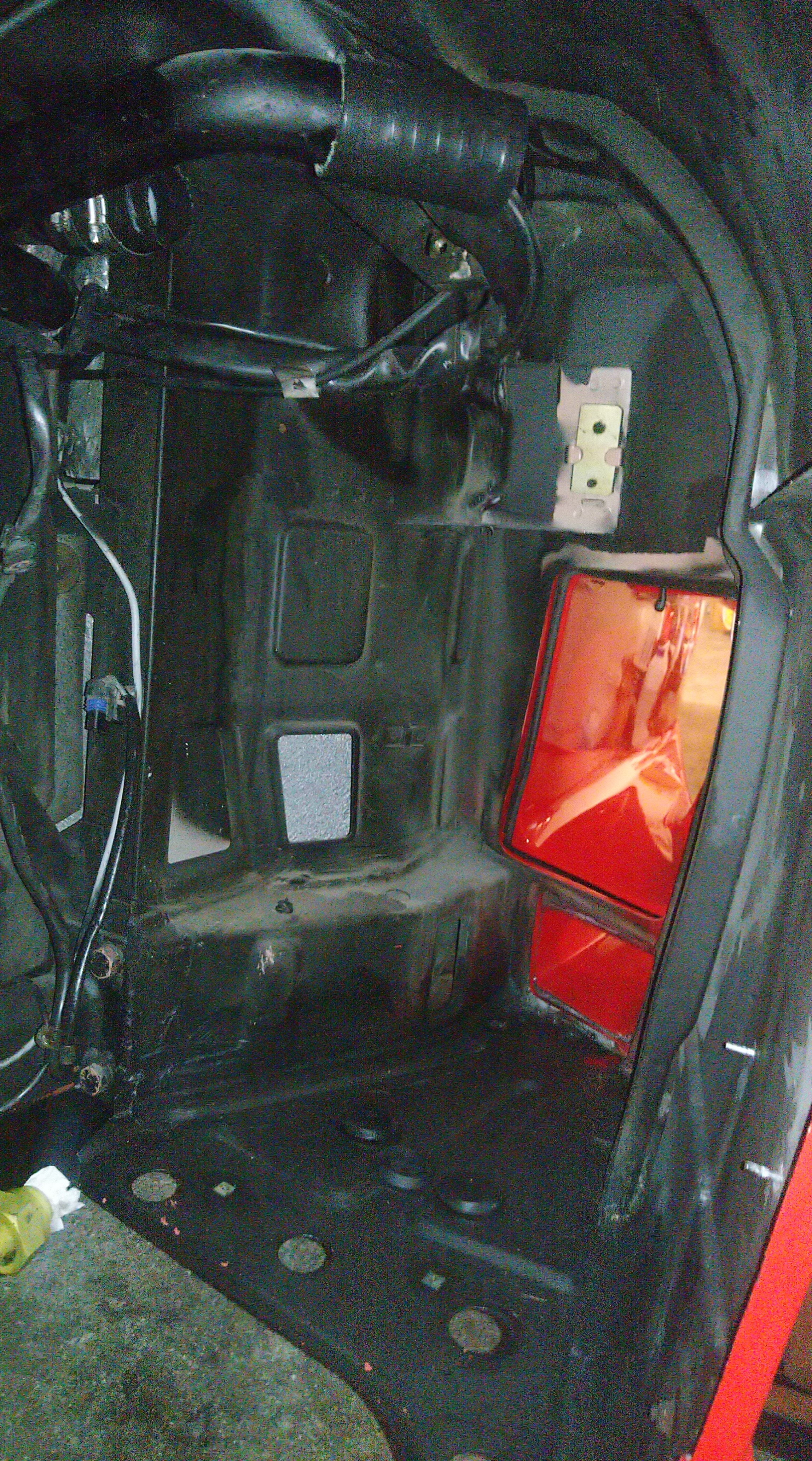

C'est sympa de pouvoir inspecter et nettoyer des recoins de l'auto qu'on ne voit jamais radiateurs en place :

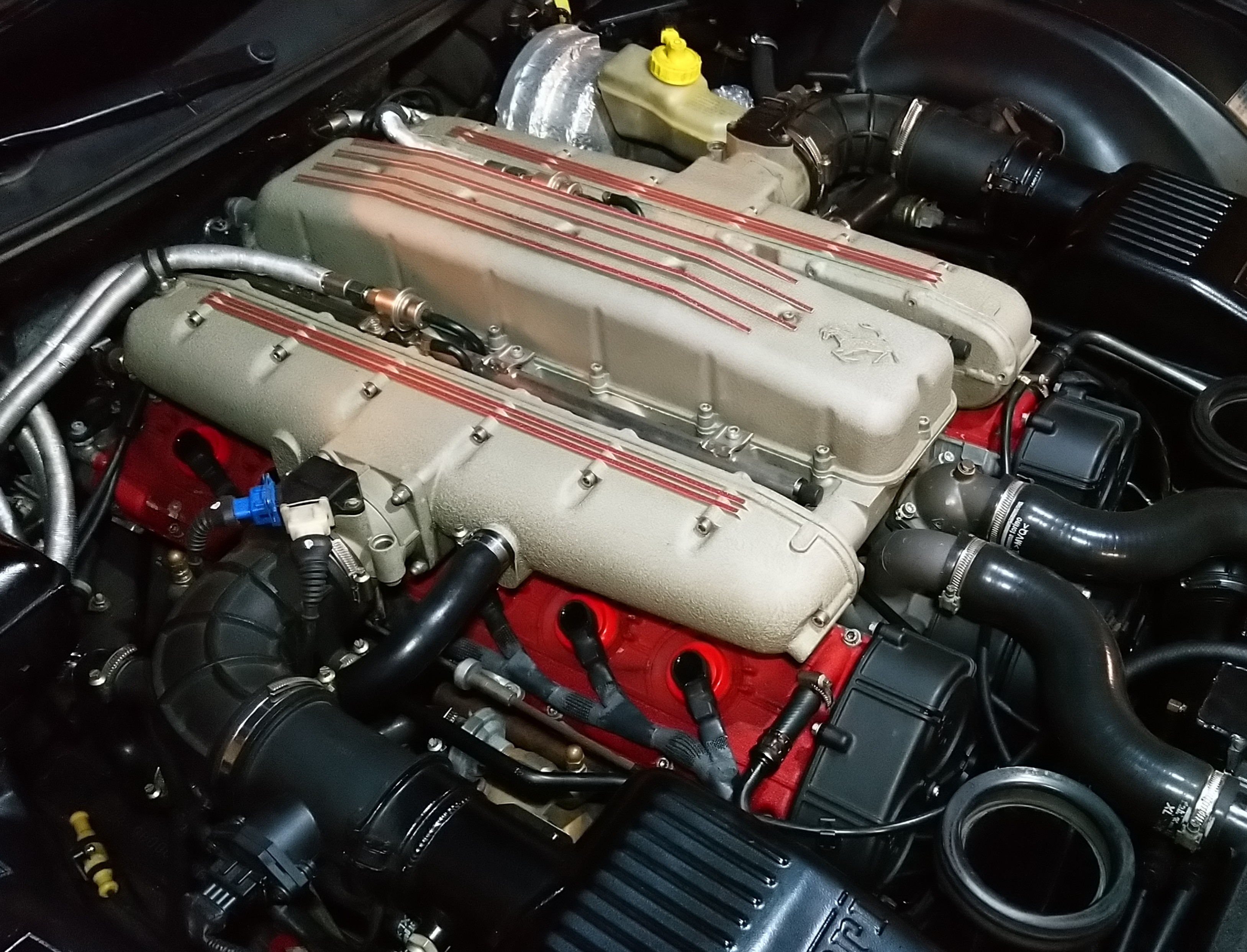

La 550 n'est pas en reste car son allumage a été amélioré avec l'installation de bobines crayon en remplacement du système d'origine à fils de bougies ayant tendance à cuir avec la proximité des collecteurs d'échappement. La météo étant ce qu'elle est j'attends qu'il fasse à nouveau sec pour aller tester cela.

Il y a 13 heures, Toscano a dit :
Je découvre cette modernisation possible sur le V12. Excellente initiative 👍
Qui est le fabricant ?
Valable pour la 456 je suppose.
La 575 par la suite est passée en bobine crayon ?
PS: quelle propreté ce V12, il est magnifique 😍 et photogénique 🇮🇹
Modifié par tifosi101
Toscano
C'est une modification qui ne date pas d'hier et mise en œuvre par John Cribb aux États-Unis. Tous les détails sont dans ce sujet.
On ne passe pas pour autant en allumage séquentiel car les calculateurs Bosch M2.7 sur les 456 et M5.2 sur les 456M et 550 fonctionnent de base avec un allumage à étincelle perdue. Au lieu de faire travailler la bobine d'origine à moitié à vide en la faisant allumer simultanément deux bougies, une en fin de compression et l'autre en fin d'échappement, on passe donc à une bobine par cylindre qui certes allume toujours sur ces 2 phases du cycle à 4 temps mais au moins chaque bougie profite de la pleine puissance de son unique bobine en fin de compression, ce qui importe. Ce sont des bobines de Suzuki Hayabusa prévues pour des régimes bien supérieurs aux 7500 tr/min admissibles d'une 550 donc même si on est toujours en étincelle perdue il n'y a priori pas trop à s'inquiéter sur leur longévité.
J'ai quand même réussi à sortir rapidement avant que la météo ne sera dégrade et effectivement l'allumage semble légèrement plus puissant, rien qu'au démarrage où le moteur se met en route avec un peu plus de vigueur, avec un ralenti un peu plus stable et un son encore un peu plus métallique qu'avant. Il semble également un peu plus réactif à la pédale, notamment en donnant un coup de gaz en descendant les rapports. Ce n'est pas le jour et la nuit non plus par rapport à l'allumage d'origine mais ces petits gains sont tout de même sensibles et bien appréciables, peut-être aussi car l'échappement de ma 550 est bien optimisé, et j'ai hâte d'aller vérifier cela de façon un peu plus consistante au cours d'une promenade à rallonge.
Bref, encore une petite modification de bon sens qui apporte fiabilité et performances sans dénaturer l'auto, d'autant que les bobines d'origine ne sont plus disponibles et les fils de bougie coûtent une fortune (même si on peut certes se débrouiller en les remplaçant individuellement pour bien moins cher).
Modifié par Toscano

Toscano
Par ailleurs comme j'ai remplacé les radiateurs sur la F355 mais que je n'ai pas encore rempli le circuit j'en ai profité pour déposer le vase d'expansion afin de pouvoir accéder plus confortablement à la poulie actionnant les papillons afin de nettoyer et regraisser les deux roulements à aiguilles qui ne sont pas étanches. Je suppose que cela va fluidifier un peu le mouvement de la pédale de droite qui a toujours tendance à coller autour du repos, ce qui est pénible à gérer dans la circulation. Sur Ferrarichat il est recommandé de remplacer les roulements directement mais je vais déjà voir ce que ça donne ainsi car les roulements ont l'air encore en très bon état malgré leur âge, en tout cas après un gros toilettage.
Modifié par Toscano

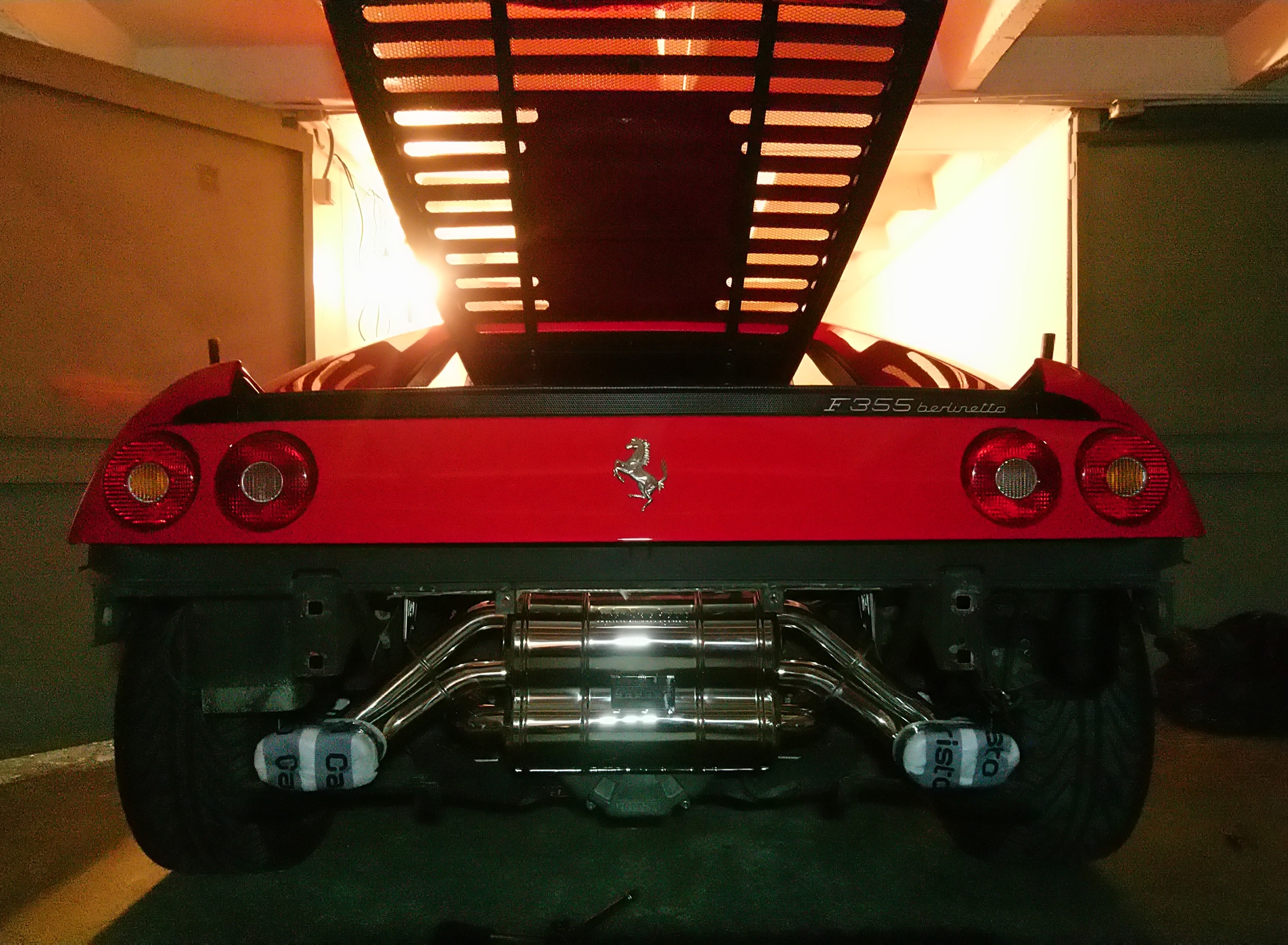

La F355 est à nouveau opérationnelle et attend une météo sèche pour prendre la route.
Le remplacement des collecteurs a été quelque peu fastidieux. Sur une échelle de pénibilité allant de 0 à 10, je donnerais un 12 bien tassé. Le problème n'est même pas que le berceau moteur est encore sur la voiture, mais qu'il est nécessaire de lever tout l'ensemble moteur-boîte au cric afin d'avoir suffisamment d'espace entre l'arrière des culasses et les montants du berceau moteur pour pouvoir "passer" l'arrière des collecteurs. Côté droit avec la bâche à huile j'avais presque l'impression de regarder un film de David Lynch... Je me suis même trouvé à un moment en train de douter de la faisabilité de la chose jusqu'à faire presque par hasard un tour de passe-passe, façon casse tête chinois et que je serais bien incapable de refaire, pour que le collecteur se trouve enfin en place. Ouf.
Aucun souci d'alignement entre les collecteurs, Tubi donc, les morceaux d'origine restants (les catalyseurs, le Y et la valve) et le silencieux Capristo.
J'ai hâte de remette la bête en route... Quelle météo pénible.

Que dire au terme d'une brève promenade sur routes bien sèches...
Le son valve fermée est le même qu'avec le silencieux d'origine, probablement car c'est un Capristo version 1/3 qui est la version la moins sauvage valve fermée, et en partant moteur froid il y avait un léger drone à bas régime qui a progressivement disparu au fur et à mesure que le moteur montait en température. Je suis curieux de voir si ce drone sera à nouveau présent la prochaine fois car peut-être que la laine de verre que je suppose utilisée dans la fabrication du silencieux va forcément cuire avec le temps. En tout cas avec la valve fermée le son contenu me va très bien car je tiens à un certain confort acoustique en roulant tranquillement.
Valve ouverte par contre, c'est peut-être un cliché mais "le dormeur s'est réveillé" 🤗.
Le son de formule 1 est bien là et parfaitement dosé car intense juste ce qu'il faut sans la moindre résonance "dronesque" qui gâcherait tout le plaisir. En fait les vidéos que l'on peut voir en ligne ne sont pas parfaitement représentatives du vrai son qui a un tout petit peu plus de chaleur et de rondeur et n'est pas le cri strident à la limite de l'insupportable que l'on peut parfois imaginer. On sent que Capristo a longuement planché sur le sujet, et les résultats sont bien là avec un son d'une grande qualité qui est à pleine charge désormais cohérent avec le comportement très grisant de l'auto et cette musique est l'ingrédient qui manquait pour parfaire ce brin de folie permis par la relative souplesse de la suspension et la direction qui, à l'attaque, requièrent une concentration certaine, mais maintenant que le silencieux permet au moteur de bien mieux s'exprimer, passer à vive allure dans certaines grandes courbes devient presque une série de duels épiques et en sortir victorieux procure un plaisir et une satisfaction immenses qu'on ne ressent pas forcément souvent dans la vie, et me rappelle pour ma part ce que j'ai ressenti quand j'ai eu mon bac. J'imagine que devenir parent peut procurer un sentiment comparable quand notre premier enfant vient au monde... Certes ce n'est ici que qu'une voiture mais faire cette expérience de l'objectif atteint après y avoir passé un temps certain en se fatiguant parfois beaucoup reste pour moi une des plus belles choses qu'on peut ressentir dans la vie... mais évitons de tomber dans une énième litanie violonesque.
Je n'étais vraiment pas certain de tomber amoureux de cette F355, certes très jolie, le jour où je l'ai rapportée à mon garage mais elle est tellement mieux maintenant que je ne sais presque plus où j'habite. Franchement, quel pied. Merci Ferrari.
