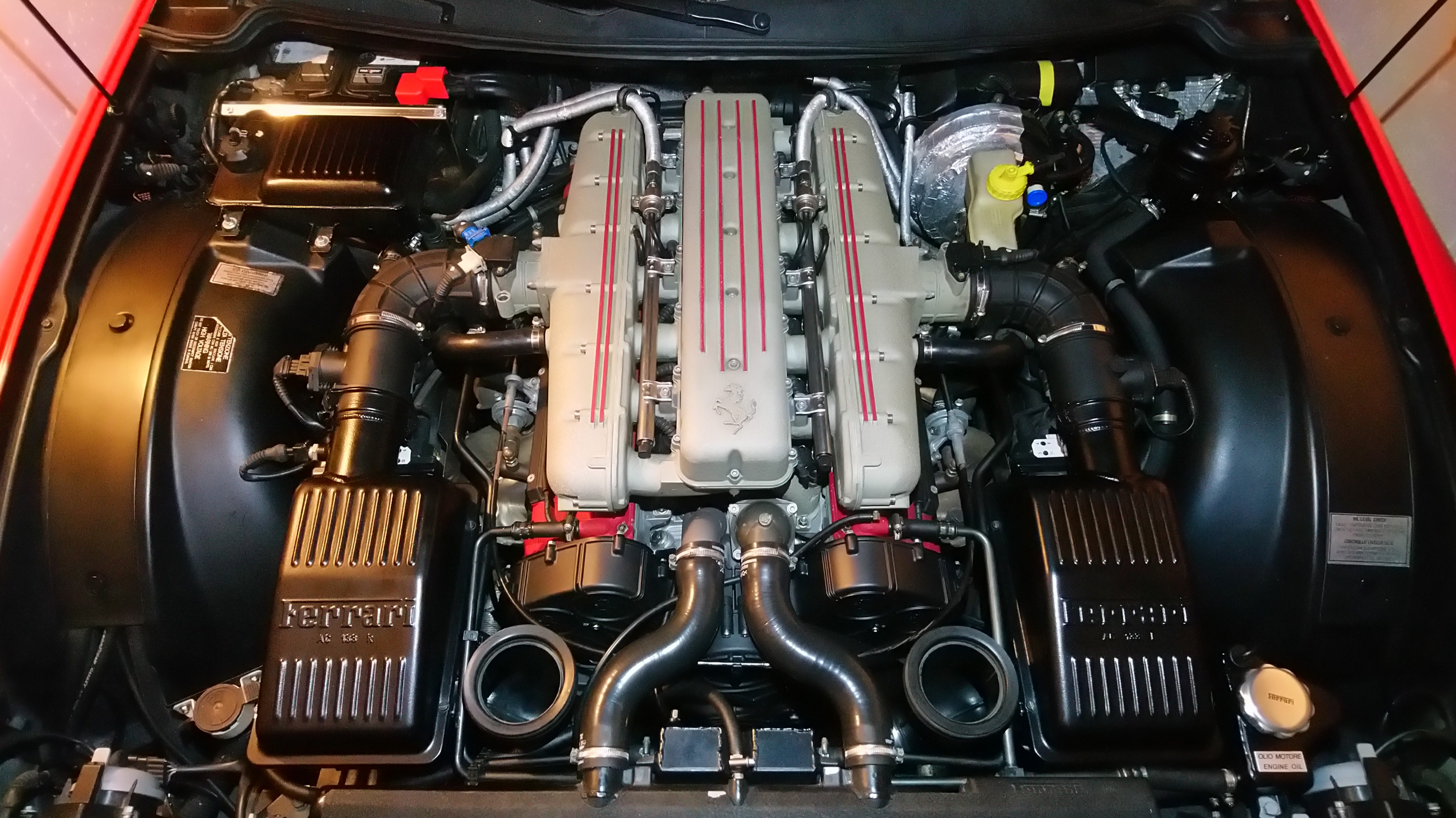

Une petite photo du cœur, tout de même.
Modifié par Toscano
Red and hot
Il y a 21 heures, Toscano a dit :
la 550 confirme mon impression initiale que c'est une voiture très bien faite où (presque) tout a été pensé pour un entretien relativement simple pour peu qu'on soit un minimum patient, méthodique et bien outillé. Pour moi en tout cas c'est un réel plaisir de constater qu'une voiture portant un blason aussi prestigieux se laisse entretenir "sans drame". Bravo Ferrari.
Bravo, c'est la première fois que je lis un commentaire en ce sens, et cela confirme mon impression de voiture "sans problème". En ce qui me concerne, ce n'est qu'impression car je ne "mécanique" pas moi-même!
joel
Il y a 16 heures, Toscano a dit :
elle est neuve 🤩

Il y a 23 heures, Toscano a dit :
💎 ça brille mieux que le mien, super👏
Toscano
Merci. Je n'ai cependant pas fait de nettoyage particulier du compartiment moteur à part dépoussiérer quelques recoins. Le moteur était déjà très propre quand je l'ai achetée. D'ailleurs le fait que le feutre isolant fixé sous le capot n'ait pas (encore) marqué le nez du plenum central est un des nombreux détails qui m'a plu sur cette voiture, et donne une idée sur sa relative fraîcheur, à mon avis.

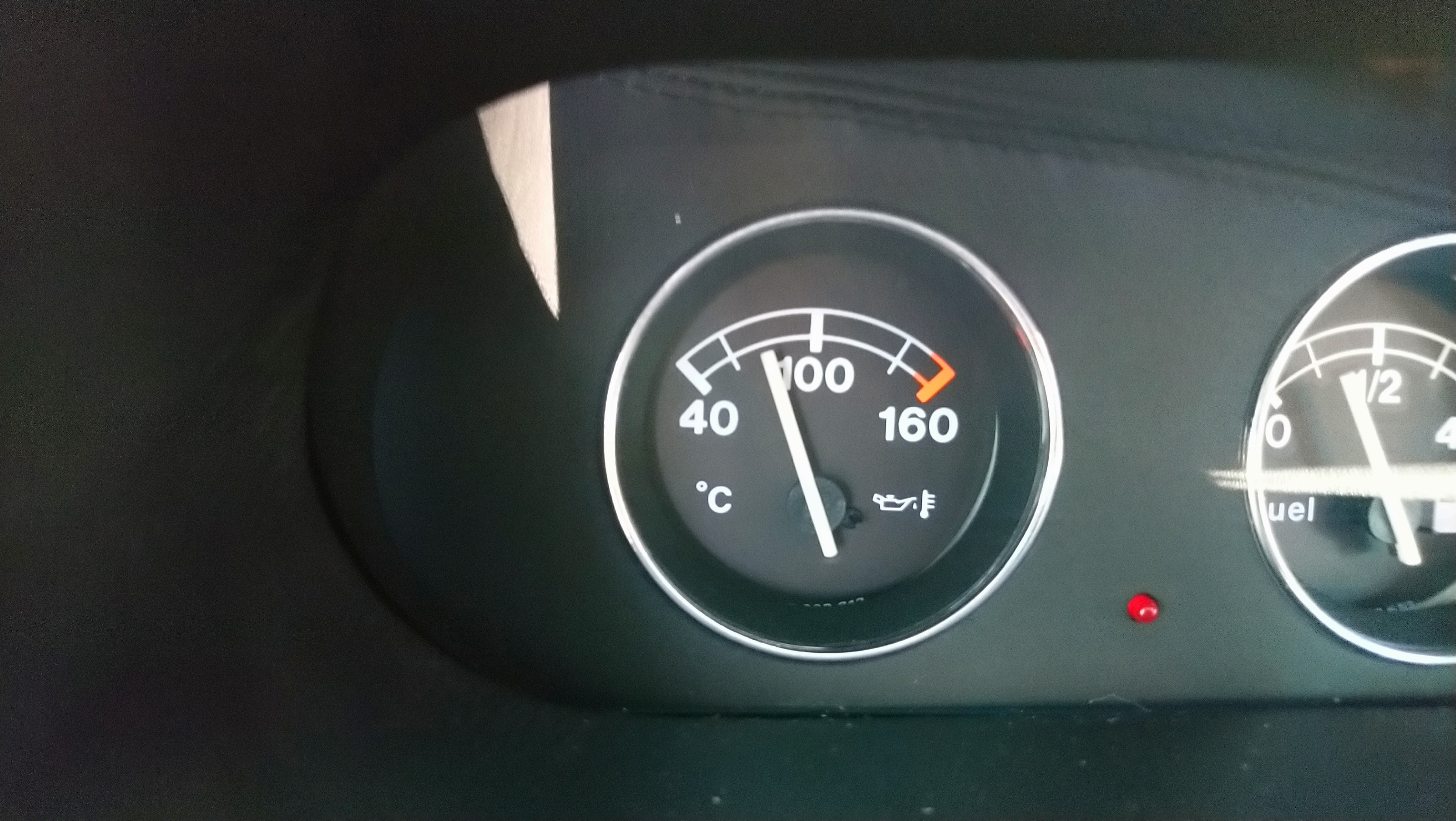

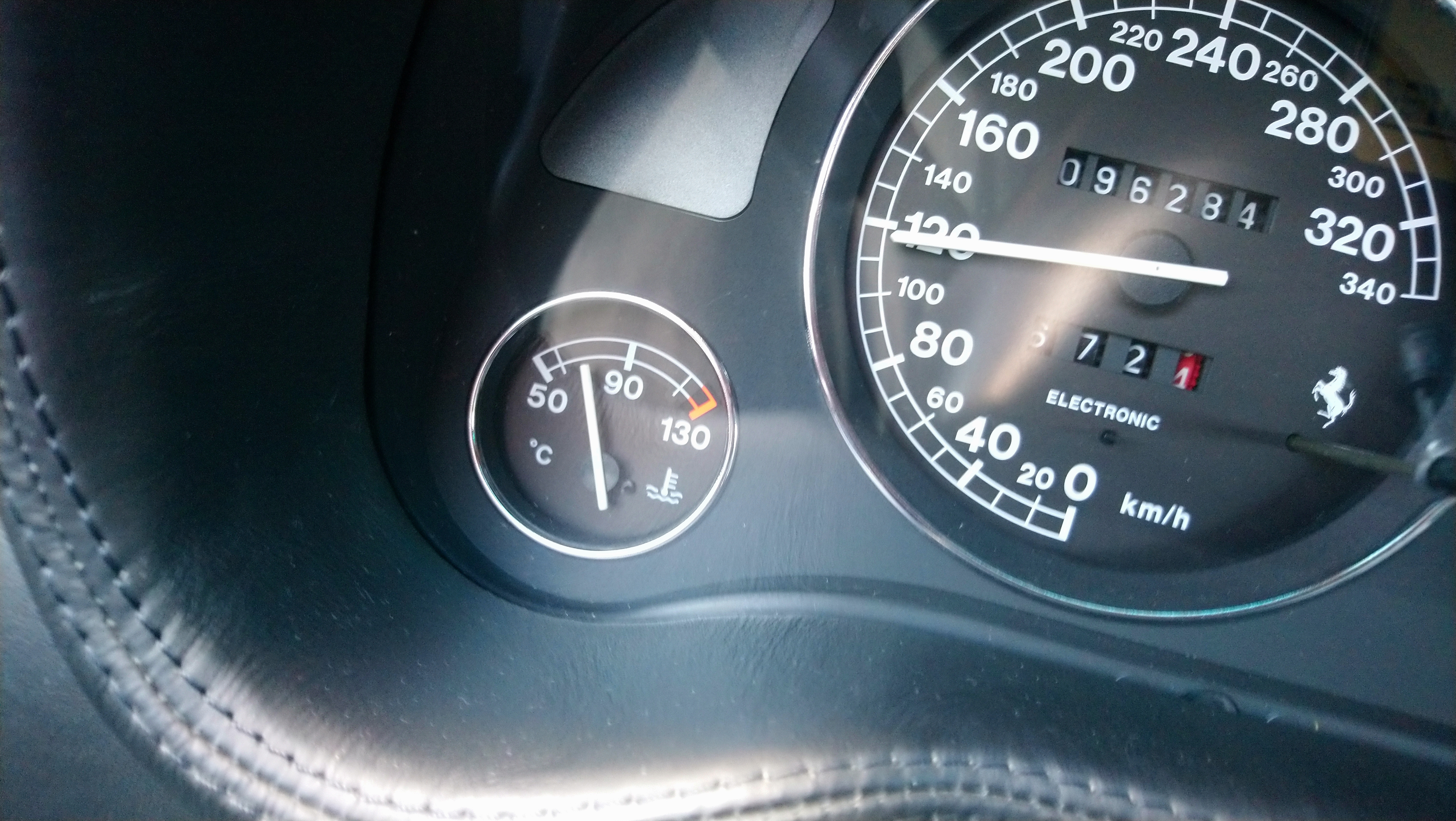

Voici les températures observées en roulant à vitesse stabilisée, ~70°C. Est-ce plus frais qu'avant ? Je n'en suis pas sûr, mais bon, je ne vais pas pour autant remonter la poulie de pompe à eau d'origine.

pm993
il y a 15 minutes, Toscano a dit :
Pour moi c'est parfait, je dirais que c'est presque pas assez chaud. Normalement c'est entre 90 et 100°C mais je ne connais pas trop les V12. Je laisserais comme ça.

Thunder49
Le 04/06/2022 à 20:01, Toscano a dit :
C'est aussi ce que j'ai sur ma 612, qui a il me semble la même base moteur.
Par contre, quand je la rentre dans le garage après une ballade, le garage se transforme en sauna !
Toscano
@Thunder49
Merci pour ton retour. 70°C est la température indiquée comme chaude dans le manuel et aussi suggérée par l'autocollant collé près de la bâche à huile indiquant que le niveau d'huile doit être au moins à 70°C, donc tout va bien.
