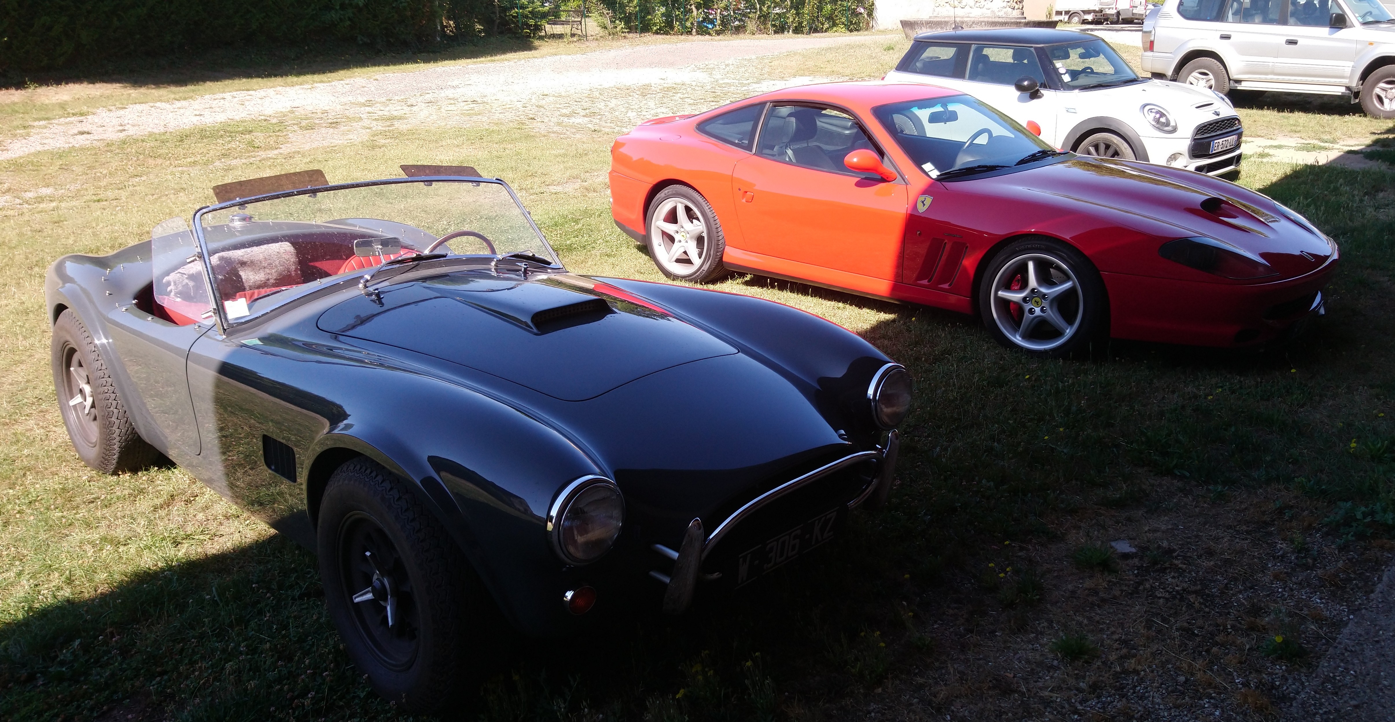

Ma 550 en bonne compagnie.

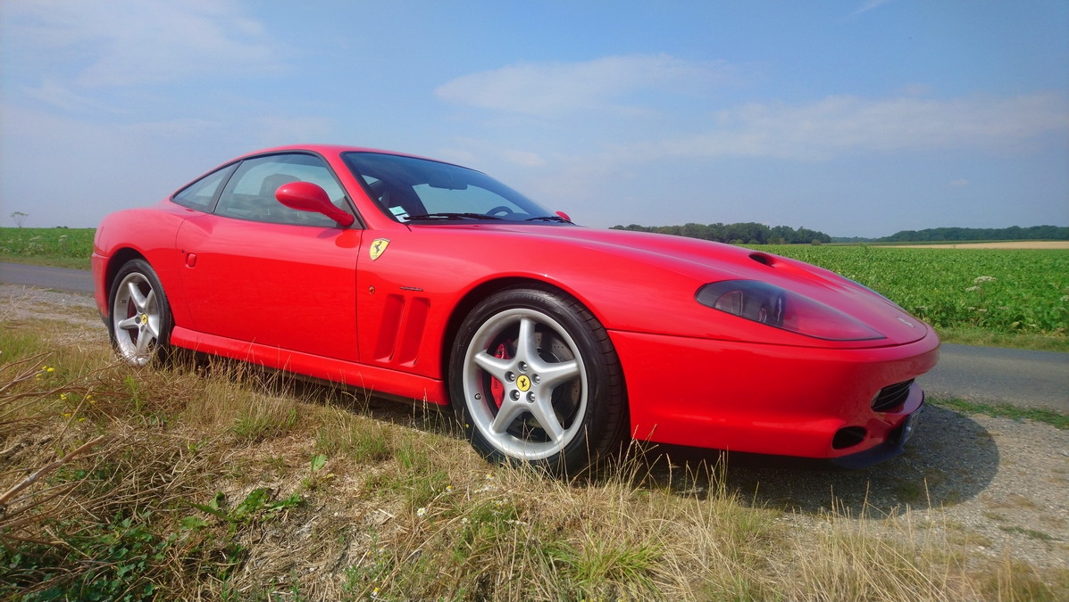

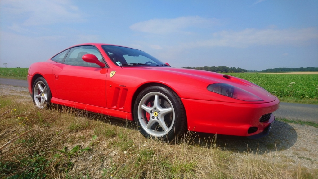

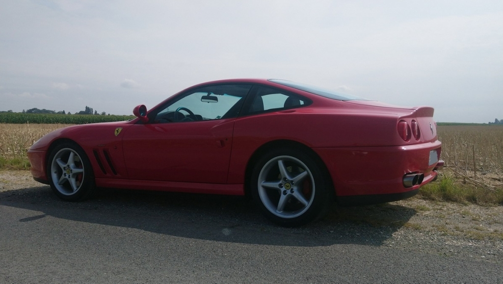

Le rafraîchissement de ma 550 continue, avec le week-end dernier la purge des freins, la suppression des énormes élargisseurs de voie de 30mm montés à l'arrière, et le remplacement des pneus Vredestein âgés de 15 ans par des Yokohama Advan Sport. Si comparer des pneus de 15 ans avec des neufs est peu pertinent, les Yokohama me semblent vraiment très bons après une promenade de ~150 km, et en perdant ces élargisseurs de Mickey l'auto semble avoir retrouvé son châssis de Ferrari - sans surprise, la direction est encore plus vive et précise qu'avant, ce qui me laisse supposer que je goûte enfin pleinement aux vertus du kit Fiorano et notamment de sa barre anti-roulis arrière plus grosse... sauf que je me suis rendu compte que l'auto n'était pas équipée des ressorts Cagnola d'origine spécifiques au kit Fiorano mais de ressorts Eibach "progressifs" (spires à diamètre variable), que je soupçonne d'être encore un peu plus raides. J'ai contacté Eibach en leur fournissant les références et s'ils ont confirmé que c'était bien des ressorts fabriqués sur demande par Ferrari et non pas des ressorts de seconde monte comme je le soupçonnais au préalable, ils m'ont informé ne pas être autorisés à fournir leurs spécifications exactes (raideur, etc). Ce ne sont pas non plus les ressorts Eibach qui équipent les 550 standard (i.e. sans kit Fiorano) et le numéro de châssis de ma 550 tombant pile entre deux 550 WSR, peut-être faudrait-il que j'essaie de me renseigner sur son contexte de fabrication à l'usine, ayant en outre noté des références d'autres éléments de suspension que je n'ai su trouver dans aucun catalogue... toujours est-il que je me régale, surtout en mode "Sport", et je commence à manquer de superlatifs pour exprimer tout le plaisir que cette automobile fabuleuse peut me procurer... d'ailleurs il va peut-être falloir que je me "calme" car après seulement ~1500km parcourus depuis le début de ce projet entamé en Janvier tout cela commence à ressembler un peu à une consommation de drogue dure.
Sans les élargisseurs les roues arrières ne sont évidemment plus du tout affleurantes avec les ailes et la 550 retrouve ainsi son allure "rétro" inspirée de la 275 GTB, mais le ressenti au volant ainsi que le comportement routier général redevenu bien meilleur compense plus que largement cette considération esthétique somme toute bien superficielle.
