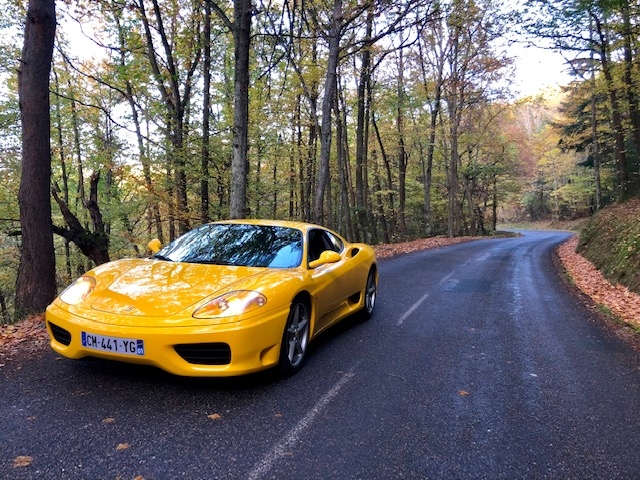

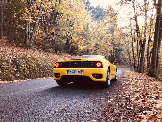

Salut à tous!
J’ai enfin pu faire un tour avec la modena... C’estbon je suis complètement amoureux 😍
Jen ai profité pour faire quelques photos!

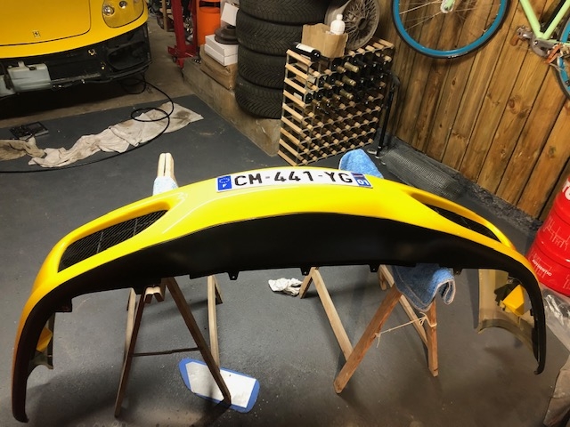

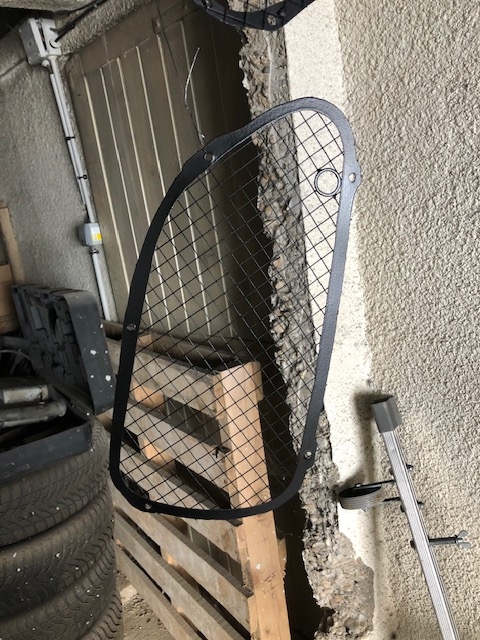

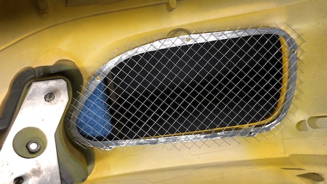

Salut tout le monde! Comme l’hiver est en bonne marche, la modena reste au garage donc j’en profite pour me mettre à bosser dessus...
Au programme : - démontage de l’échappement car une pâte de fixation a ressouder.

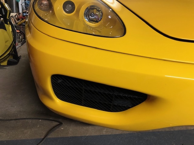

- démontage du pc avant pour fabrication de grille CS et surtout refaire la partie noire frottée. Donc pour la grille façon CS, j’ai utilisé de la grille 10x10 de poulailler, une plaque en métal que j’ai coupé pour faire le support, un coup de peinture... j’ai pour le moment remonté la grille d’origine derrière car je voulais que le flux d’air soit bien amené sur les radiateurs, il aurait fallu couper l’intérieur des grilles d’origines pour ne garder que l’entourage mais pas pour le moment tant que j’en n’ai pas trouvées doccase. Vous faites comment vous quand vous passez en grilles CS pour continuer à canaliser le flux d’air?

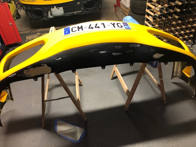

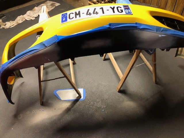

Pour le bas, ba ponçage, mastique, reponcage, apprêt et peinture! J’ai rajouté 2 morceau de film transparent sur les parties les plus touchées quand ça frotte.

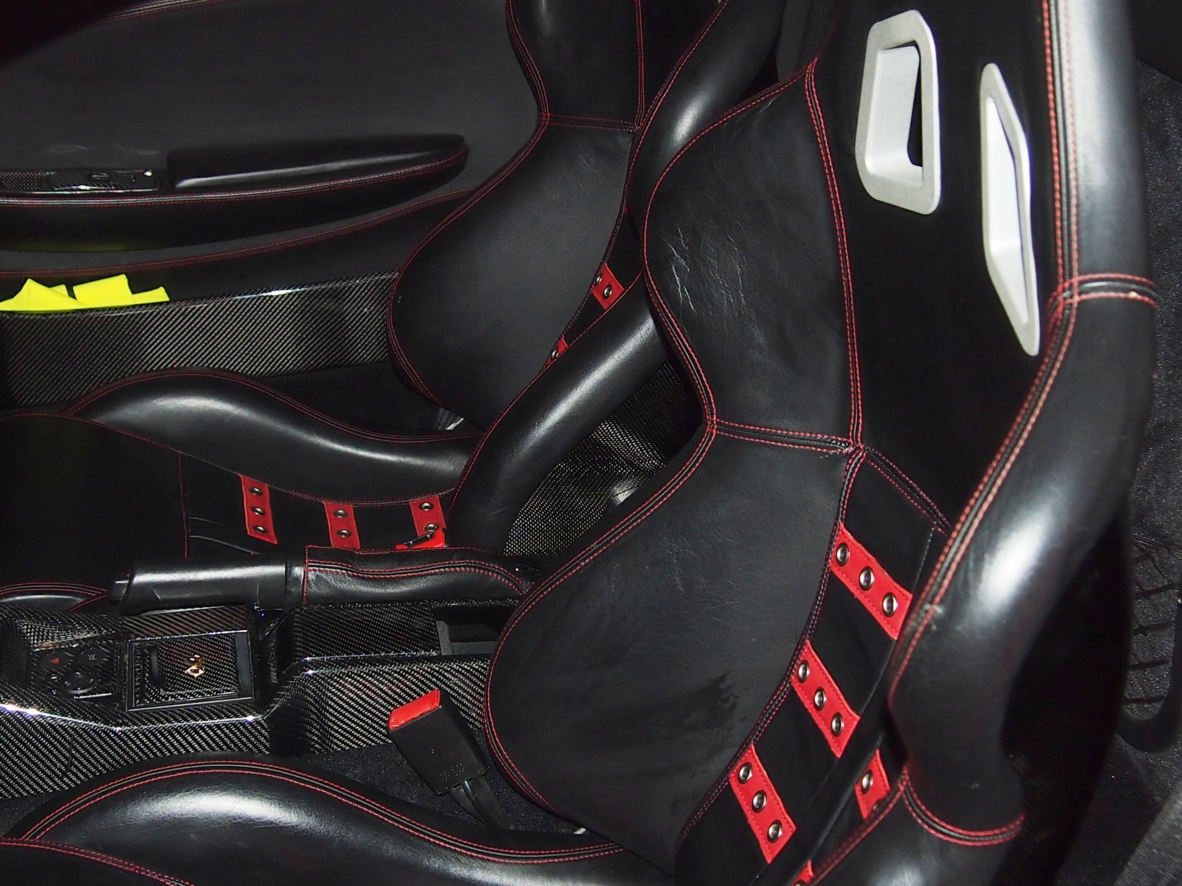

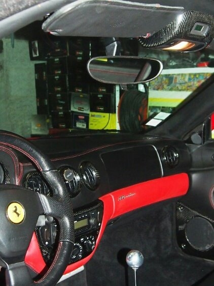

AR69
Je voulais m'y lancer mais l'ajustement au remontage m'a fait reculer! J'ai fait l'intérieur pour l'instant , carbone , fond de compteur ....
MAT69
il y a 21 minutes, AR69 a dit :
T as fait quoi: juste changé les pièces carbone ou recouvert les pièces d’origines?
AR69
Les 3 consoles, les contre-portes sont en carbone, le reste recouvert. Pour les sièges se sont des baquets carbone d'origine, j'ai fait refaire l'assise. Il y a un très bon sellier à Limas.

AR69
J'ai fait faire😃 Tomov en Bulgarie c'est du carbone, on voit pas la différence avec les pièces en carbone. Merci pour le grillage tu me diras si pas trop galère à remonter le pare-choc ?
