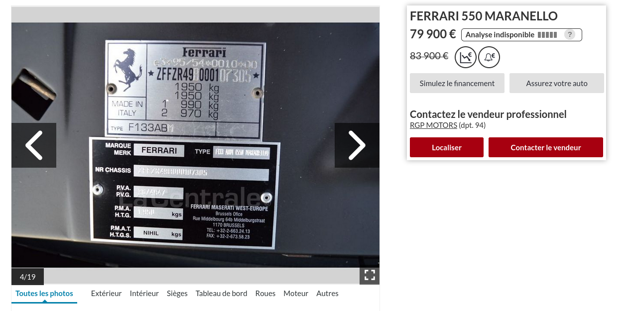

Ferrari 550 Maranello 07/97 Rosso Corsa / Nero 69.800 kms 89.900 €
Sans doute ZFFZR49B000108038  ?
https://www.lacentrale.fr/auto-occasion-annonce-87102287234.html

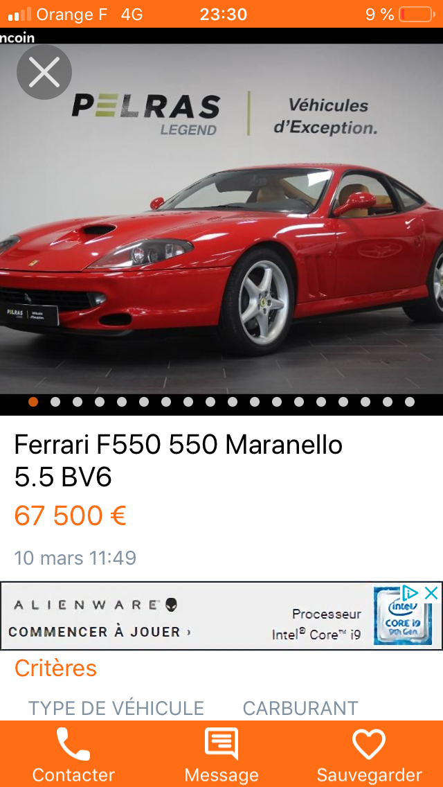

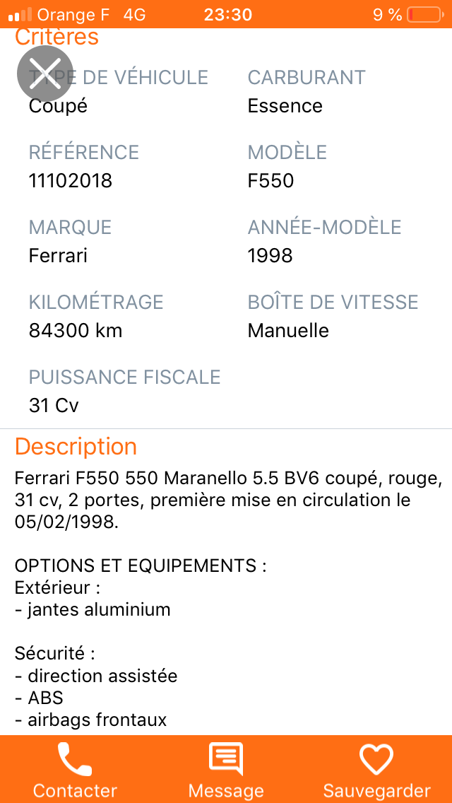

Le 18/04/2020 à 23:31, coyote a dit :
Pas très chère celle ci, à part la couleur des moquettes...
Apparemment, elle est en vente depuis un moment
Quelqu’un la connaît-elle ?
https://www.leboncoin.fr/vi/1680922710.htm
Ferrari 550 Maranello 05/98 Rosso Corsa / Beige 84900 kms 79500 €
193864634_Screenshot2022-03-30at22-04-07Ferraride79500-.thumb.png.ee610c481ff42b9347f4d3cf44d9bf6e.png
ZFFZR49B000110659 n° Ass. 27916.
Suzuki Swift 1,2 GLX Hybride
