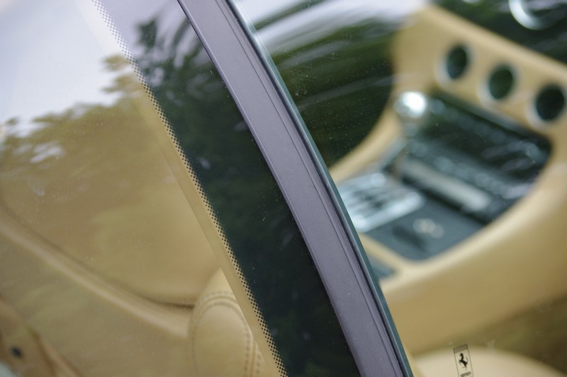

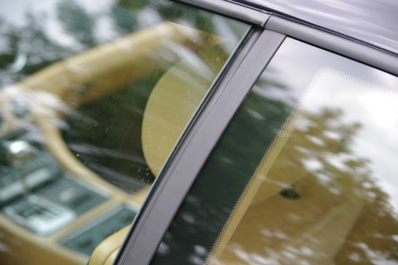

Bonne question! Il y a un défaut inhérent à la conception... Sur beaucoup de 456 ça se met en berne, apparemment une chose primordiale est de ne pas manoeuvrer la vitre au dessus de 130... C'est ce que j'ai entendu.
Sur les 456 mgt je crois que l'amélioration concernait le joint dans lequel la vitre se loge...
L'ancien proprio avait fait des photos à ma demande. Mais le phénomène s'est accentué une fois que je l'ai eue...forcément ::)
Côté passager la vitre se plaque bien, côté conducteur, on voit que la vitre penche trop vers l'avant et un jour apparait. Ce jour est faible à l'arrêt mais en roulant la vitre remontait d'une façon "anarchique"; il fallait remonter "pas à fond" pour minimiser l'espace.

Il y avait un bon cm... Quand je dis courant d'air c'est exagéré :) mais c'est clair que ça rafraîchissait...
