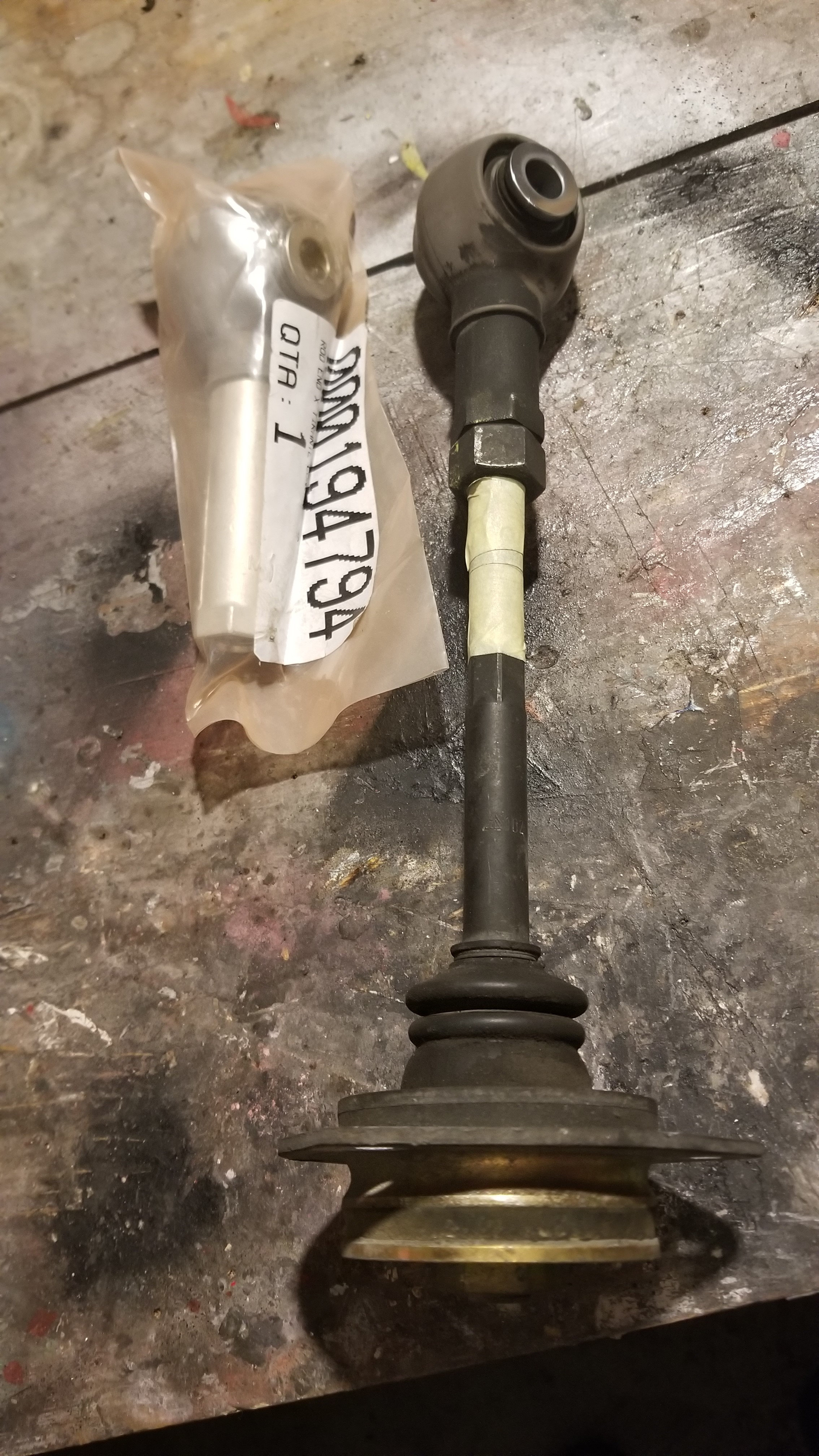

J'ai un petit souci et j'ai du mal à comprendre.
j'ai commandé 2 rotules arrière sous la référence 194 794 ce qui correspond à mon modèle de 360 , par contre je m'aperçois qu'elle est plus longue que celle qui est monté sur la voiture !
laquelle est la bonne?

C'est exactement la même que j'ai
une longue alors qu'il me faut une courte
J'ai contacté le vendeur il me dit il me faut la même qui a à l'avant

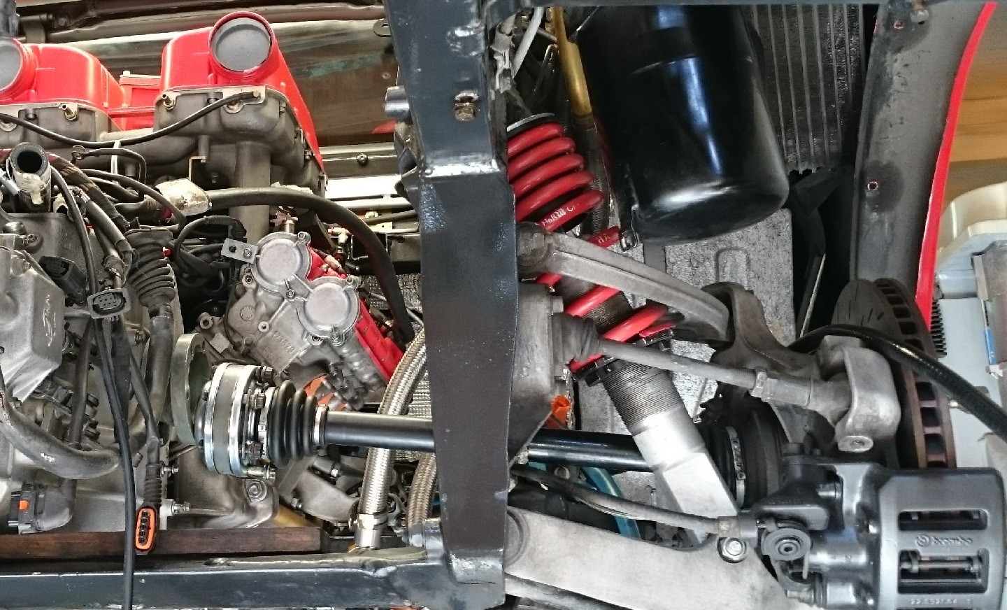

Je me suis penché sur mon stock de photos, c'est moins douloureux 😅
Voici donc en ce qui concerne ma 360 de janvier 2000 :
loulou19
merci @tifosi101
oui c'est une courte, la même ref 181882 que l'avant !
alors que l’arrière c'est 194794 !
bizarre
