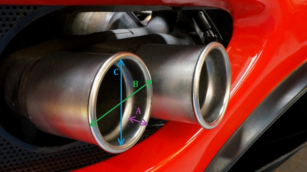

Bonjour les amis,
Qui pourrait me donner les dimensions suivantes, concernant les embouts d'échappement de 360 CS :
A - largeur du rebord intérieur
B - diamètre extérieur
C diamètre intérieur
Ne se vendant pas au détail, faut donc les usiner ...
merci d'avance

Bonjour Fabrice
A: 15mm
B: 76mm
C : 63,5mm
Longueur sortie: 72mm
Epaisseur bourrelet extérieur : 6mm

Avant d'avoir ma ligne de Stradale, j'avais mis ces sorties sur mon silencieux de 430 modifié. C'est dans le même esprit que la Stradale. J'ai du les recouper à la longueur. Elles s'emboitaient parfaitement juste meuler légèrement les tubulures d'échappement puis elles tenaient parfaitement. Pas besoin de souder.
Modifié par remion2002

Il y a 5 heures, remion2002 a dit :
Bonjour Fabrice
A: 15mm
B: 76mm
C : 63,5mm
MERCI, c'est super sympa à toi...A bientôt 👍
fabrices
Au fait, j'oublié : si tu peux me donner aussi la mesure D (le décalage entre les 2 sorties)
