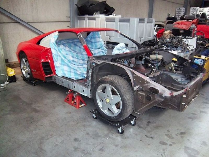

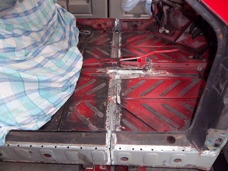

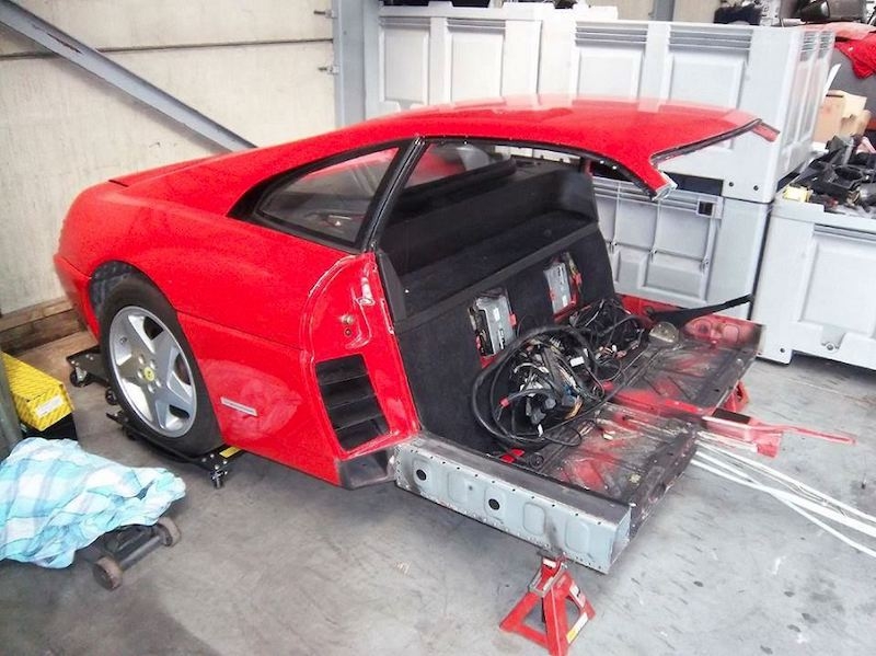

David 84
Le 29/01/2021 à 20:03, 33manu a dit :
Pourquoi en épave ?
Je suis plus réservé avec les youtubeurs qui soudent des bouts de longerons sans contrôle ni marbre 🙄
Un peu comme ça, quoi !!! 😬
Je précise que ce n'est pas l'avant et l'arrière de la même voiture : arrière d'une 348 victime d'un choc avant, et avant d'une 348 victime d'un choc arrière !
stratone
ouais !!! 🤔 du moment que lors d'un déplacement d'un point A en vu d'un point B
que le  derrière et l'avant du véhicule arrivent à destination
j'ai jamais douté sur des soudures mais je suis pas certains que l'acier détrempé par la chaleur du tig
 ne rouille ou se comporte comme du chewing gum
en plus il faut deux cartes grise pour les numéros carrosserie ?
vraiment matching numbers  l'histoire
en sa décharge le travail me semble propre
mais bon non je passe mon tour
Il y a 7 heures, David 84 a dit :
Très classique aux US !!
Du grand Mendès 🤣
Johann
En tout cas, c'est comme ça qu'ils allongent les Hummer ou autres pour en faire des limousines de 8 mètres, et ça n'a pas l'air de poser de pb (bon ok, le strip de Las Vegas, c'est pas ce qu'il y a de plus violent au niveau des contraintes chassis)
