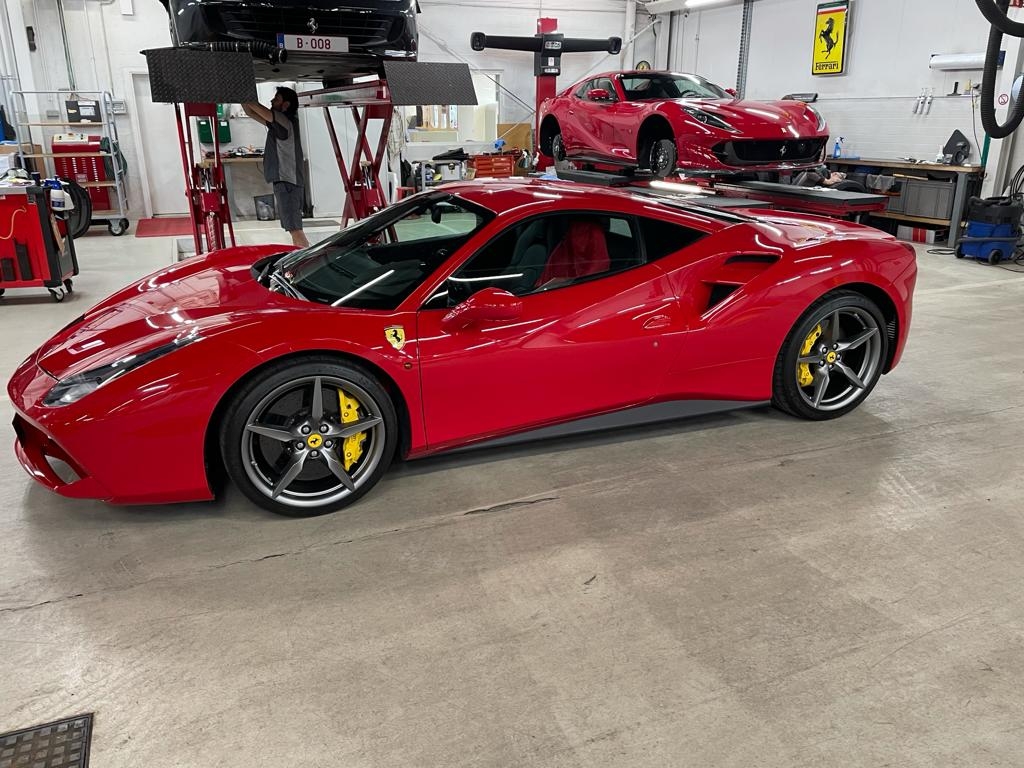

Bonjour a tous, je suis nouveau sur le forum; comme je l ai dit dans ma présentation je suis sur le point de signer pour une 488 gtb de 2017 avec 11750 kms vendu par concessionnaire Ferrari. Un propriétaire précédent. Couleur rouge corsa intérieur noir. Elle est vendue Ferrari approved. Les cotes d usure des disques sont les suivantes: 6% a l avant et 10% a l arriere. La voiture n a d apres l atelier pas fait de circuit. Qu en pensez vous? Est ce ok comme usure? Les pneus ont quand meme bien chauffé et sont des Michelin super sport.
Merci pour votre avis!
