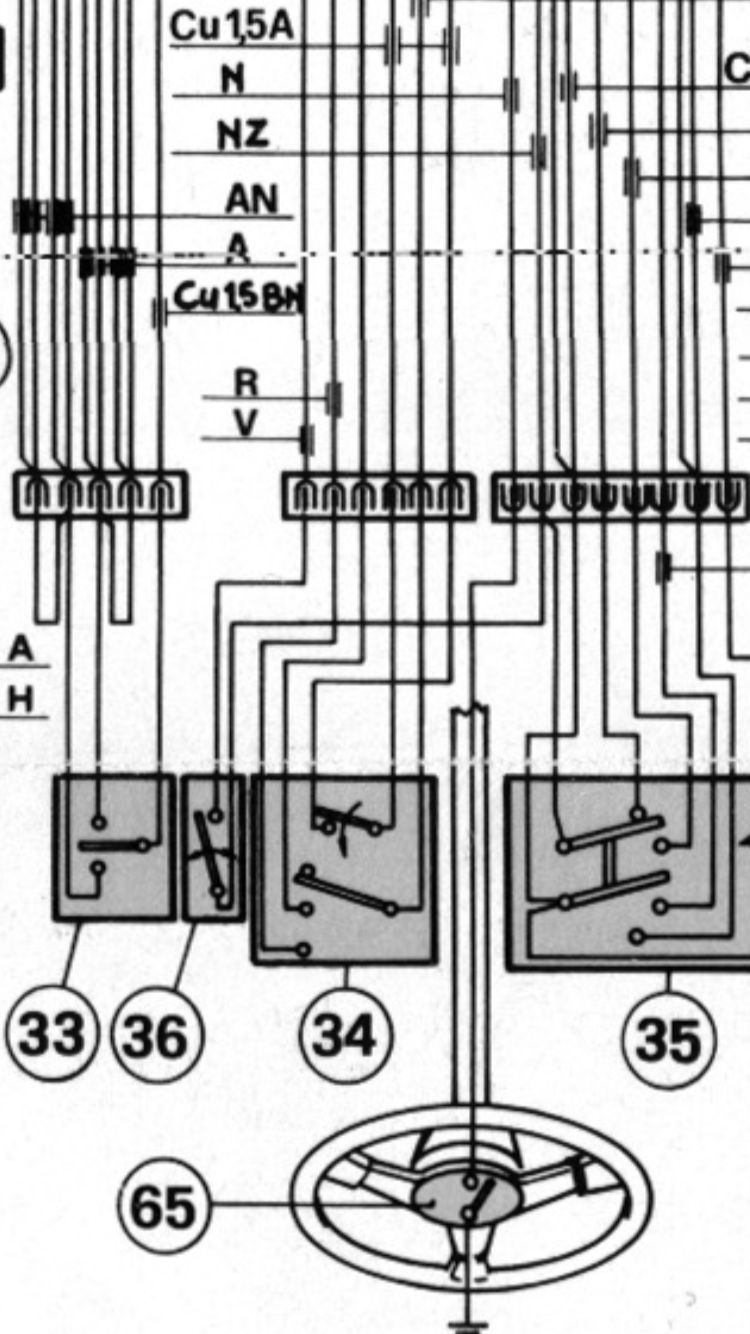

Tu n'as pas le chemas électrique ?
Normalement si ton comodos n'a pas été bricolé alors la couleur des fils du bouton rotatif correspond à ceux du faisceau après les connecteurs de la colonne de direction.
Envoie moi une photo du commodo partie branché avec le bouton des phares, je vais regarder

Vert et noir c'est le bouton tournant donc il est câblé comme la qv et mondial  je vais regarder et je te donnerais les couleurs pour les codes et les pf.

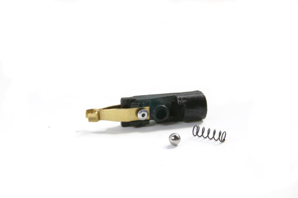

Yes !! J ai trouvé ma pièce, j étais en contact avec eux ( Dinoparts.com) depuis plusieurs semaines ils avaient un projet de refaire la pièce de l' interrupteur !! 👌Voilà je fais passer le message pour celui à qui cela pourrait arriver ! Pour éviter de changer un commutateur complet prix: 1590€.. La pièce interrupteur du commutateur coûte: 104€t.t.c chez Dinoparts. Com

Mais au final, quel est le pb sur ton interrupteur rotatif?
As-tu essayé de le démonter ?
Il y a une bague en plastique à l’extrémité de la partie noire que nous tournons.
A l’extrémité, côté tige métallique.
Il faut un petit tournevis plat pour l’extraire vers le moyeu du volant.
Ensuite en tirant, vers la gauche, il faut enlever le bouton rotatif
/!\ à la bille et au ressort !!!
il faut tirer doucement et dès que tu commences à découvrir la bille, il faut mettre un tournevis plat dessus pour la maintenir en place et éviter qu’elle ne saute au travers de l’habitacle.
Une fois, le bouton retiré, tu verras la cause du pb: un fil dessoudé, un rivet desserti, une patte en laiton pliée, l’intérieur du bouton cassé, ...
Trouve le schéma électrique en pdf sur le net.
Chaque fil est repéré par une lettre. Utilise le manuel de bord pour faire le lien entre les lettres et les couleurs des fils ... ça aide pas mal!

Merci 👌à toi pour cette réponse explicative.. En fait j ai complètement bousillé l intérieur de mon interrupteur !! J étais stressé !! En restant en contact avec Dinoparts.com j ai su qu ils avaient un projet de recréer la pièce intérieure de l interrupteur 308 GT4 !! La j ai récu la photo que j ai mise sur mon message.. Donc je peux commander la pièce elle coûte environ 104€ t.t.c c est mieux que changer le commutateur en entier soit 1590€!!Par contre j ai une question je ne me souviens plus comment se fixe la bille en plomb ? Je sais que les deux fils doivent être soudés au petites lentilles de contact ! Pas de soucis j ai un petit fer à souder... Mais pour la bille en plomb je ne sais plus comment la placer ??

Tu est certain que  la bille est en plomb et pas en  acier ? Sur ma 3x8 elle est en acier.
Pour le sens tu mets le ressort dans le trou de la pièce que Dino te fournit et ensuite tu pose la bille sur le ressort avec un peu de graisse pour la maintenir le temps de l'assemblage.
2me phase (la+ delicate) tu reemmanche le bouton rotatif attention il y un sens.
Lorsque tu cas changer la pièce n'oublie pas de garder le clips de verrouillage en place (le maintenir avec un morceau d'adhésif).

Oui 👌pardon elle doit être en acier.. Donc si je comprend bien d abord je fais une petite soudure pour fixer les deux fils électriques sur les petites lentilles de contact chromés. J ai deux fils de couleur : un vert et un noir ! J espère qu on peut les brancher sur n importe lesquelled des deux lentilles.. Ensuite je mets le ressort autour de l orifice puis au bourtdu ressort je place la bille ? Donc je dois voir l'intérieur de l interrupteur olive noir pour savoir si il n y a pas une  butée qui stabilise la bille ??

Oui c'est çà sauf qu'en 1er tu doit fixer par collage la partie plastique sur le bras (attention à la position), ensuite c'est comme tu as dit , le sens des fils n'a pas d'importance.

Ok.. 👍👌Merci infiniment... Pour la partie plastique que le bras c est le petit anneau noir qui s'en lampe dans l interrupteur "olive" il faut qu il soit aligner dans l axe par rapport à l ouverture et la fermeture des phares ? Je pense...

Quelqu'un pourrait il me faire une photo de son intérieur interrupteur phares (olive noir) afin que je puissev' avoir une idée du montage ??J ai commandé la pièce.. 👌Merci beaucoup,
