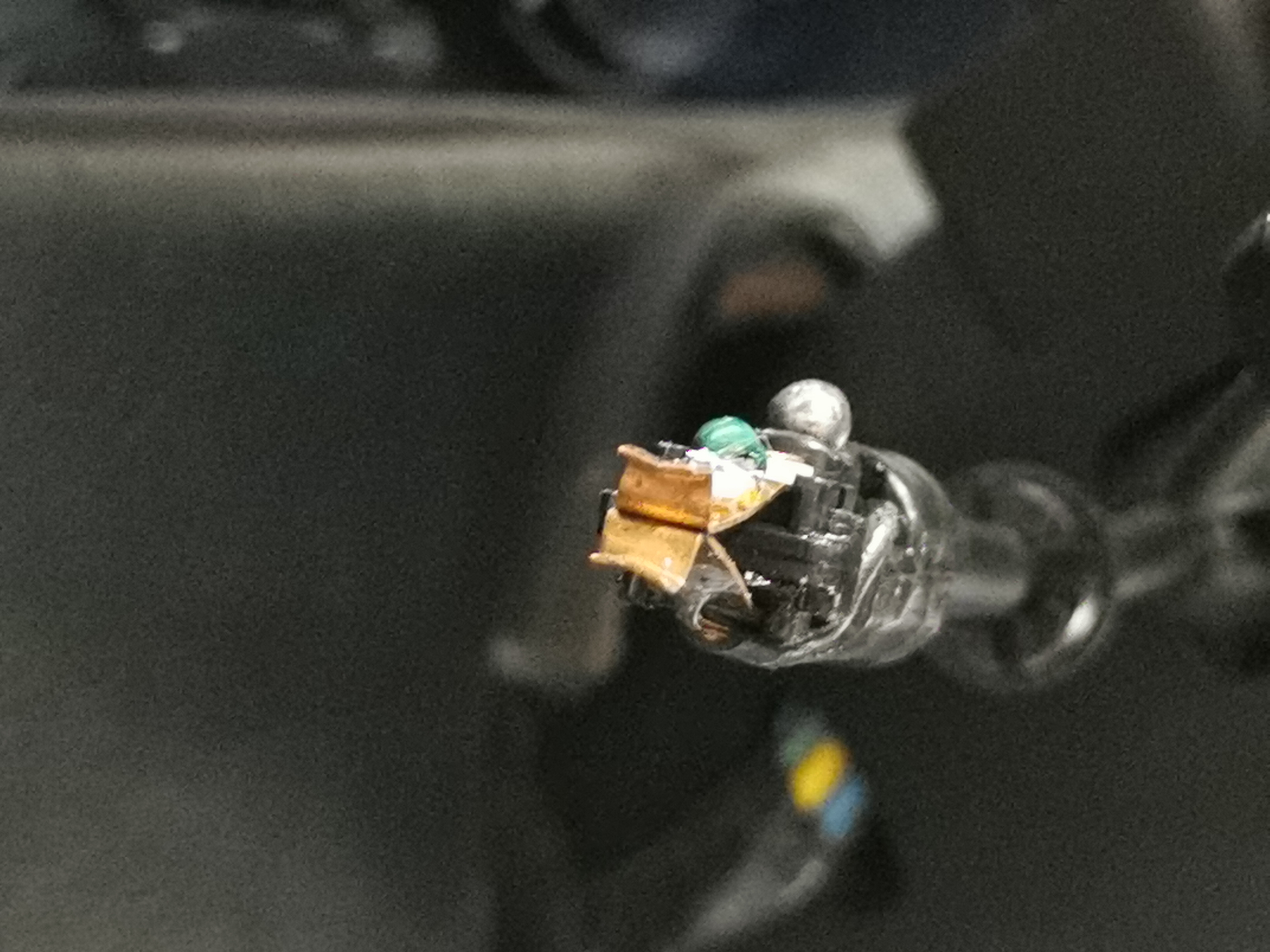

Top. 👌Merci nounou.. Juste une question ou se place le ressort ?
nounou
il y a une heure, alexandre nico a dit :
La ressort va sous la bille.
Et pour l'orientation du moyeu plastique, tu doit mettre les lamelles en laiton +- à l'horizontale.
Modifié par nounou
alexandre nico
Ok... Ça veut dire que je dois placer le ressort sur la bille en le pressant pour le rentrer à l intérieur de" l interrupteur olive,"? Oui 👌effectivement je vous sur les photos les lamelles en cuivre sont placées à l horizontal.. Dans cette emplacement je colle avec une colle extra forte directement la le support.

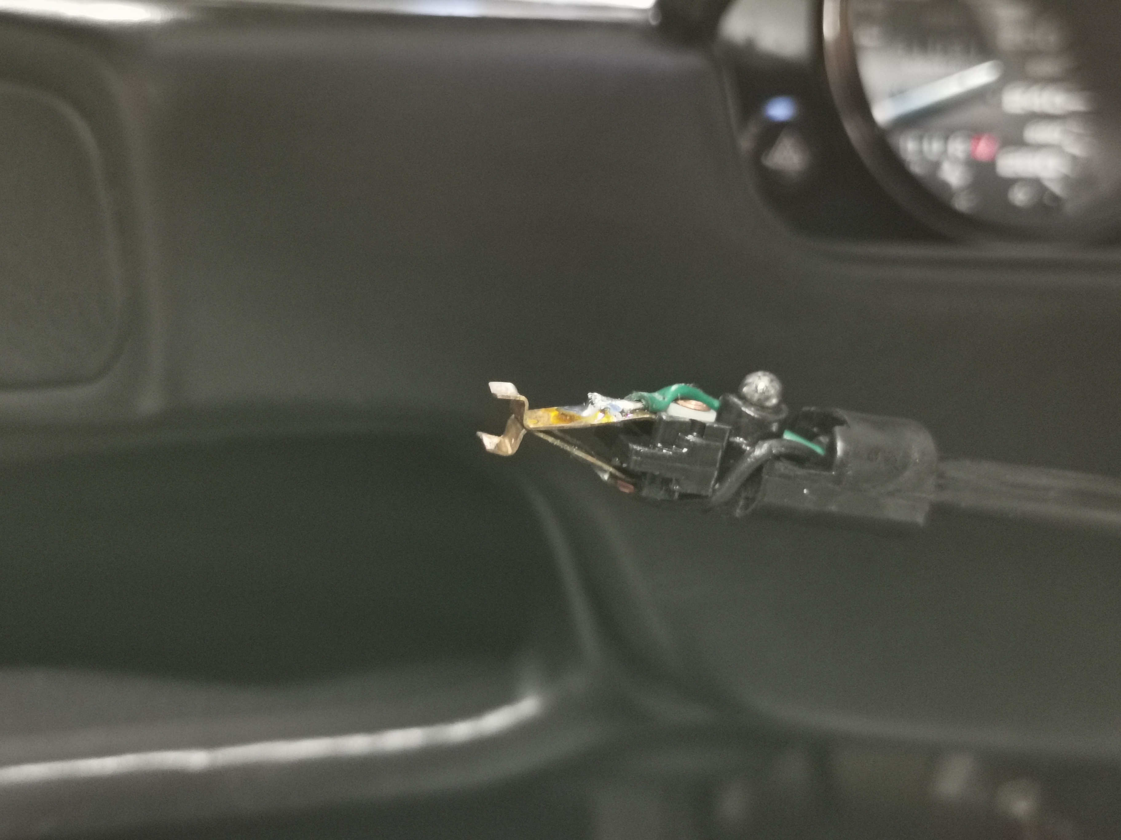

alexandre nico
Ok.. J'ai relus ton dernier message.. Autant pour moi.. Je confirme marmotte je suis. 😁😁😁🤔J ai terminé la soudure des deux fils sur le support en cuivre !! C'est pas évident car la soudure glissait !! Bref demain je teste ? D autre part, je m inquiéte pour la position "Plein Phare" c  est à dire position du bras contacteur vers le bas ? Normalement les pleins phares "se font automatiquement ? Ou bien doit-on tirer le bras vers soi ? Je ne me souviens plus de cette position" plein phare "? 😕🤔

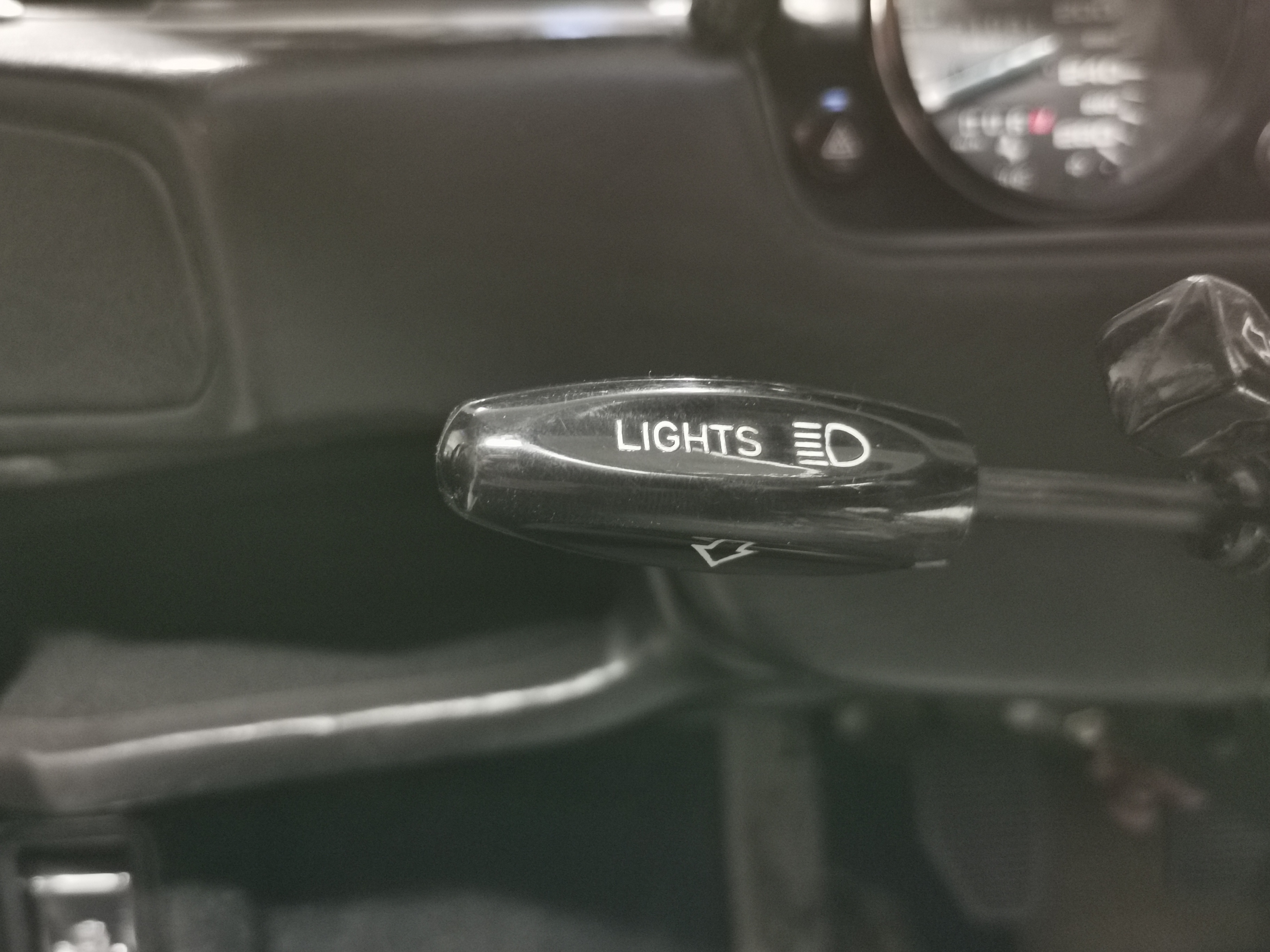

RedDreams
Quand tu tires le bras vers toi, c'est pour les, appels de phares.
Pour mettre les phares en permanence, c'est en bas...
Et pour mettre les codes, c'est avec le genou gauche... 🤭

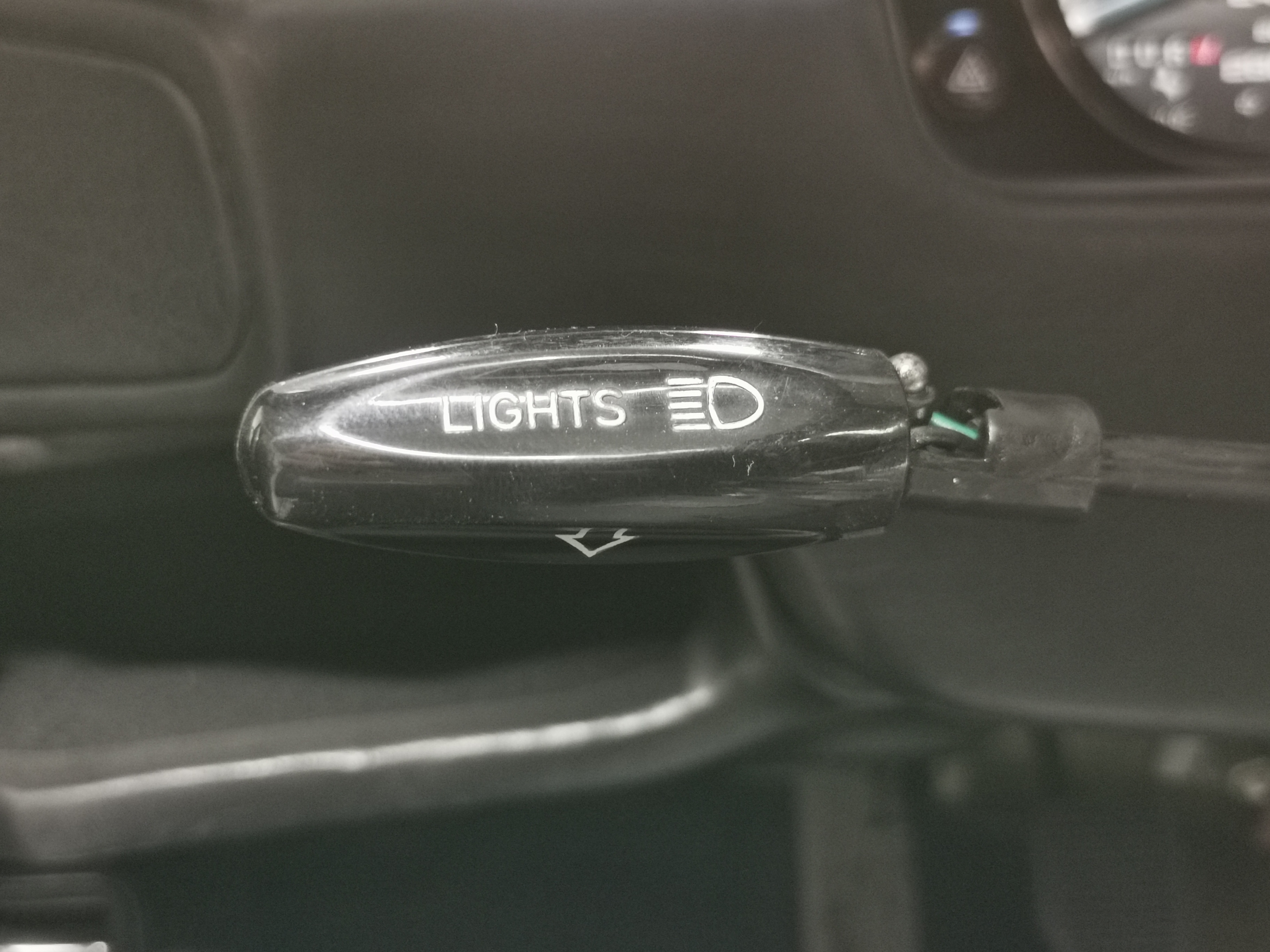

alexandre nico
Alors, quand je mets les feux de croisements (phares) je laisse le bras à l horizontal et je tourne mon interrupteur olive. Pour les "pleins phares" je remonte le bras vers le haut ! Et pour "les veilleuses" (sans les phares) je descends le bras vers le bas...Pour "les appels de phares "je tire vers moi mais c'est pas encore au point !! Ça ne marche pas à tout les coups ? Depuis que j ai placé le nouveau contacteur intérieur (de l interrupteur olive photo ci jointe) ça fonctionne de cette manière.. J ai soudé, non sans  mal, le fil vert en haut, et le fil noir en bas.... L idéal serait que je change le bras du comodo mais cela m'oblige à demonter le moyeu volant !!! Et je préfère pas me tenter dans l expérience et racheter un autre intérupteur intérieur chez dinoparts.com 104€...IMG_6896_16185_600x600@2x.jpg.f964ffd91d68ed9479f8b1e2dfcd5e2a.jpg
RedDreams
Sur la GT4, je ne sais pas, mais sur ma 308 GTB :
- Commutateur dans n'importe quelle position, bouton sur 0, rien de s'allume sauf si l'on tire le levier vers soi (Et c'est là que la pièce en plastique se casse... 🤬) pour actionner l'appel de phares.
- Bouton tourné dans le sens de la flèche faisant apparaître le mot lights :
+ En haut, feux de position phares baissés
+ Au milieu, phares levés (Si tout va bien...) et codes allumés
+ En bas (près du genou...) phares levés et plein phares
