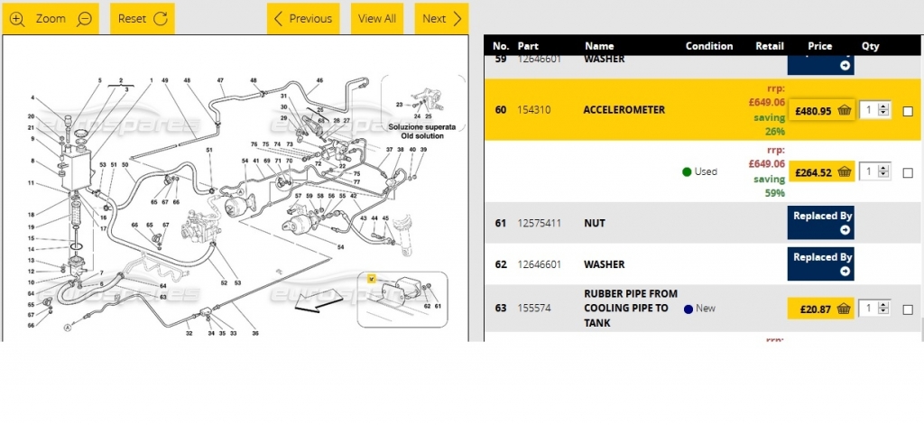

La 456 est bien équipée d'un capteur d'inertie comme les F355 et 550 Maranello.

A mon avis l'accelerometre , n'agit pas sur la coupure de courant , ce n'est pas la même chose !
Toscano
Au temps pour moi - le terme "capteur d'inertie" m'a tout de suite fait penser à l'accéléromètre qui sert au pilotage des amortisseurs, mais la probabilité qu'il cause des soucis de démarrage est à mon avis nulle.
@renault_alex57, quand tu dis "c’est une Gt, normalement il n’est pas sensé y avoir de capteur d’inertie", que veux-tu dire exactement?
Le problème pourrait être causé par un capteur PMH défectueux, mais aussi par un relai DME. Si l'un des 2 fait un bruit bizarre, que se passe-t-il si tu les permutes?
