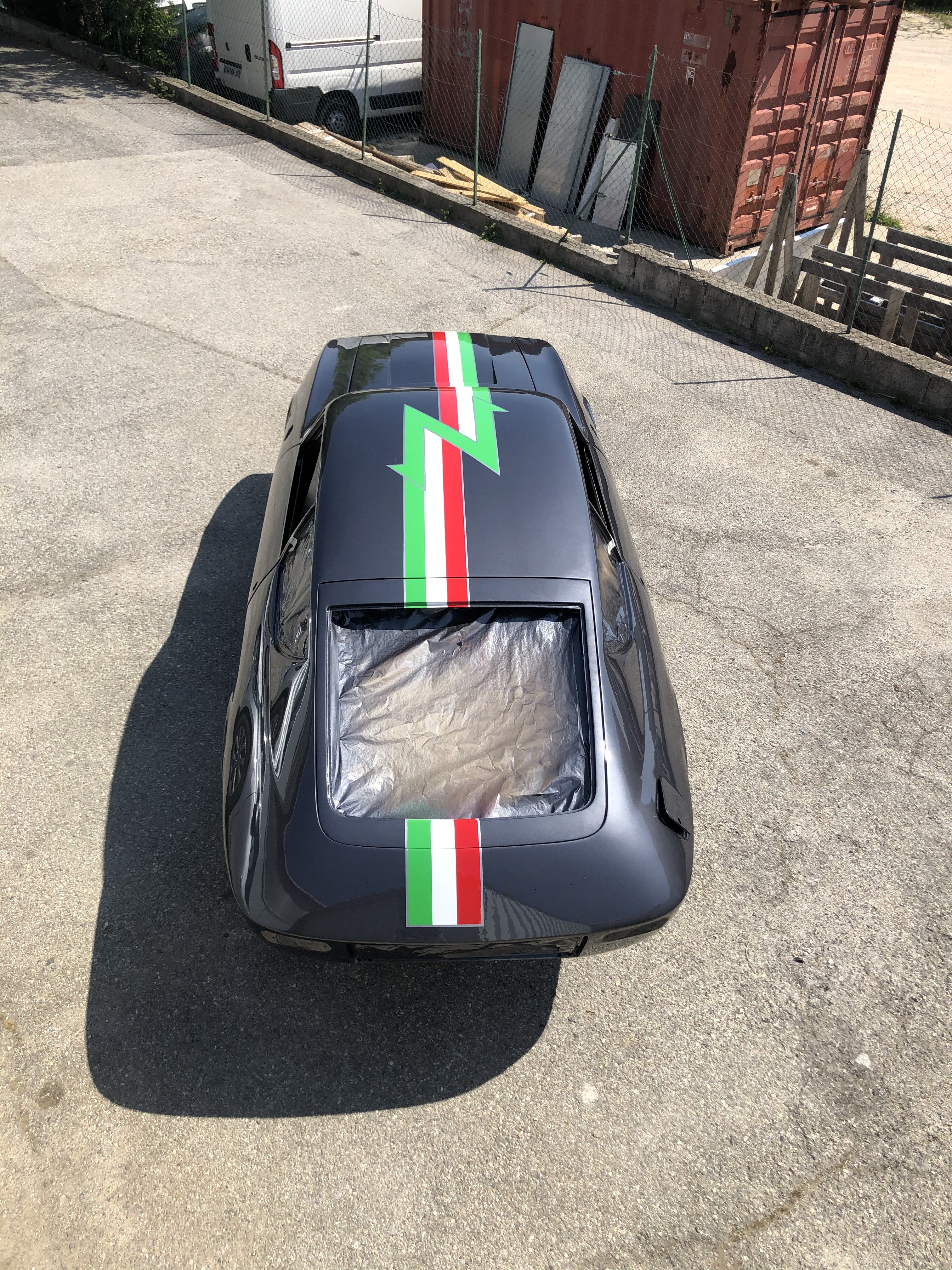

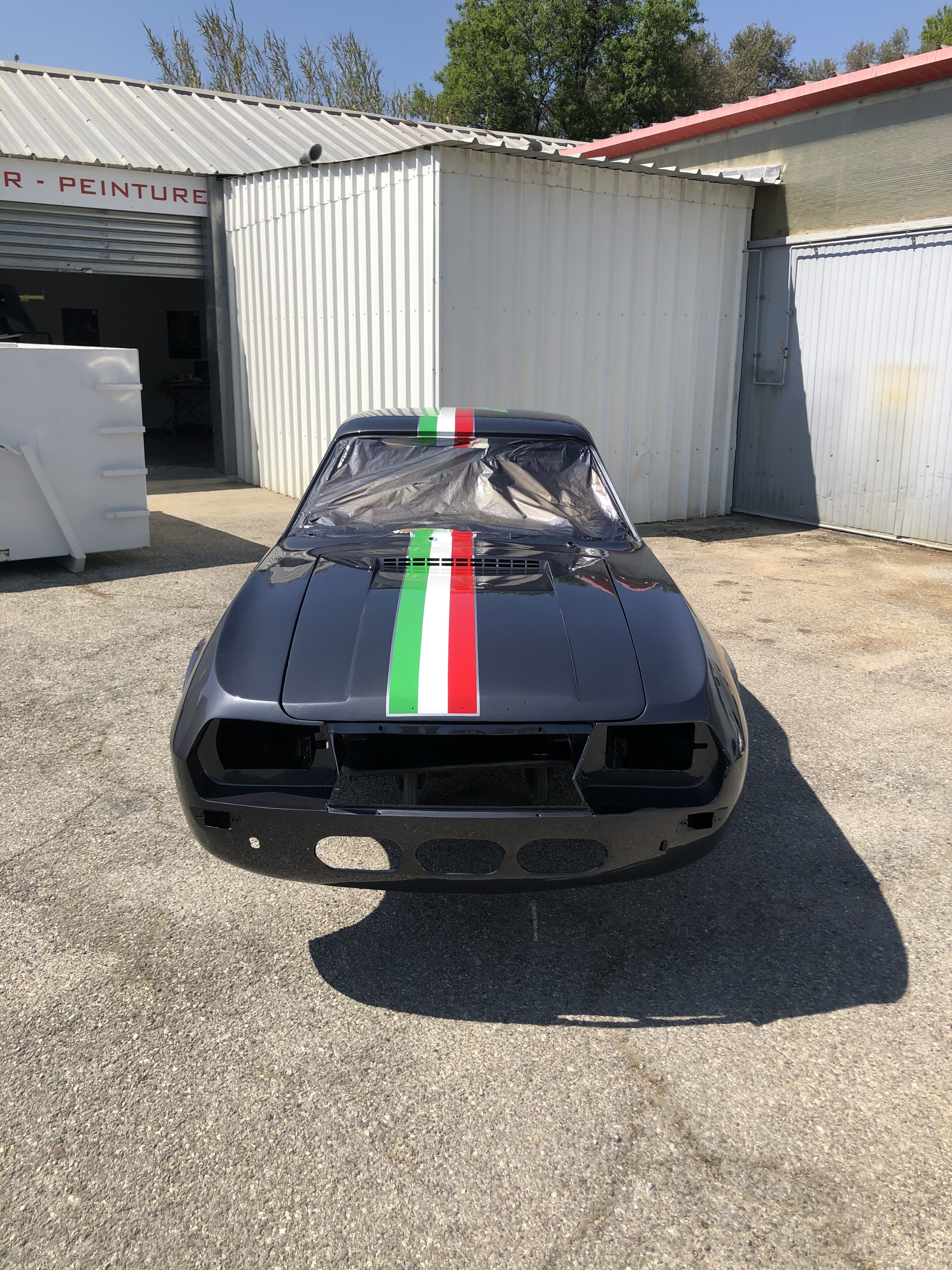

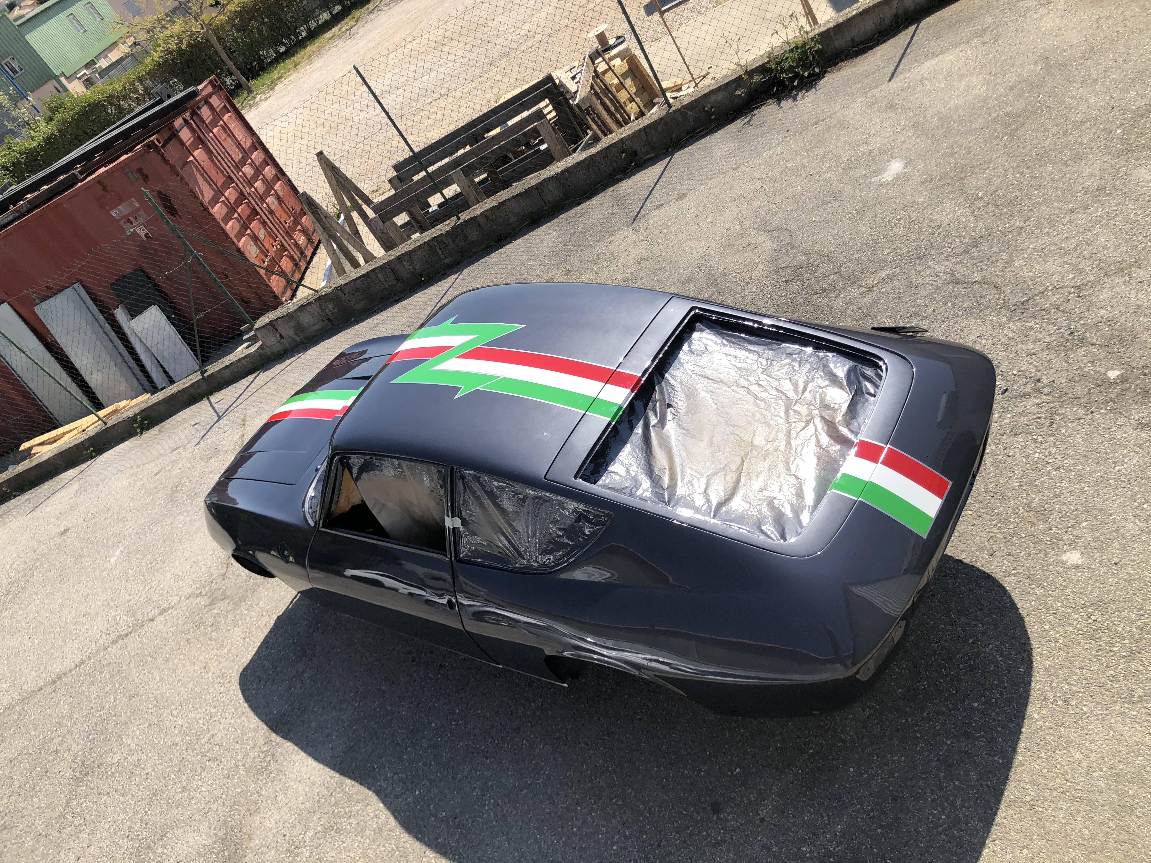

En fait je cherche une auto pour moi perso et bien sur quelle sera restauré par l’entreprise en partie et j’espère beaucoup par moi ( Tolier formeur de métier ⚒)
Cela fait 23 ans que j’ai attaqué ma Lancia Fulvia Zagato et qu’elle est juste peinte (photo ci jointe)
il faut faire les véhicules client et moi je passe après 😉
je vais m’intéresser à cette 3500 GT pour moi perso
mon rêve serait une 250 GT et mon rêve accessible je pense une 250 GTE à restaurer où tout autres autos un penchant pour des grands carrossiers comme Zagato 😉🇮🇹
(j’ai reconstruis une DS Chapron cabriolet , une Rosalie des records et bien d’autres autos par passion )
