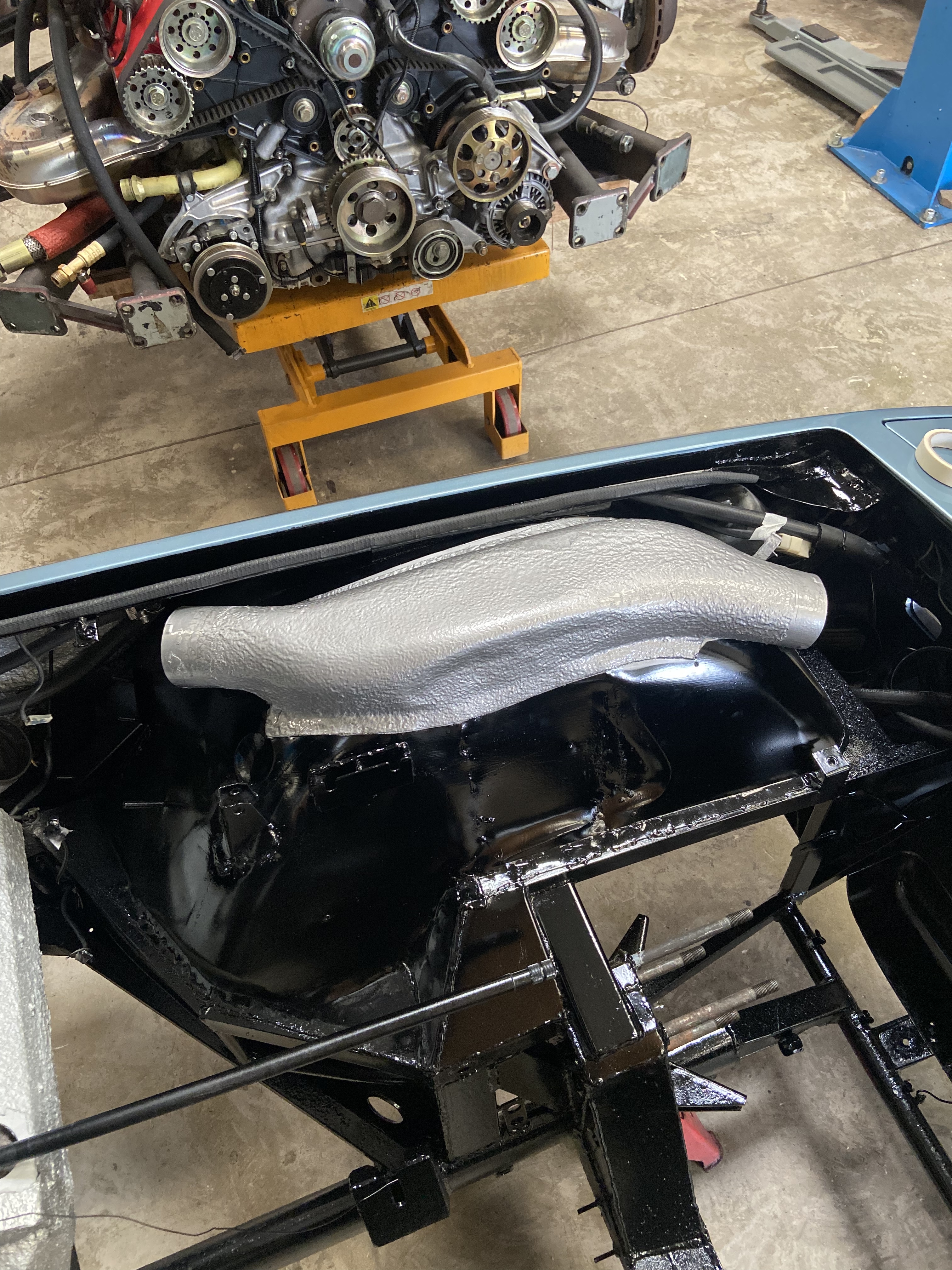

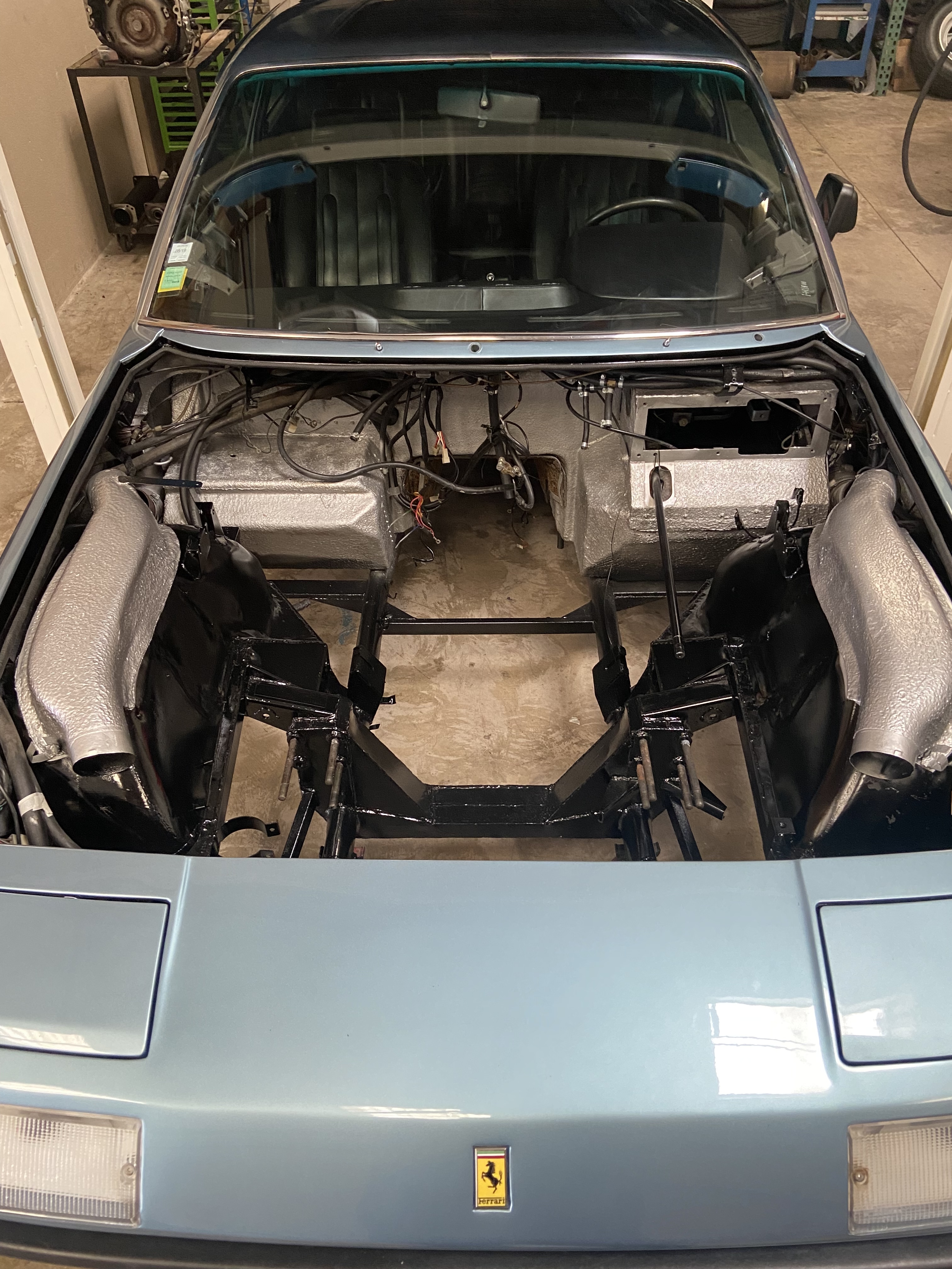

Chiamani
Ne t’excuse pas pour ce « hors sujet «  , je trouve cet échange au contraire tres enrichissant !
je ne m’y connais pas assez pour m’immiscer dans cette conversation mais j’apprécie de vous lire 😉

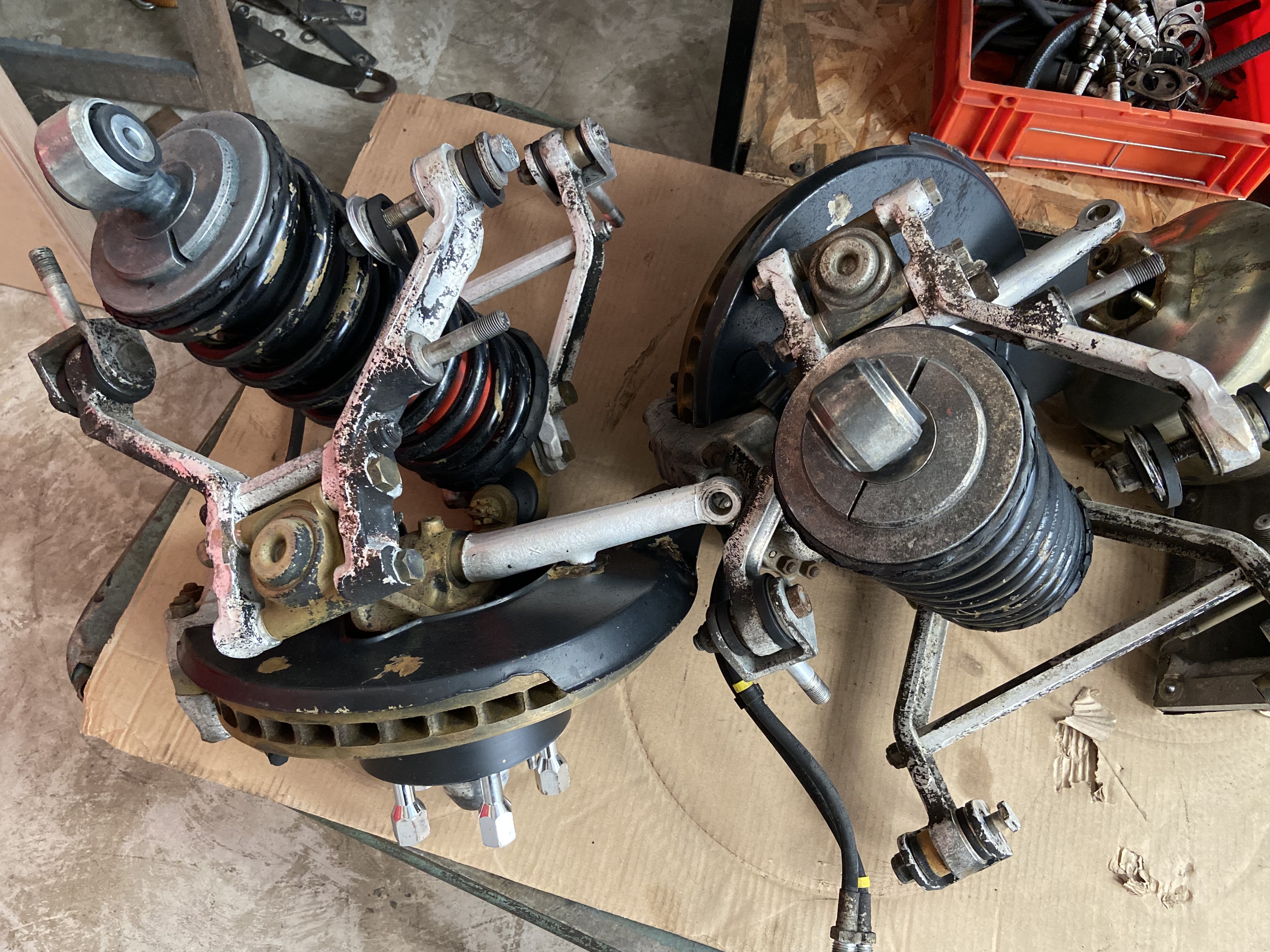

en attendant je fais ce que je sais faire de mieux …. Qq photos 😁 avant/après
nounou
Il y a 5 heures, Chiamani a dit :
Du très beau boulot 👍, on imagine de suite le rendu final une fois l'ensemble en place. Félicitations a tous les 2.
