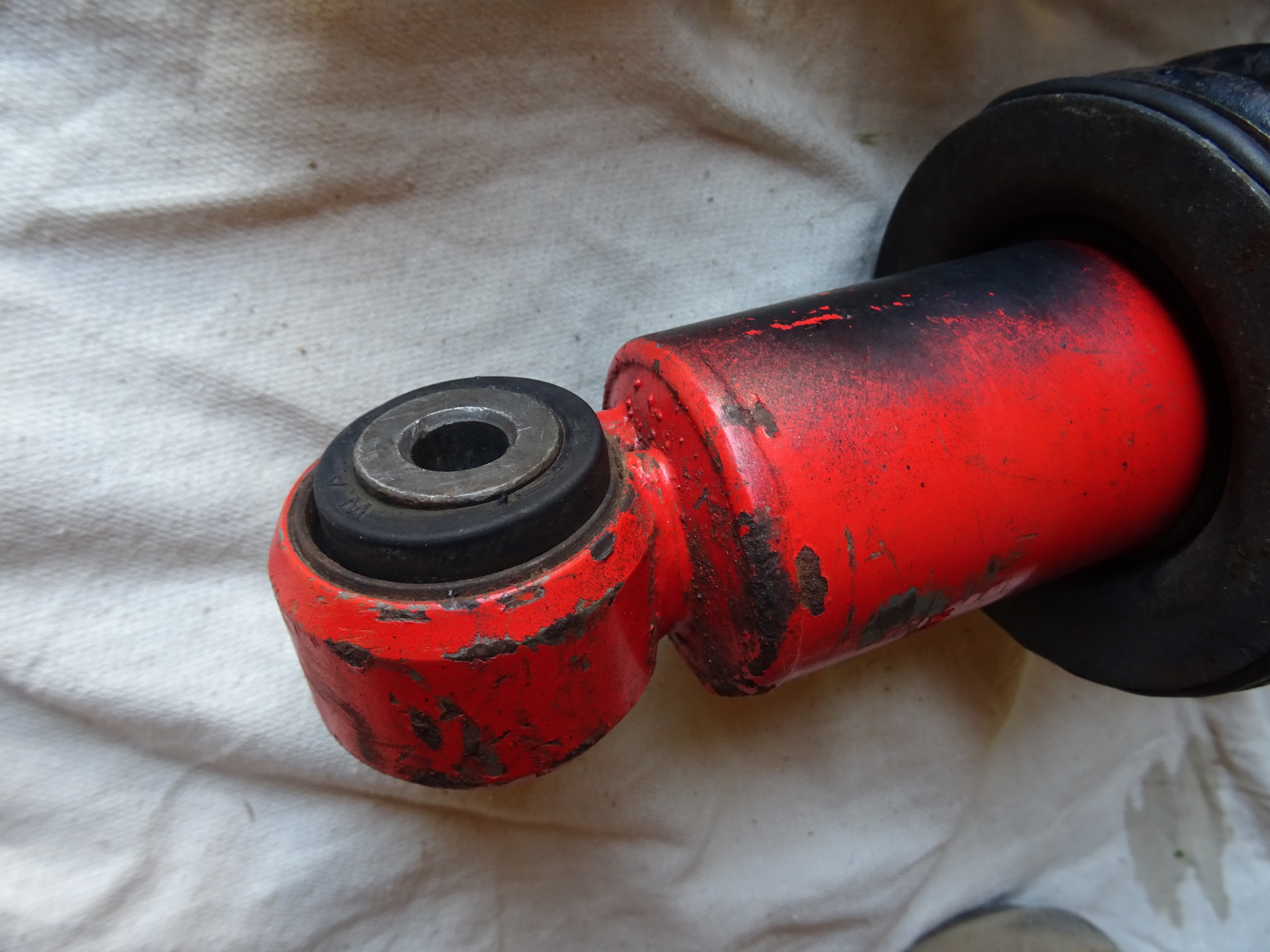

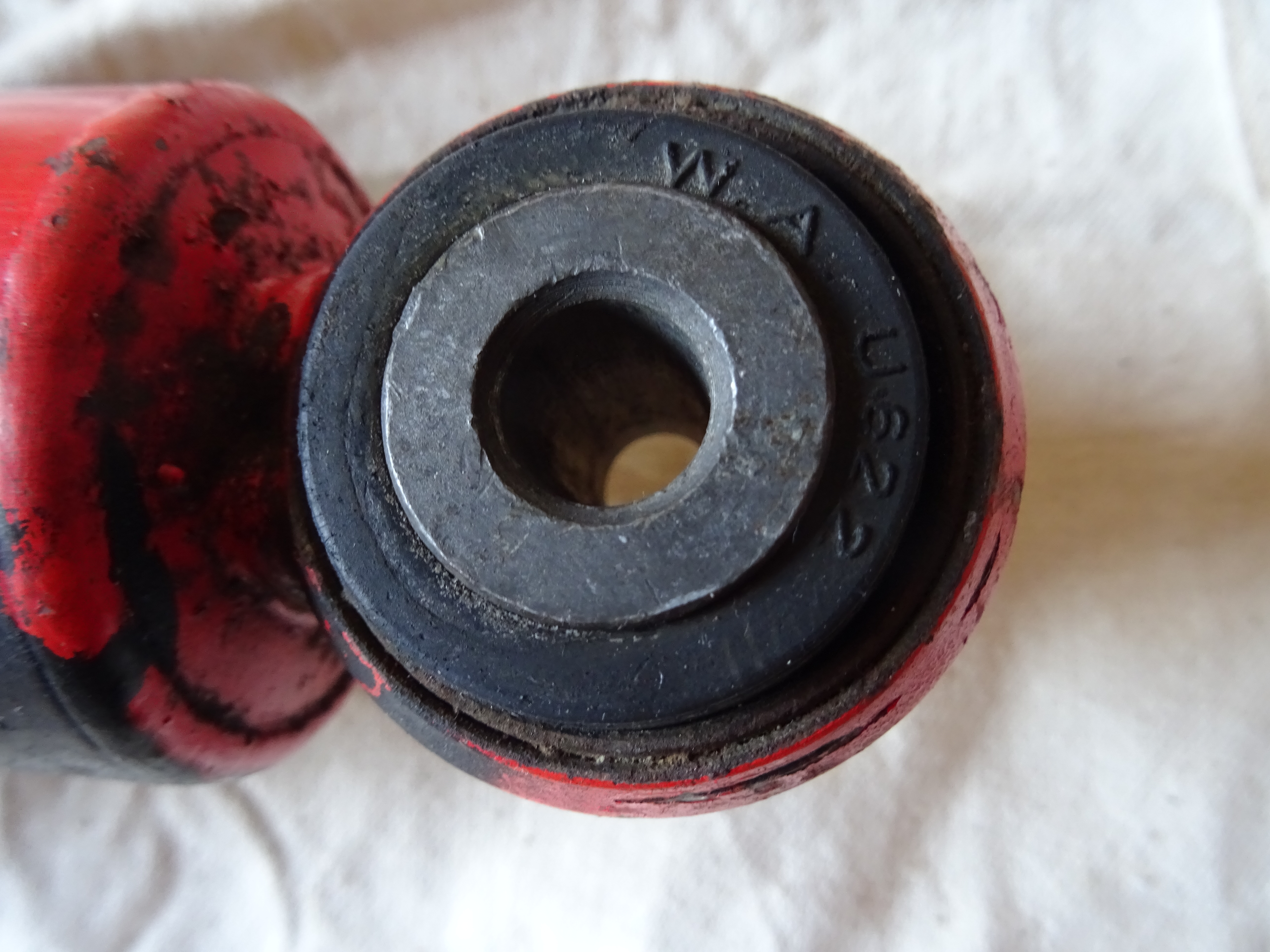

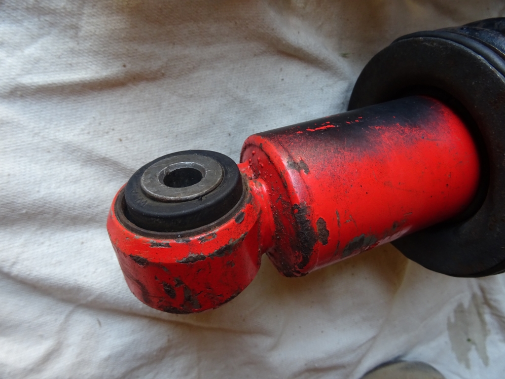

bertrand59
Après plus de temps que prévu les travaux ont commencé avec la première de démontage.
Premier constat si les silent blocs des triangles sont logiquement HS après 36 ans de service, ceux des amortisseurs sont nettement en meilleur état. Notamment ceux des amortisseurs arrière qui semble même en bon état !
Je n'ai pas l'historique complet des entretiens de ma GTB et le précédent propriétaire faisait entretenir l'auto dans le garage familial ( donc sans facture ). Il me semble peu probable qu'ils soient d'origine et dans cet état. Les a t ils changés lors d'une révision précédentes ? Je n'ai pas de trace de changement des amortisseurs non plus qui semblent être conforme a ceux montés à Maranello à l'époque
