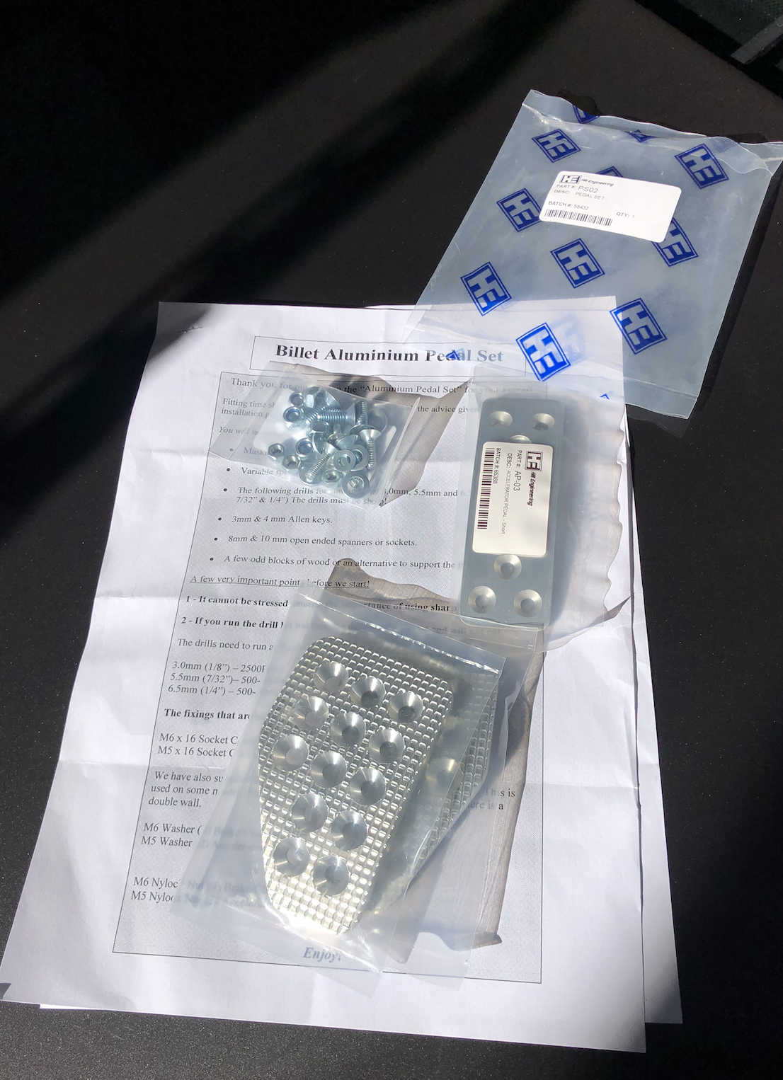

Bref, le kit vaut £69.50 + £28.00 (de frais d'envoi et ça arrive en 48h) soit £97.50, ce qui fait environ 115€ auquel il a fallu rajouter une taxe d'importation (hé oui! ça vient de GB) de 41€.
Une fois le paquet ouvert:
1793539736_Capturedcran2021-12-2916_17_33.thumb.png.298969ff4034b26eda49f5a2c9bbd433.png
Un notice d'installation très complète et détaillée (avec des photos en noir et blanc) est fournie et je l'ai suivi à la lettre.
J'ai pris plusieurs photos pendant le processus, mais on retrouve les même photo dans la notice (sauf que c'est pour une 348).

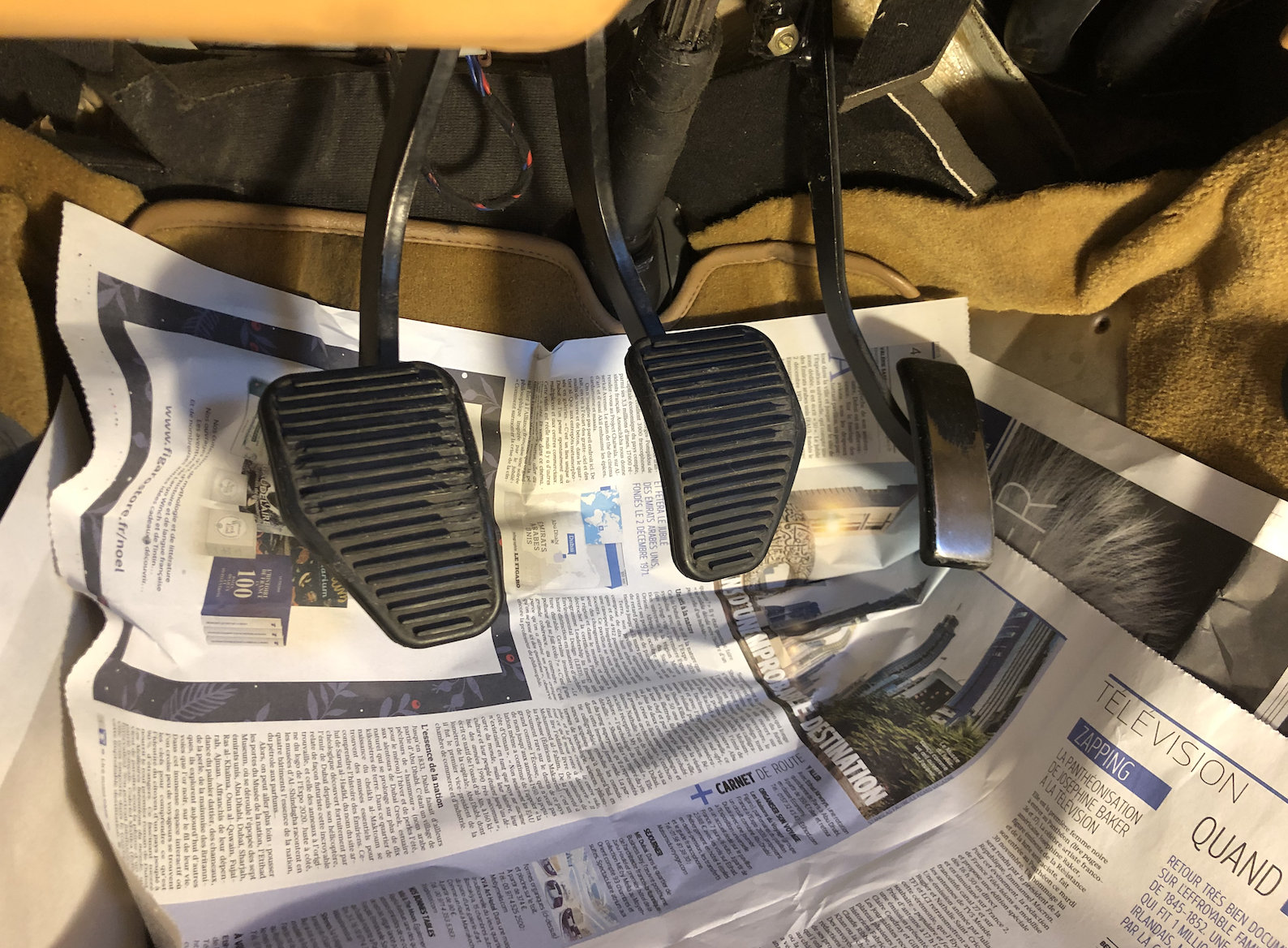

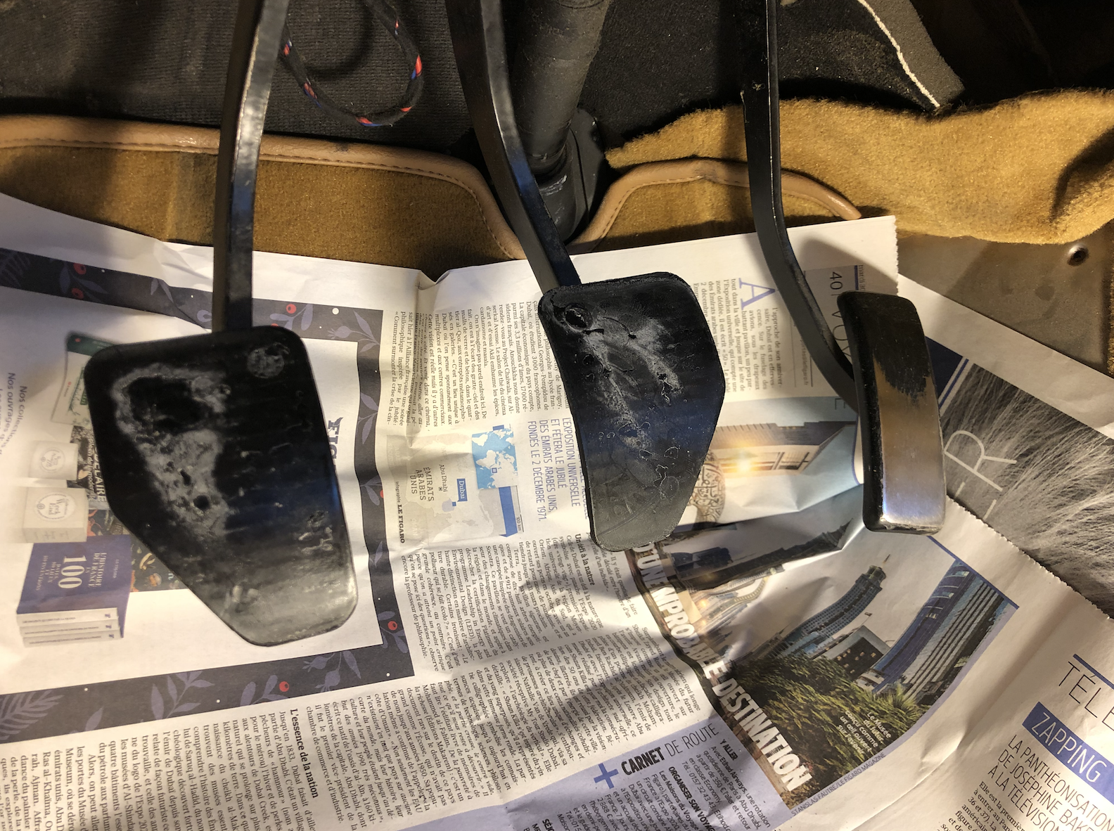

Les protection plastique des pédales d'embrayage et de frein enlevées (cela s'enlève très facilement sans rien abimer):
1438672522_Capturedcran2021-12-2916_18_00.thumb.png.56c438a33a8801d0d428894abc73dcf0.png

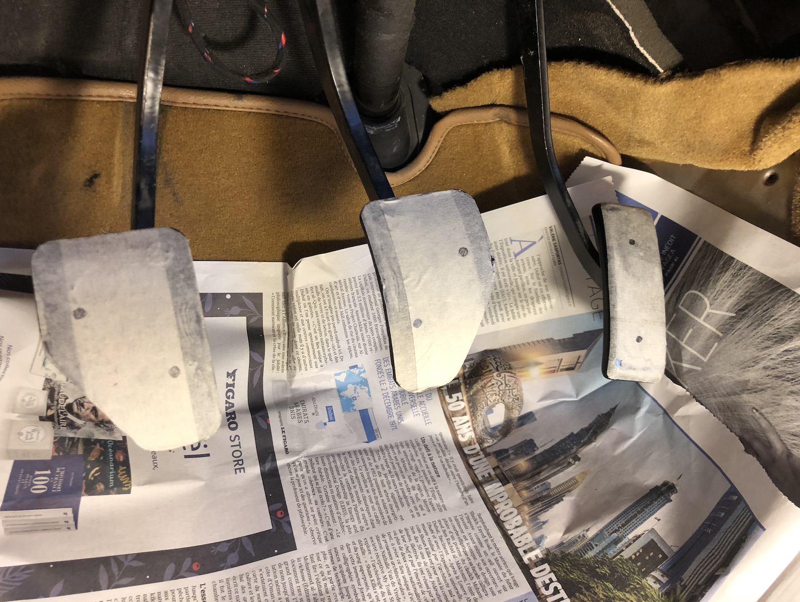

Pose de scotch de protection:
587355355_Capturedcran2021-12-2916_33_35.thumb.png.7af660f9a649a3cca8e30a7a87f30df0.png

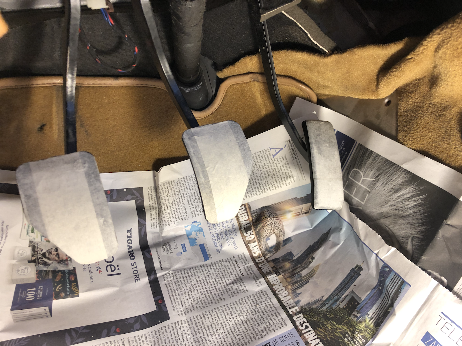

Mise en place des plaques d'alu pour marquage de l'emplacement des trous:
370959140_Capturedcran2021-12-2916_33_58.thumb.png.5c66db7f6e0a22fa446101b94c23a3d4.png
Les emplacements des trous marqués:
873990068_Capturedcran2021-12-2916_34_10.thumb.png.45818fa6c1503db75a977dc66302f080.png

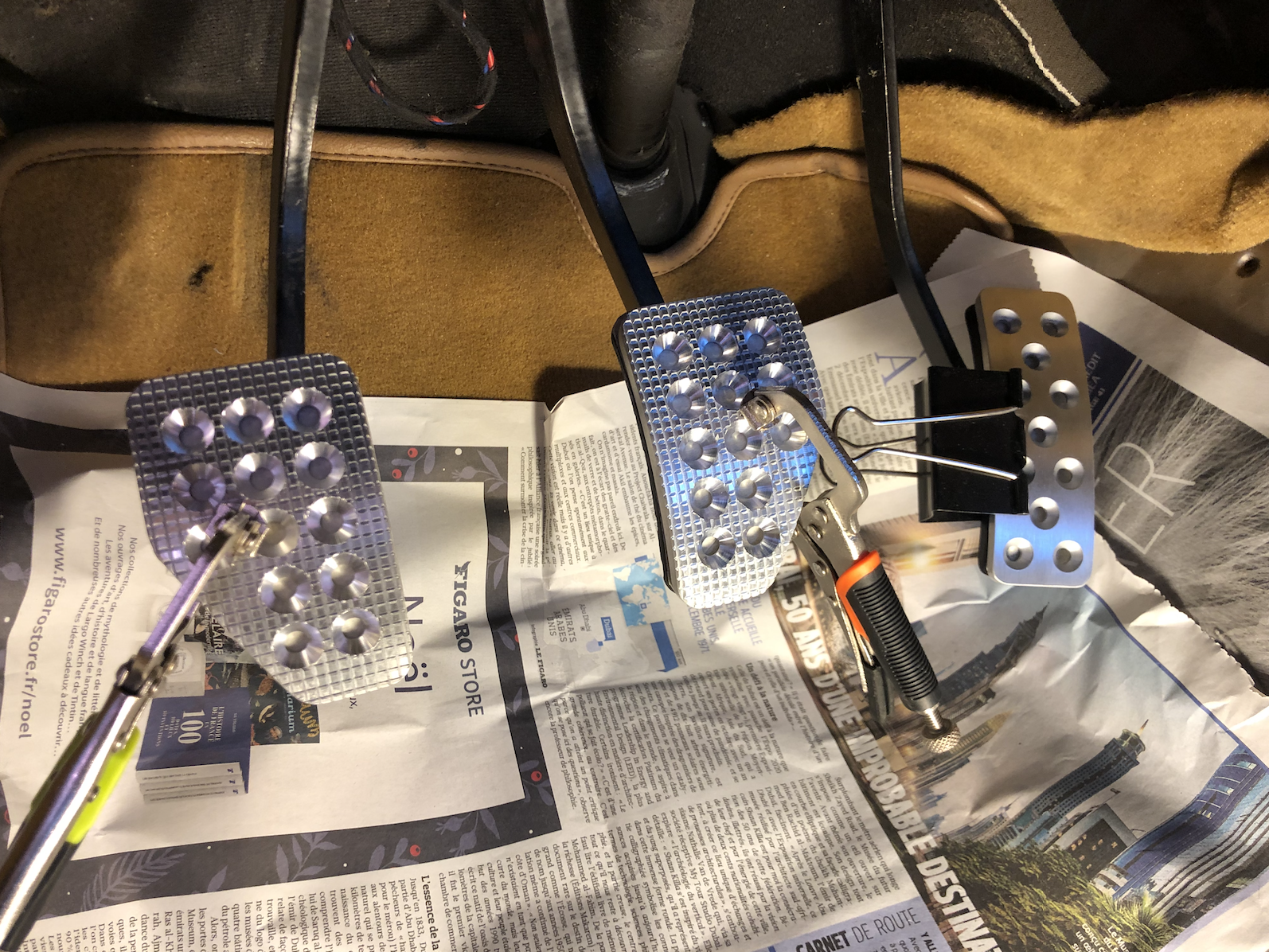

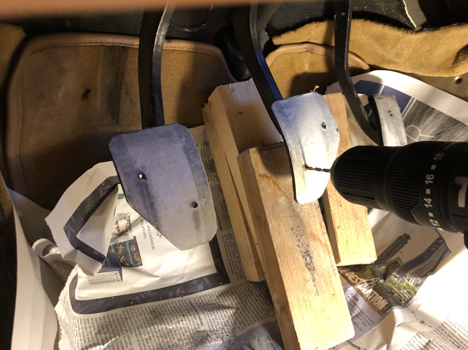

Perçage:
 1698506050_Capturedcran2021-12-2916_34_24.thumb.png.9dc96b8bcbad8763e1c4f92c36461dfc.png
Un fois les scotches de protection retirés il y a plus qu'a viser:
1277815869_Capturedcran2021-12-2916_34_40.thumb.png.f77c31970fc02650a1d34d325df3e576.png

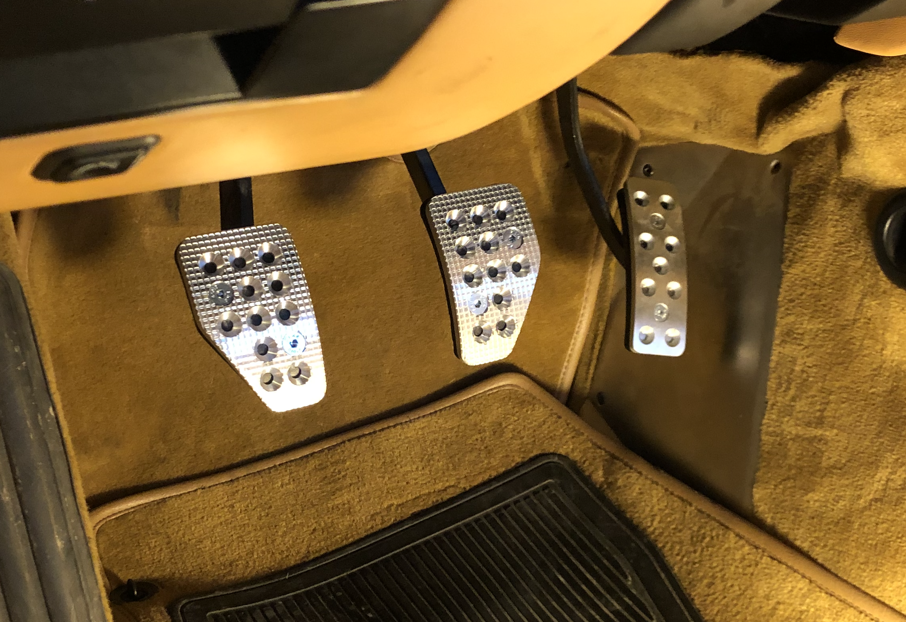

J'aime le rendu final.
Je sais que la 456 est une GT, mais cela lui donne une discrète touch de sportivité et je trouve que cela va bien avec le pommeau alu de la boite de vitesse.
D'autre part, les protections caoutchouc d'origine ne sont pas digne d'une Ferrari (même pas logotés) et le processus est réversible... il n'y aura que 2 petits trous visible sur la pédale d'accélérateur.
