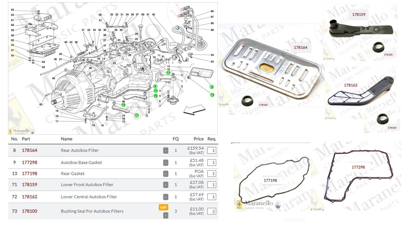

Ben2032
Concernant les pièces nécessaires il faut donc prévoir de remplacer :
- les 3 filtres
- les 3 joint-bagues qui se montent dessus et permettent le maintient des filtres qui sont enchassés dans les orifices d'aspiration de la boîte.
- le  joint du carter inférieur qui est un joint papier avec un insert silicone qui ne me semble pas réutilisable contrairement à ce qui est dit sur Fchat. Le mien  s'est d'ailleurs déchiré au démontage.
Le joint du carter arrière qui est un joint plastique épais avec double lèvre est surement réutilisable, il semble bien solide. D'ailleurs il parait bien compliqué à se procurer et quand disponible c'est à des prix redhibitoires (plus de 200e!).

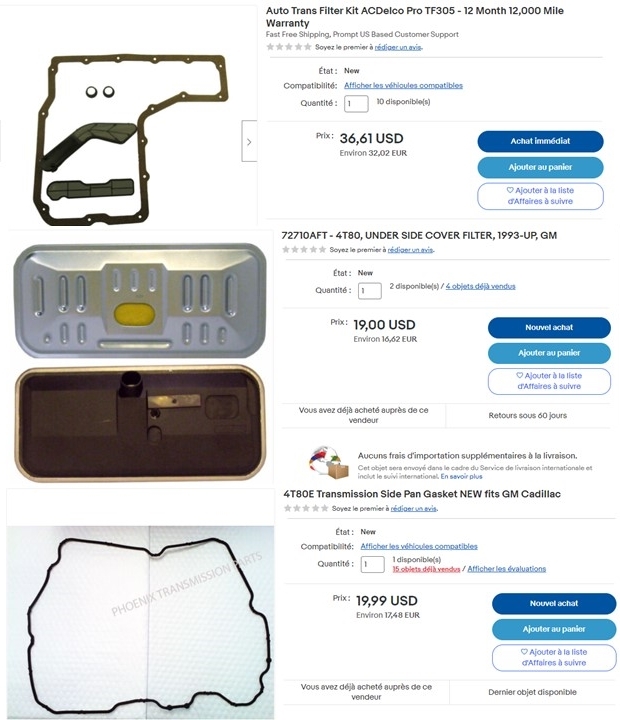

Ben2032
Voici les références GM pour la Cadillac Séville données sur FChat, qui sont identiques aux pièces Ferrari et facilement disponibles sur ebay avec livraison en France en une quinzaine de jours :
- Kit pour les petits filtres : Auto trans filter Kit AC DELCO PRO TF305 contient les deux petits filtres + deux joints bagues + joint liège de carter. Ce dernier joint n'est pas compatible avec nos voitures.
- Filtre principal : 72710AFT
- Joint du carter arrière : 4T80E Transmission Side Pan Gasket : compatibilité à confirmer
Ces références peuvent faire faire de sacrées économies s'agissant de pièces à remplacer très régulièrement, c'est ce que j’ai fait et confirme que les filtres sont absolument identiques😉
