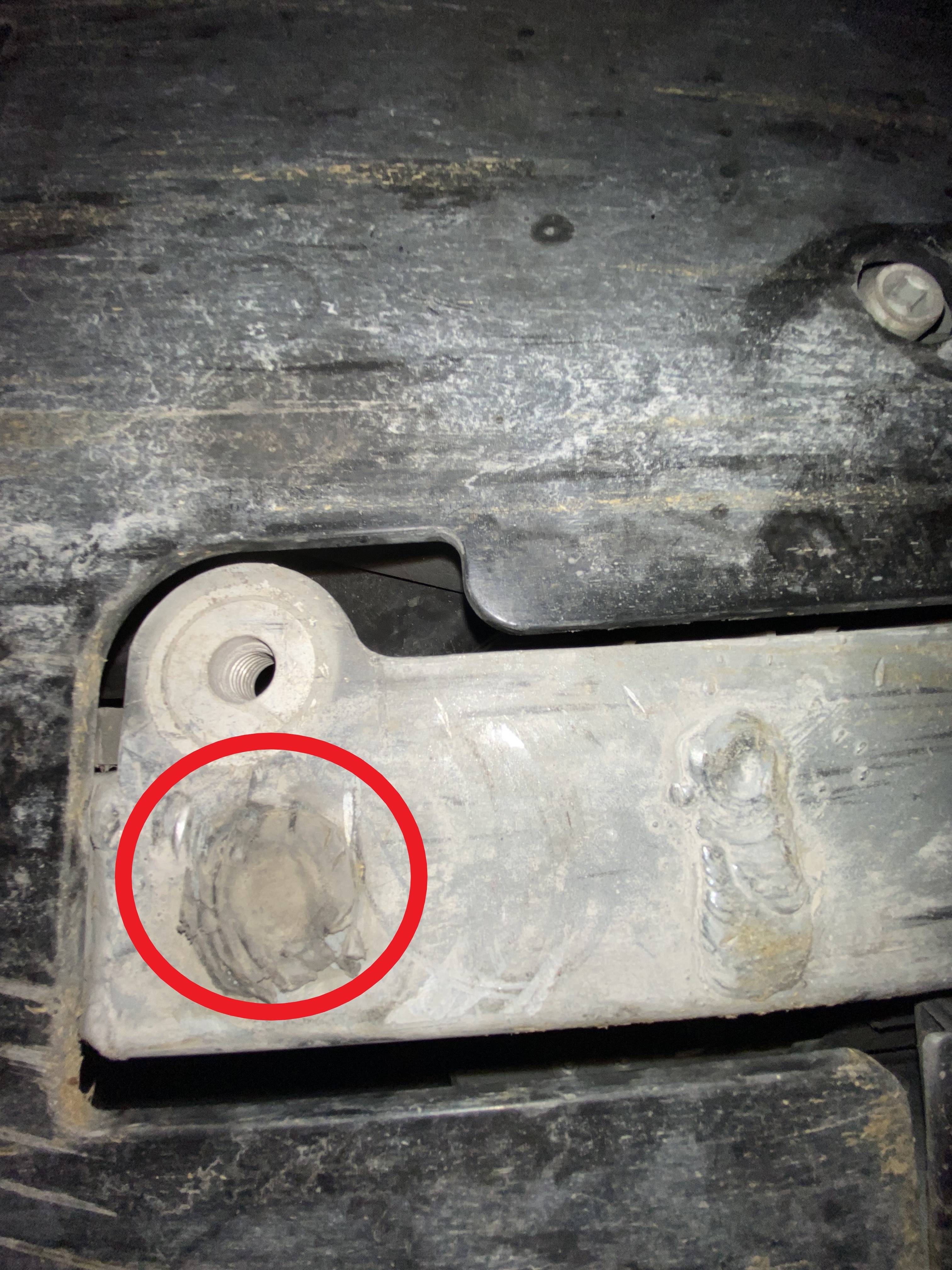

Merci Bernard, mais ce dessin n'est vraiment pas précis et ne permet pas de savoir où mettre le point d'appui
Il me semble que pour l'arrière, c'est dans le cercle rouge mais je n'en suis pas certain :
Arno-19
Et par ailleurs quelqu'un sait-il à quoi sert le trou fileté juste au-dessus de ce cercle rouge ?

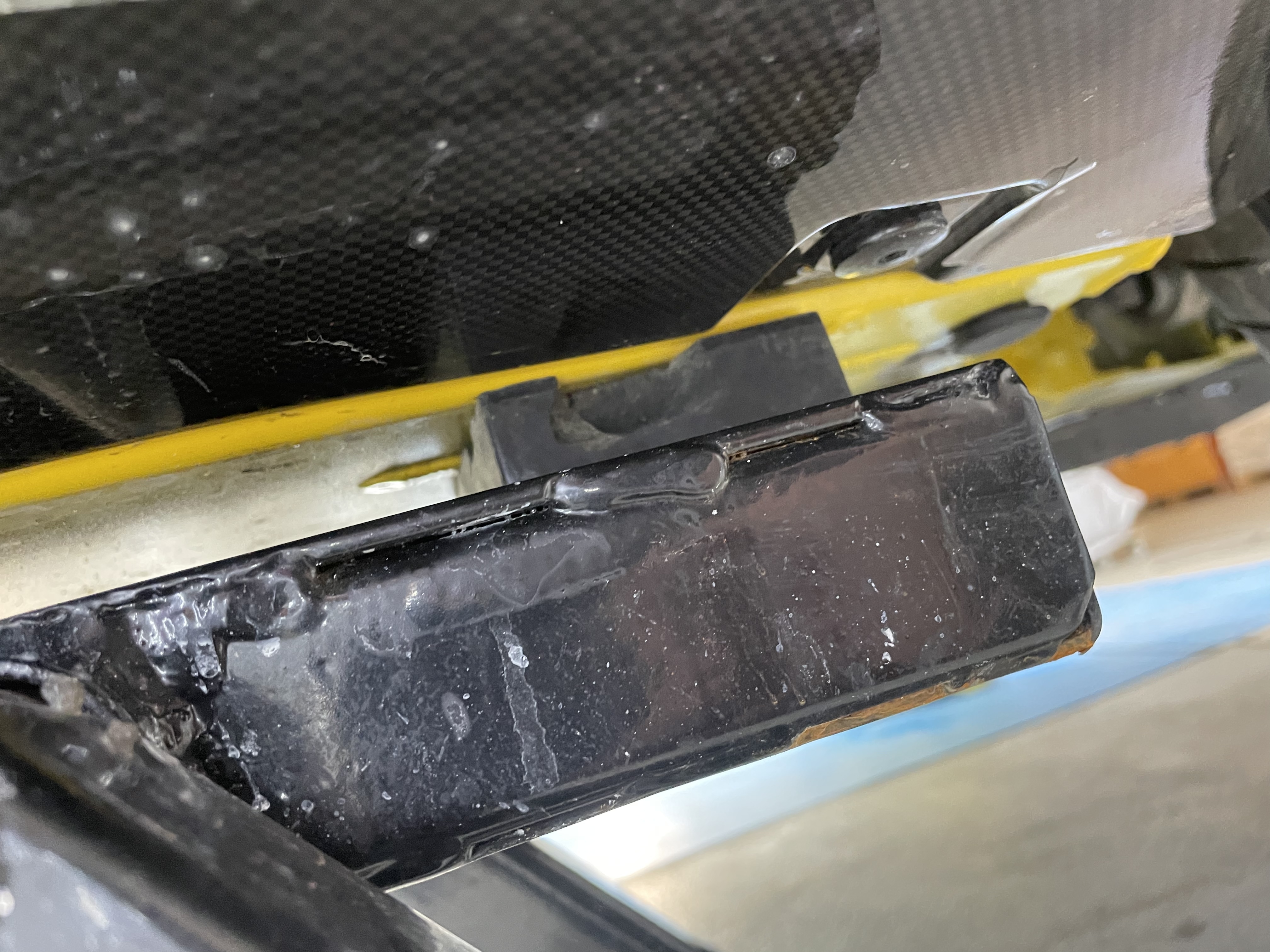

ptit_sec
il y a 25 minutes, Arno-19 a dit :
Voici un exemple sur une pista spider.
derrière tu as un rectangle exprès pour normalement. Le trou taraudé est pour le marbre à ce que l on m a dit

Un proprio de Speciale (ou de 458 si c’est le même sous bassement) pourrait il regarder sur son auto si le trou fileté est vide ou s’il y a un bouchon car sur la photo on a l’impression qu’il y a eu quelque chose à un moment donné ?

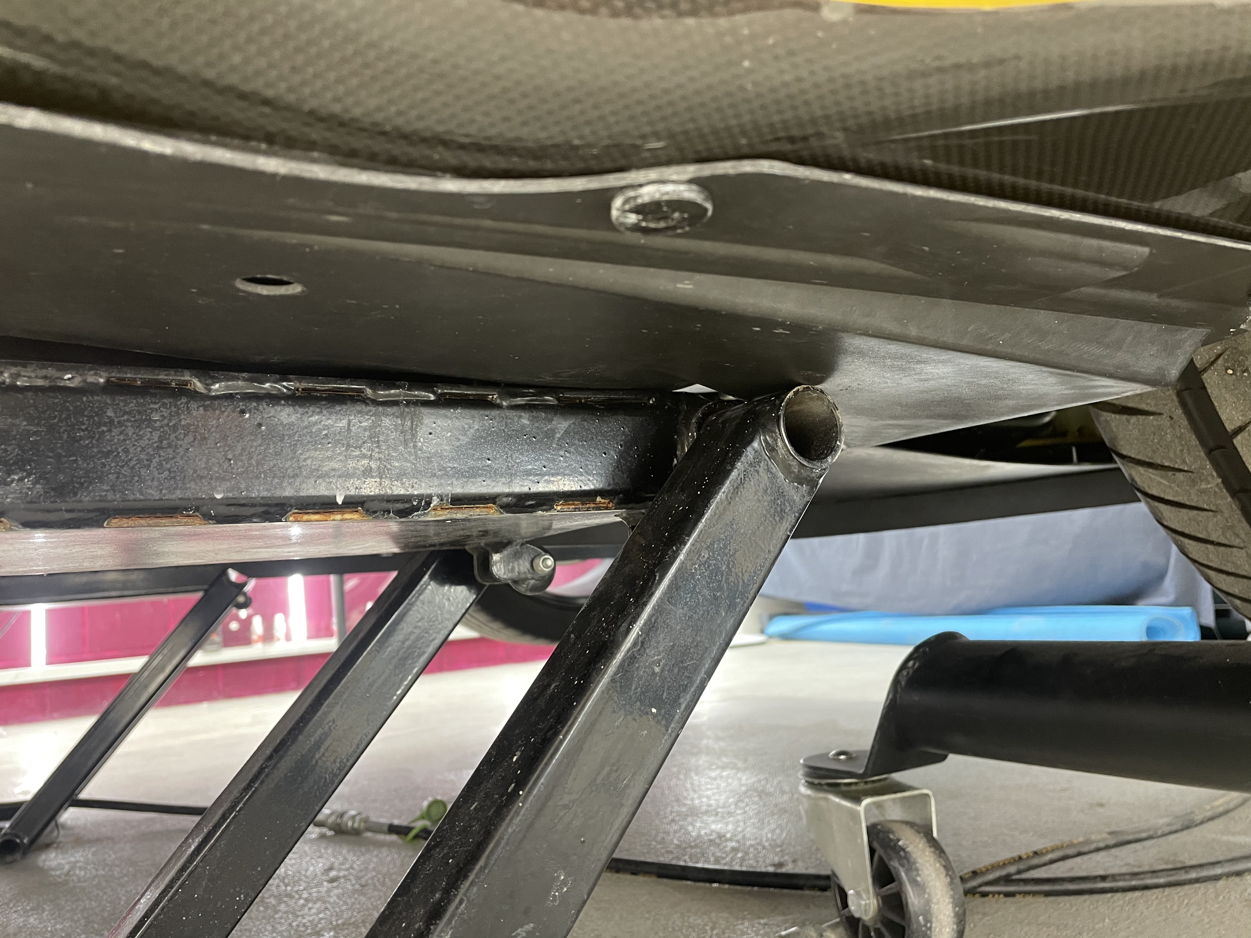

Tu as totalement raison de poser la question, j’ai du dernièrement levé ma Scud’ pour enlever une roue.
Avec un cric roulant pourtant bas, impossible de le passer tellement les points d’appuis sont bas.
Je n’ai jamais eu ça sur aucune de mes autos ! J’ai été obligé delà mettre sur des planches pour la lever….
Et le pire est qu’il te faut une clef de 17 mâle pour les jantes de Scud’ dont l’embout n’est pas dans le matériel livré avec la voiture!
Vérifie peut être ce point aussi avant de la mettre sur le pont…
Le mieux serait d’ailleurs que tous les constructeurs de telles voitures à fond plat fassent comme pour les Corvettes, avoir des pads ronds spécifiques qui se glissent dans des réservations prévient pour le levage.
Au moins tu es sur d’etre au bon point de levage (pour éviter les problèmes de déséquilibres) et de ne rien abîmer lors de la manœuvre…
