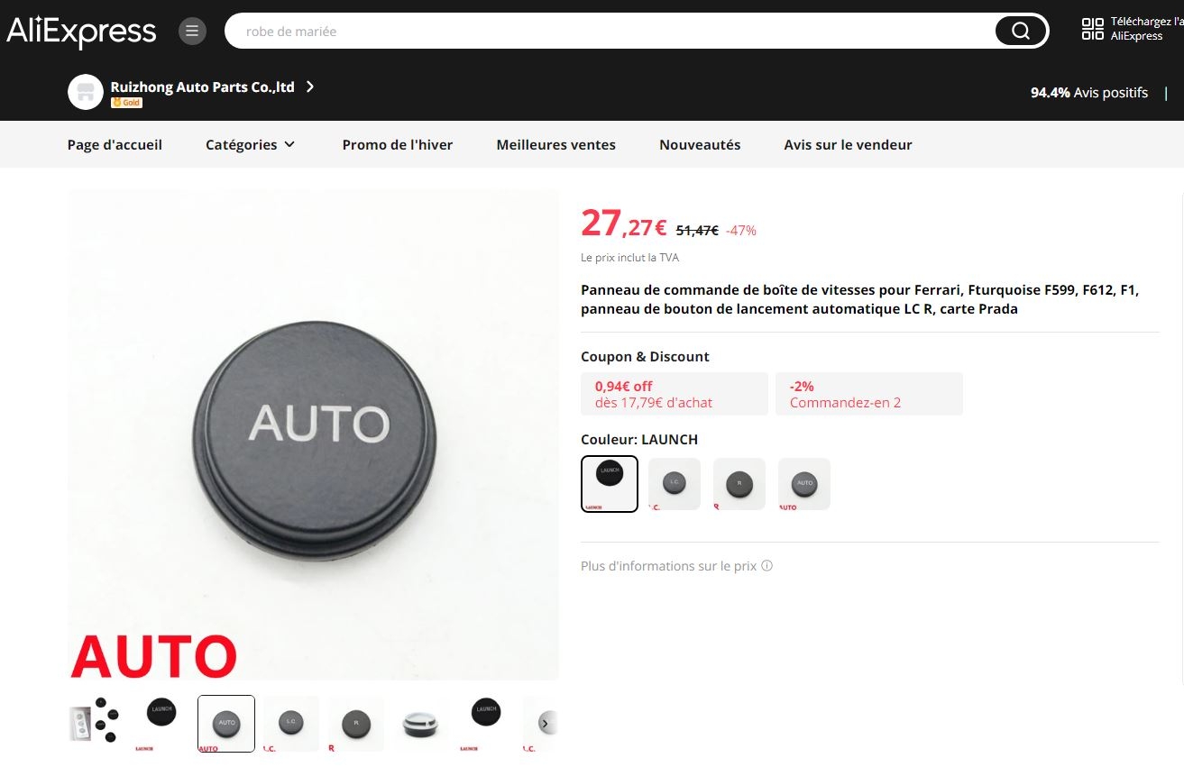

pascal71
Giallo-54
Merci
Giallo-54
J’ai passé commande aussi pour les 3 boutons 🙂
