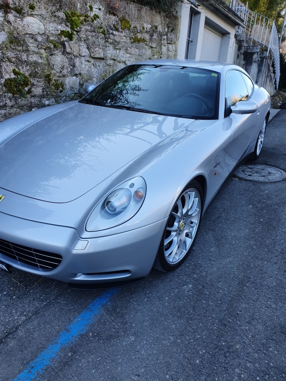

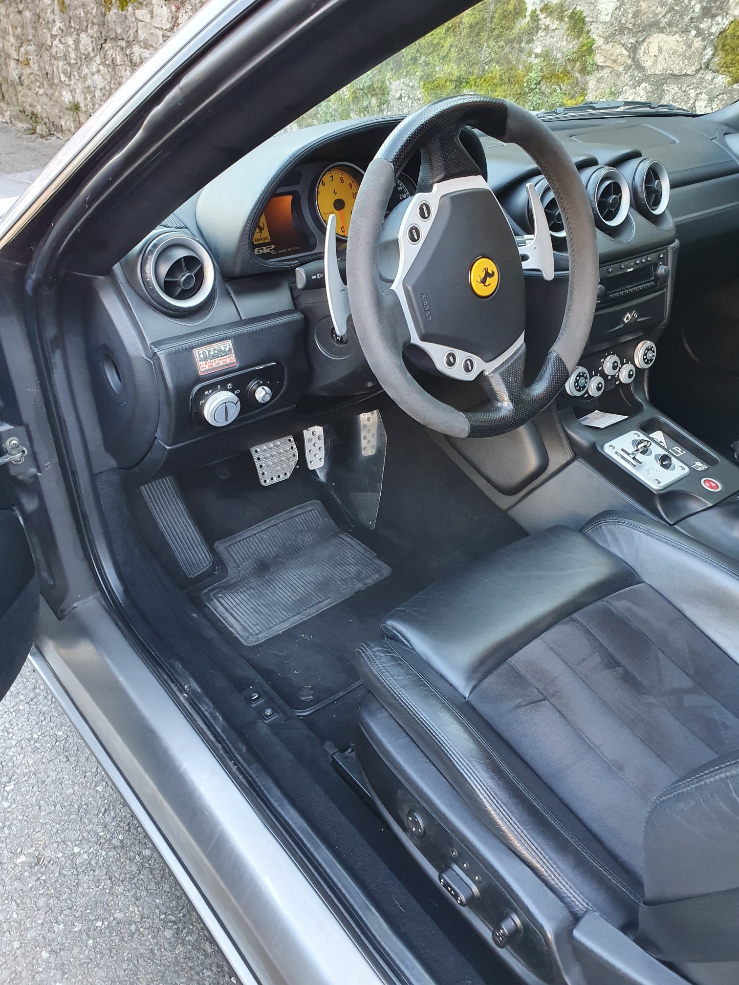

Ma Scaglietti est un Modèle 2004, ext. argent, int. Cuir/ Alcantara noir ( pas courant )  D’autres photos suivront.

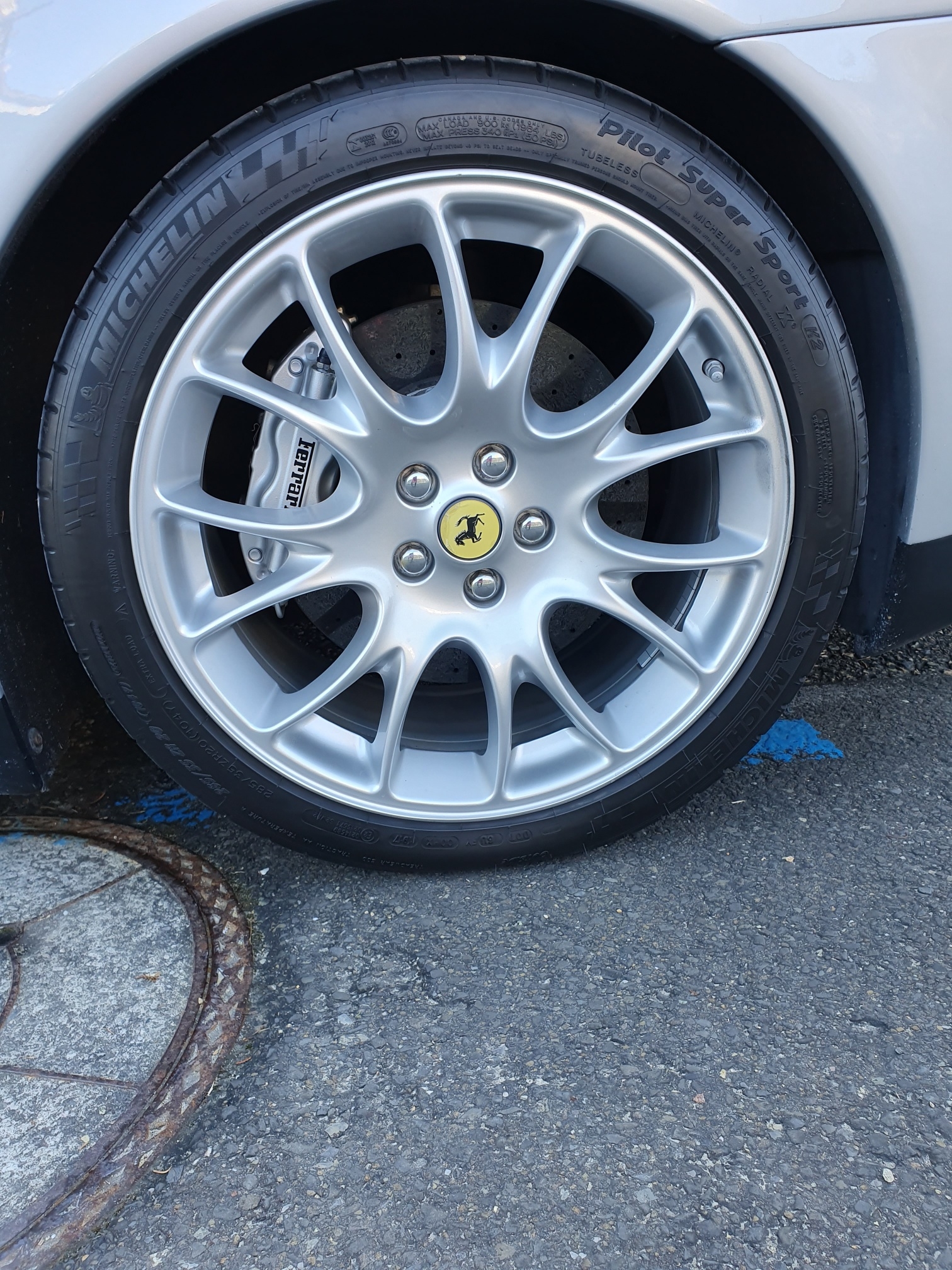

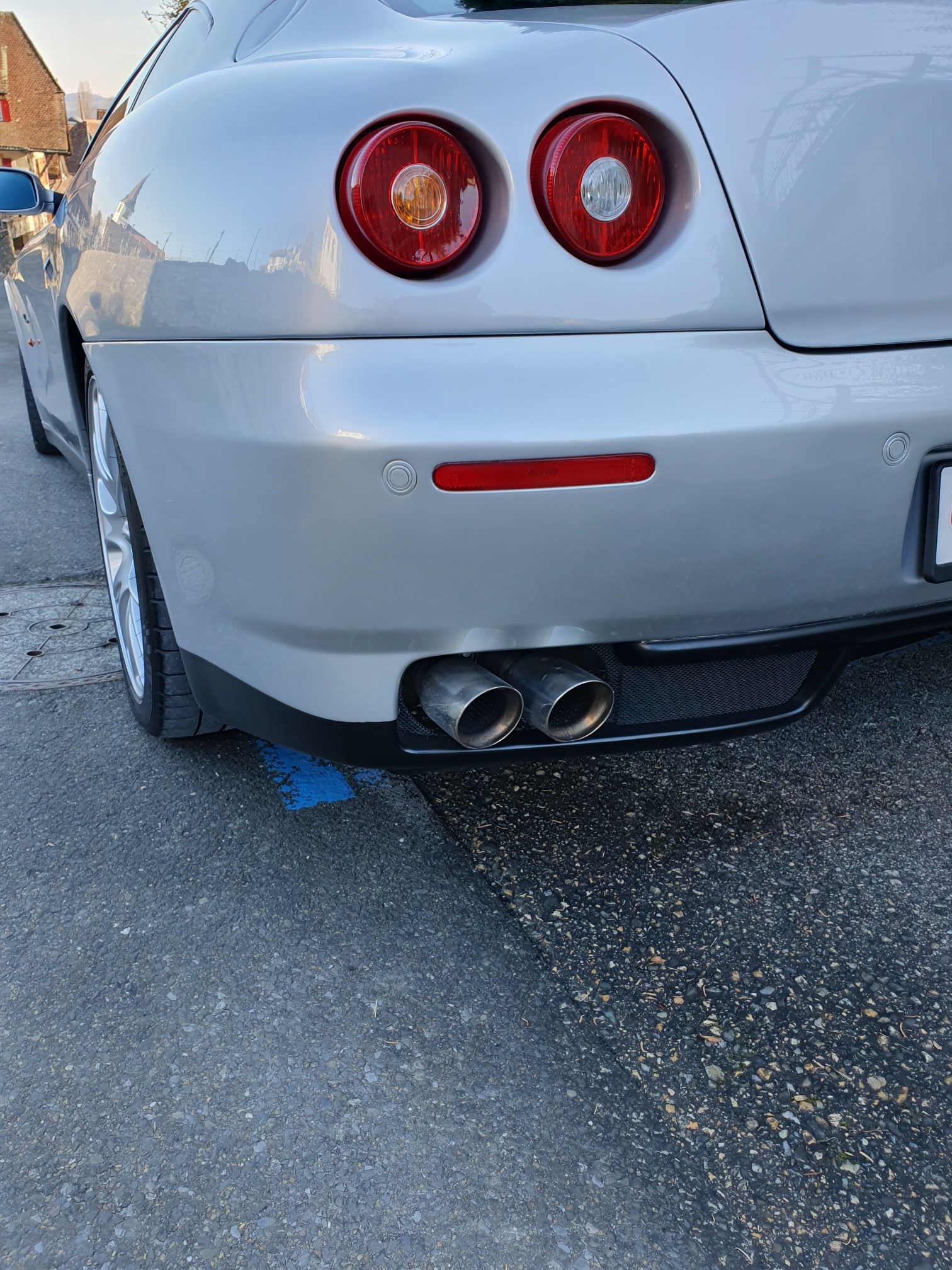

Si un membre peut me dire si mon pot est d’origine ou un after market, comme les jantes en 20 pouces, et les disques de freins en CCM, je l’en remercie par avance.

Bonjour Jean Marc @JM612 félicitations pour ton acquisition d'une 612 Scaglietti  , Argento Nürburgring 101/C/Nero  avec ses jantes challenge et étriers aluminium ( merci pour les informations qui me permettent de mettre à jour mon registre des 612 Scaglietti ) 😉

- les jantes 20p ont été montées en aftermarket, elles n’existaient pas encore en 2004
- les CCM ont été montés à posteriori, ce qui est très rare compte tenu de la facture (pres de 17k€!).
- le tachymètre jaune est aussi apparu en 2006 je crois, donc monte en aftermarket
- je pense qu’il en est de même pour l’alcantara car il n’existait pas une telle option dans le catalogue. Et la personnalisation pour les clients VIP est plutôt apparue autour de 2006, donc je serai étonné que cela ait été une commande spéciale en 2004.
- pour l’échappement, il a effectivement été amélioré, au moins au niveau de ses sorties. Je pense qu’il s’agit d’un QuickSilver. As tu des valves dessus qui s’ouvrent vers. 3000trs/min?

Une remarque: les étriers semblent être les étriers d’origine (ils ont, dans ce cas été repeints, car en 2004 ils ne pouvaient être que noirs). Or, ils sont différents il me semblent pour les montés CCM. Attention à ce que cela ne te pose pas de soucis avec l’assurance, car la monte CCM n’est apparue qu’en 2006, et avec des étriers spécifiques.

@Mike051, merci pour les infos. Je ne pense pas avoir de valves sur mes pots, mais je vais prendre plus de photos.
Selon toi, mes étriers ne seraient pas adaptés aux CCM, je vais me renseigner auprès de mon garagiste.
Le plus étonnant, c’est l’Alcantara à l’intérieur, cela signifierait que tout le garnissage intérieur ( sièges, portes, plafonnier ) a été refait.
Pour moi c'est les bons étriers 😉
Ce que @Mike051 signale c'est qu'en principe cela ne correspond pas au certificat d'homologation d'une 612 de 2004 !

Je n’ai pas la 612 sous la main pour vérifier. Mais quand je regarde par rapport aux photos de mes étriers dans l’article sur le changement des disques, ils ne me semblent pas avoir la même forme:
- sur ceux de @JM612, c’est très cylindrique autour de la vis de purge, ce qui n’est pas le cas sur les miens
- a gauche de la vis de purge, il y a deux ronds qu’il ne semble pas y avoir sur mes etriers
les photos de mes étriers ici:

Ce serait bien les étriers d'origine 2 pistons et 3 pistons pour les étriers des CCM  , mais le diamètre des CCM semble différent de celui proposé en option !ccm.jpeg.1f080e3b2b1fb9e1d074cb9484a274a4.jpeg
