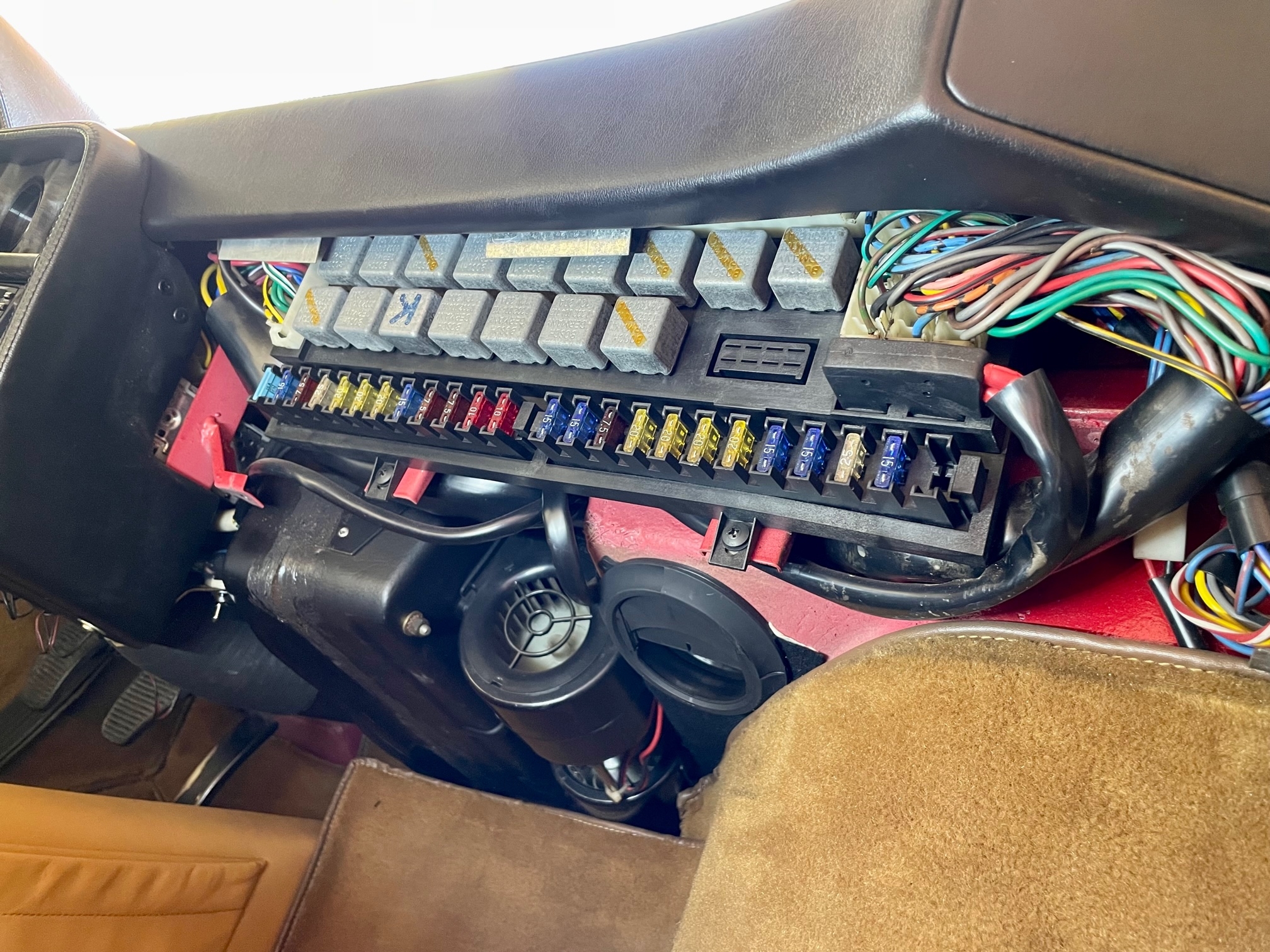

Malheureusement la clim nous à lâché au retour, le compresseur s'enclenche bien mais pas de froid, d'un coup, comme ça. J'ai voulu vérifier les fusibles mais je suis bien incapable de savoir comment on démonte le devant, si vous pouviez m'aider?

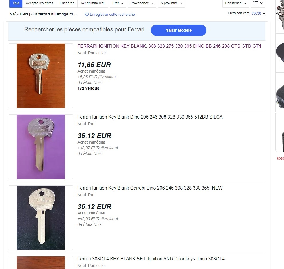

@Nanthiat pour ceux qui maitrisent l'allemand sur Ebay p-gruendemann  et le site  https://www.p-gruendemann.de/

Tout fonctionne c'est ça le truc!! J'aimerais pouvoir accéder aux fusibles 😉

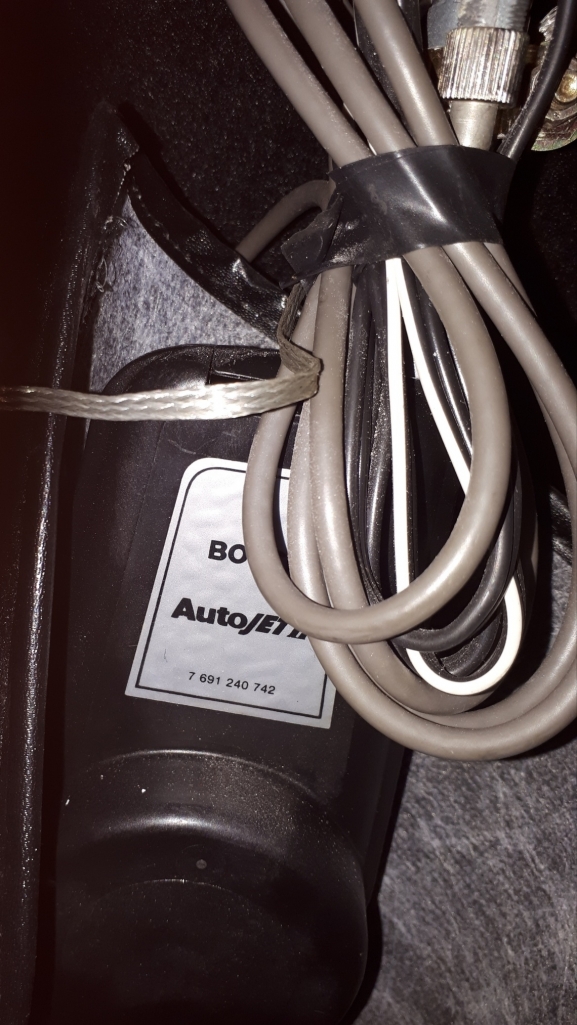

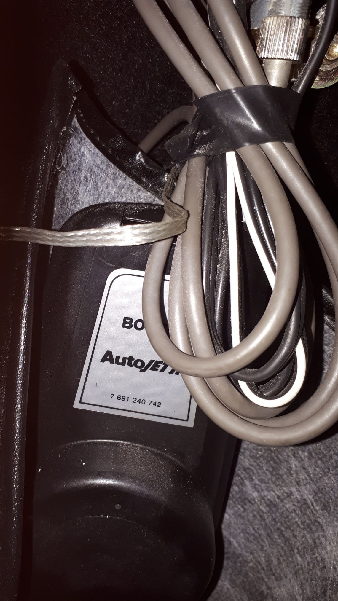

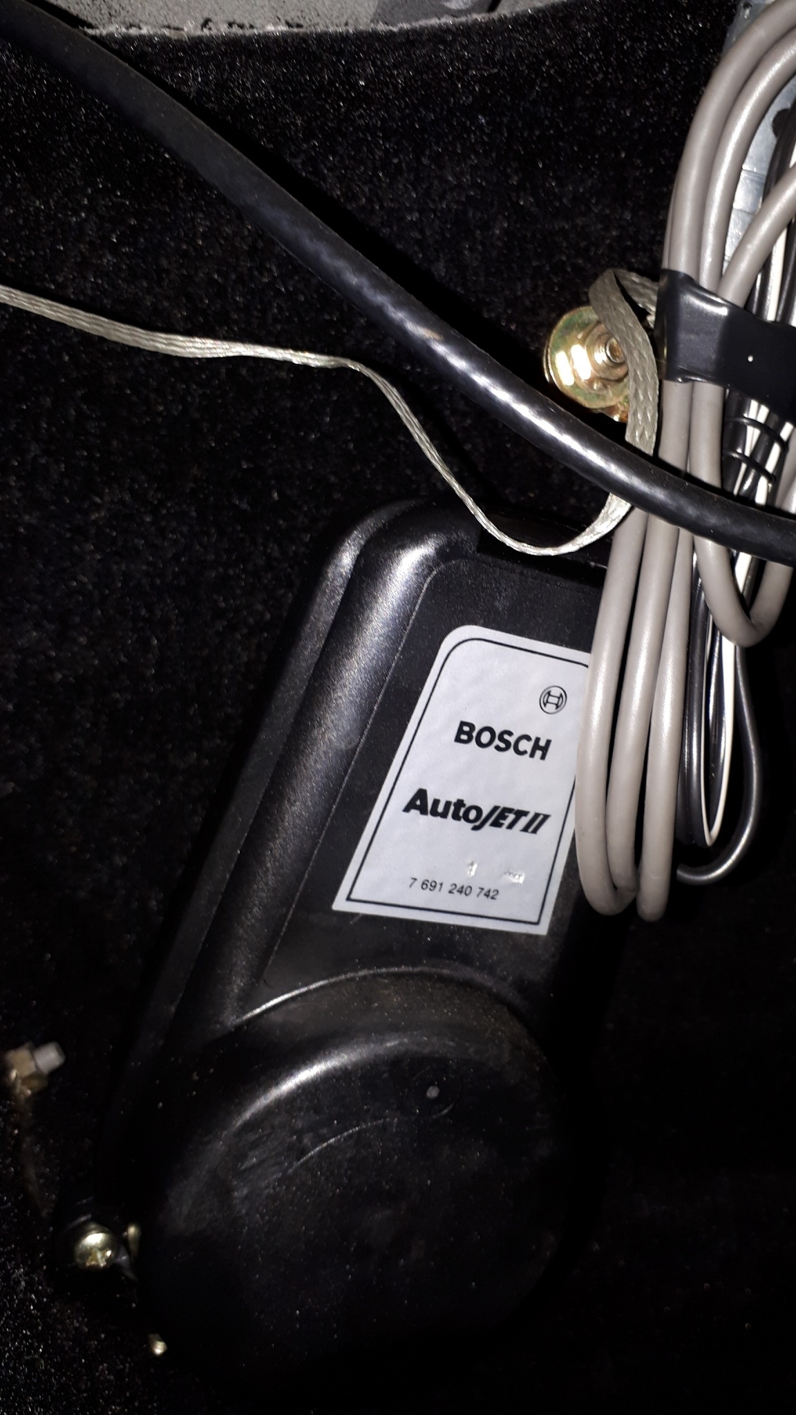

J’avais acheté la mienne chez autobanck à Paris. Une d’origine mais il y’a plusieurs montages sur la 308, interrupteur 2 ou 3 positions. Apparemment les prix n’ont pas trop évolués....mais sur la 328?
Sur mes deux voitures, toutes deux des 1989, l'une de fin février, l'autre de début avril, c'est une "Bosch AutoJETII" (attention, il y a des "AutoJET" tout court et des "AutoJET II", des avec mât d'antenne chromé et d'autres avec mât noir, etc...)
Sur les 328 plus "anciennes" je ne sais pas...

SILCA NE9A la référence à vérifier 😉  Key Blank  206 246 308 328 330 365 512BB
il y a 45 minutes, bernard a dit :
Top la référence 👌

Bon j’ai contrôlé les fusible pour mon problème de Clim, RAS, en plus c’est super propre et pas bidouillé👍
Reste les relais, apparemment il y en a deux.
En sportive la clim c'est comme les freins : ça ne sert à rien 🤣
PS : vérifies les pressostat.
