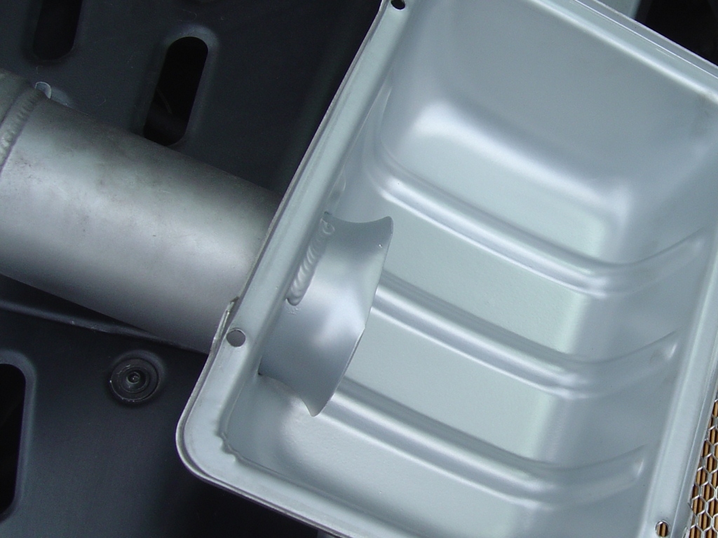

Merci. Y a-t-il autre chose de différent, sur les CS, au niveau du circuit d'admission, en amont des papillons?
Dans les couvercles de boîte à air standard, le tube se prolonge à l'intérieur avec en son extrémité un pseudo cornet. En théorie cela permet d'optimiser le remplissage par effet de charge, sur une plage de régime donnée, en principe en cohérence avec le mode d'ouverture des 4 papillons supplémentaires dans chaque plenum... du coup, ceux-ci sont-ils supposés s'ouvrir et se refermer selon les mêmes plages de régimes entre une 360 et une 360 CS?
Si on considère les couvercles de façon isolée je crois que l'effet de charge sera meilleur avec des couvercles standard. D'ailleurs quand on fabrique un collecteur d'admission on s'efforce toujours d'avoir des tubes avec cornets qui se prolongent à l'intérieur du plenum d'admission, les dimensions du cornet ayant une influence non négligeable sur l'intensité de l'onde de charge. La charge sera moins intense avec des entrées affleurantes avec les parois des couvercles, comme sur les modèles de CS, encore une fois si on considère ceux-ci de façon isolée.
Cela dit je ne crois pas que Ferrari ait modifié les couvercles sur la 360 CS juste pour que ça fasse joli, mais j'ignore quelles sont les éventuelles autres modifications au niveau de son circuit d'admission.

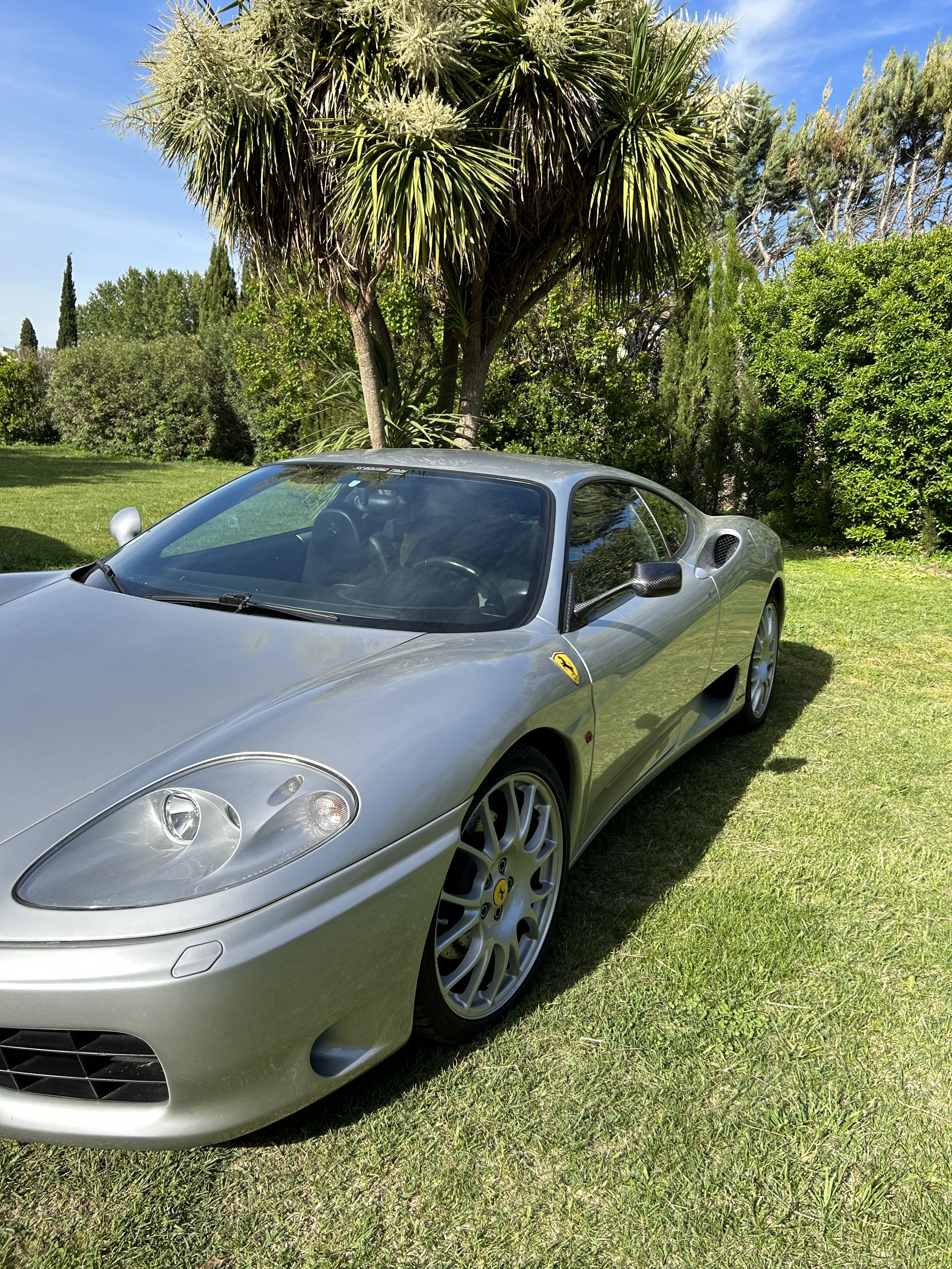

En plus, comme je suis un pov’gars influençable, je me retrouve avec des rétros carbone à monter sur ma Modena!
stratone
joli rétros carbone cohérant avec les jantes
après pour moi c'est le bon équilibre je dirai stop ....👍

pour moi le retro d'origine  style California est 1000 fois plus adapte a la silouhette de la 360   que celui de stradale    mais bon moi c'est moi !
Debroot
Voici déjà la version avec les 2 rétros. Franchement, ça me fait plaisir et étonnamment, la rétro vision est très bonne.
je suis conscient que ça peut ne pas plaire à tout le monde. Je garde les origines bien au chaud!
Ah les baquets, ce serait chouette !
loulou19
Tu devrais repeindre les jantes en noir , ça fait un beau contraste avec le gris NURBURGRING
Debroot
Merci du conseil pour les jantes noires…mais dans ce cas que deviendraient les superbes boulons titane que tu…. m’as vendus???

si les jantes étaient noire d'origine vous les voudriez grise ...........🤣

Ça rend très bien ces rétros 👍👍
houston
Oui parfait
tu l as rabaissé ?
si pas fait
fais le et là tu y mets 2 decata un tubi des sièges noir racing fond de compteur stradale et ça sera nickel
