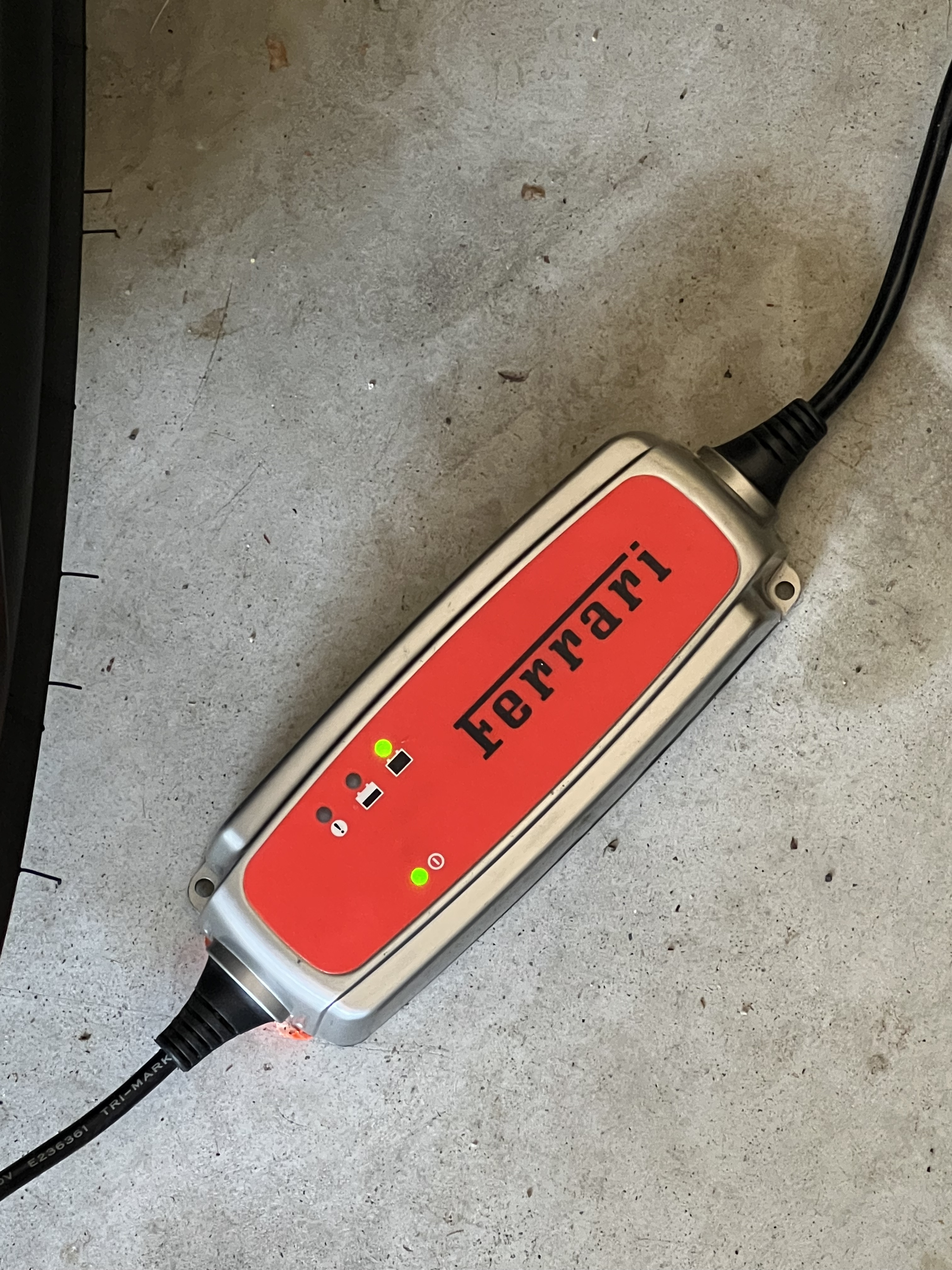

Tam340R
Bonsoir
chargeur ctek vert à fond et batterie à plat…. Belle surprise
avez vous déjà eu cela ?

Tam340R
On parle souvent de batterie Gel mais sur le ctek d origine il n y a pas de position pour  batterie gel.
sur certains ctek on peut mettre sur * , position acceptable pour batterie AGM
tam

Giallo-54
Le 16/06/2022 à 09:49, Tam340R a dit :
C est bizarre car il me semble que le voltage c est ok, d après le chef d atelier que j ai eu au tel il est possible que voltage ok mais pas  l amperage ??’
ctek vert …
tam
Pour moi ton voltage est déjà trop faible…
11,5 volts avant le premier lancement ne suffit plus pour ton V8.
Je pense que les CTeck d’origine Ferrari n’ont pas toutes les fonctions des CTeck non siglés Ferrari.
Et notamment le cycle de régénération de la batterie qui est conseillé annuellement sur les batteries branchées en permanence.

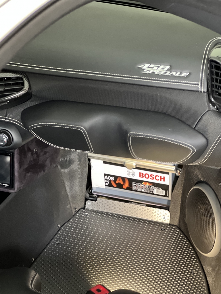

Tam340R
@Giallo-54J ai changé ma batterie pour une Bosch S5A08  qui est une AGM (référence  correpondant à celui d origine ) cependant comme signalé à mon distributeur le CTEK Ferrari est un modèle de base (.   CTEK XS800 je crois )ne permettant pas la fonction AGM ni * ( * est conseillé par ctek comme position pour batterie gel sur les chargeurs qui n ont pas la fonction AGM)
Je ne sais pas par contre si le cycle de régénération est conseillé pour les AGM ou non…
Après avoir mis la batterie j ai immédiatement branché le ctek , qui pour l instant reste sur la position orange… on verra demain si cela passe au vert
bonne soirée
tam
