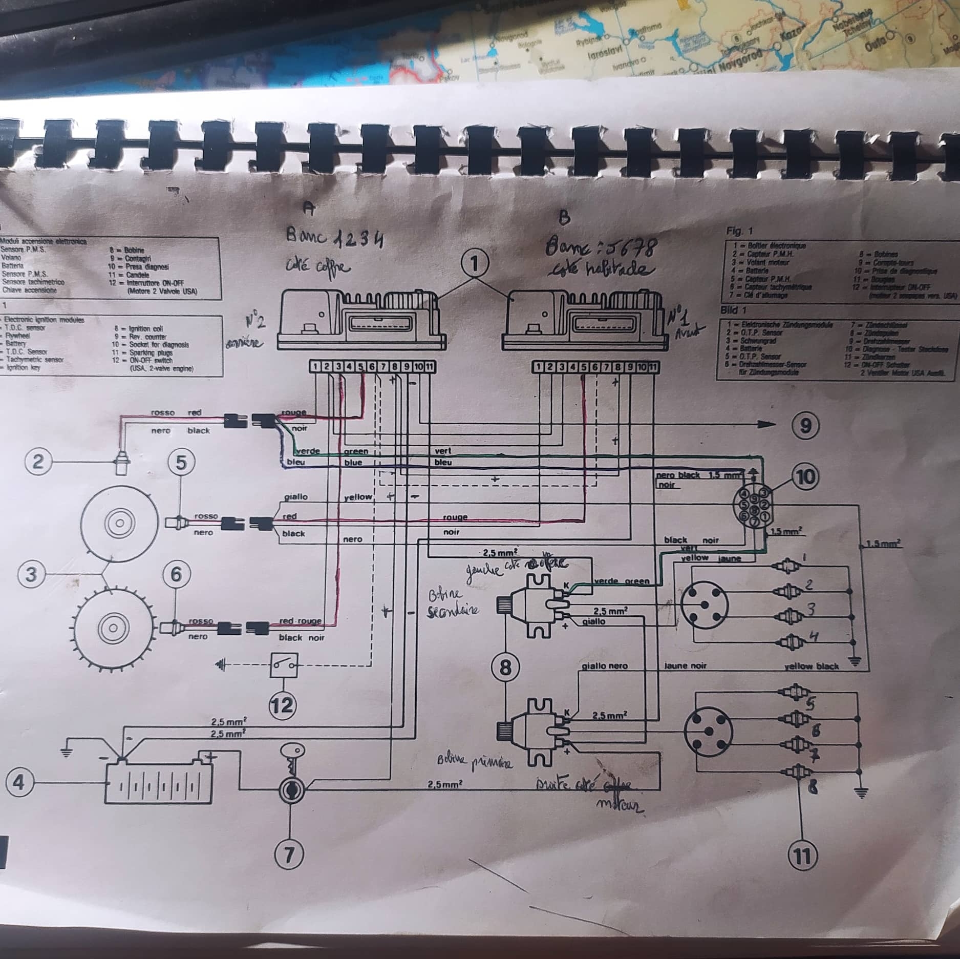

bonjour a tous pouvez vous m aider a identifiez certains elements du shema svp ?
1 je voudrais les confirmations suivantes
a) la bobine primaire (celle connecte directement a la cle ) gere bien les cylindres 5/6/7/8 ?
et la secondaire alimente   par la primaire 1/2/3/4 ?
le module A gere bien le banc 1/2/3/4 et le module B 5/6/7/8 ?
merci
plus d allumage sur le banc 1234 ..pas alimentation a la bobine ni au capteur PMH situe vers l arriere su moteur et qui gere aussi le compte tour
ce que je ne comprends pas cest que le module qui gere le banc 5678 fonctionne alors qu il est normalement lui meme alimente en serie avec le module 1234 qui lui ne fonctionne pas  ? en tous cas pas de jus a la sortie de ce module vu les elements pas alimentes plus haut ..un vrai casse tete 10 jours que je rame..franchement si vous pouvez me donner un coup d emain ca serait sympa car cest la seule mondial a la Reunion et pas se specialiste a ma connaissance ..suis paumé ..je veux bien meme vous contacter par telephone..

as tu essayé d'inverser chaque éléments uns a uns pour voir si le problème d'inverse ou non ?
leboc974
oui cela ne  change pas sauf quand j ai echange les connections des capteurs PMH  celui qui gere le compte tour (situe en haut vers avant e la voiture ) et bien le compte tour a fonctionné.
en interchangeant les bobines c' est le banc 1234 (celui qui marchait pas) qui s'allumait et pas l autre donc pas de courant a l arrivee de la bobine qui gere le banc 1234
De plus,une niuvelle panne est arrive depuis ce matin quand je mets le contact le tableau sallume mais rien au demarreur silence ..comme si le courant arrivait pas. meme si j ai bricole les connections des modules je ne vois pas le rapport avec la panne car quand je tourne la clef ya rien aucun bruit d edemarreur qui essaie de partir

Éventuellement as-tu vérifié la batterie, tenue et puissance.
peut-être pas assez de voltage pour lancer le démarreur.
Bon courage pour tes recherches.
leboc974
la batterie est ok j ai verifie plus de 12 v...faudrais voir si il y adu courant qui arrive sur le demarreur  mais faut il tourner la clef en meme temps ou juste mettre le contact ?
leboc974
demain je verifie le courant qui arrive a l exitateur du demarreur  en tournant la clef en meme temps
leboc974
bon le demarreur est ok cest le neiman qui active pas le fil qui arrive au demarreur..
