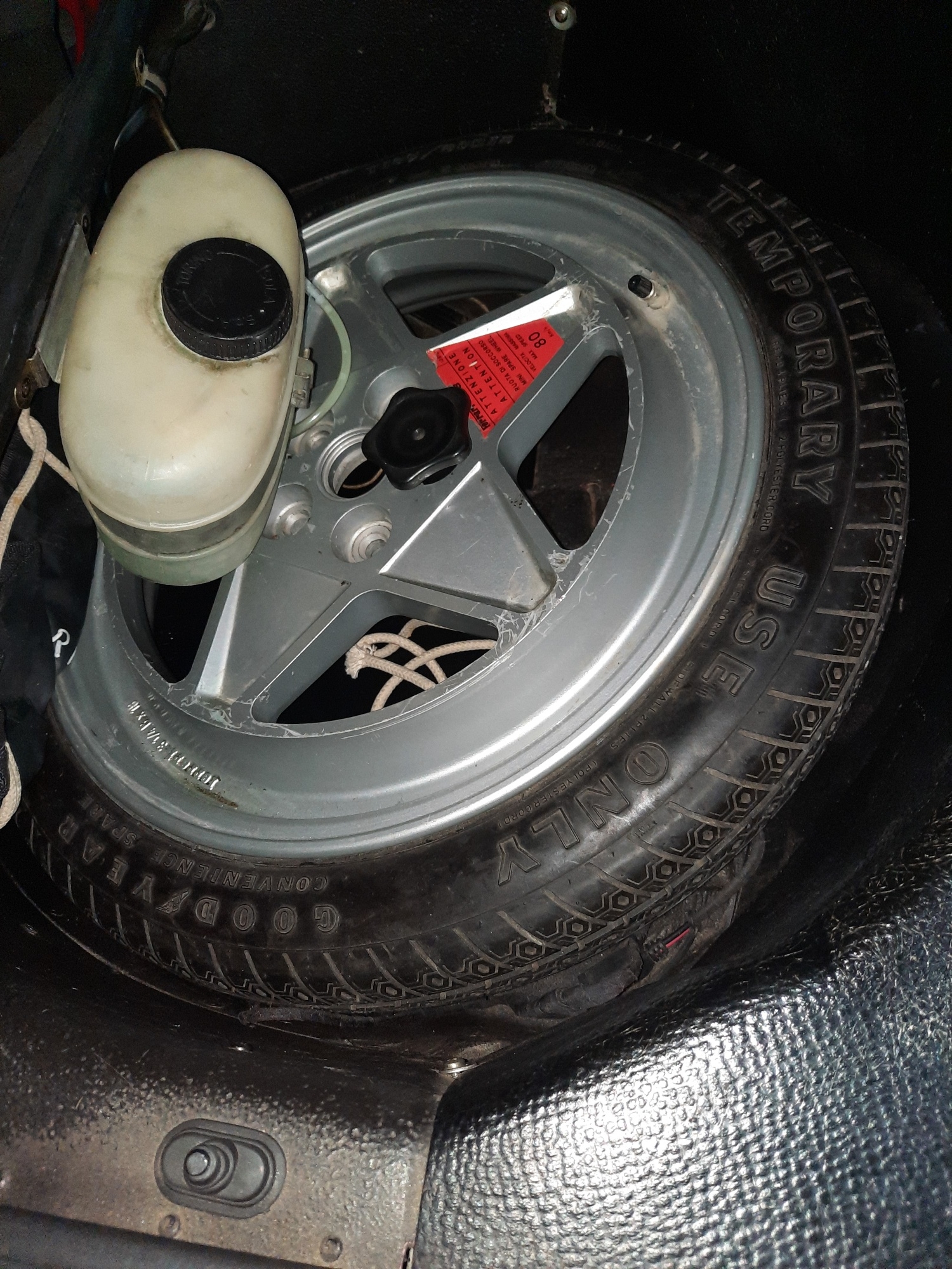

Bonjour à tous,
Je me pose une question existentielle !!!
Lorsque j'ai acheté la voiture il y a 12 ans maintenant, la roue de secours était coté extérieur vers le sol. Dans ce sens, je pouvais visser l'écrou pour la tenir sans souci, l'inconvénient est que les écrous de la trappe à batterie ont bien rayé les contours de la roue.
En regardant les photos, je me suis aperçu que normalement, elle devrait être dans l'autre sens, soit coté extérieur vers le ciel. Lorsque je fais cela, la roue ne rentre pas complètement dans son emplacement, et je ne pouvais pas visser l'écrou idoine. Après vérification, je me suis aperçu qu'il y avait deux longueurs de vis, soit 110 et 130 mm de mémoire, après 1988 probablement ou ABS. J'ai donc commandé celui en 130, pas mal au bout de 12 ans, pas si existentielle la question 😁 !
Je teste avec la vis de 130 et rebelotte, la longueur de la vis ne permet pas d'engager et de visser cette satanée roue 😉 !
Du coup j'ai plusieurs questions :
- le sens de montage, c'est bien coté extérieur vers le haut  pour tous les modèles ?
- Sont ils différents pour les AM ? Vous avez bien compris que la mienne est de 1989,
- Faut il la dégonfler et avoir un gonfleur afin qu'elle puisse parfaitement rentrer dans son logement coté extérieur vers le ciel ?
Je précise que le logement de roue n'a pas de trace de chocs, ce qui pourrait empêcher la roue de rentrer complètement,  et que la roue reste parfaitement à plat  (coté vers le sol), ce qui n'est pas le cas de l'autre coté.
J'ai vérifié également que l'on ne peut pas faire bouger le logement de la roue, car il y a des rivets.
Des idées ? la galette mal montée ?
Bonne journée à tous et au plaisir de vous lire,
EP75.

Sens de montage: oui, extérieur jante vers le haut; les deux boulons devraient en théorie marcher avec la galette, puisque celle-ci est la même quelle que soit les voitures (ancienne suspension/ nouvelle suspension...je ne sais pas très ben pourquoi il y a deux longueurs de boulons...
Ceci dit...sur mes deux voitures: ça marche avec la galette et le boulon sur la GTS, et ça ne marche pas tout-à-fait sur la GTB, simplement parce que sur celle-ci il y a "une durite de quelque chose", pas très grosse, peut-être 1 cm de diamètre (chauffage??), qui fait comme le sparadrap du capitaine Haddock et s'obstine à déborder légèrement de dessous le carénage du logement: elle empêche le bord du pneu de descendre parfaitement à plat...

Donc problème non résolu car comme toi, j'ai ce tuyau qui empêche la galette de rentrer correctement dans son emplacement, et c'est une GTS !
Il doit y avoir une autre explication...

Alors pour info, sur la mienne, GTS de 86, roues concaves, galette avec pneu de 36 ans au moins, coté extérieur vers le haut, vis de 110 , pas facile à mettre du 1 coup mais ça se fait.

@speedy : c'est sur celle qui a l'ABS qu'il y a le tuyau qui gêne le bon positionnement de la galette ?

328 GTS française de mai 1988 avec ABS de 1ere main (je suis la seconde) entièrement d’origine d’historique limpide et non accidentée avec exactement le même problème !
Je me suis demandé si ce n’était pas le pneu qui s’était déformé avec l’âge ?
Le pneu et la jante sont d’origines (jante datée de Mai 88)
En tout cas clairement le boulon de 130 ne suffira pour visser la roue de secours l’extérieur vers le haut et effectivement la roue s’abîme sur les 2 vis du cache batterie dans l’autre sens, ce qui n’est pas logique.
Donc un mystère à résoudre !

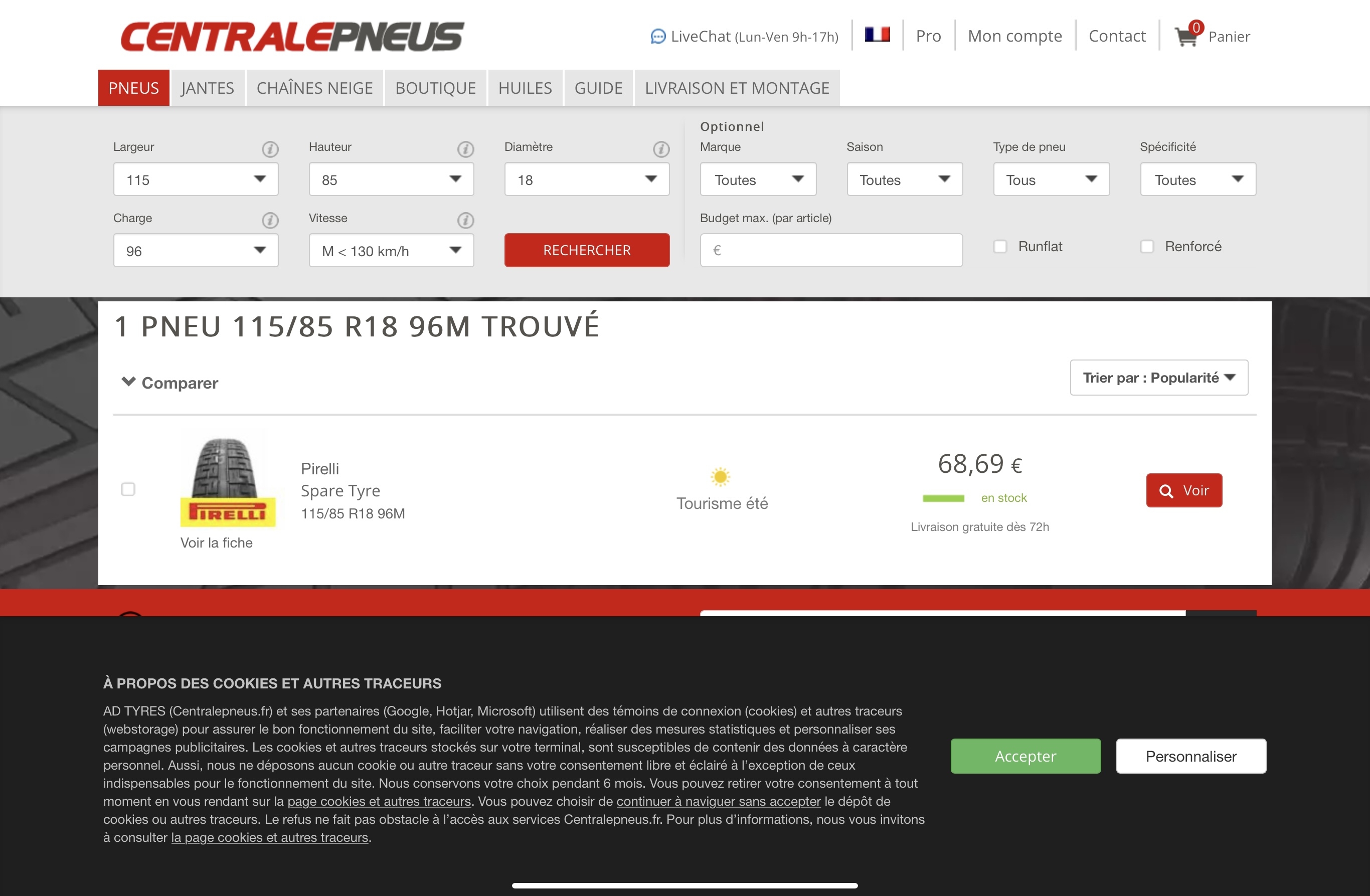

Pirelli propose un pneu en 115/85 R18 pour nos roues de secours à un prix tout à fait raisonnable
Profitez-en !

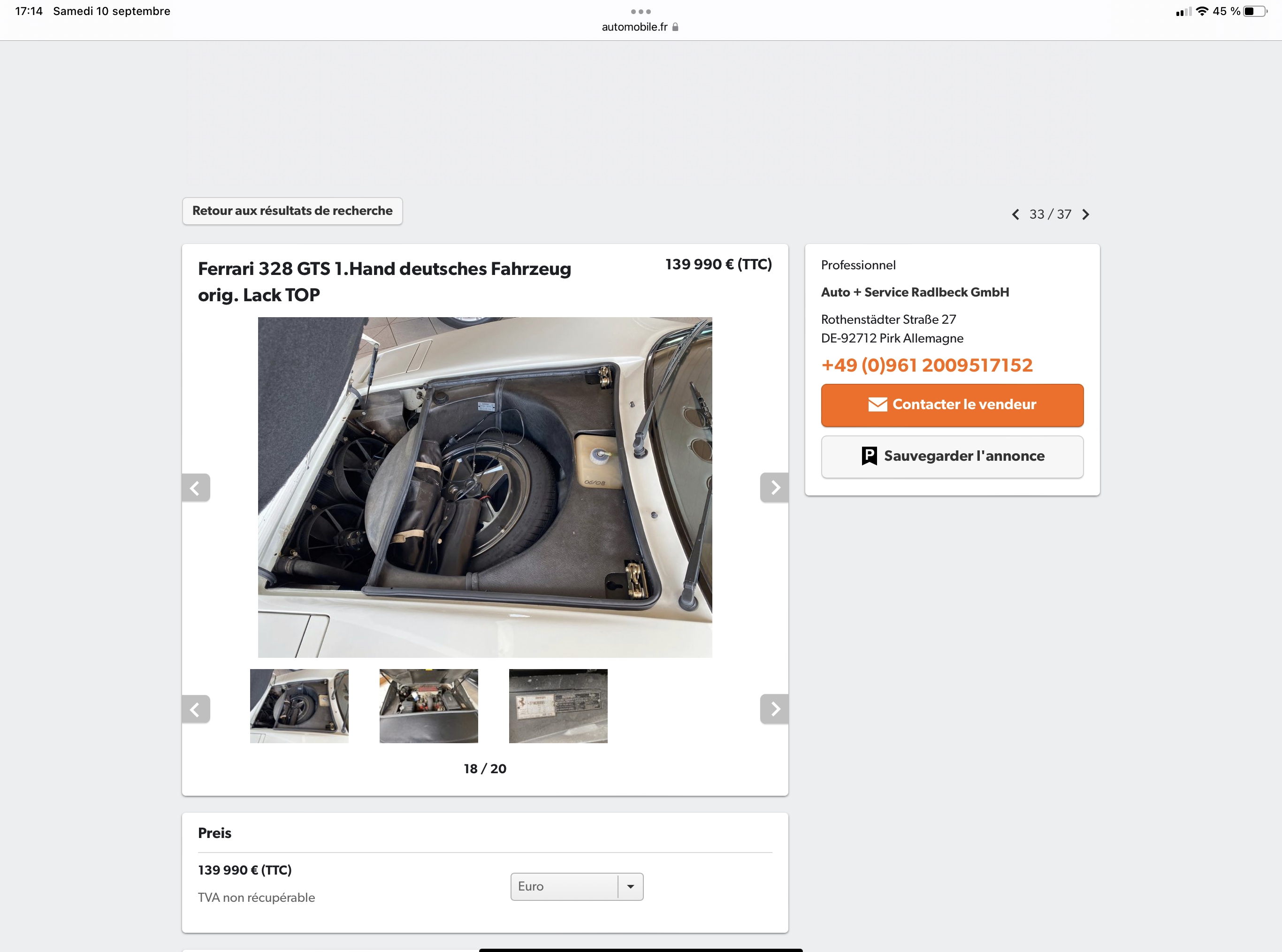

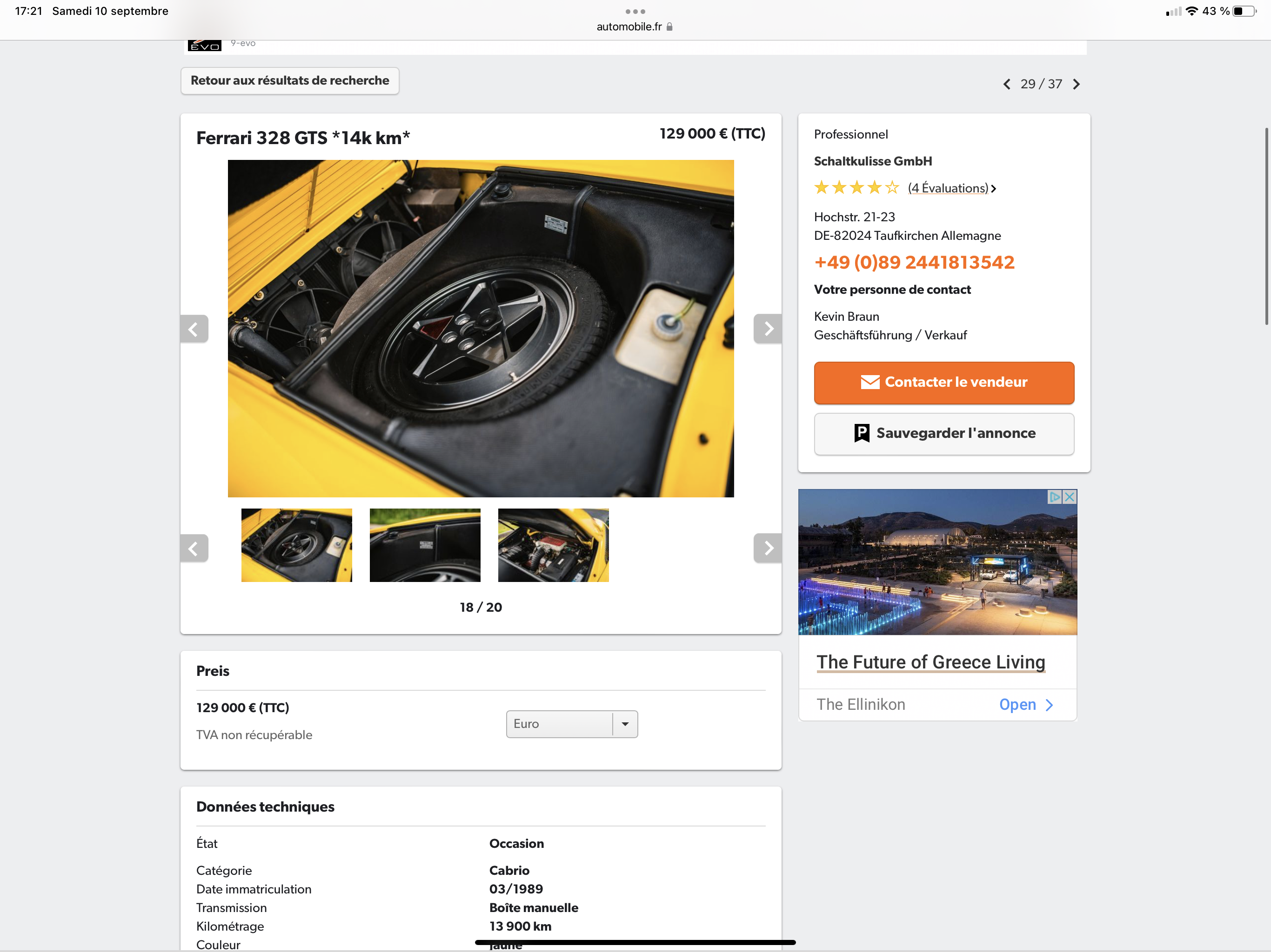

Et voilà 2 exemples de 328 GTS avec ABS à vendre actuellement avec la roue de secours à l’endroit
Le mystère est à son comble !
je vous tiendrais informé si le problème persiste après réception de mon pneu neuf Pirelli …
Profitez-en !
Je cite leur CGV :
"Tout pneumatique de moins de trente-six (36) mois depuis sa fabrication est considéré comme neuf. En conséquence, le Vendeur n’accepte aucune réclamation fondée sur la vétusté si la DOT du pneu indique que l’âge du pneu est inférieur ou égal à trente-six (36) mois."
Put*in, 3 ans c'est plus un pneu neuf, la gomme a déjà fait la moitié de sa vie sur une voiture de tourisme !
Bel bande d'escrocs 🤬 (société en Andorre en outre).
