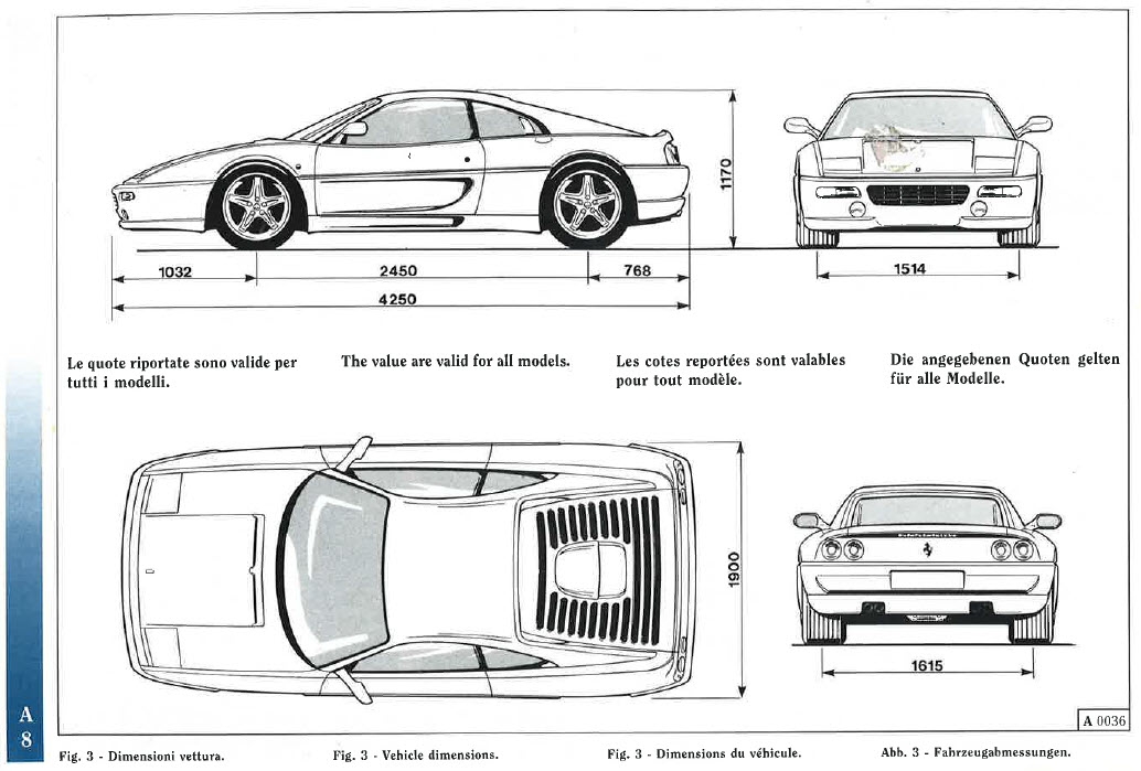

J'ai un besoin urgent d'avoir deux dimensions sur une F355 GTS.
- Garde au sol à l'extrémité avant du véhicule
- Distance entre axe du train avant et l'avant du véhicule.
Je n'arrive pas à trouver l' info...

Bonjour,
Voici ce que j'ai pu trouver sur la doc. et pour la hauteur à l'avant, 132mm.
Si ça peut aider...
Bonne journée.

Pour compléter le shéma de @Trobien j'ai mesuré ce matin la hauteur de mon spoiler avant à +/- 12.5 cm du sol

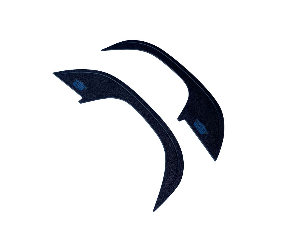

Pour palier au plus pressé je compte monter des "skid plates" sous le PC avant pour le protéger. Quelqu'un ici a t déjà monté ce type de protection sur son auto ?
    https://store.stickyrxrs.com/products/ferrari-355-skid-plates-front-bumper

Nous sommes heureux de vous présenter notre solution pour votre problème, la Skid Plates Automods !
Pourquoi choisir les Skid Plates Automods pour votre Ferrari ?
Les Skid Plates Automods sont développées pour offrir une protection optimale sans compromettre le design et les performances de votre Ferrari. Voici leurs principaux avantages :
  • Protection maximale : Absorbe les frottements et chocs contre les obstacles urbains.
  • Installation sans perçage : Préserve l'intégrité du pare-chocs grâce à un système de fixation adhésif 3M VHB ultra-résistant.
  • Discrétion et efficacité : Une épaisseur de 1/8 de pouce qui épouse parfaitement les courbes du véhicule.
  • Fabrication haut de gamme : Conçues en plastique ABS robuste et résistant à l’usure.
  • Garantie à vie : Un investissement durable pour protéger votre Ferrari.

Le produit a l'air pas mal, mais le prix beaucoup moins.
Tout de même ça ne reste que deux petites plaques à coller...
Déjà que ça coute 480$ aux USA, je n'ose imaginer le prix rendu ici. 😱
PS: pour info, ma voiture est à 10cm du sol au niveau de ces renforts du pare-choc avant, et franchement je passe la majorité des dos d'ânes sans frotter (à condition de passer très doucement, et en crabe pour les plus gros).
