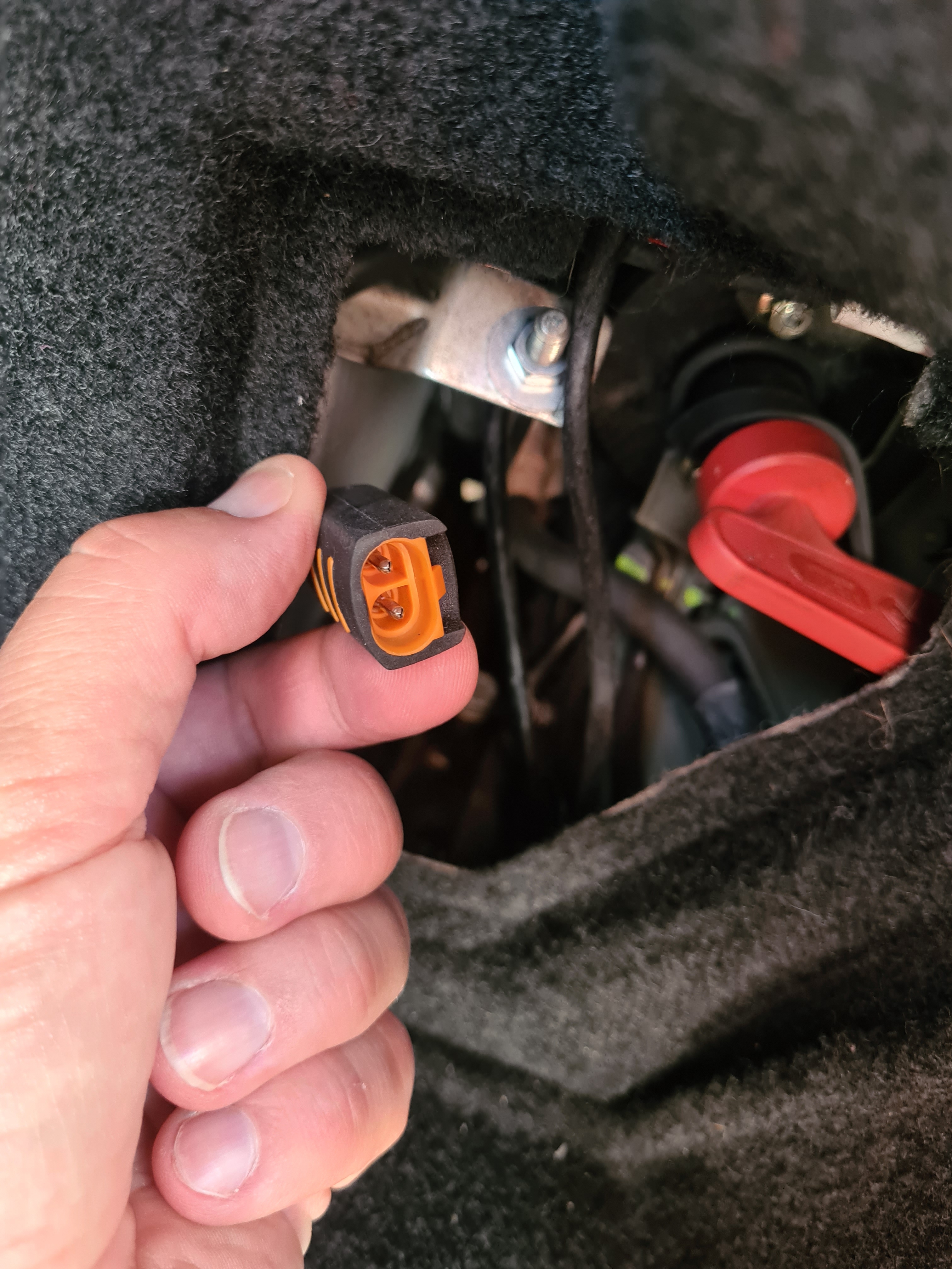

Je viens de commander un chargeur de batterie ctek MXS 5.0 pour  mettre la 612 en maintien de charge.
Quelqu'un utilise ce chargeur ?
Vous me confirmez qu'il n'y a bien qu'un plug in à faire avec le câble qui est dans le coffre à côté du coupe batterie ?

Oui sans problème 😉
Giallo-54
Le raccord que tu as photographié est déjà un raccord standard de CTEK.
ca ne devrait pas poser problème…
