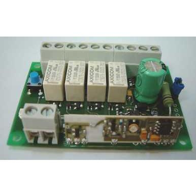

Il faut :
- 1 ou 2 clés de 458
- 1 ou 2 télécommandes 3 canaux HCS-TX-3  Aurel (https://www.soselectronic.com/en/products/aurel/hcs-tx-3-50294)
- 1 récepteur 4 canaux HCS-DEC- 4 Aurel (https://www.soselectronic.com/en/products/aurel/hcs-dec-4-69271)
Perso, je me suis fait le récepteur mais le principe reste le même.
La télécommande ci-dessus utilise le même circuit intégré de génération des codes tournants que la clé de 458.  Il faut remplacer le circuit de la clé de 458 par celui de la télécommande. La raison est que le circuit de la clé de 458 est codé et qu'il n'est pas possible (simplement !) de faire un récepteur capable de reconnaitre cette clé sans connaitre le code sécurisé dans la puce. En changeant les puces, il devient possible d'associer un récepteur qui reconnaitra la clé, avec au moins autant de sécurité que le vieux système des 360.
Une fois fait, avec le récepteur ci-dessus, tu te retrouves avec un système 3 canaux commandé par la clé de 458 :
- 1 canal monostable associé à la touche d'ouverture du capot  (comme tu comptes le faire avec ton système mono canal)
- 1 canal monostable associé à l'ouvertur/fermeture de la voiture. Là l'astuce est d'utiliser le contact du relais pour "appuyer" sur une de tes télécommandes d'origine
- 1 canal bistable pour ouvrir/fermer les valves d'échappement. Perso j'ai rajouté une électrovanne, en série des 2 d'origine,  qui est commandée par un tel circuit
C'est le principe ... y a plus qu'à ... 😂

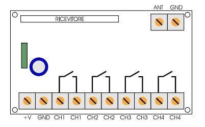

En revanche , j ai checke le doc de ´mode d’emploi’ que j ai mis en pj, et il n’y a rien sur les branchements à faire !
Voilà pour le brochage
Par exemple, pour l'ouverture du capot, il faut relier 1 broche CHx à GND et l'autre broche CHx à l'interrupteur.
Si tu veux aller plus loin avec ouverture/fermeture de la voiture, le mieux est qu'on en discute par tél.

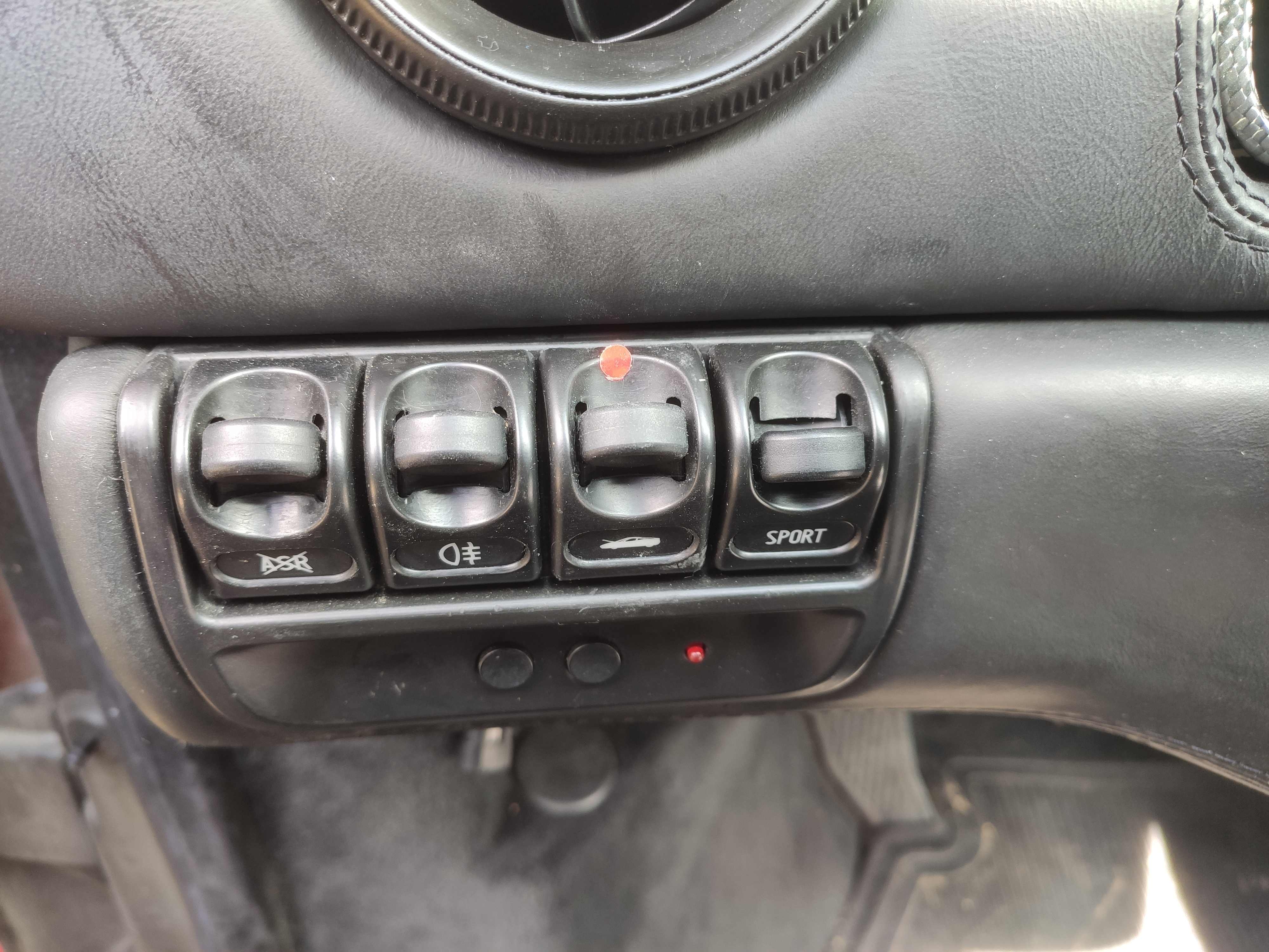

@eric355, opération faite ce jour avec Michel @Ruvo, ajout du relais pour permettre d'ouvrir le capot sans contact  et ajout de l'autre pour la télécommande...👍
Nous avons profité d'être sous le soleil (qui a tardé à sortir) de la bourgade normande, pour fixer le support de l'extincteur, modifier l'alimentation de la batterie de la dashcam, et ajouter la pièce en carbone sur le vase d'expansion.
Un dernier test à faire demain...
Merci à vous deux 😉
Ruvo
il y a 13 minutes, Lacouelle a dit :
Merci à vous deux 😉
Farpaitement.
J'ai même pu au début de l'installation, confirmer l'hypothèse assez audacieuse que j'avançais à Yann, c'est que lorsqu'on pose le nouveau relais à un emplacement qui n'est pas le sien, ça ne fonctionne pas          photofunky.gif.9c14a95dceb955eb999836e095e6a8b5.gif.dbd1cd072e7cf1a92a3b51b65e9cbc0c.gif
Il faut préciser qu'Eric est à 99 % responsable de ce montage , le 1% restant n’est pas à mettre au crédit de @Lacouelle

Des nouvelles de ces modifications.
Pour ce qui est de  @Lacouelle   et du montage avec télécommande, tout fonctionne parfaitement.
Quant à moi, ne désirant pas de télécommande mais seulement la possibilité d'ouvrir le coffre sans avoir besoin du contact et des acrobaties nécessaires pour atteindre l'inter situé dans la console, j'ai réalisé ce qui suit.
Bon, quand je dit "je" c'est peut être un peu exagéré puisque c'est encore une fois @eric355   qui m'a indiqué toute la marche à suivre.
Modification du relais n° 26 puis permutation des inter de dégivrage et d'ouverture de capot. Ainsi l'inter du capot se trouve au tableau, parfaitement accessible ne m'obligeant pas à faire des acrobaties à la vue de tous. Surtout, lorsque sur le parking de Lidl je dois remplir mon coffre de produits hard discount.

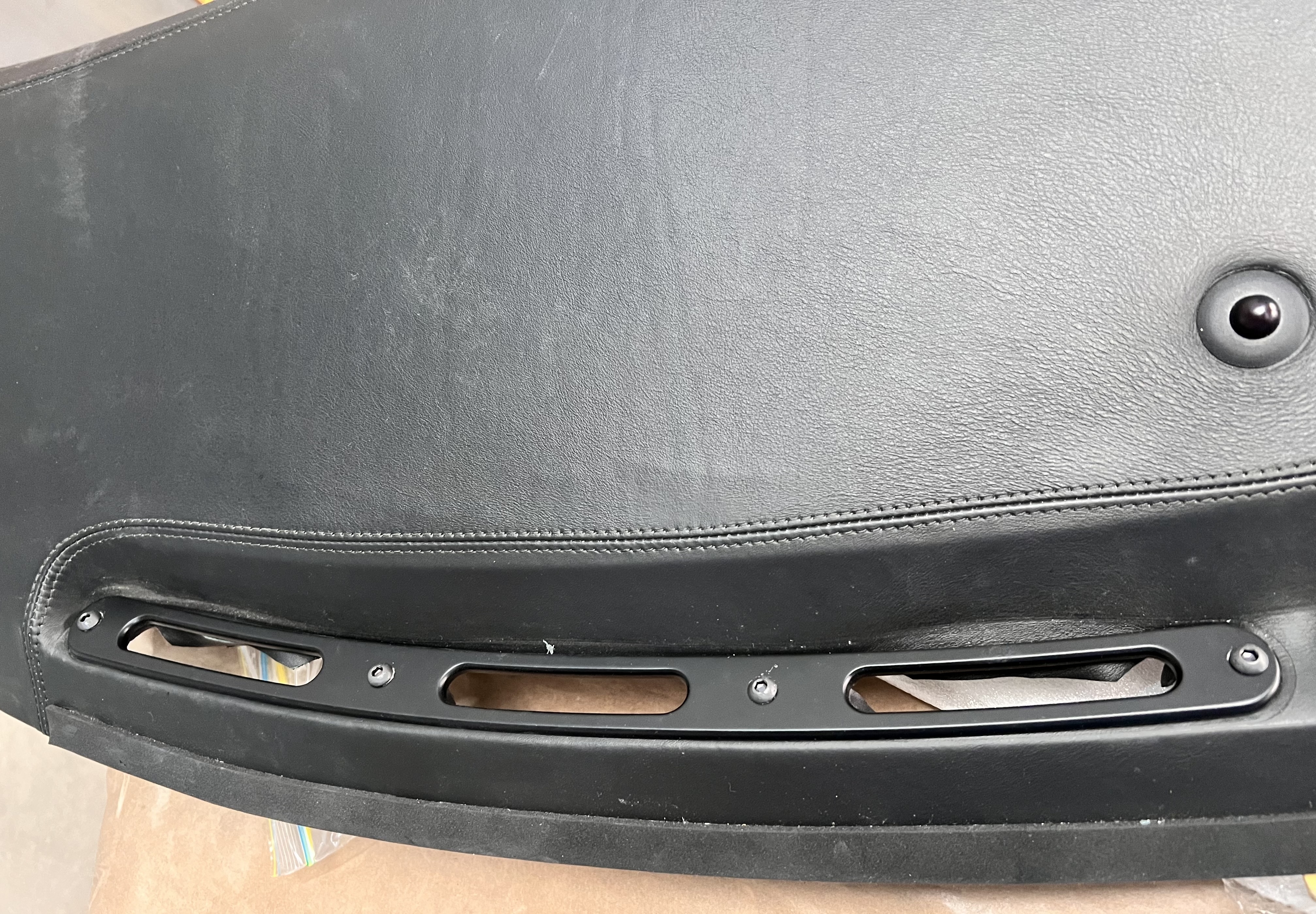

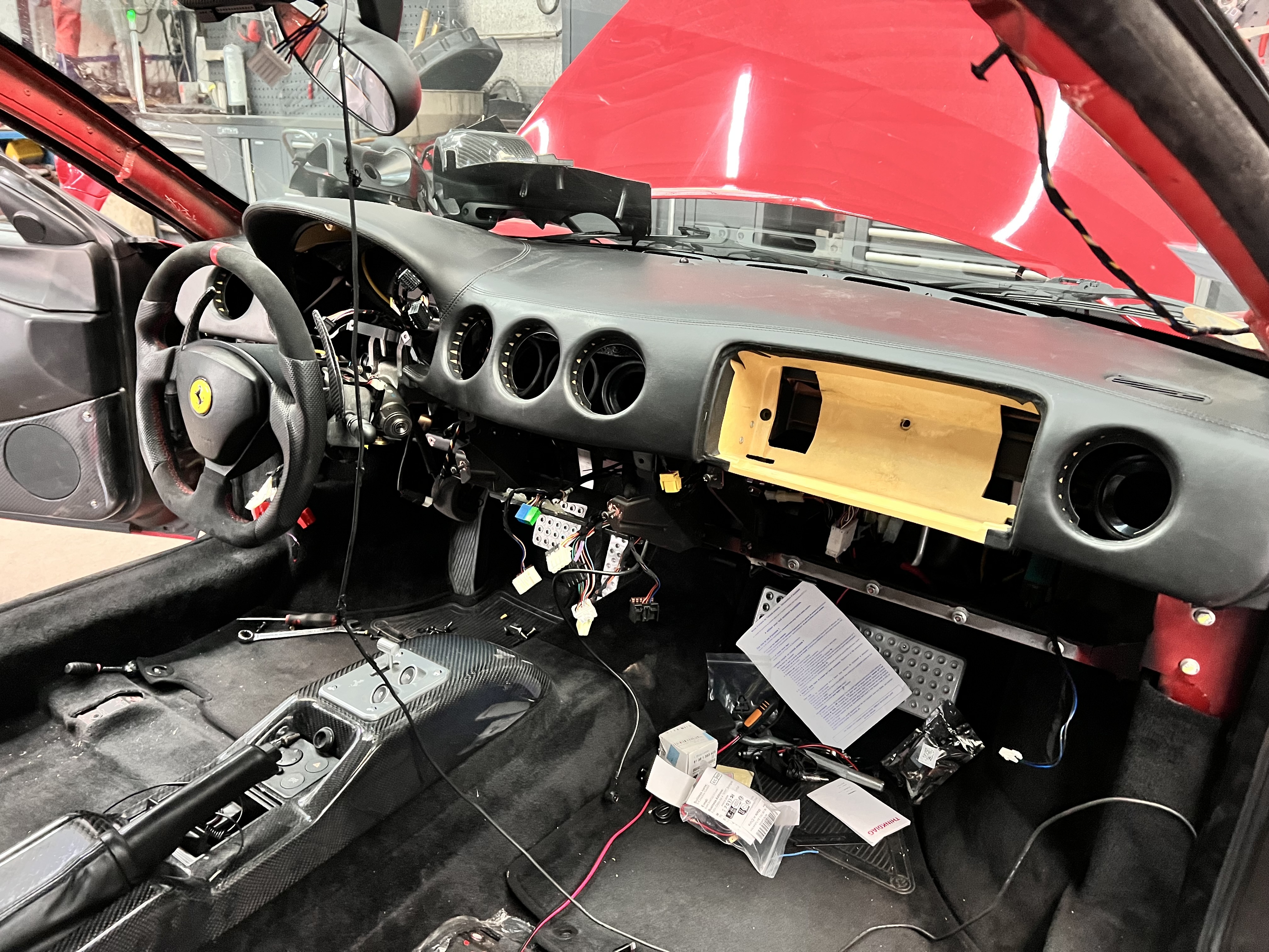

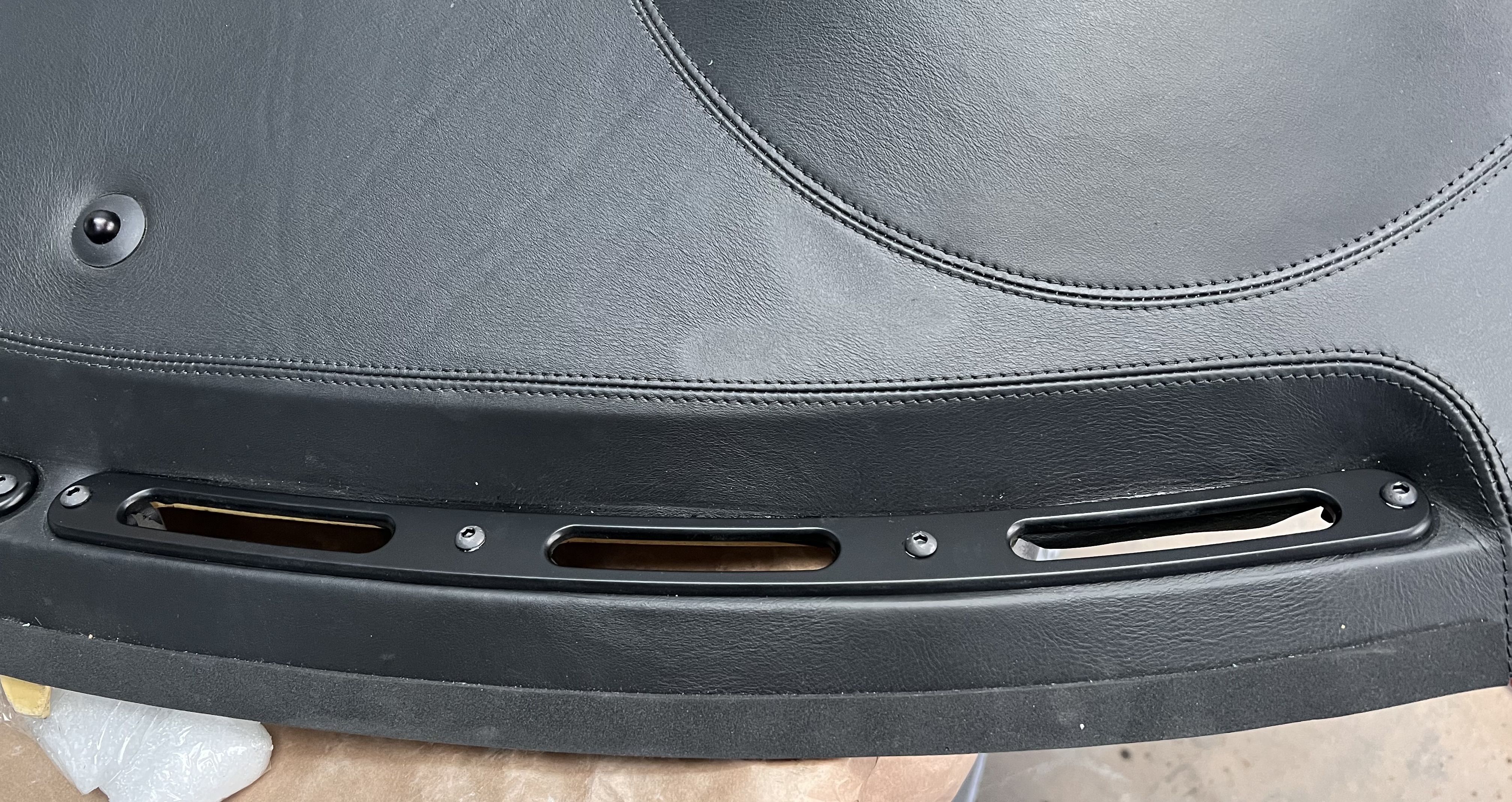

Après avoir donné mon système d alarme à @eric355pour connaître le code PIN et aussi ajouter une télécommande, aujourd’hui
c est démontage du tableau de bord pour changer les aérateurs de pare brise en plastique, et les remplacer par les modèles en métal et surtout vissés !
finis les clips qui petent a terme !
Et maintenant, y a plus qu’à remonter le tout 😭😱😨😰
Modifié par Lacouelle

effectivement, il faut être contorsionniste pour se glisser aux pieds passagers et conducteurs , et aussi dévisser une à une ces satanés visses ….heureusement que je suis fin et pas trop grand non plus 😂
Grenadine
Bon ça y est presque totalement remontée.
il me reste uniquement le plafonnier mais je dois recommander des agrafes pour clipser les montants latéraux du toit ….je vais attendre le 6 janvier pour commander tout ça
