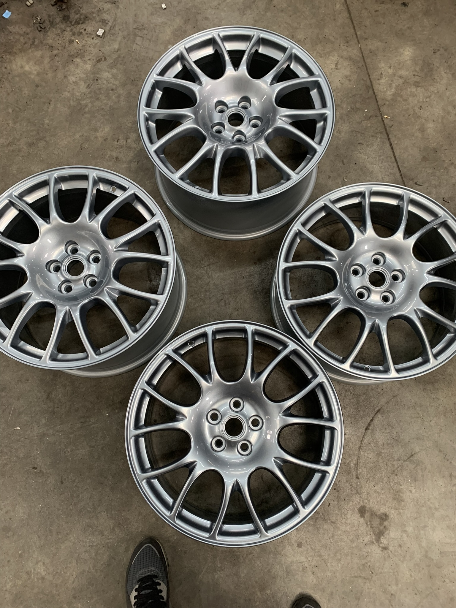

Grenadine
Jantes 19' CS de retour de peinture, couleur Gris Titane Ferrari
Les Michelin PILOT SPORT 4S 225/35R19 et 285/35R19 sont montés et le tout sera monté sur l'auto demain.

dumbbell
Il y a 5 heures, Lacouelle a dit :
C'est clair que c'est bô !

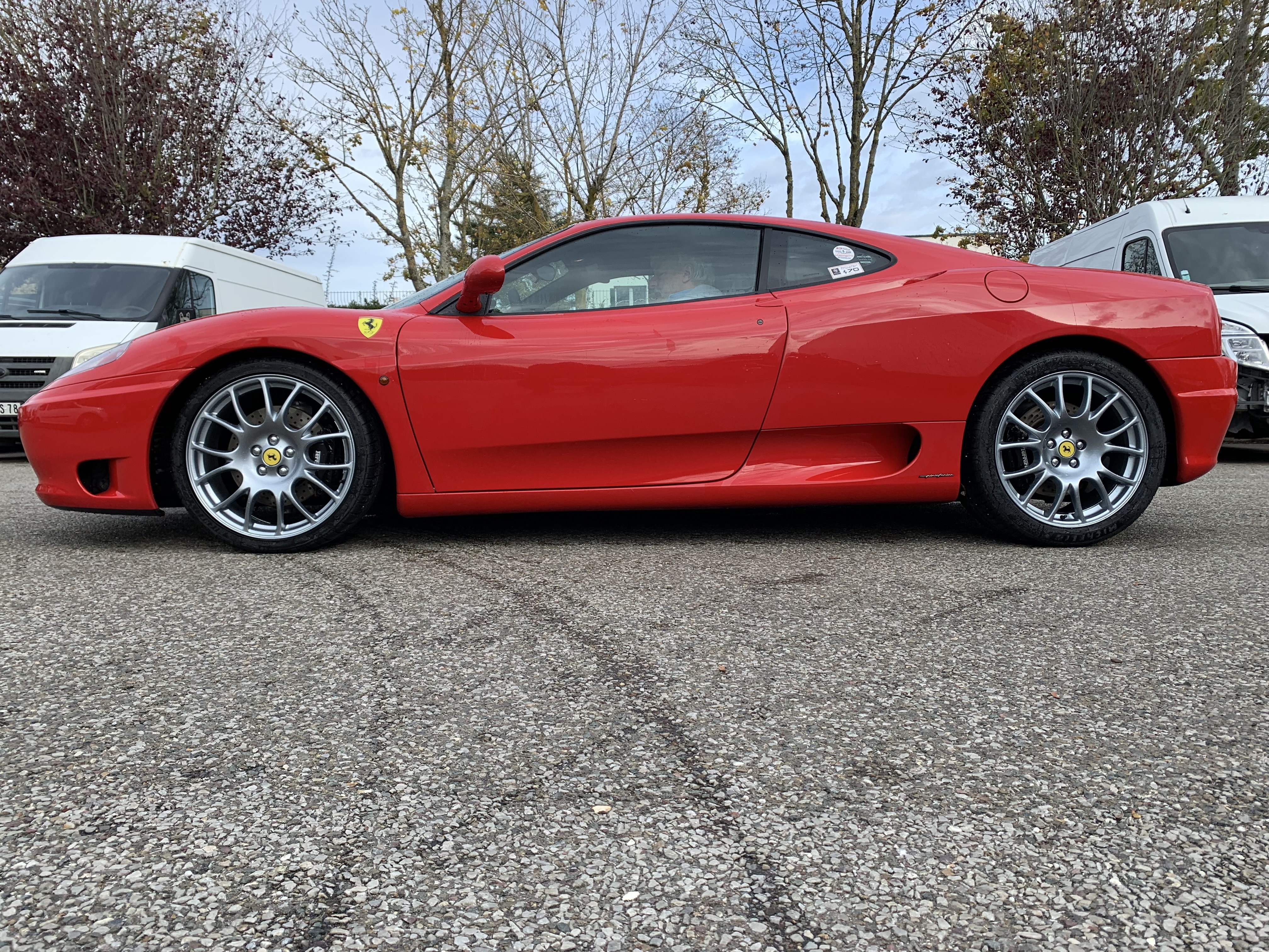

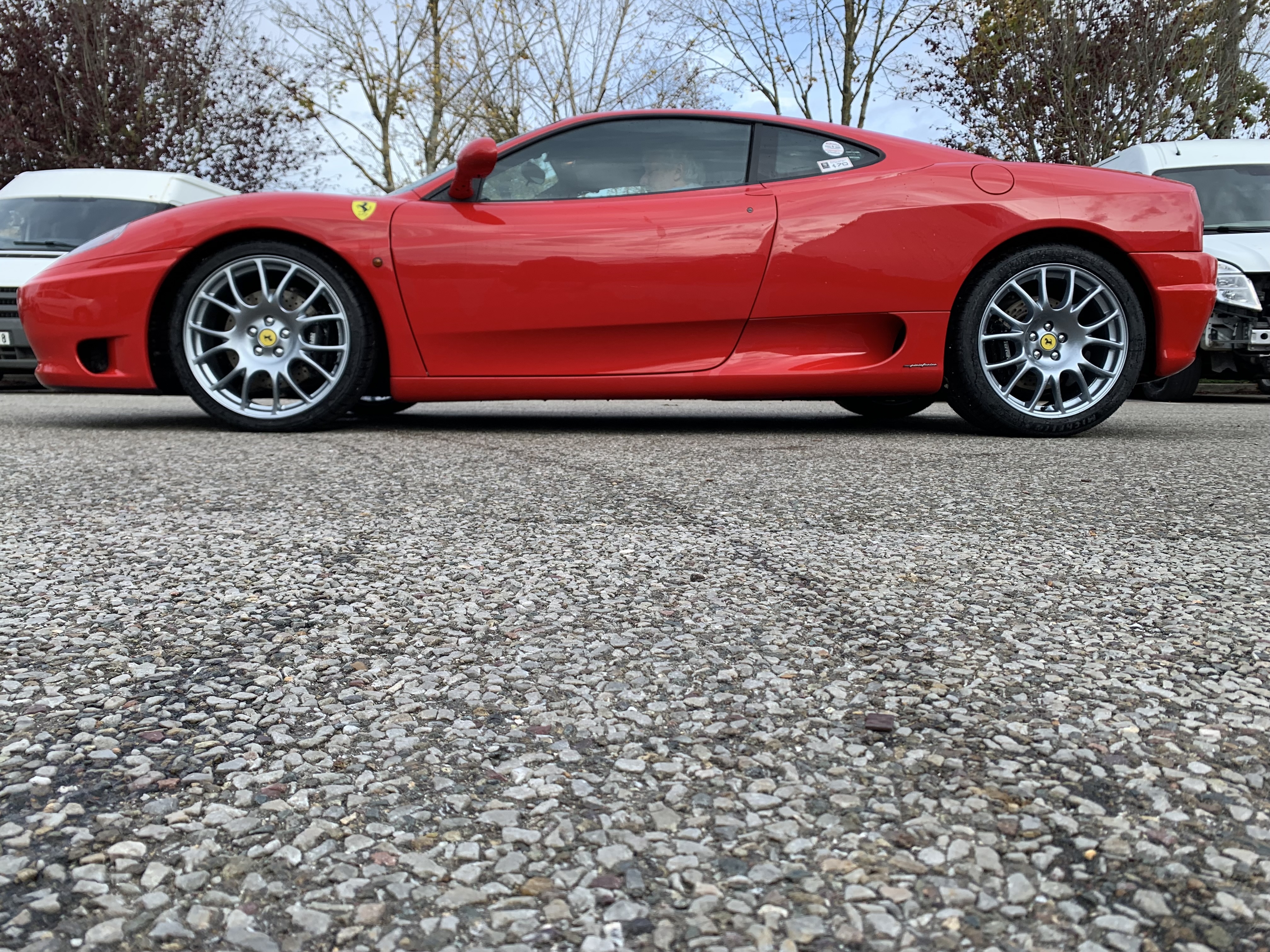

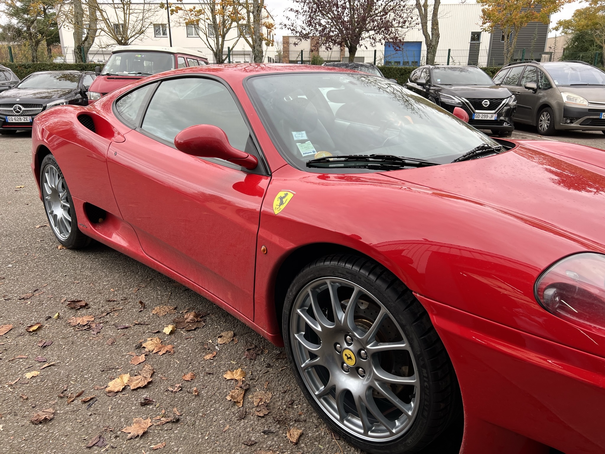

Le 08/11/2022 à 12:11, Lacouelle a dit :
Je m'auto-cite 😀
je trouve les jantes un peu trop en dedans .
Est ce que vous mettriez des cales et si oui de combien ?
c'est en 5x108 ? 5x120 ? autres ?
@fabrices @houston , a qui sait

si je pige bien , pour un usage routier + , il faut prendre les valeurs de la colonnes AG (360 Fast road ) ?!
plus adaptés que la CS , donc ?
Tristan360
C’est top.
Mais je me pose un question avant de le faire sur la mienne… Faut il rabaisser la voiture ou élargir les voies pour obtenir le même effet que sur la CS.
Par exemple sur tes photos, l’avant me parait bien. Par contre à l’arrière la jante ne semble pas assez sortir ou la voiture semble haute. Je sais pas si tu vois ce que je veux dire.
Peut être est ce aussi un effet des photo?
Que pourrais tu me conseiller?
