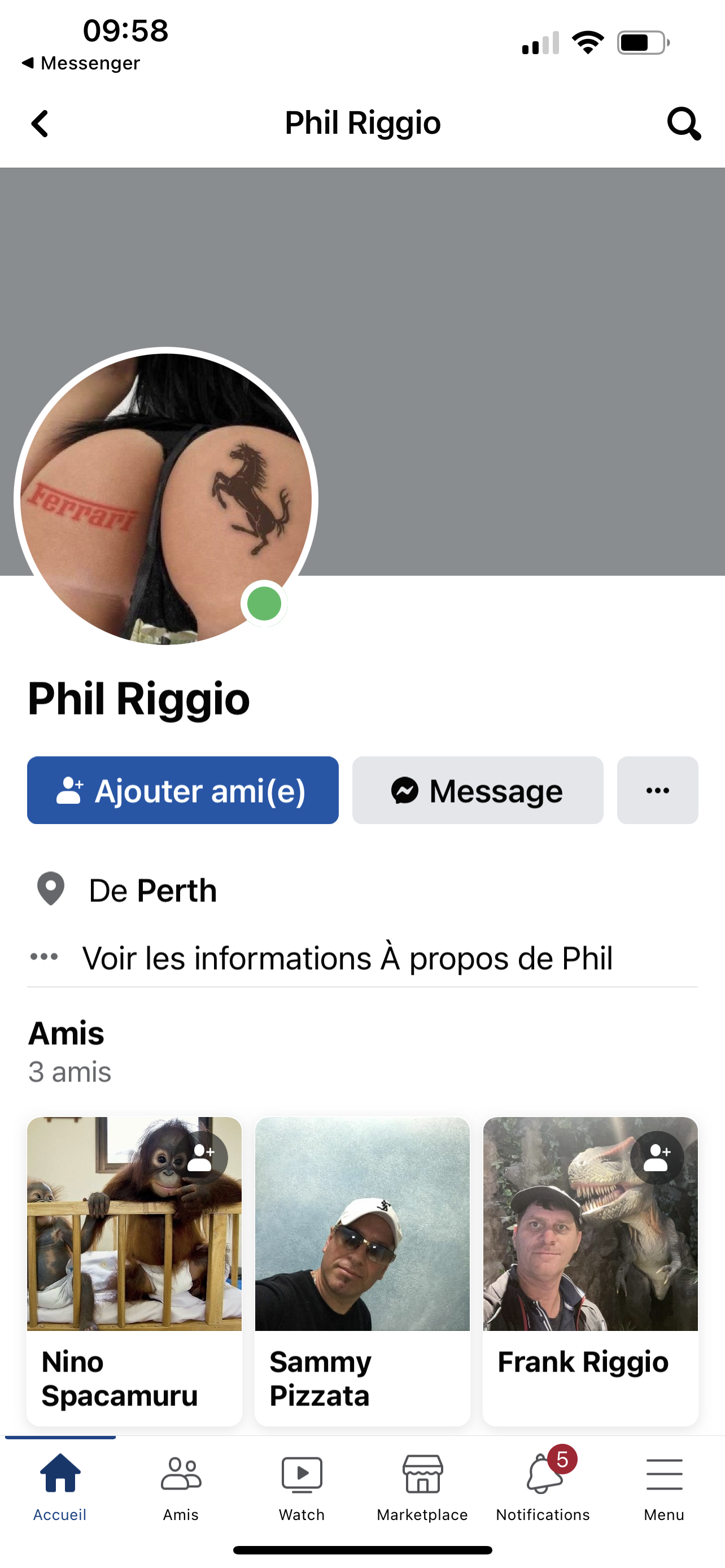

Alors je n ai pas de lien
juste le nom du gars sur Facebook que je n’ai que pour fefe et Porsche
tu peux le contacter sur FB ou stuucats@gmail.com
Modifié par Lacouelle

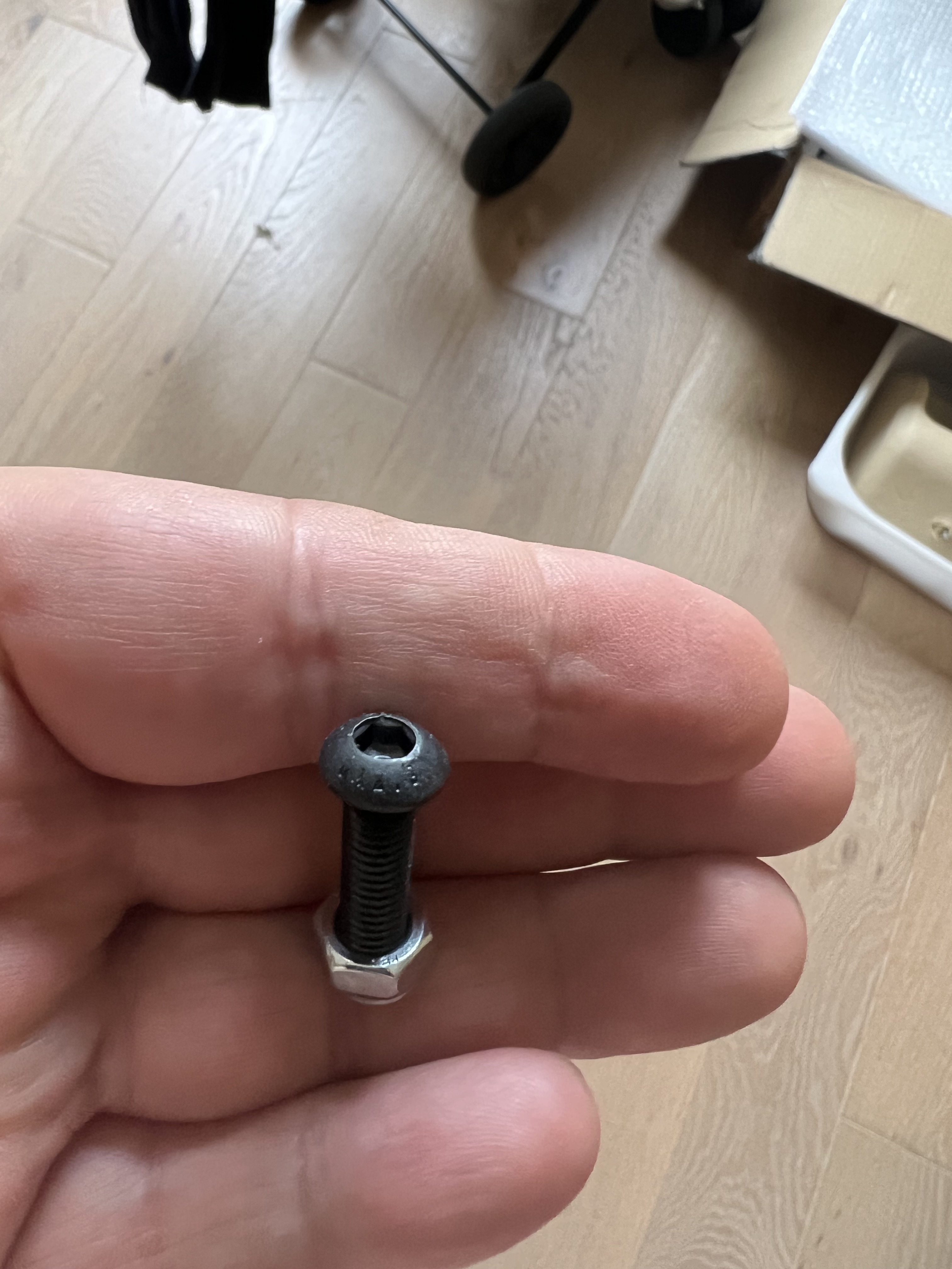

@Lg-360 Voici les fixations fournies

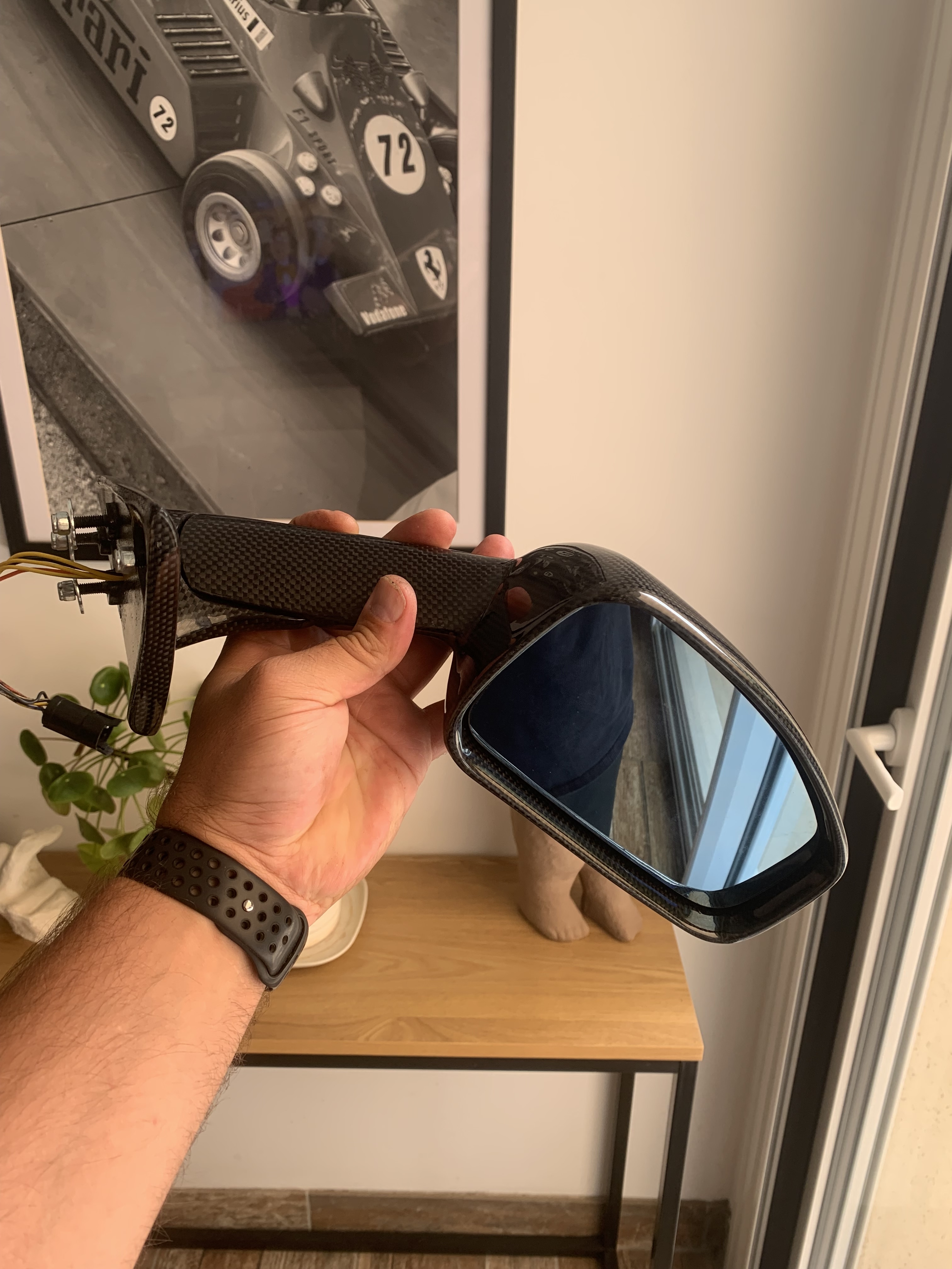

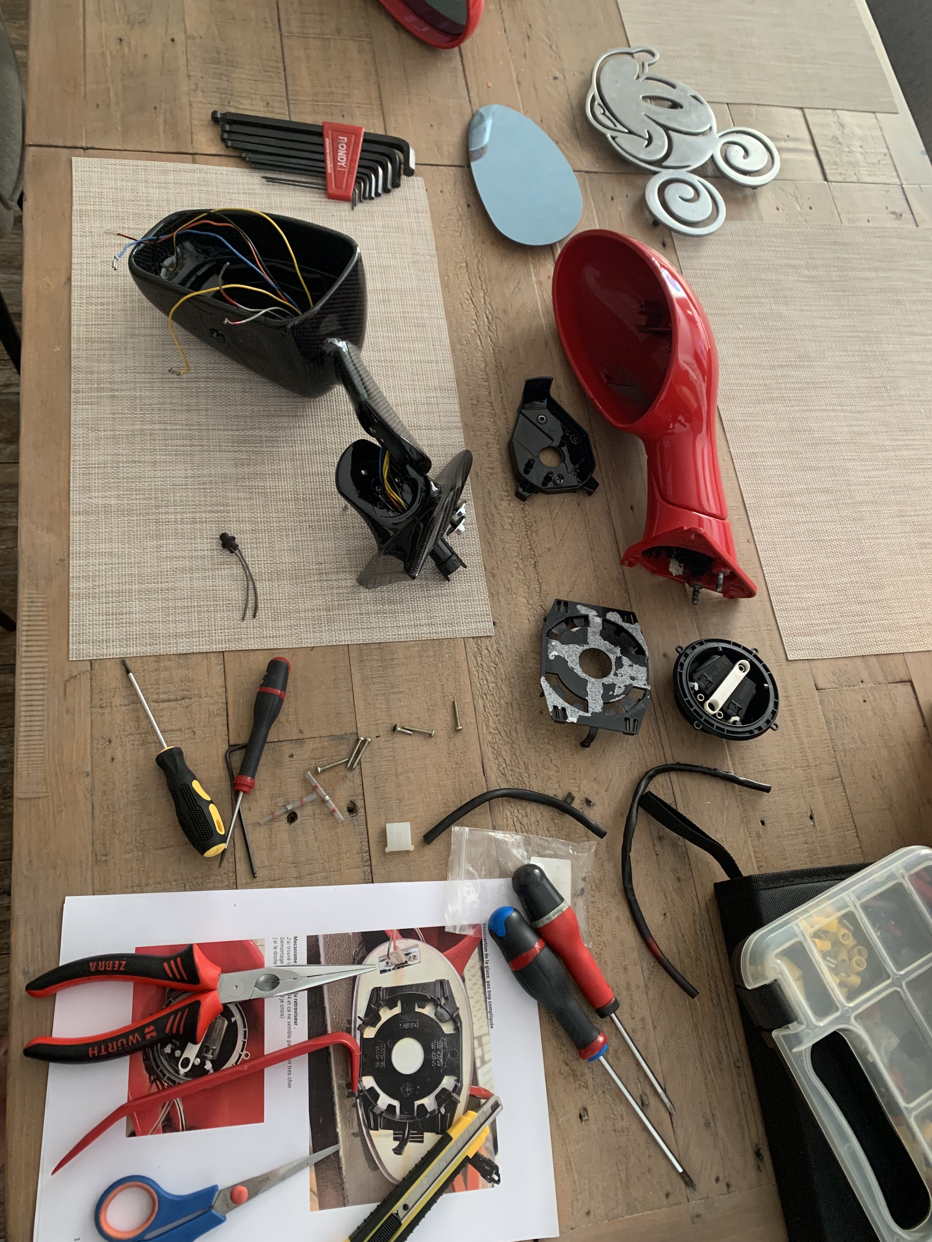

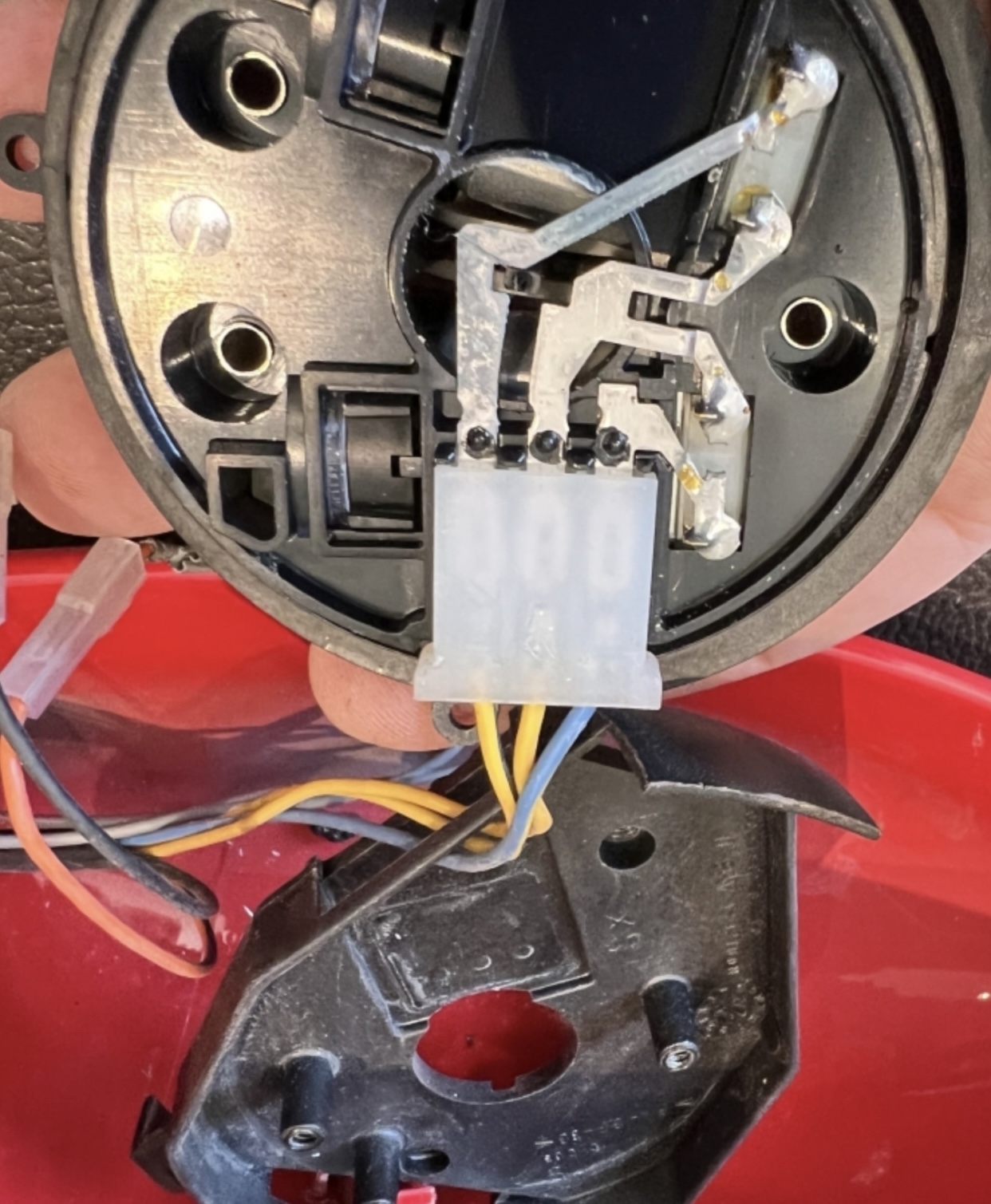

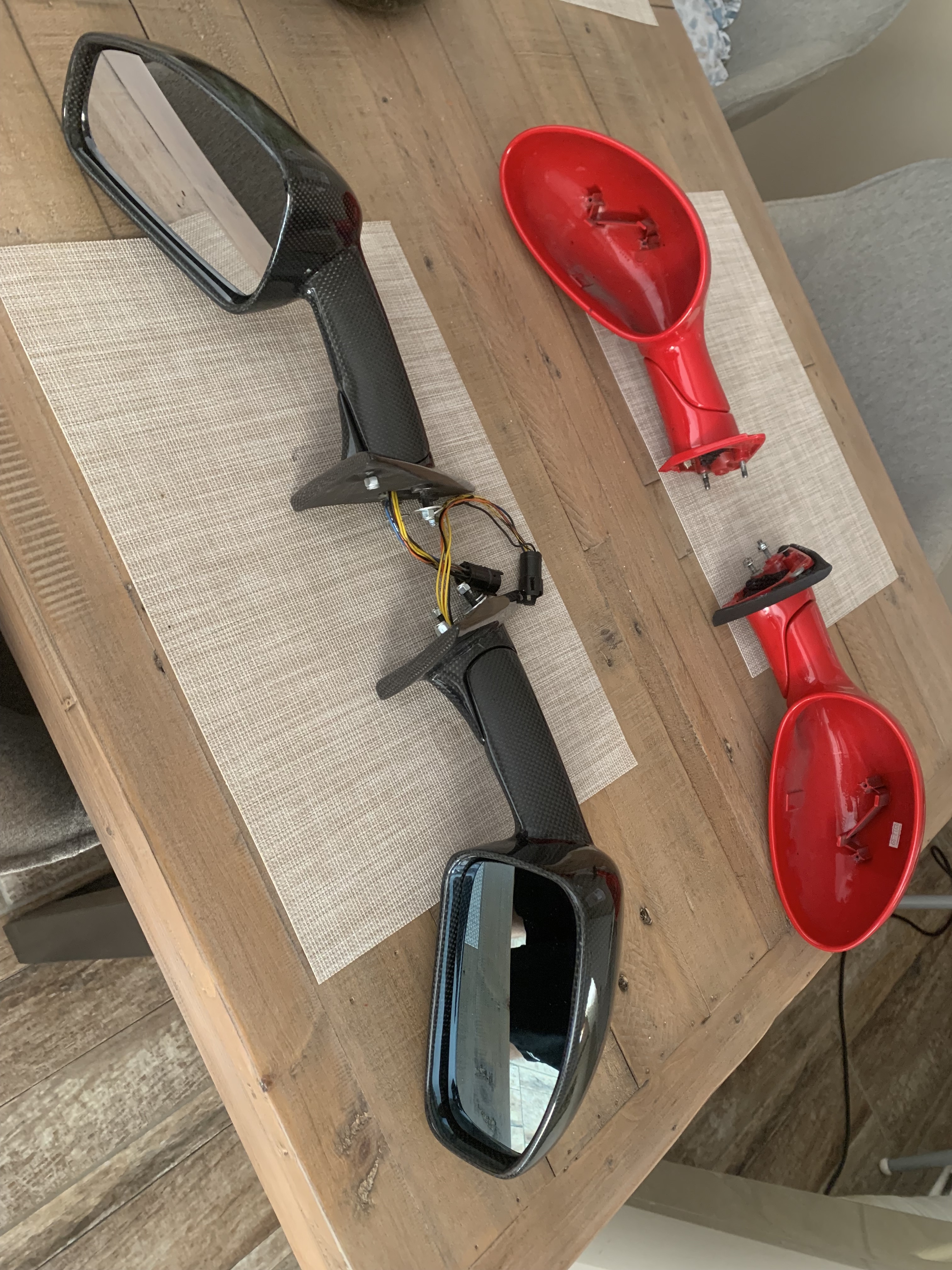

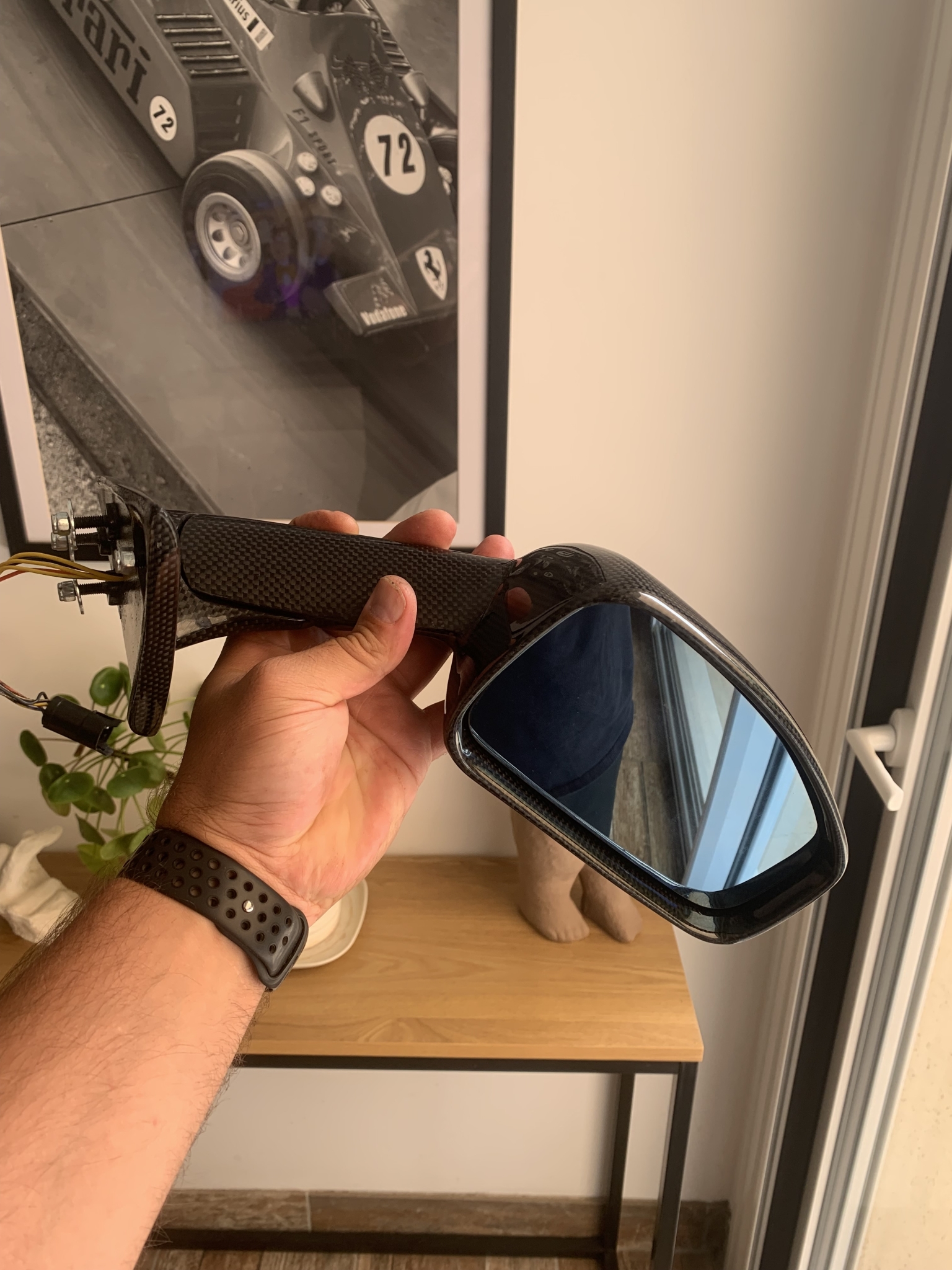

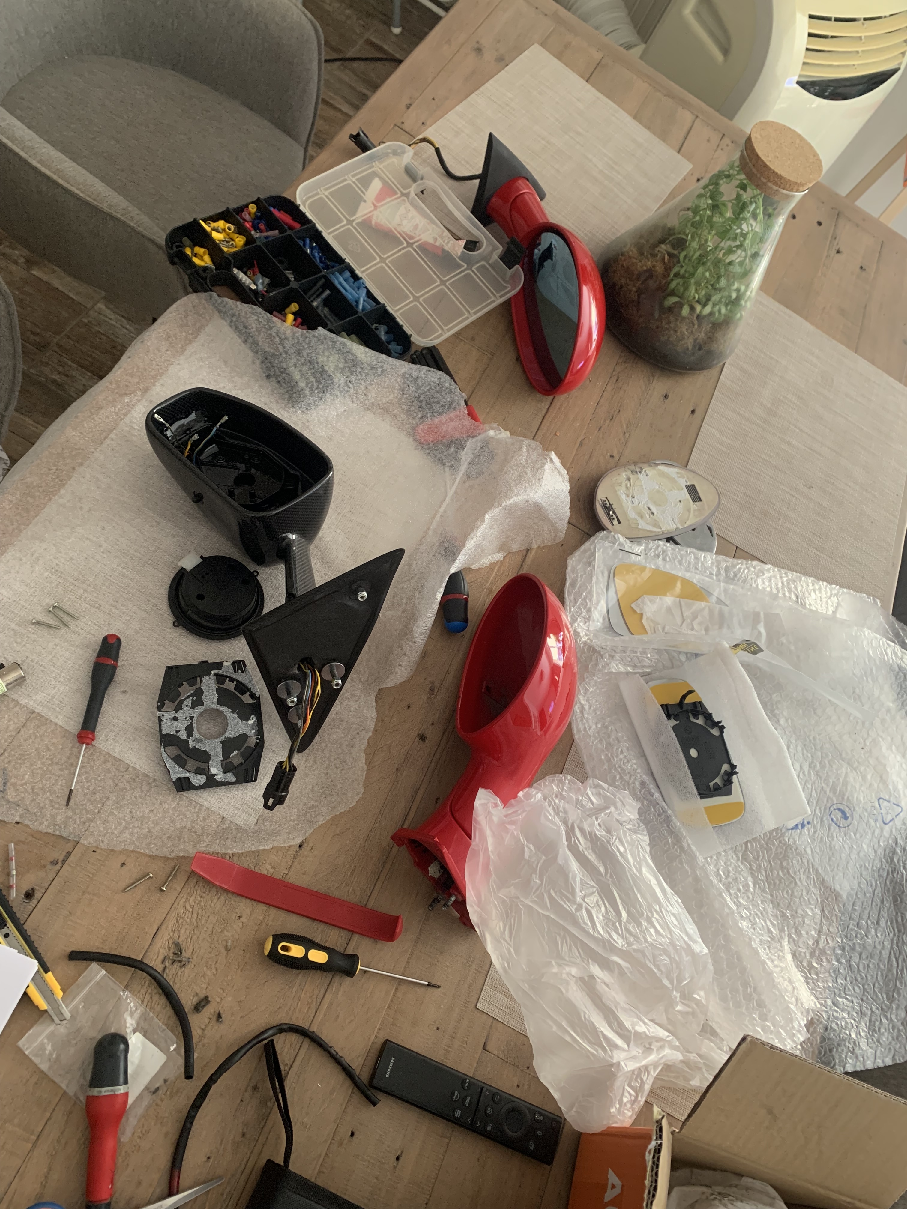

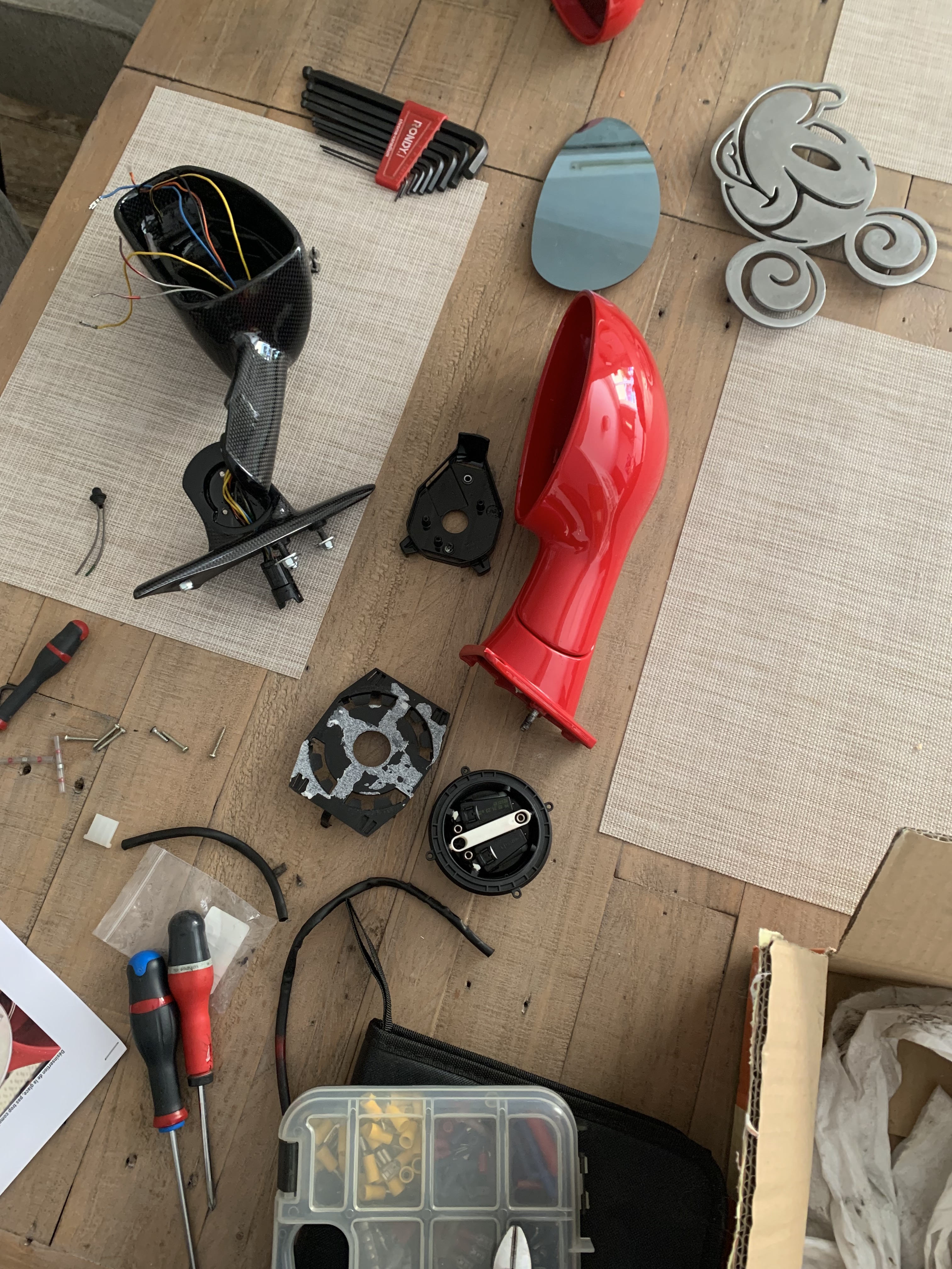

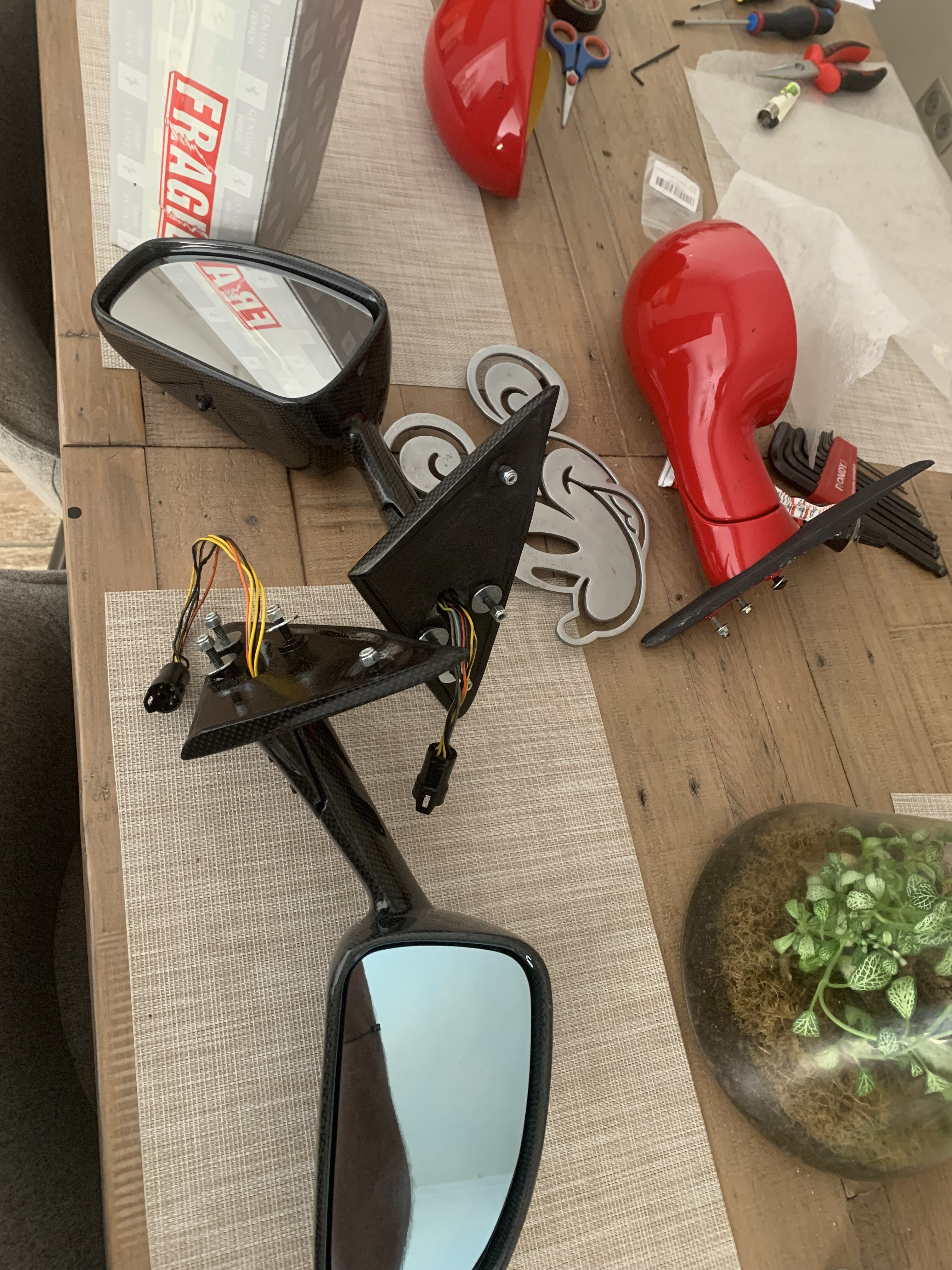

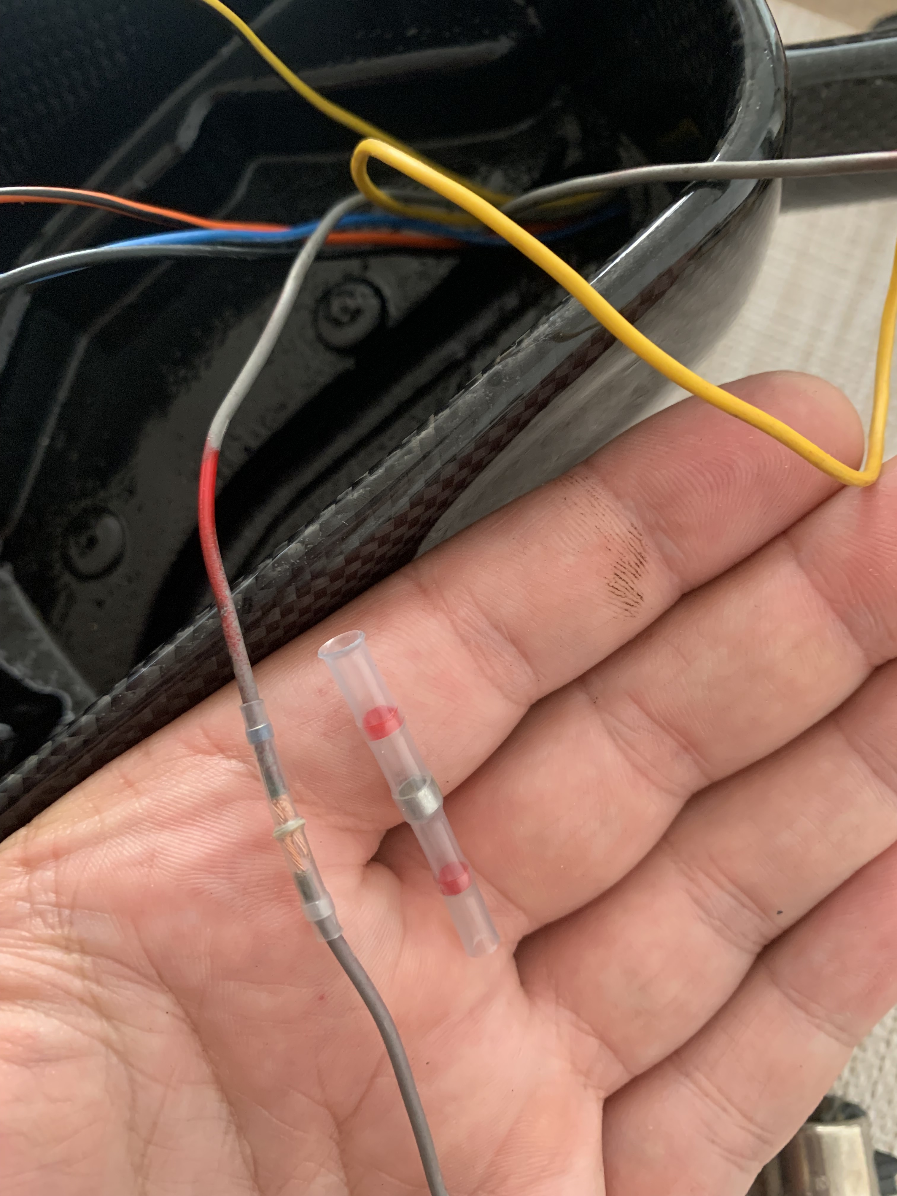

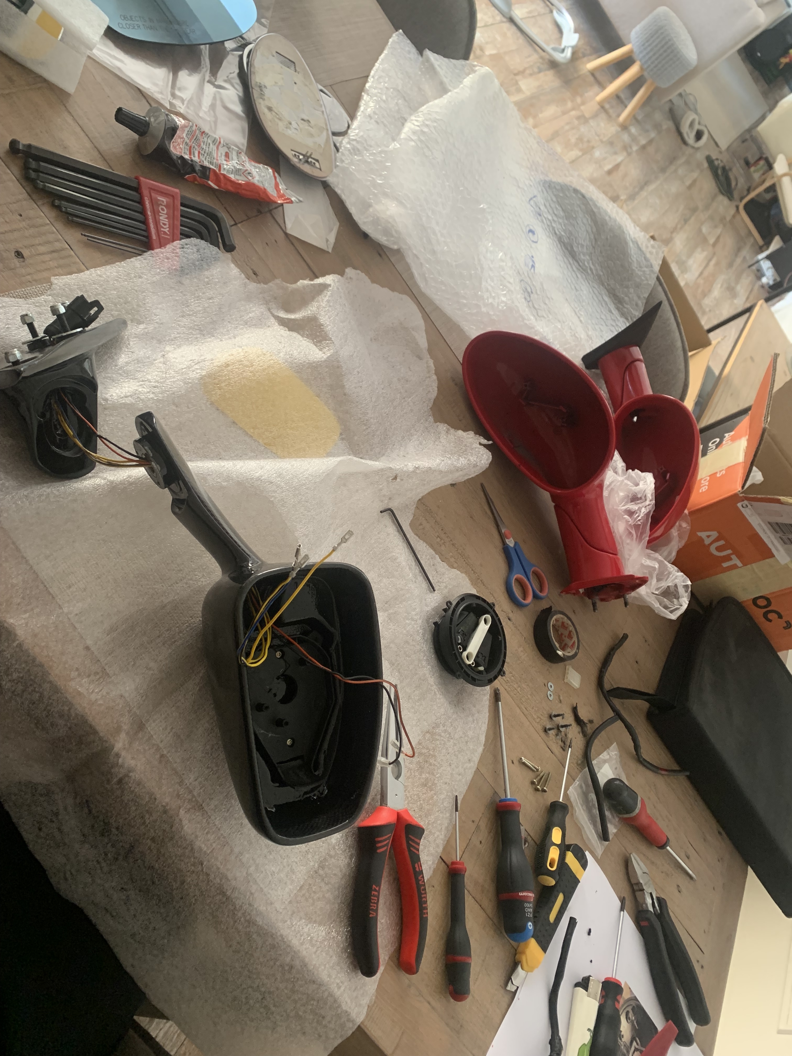

Retro CS montés, greffés
Ruvo
Alors, toi qui dit toujours que tu as deux mains gauche !
Le tuto est super, mais j'ai n'ai pas trop compris où allait se situer la pièce sur la table en forme de tête de Mickey
Grenadine
Il y a 5 heures, Ruvo a dit :
pour ce qui est du montage et des photos , connaissant mon coté manuel plutot limité 🙄, le credit revient à mon gendre chez qui j'ai déposé les retros ce matin, en lui présentant la 599.
Pour la pièce en forme de tete de Mickey, je crois que c'est un dessous de plat 😁
