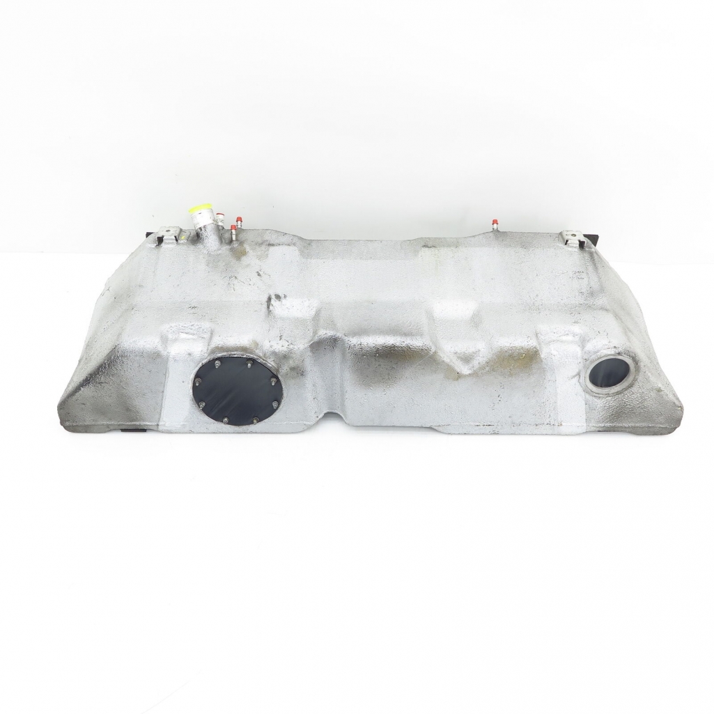

philF355
c'est pour ca que certains petits malins tombent le réservoir pour faire la distri sans sortir le moteur CQFD

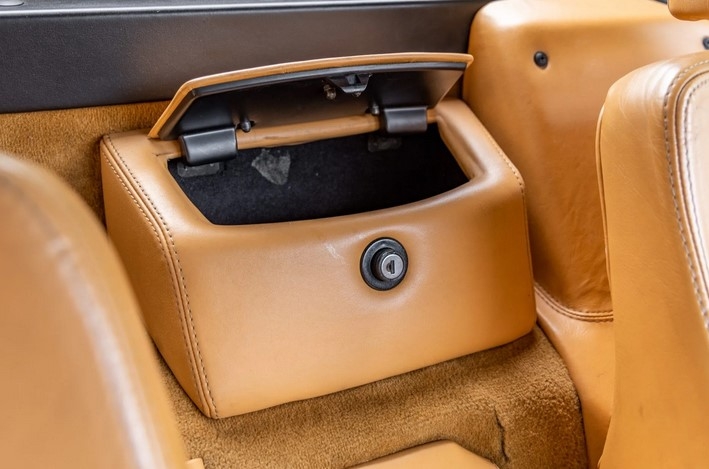

bertrand59
Le compartiment supérieur semble être un rangement ou une pseudo boite a gants ce qui expliquerai le verrou.
Ci-dessous une vue issue d'un Spyder US de 1999. Toujours plus facile d'avoir des photos détaillées sur les sites US mais évidemment les autos sont majoritairement des versions US donc pas forcément identiques à nos Euro

bertrand59
Dans la précipitation j'en oublie les fondamentaux et de jeter un oeil sur le catalogue pièce.
Il semble donc que les deux caches derrière chaque siège sont présent sur les 5.2 ( non sur les 2.7 ) et qu'ils renferment des machins électronique non présent sur les 2.7 ou qui ont été déménagé sur cette 2eme version.
auto355
J'ai bien les deux caches sur la mienne et aussi la boite à gants. F355 5.2 de 08/1996🙂

L’écu de suspension se trouve au pied passager ce qui est entouré renferme bien le TCU sur les boîtes F1.
Pour l’histoire de la boîte à gant, les premières n’avaient pas d’airbag au tdb, et à la place au niveau passager, une boîte à gant

Il y a 13 heures, bertrand59 a dit :
Oui c'est bien une boite à gants, et le verrou est indispensable sur les GTS quand le toit est enlevé.
Je ne me souviens pas de cette grosse boite derrière le siège conducteur sur mon ex 5.2 mais il y avait bien un cache de l'autre coté que l'on voit sur la photo ci dessous...
Modifié par dragon1964
ferdi_
Rien que pour le plaisir, Bertrand, ce que tu as au milieu est une boîte à gants ! Lol
je confirme lol 😂
