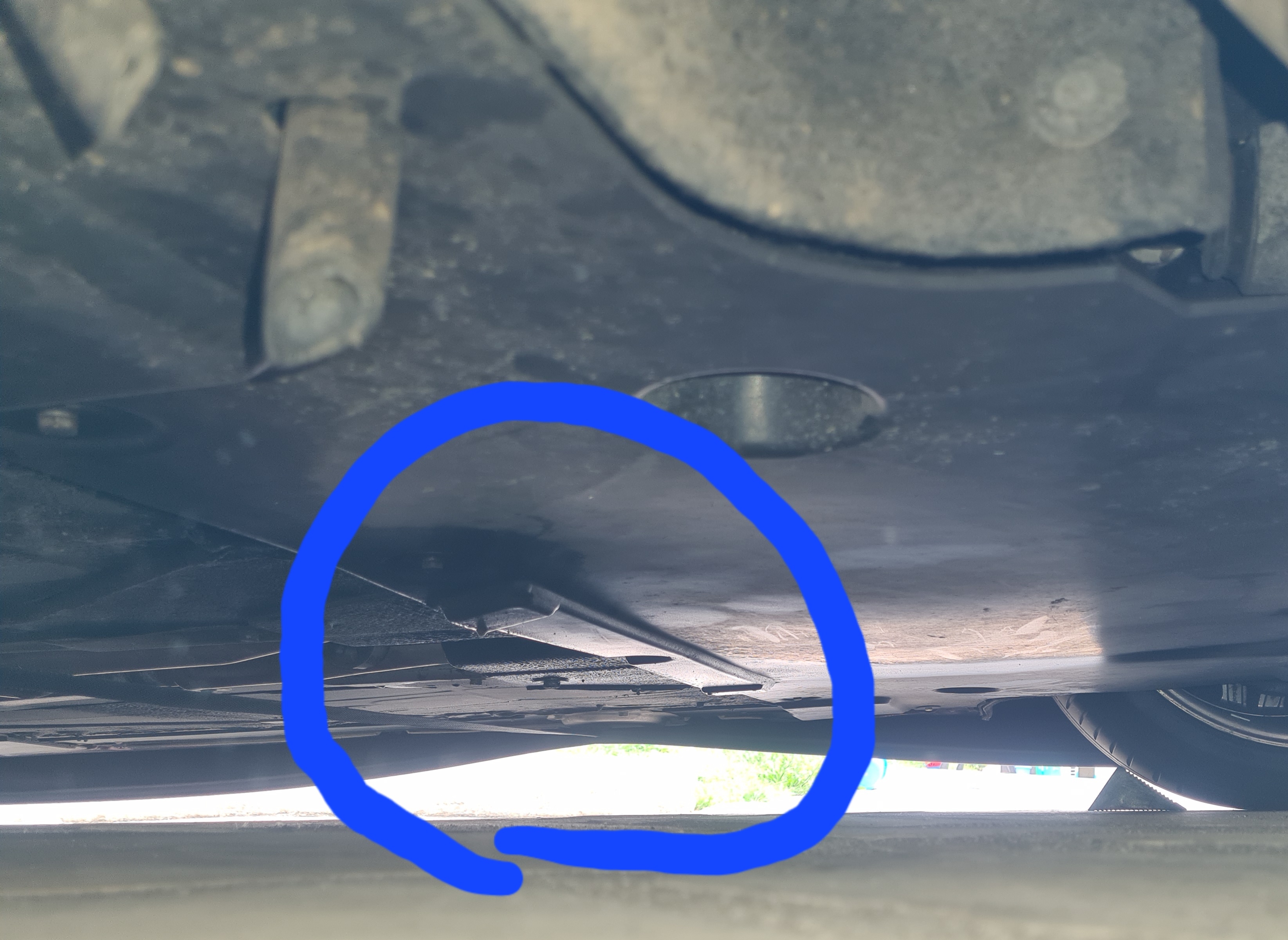

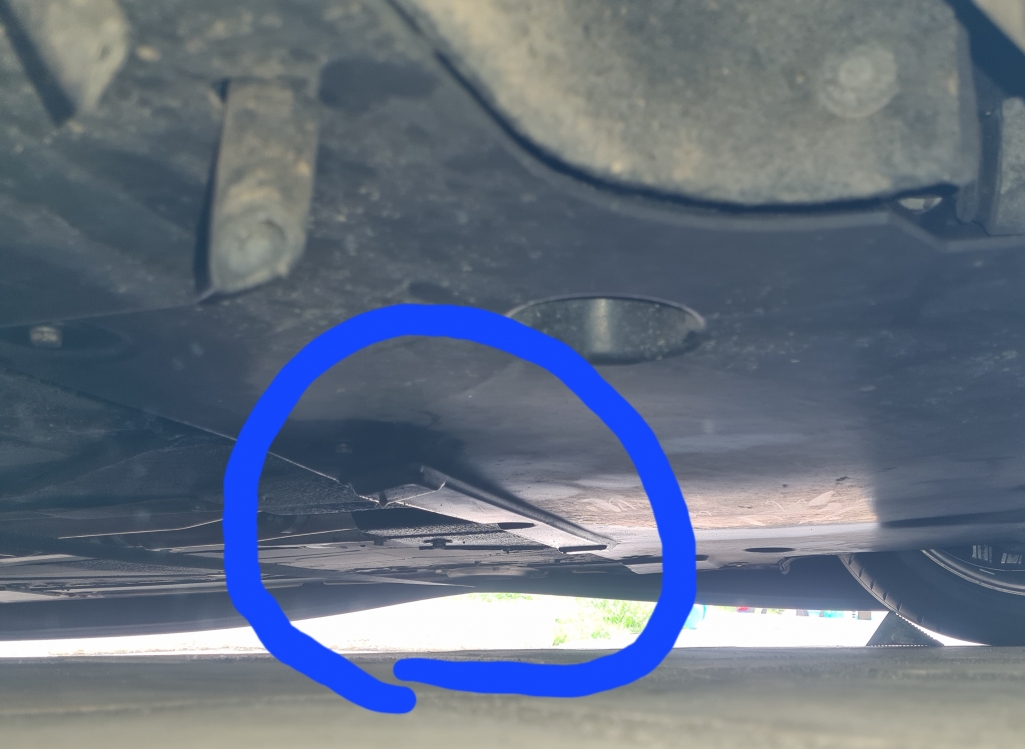

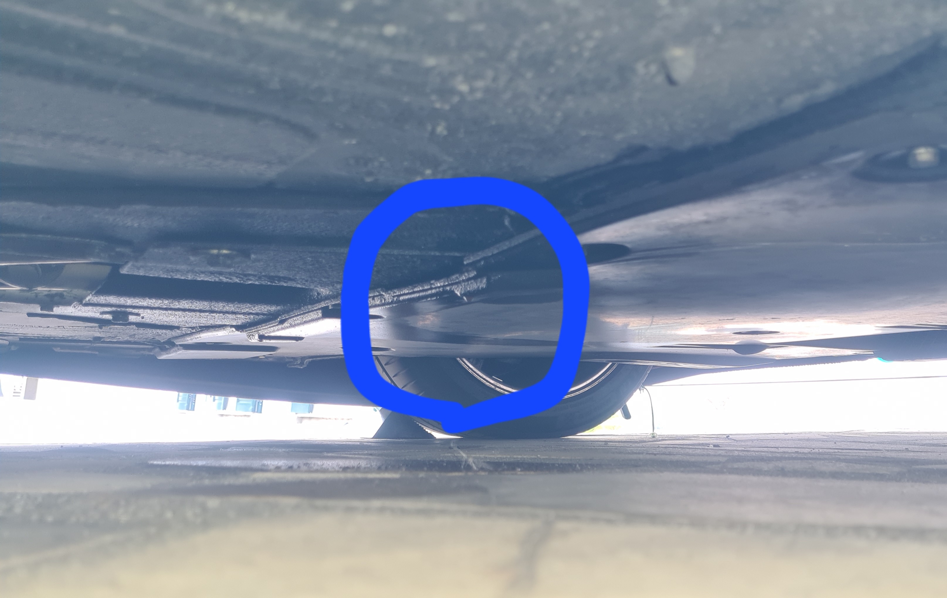

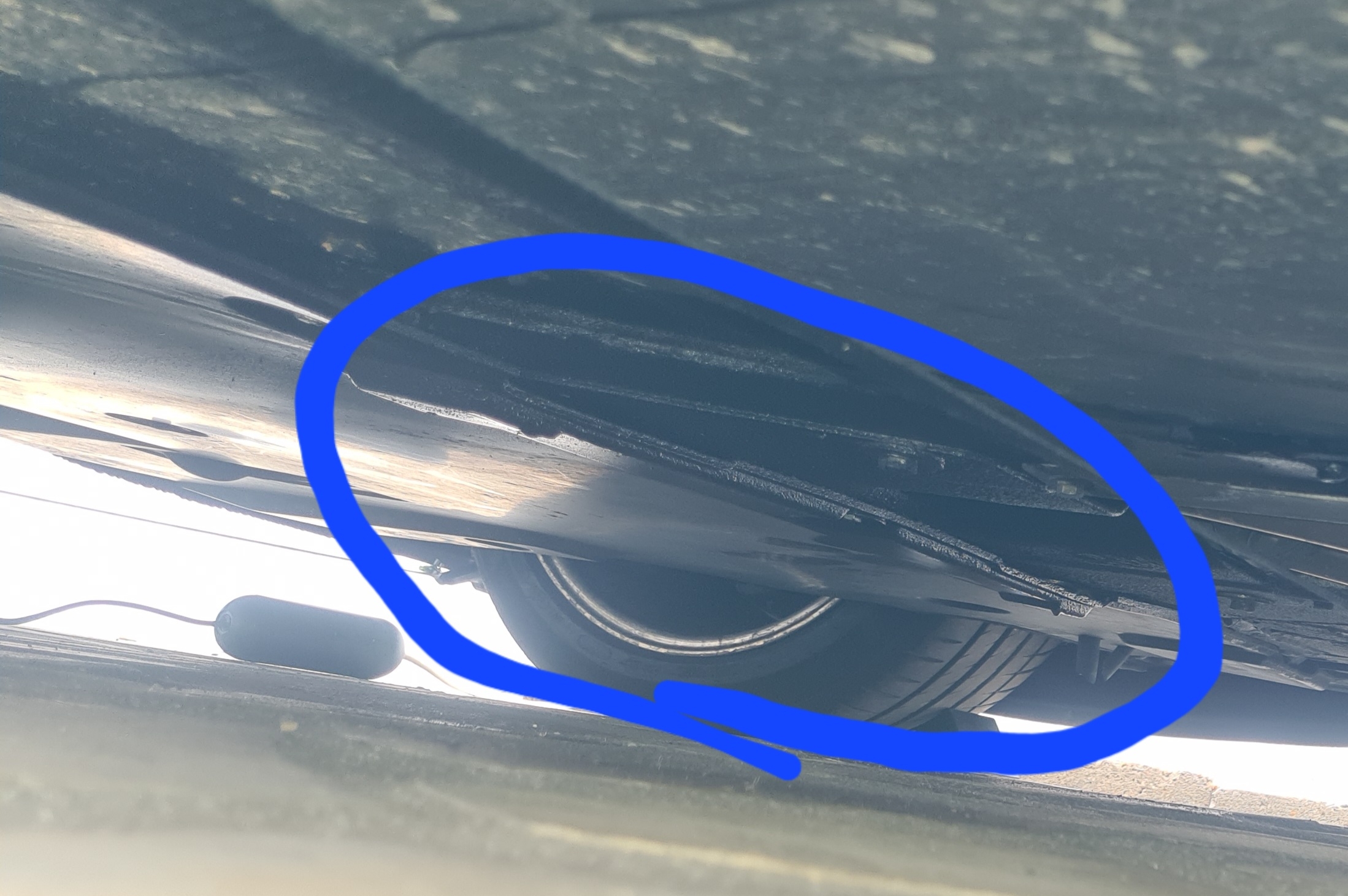

J'ai constaté une petite fuite sous la 612, positionnée devant les roues arrière, fuite très légère. (photos jointes)
Ça n'a pas l'air d'être de l'huile, le réservoir est positionné à cet endroit, possible que ce soit l'essence ?

je te rassure de suite.
Si c'est de l'essence et qu'elle dort au garage, tu vas le sentir très très vite.
2 Gouttes dans 50m2, tu a direct l'odeur

Avant quoique ce soit, et si tu as une garantie (à priori oui, au moins 3 mois): préviens le pro qui te l’a vendue.
A cet endroit, pour moi, c’est la boîte qui est positionnée.
C’est vrai qu’a cet endroit ça pourrait aussi être de l’essence, mais je pense que tu la sentirais de la malle arrière, vu que le réservoir est entre la malle arrière et les dossiers des sièges arrières.
Possible , trop plein liquide hydraulique de la boite F1  ?

Il faut effectivement savoir ce qui a été fait en terme de révision avant qu’elle te soit donnée, car s’il y a eu une vidange de la boîte F1, l’explication vient probablement de là.
Twister
Effectivement, la vidange et reprogrammation de la boite F1 à été faite à 46000 kms ainsi que la distribution.
Je confirme que ce n'est pas de l'essence qui suinte, c'est plutôt gras et clair, ca goutte à 2 endroits identiques.
La voiture est garée en pente (je sais, c'est peut être pas l'idéal, mais j'ai pas le choix....), il peut y avoir un rapport?

T’es sure que c’est pas la condensation de la Clim ?

Je ne pense pas, tout le système de clim doit être à l'avant et quand c'est la condensation de clim, c'est de l'eau, là c'est quand même gras....
