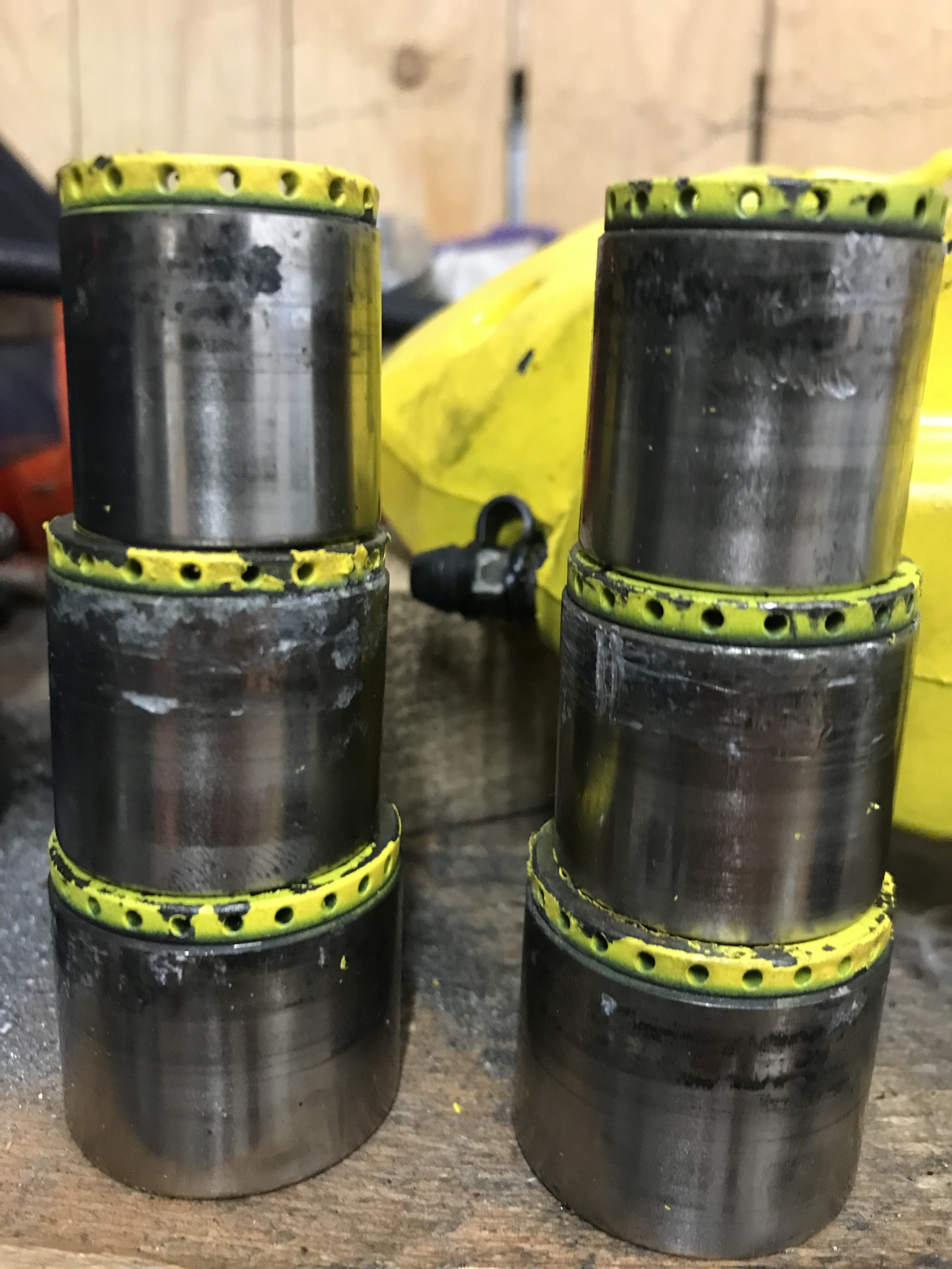

Bon après avoir un peu roule
je me suis rendu compte que quand j appuyais fort sur les freins ça avant tendance à tirer au gauche
pas trop mais bon
houston
Donc repurge
pareil !
donc on sort étrier
et on teste en direct sur du bois
1 piston de grippe
on démonte tout … et va refaire à neuf
puis je vais faire l ensemble dés étriers !!!!

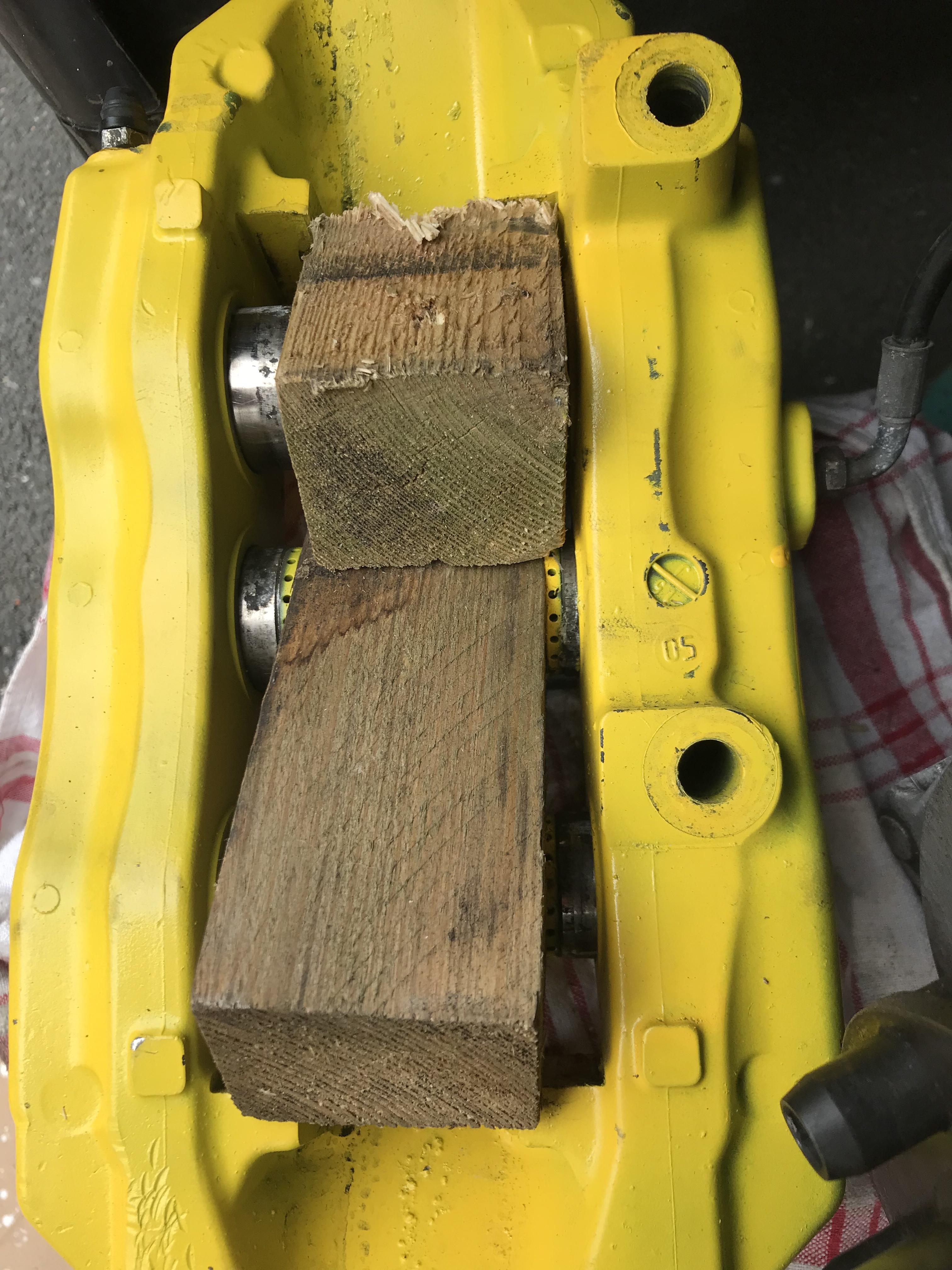

houston
Pour sortir le piston grippe … être astucieux
mettre du bois entre les non grippes
et claquer le compresseur …. À 6 bars ça doit bouger !
les pistons sont hs …. Ça arrive quand la voiture n a pas bougé assez

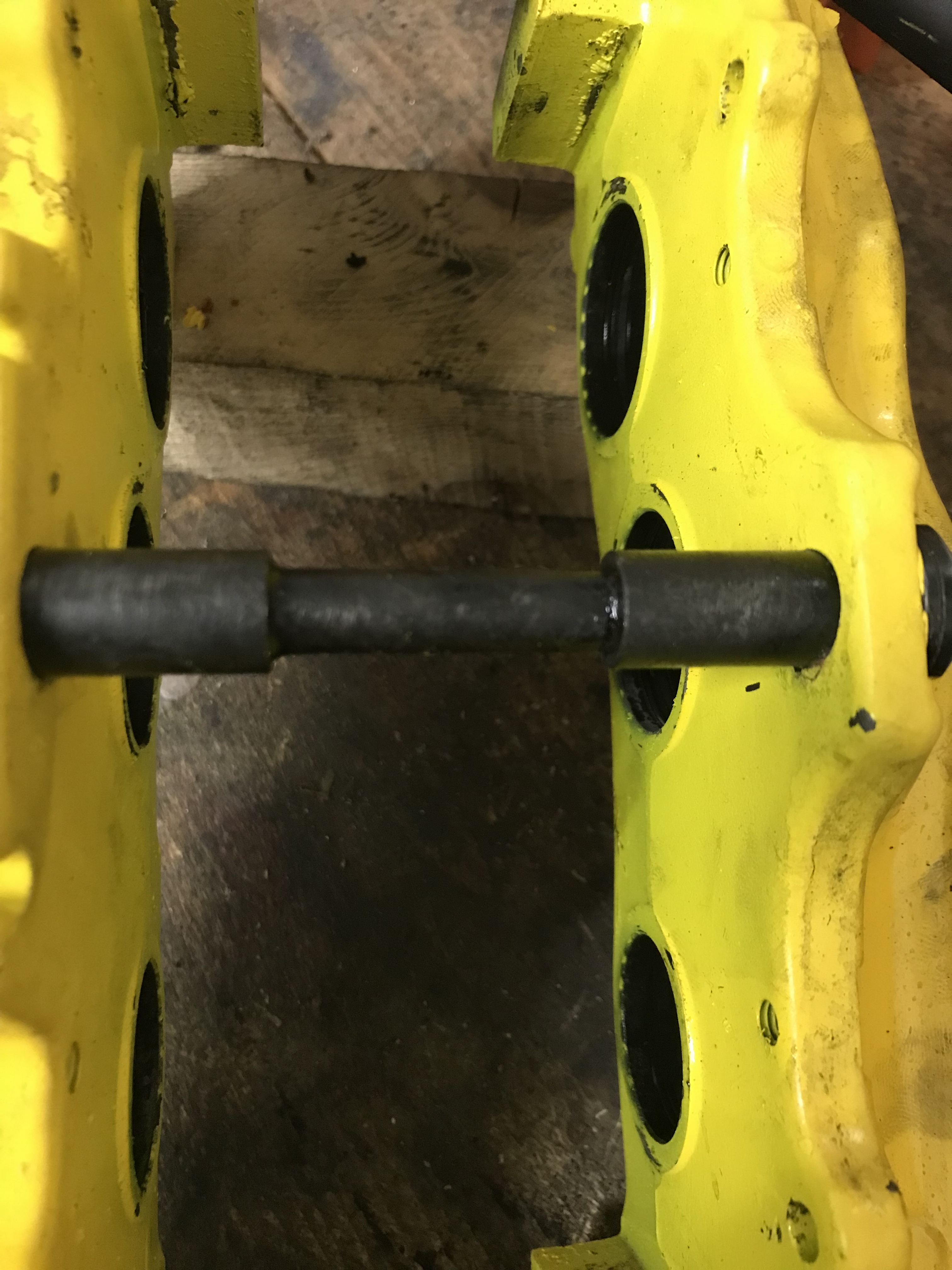

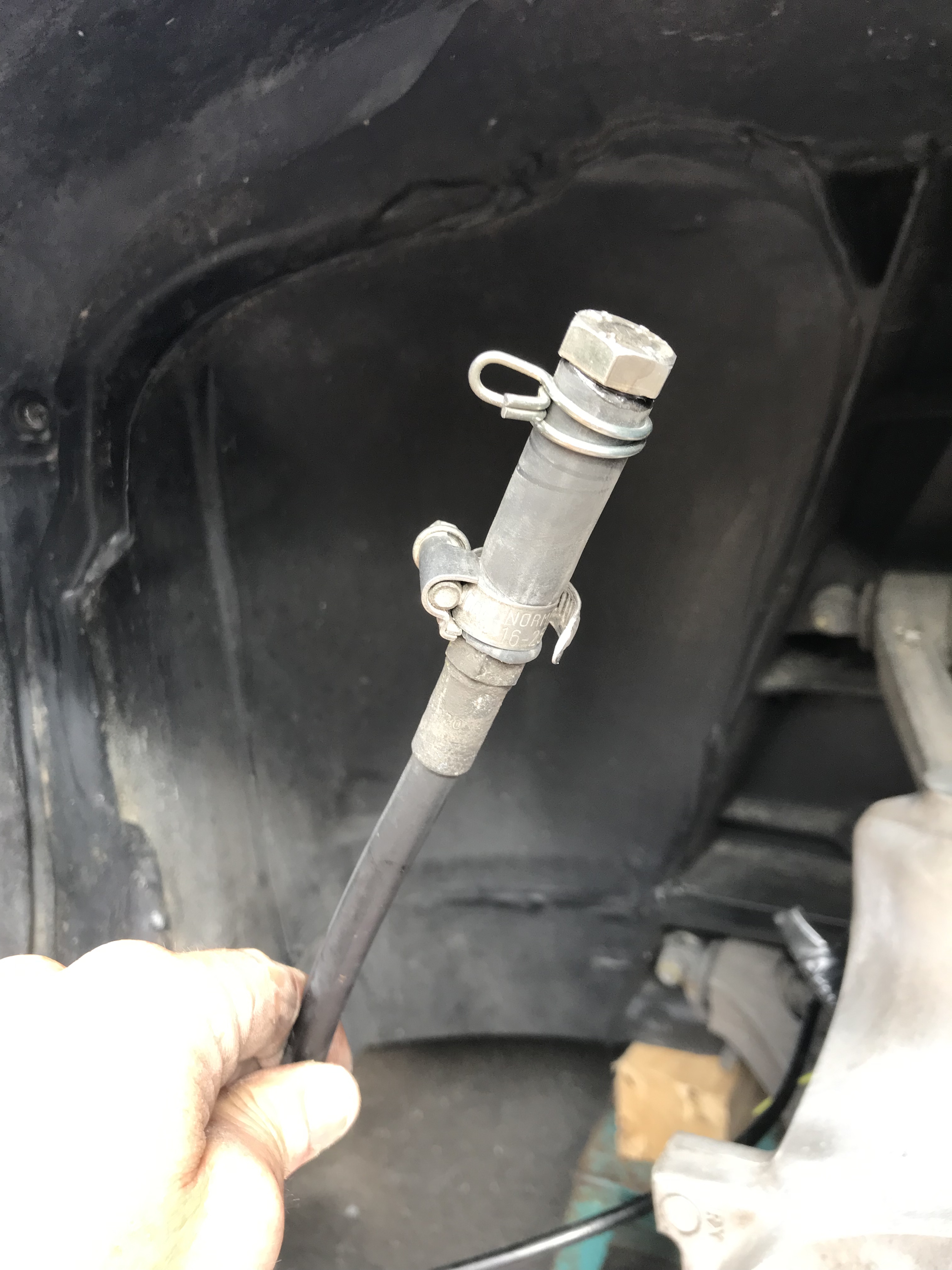

houston
J ai bricole vite fait une durite pour pas que ça coule partout
Vu les traces, le manque de chrome mais surtout les marques (à moins que ça soit dû à l'extraction), ce n'est pas que de l'immobilisation 😉
SI l'air comprimé ne suffit pas, tu montes un graisseur à la place du raccord de liquide de frein et tu utilises une pompes à graisse : ça sera plus progressif et moins "explosif" que l'air comprimé !

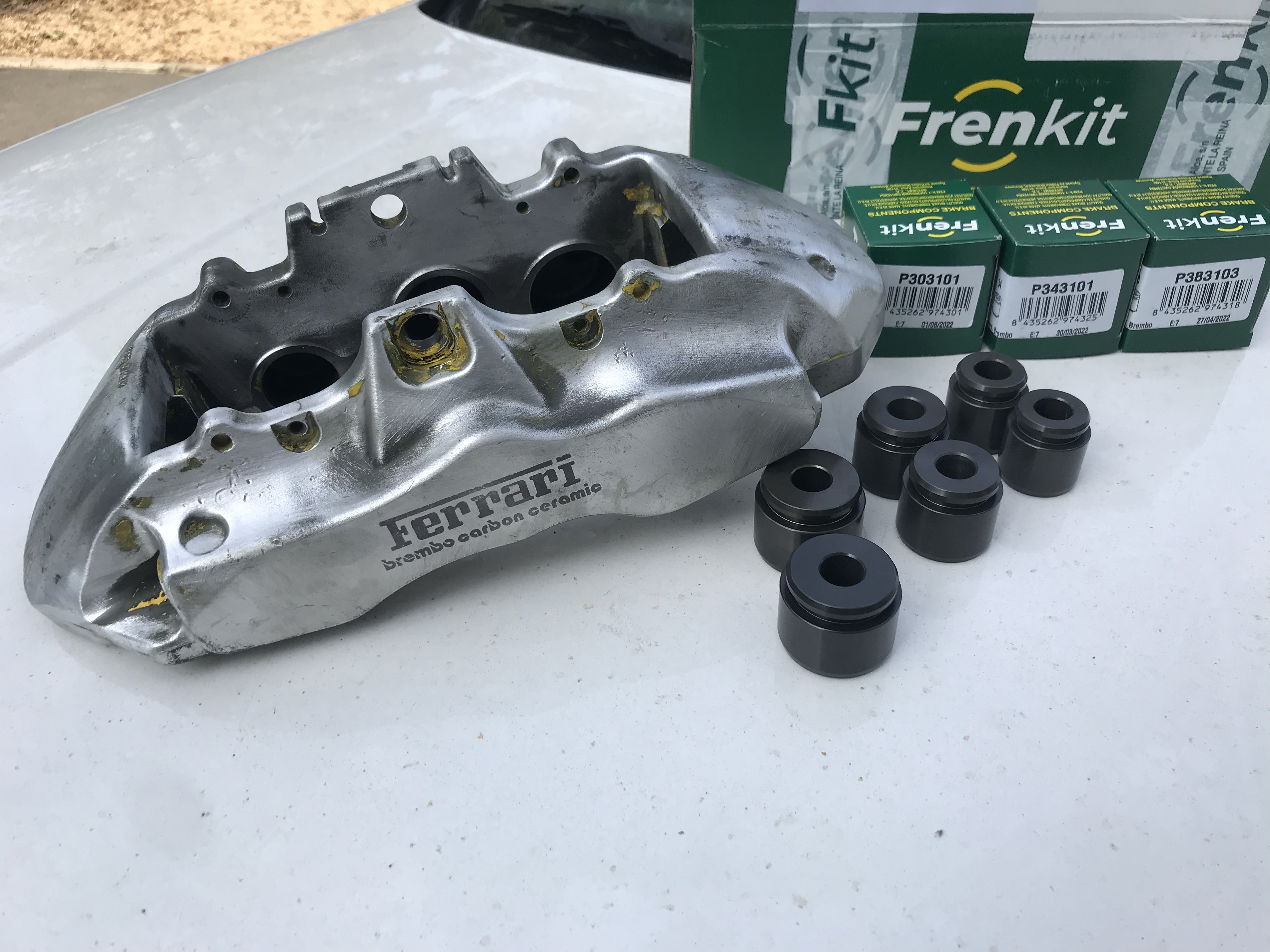

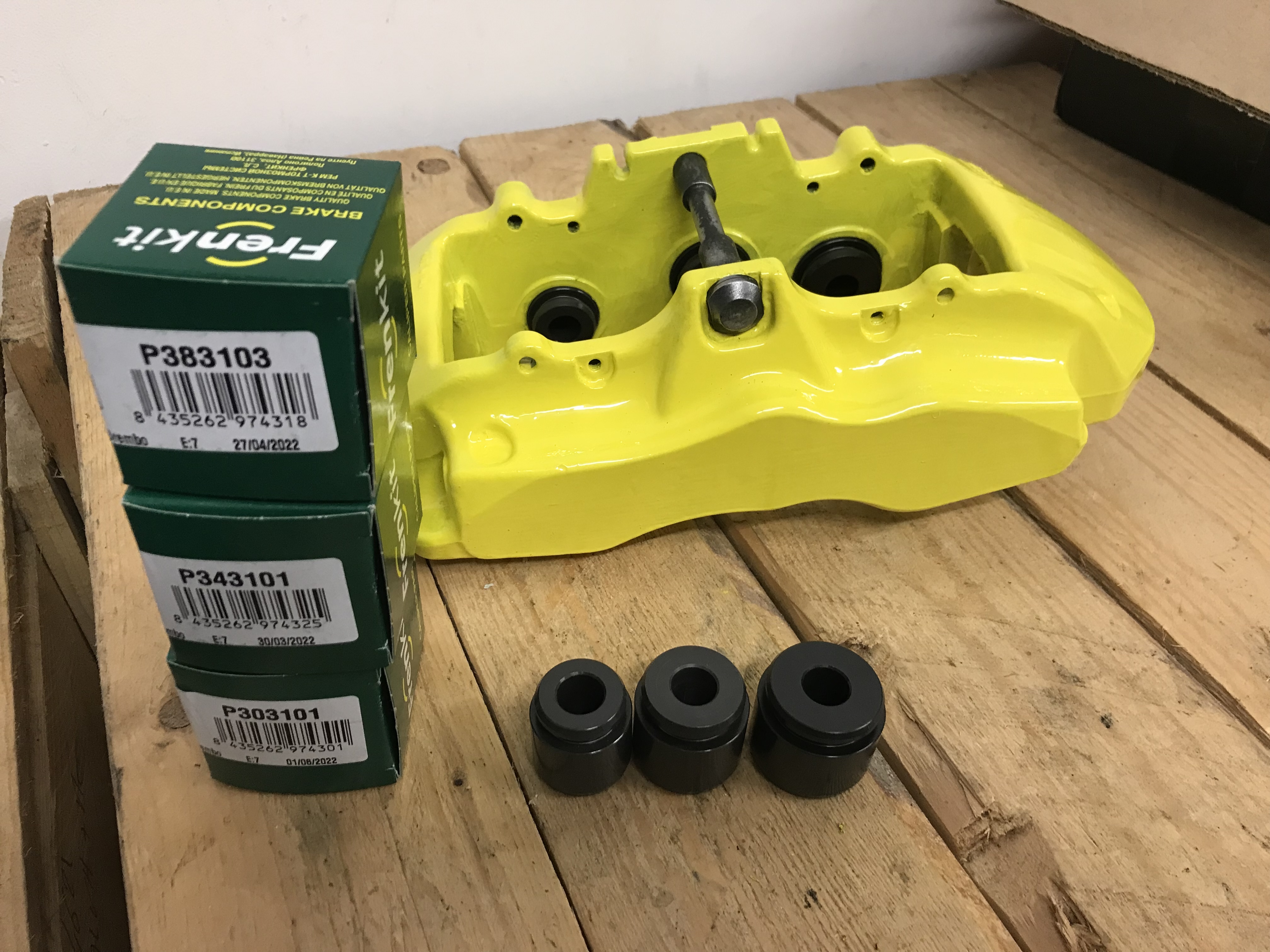

Il y a 4 heures, houston a dit :
Décape / pistons reçus etc…. Plus qua peindre
Je sais que les pistons des ccm sont chères mais tu préfères pas remettre les mêmes plutôt que des alu ?
tu as eu les joints au même endroit ?
houston
Oui j ai bien tout regardé … ils sont plus court de 3mm donc les joints seront bien sûr la partie lisse… j ai pris exprès cette longueur en fait
Je ferais un retour d expérience
mais entre 300 et 1500 y a pas photo
surtout pour un cyclindre tourne au tour …
vincent a une challenge et ses pistons sont en alu
les miens en acier chromé …. Donc il y a eu de la diversité durant la prod
Scvc!
Pourrais tu me dire où tu a trouvé les joints des étriers , je crois qu il il en a  deux par piston

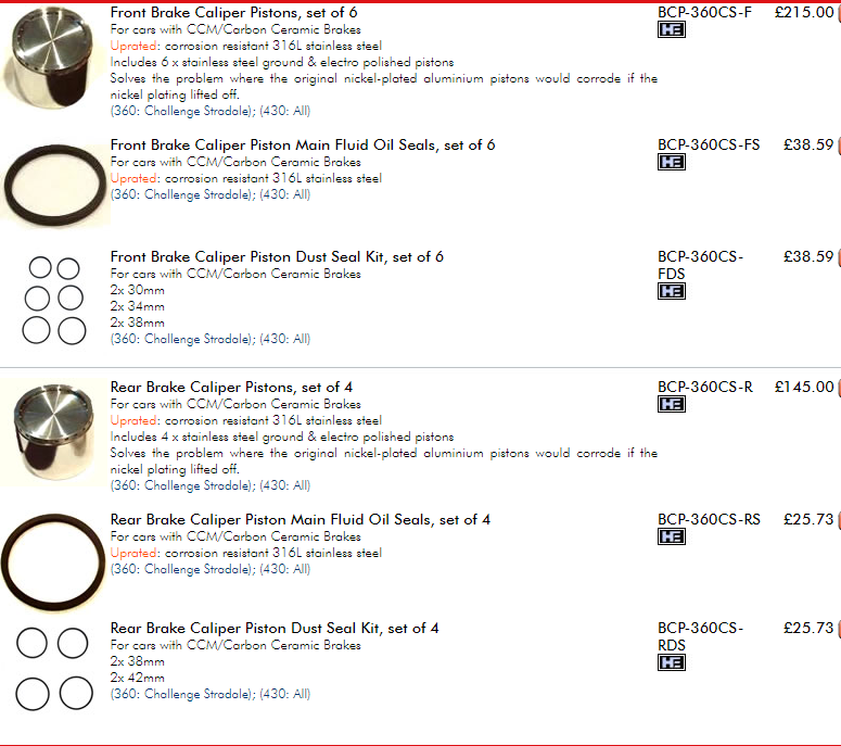

foggy916
Le 09/09/2022 à 21:36, houston a dit :
Chez superformance ils n'ont, à priori, plus les pistons alu. 292 livres pour l'avant en piston inox.
