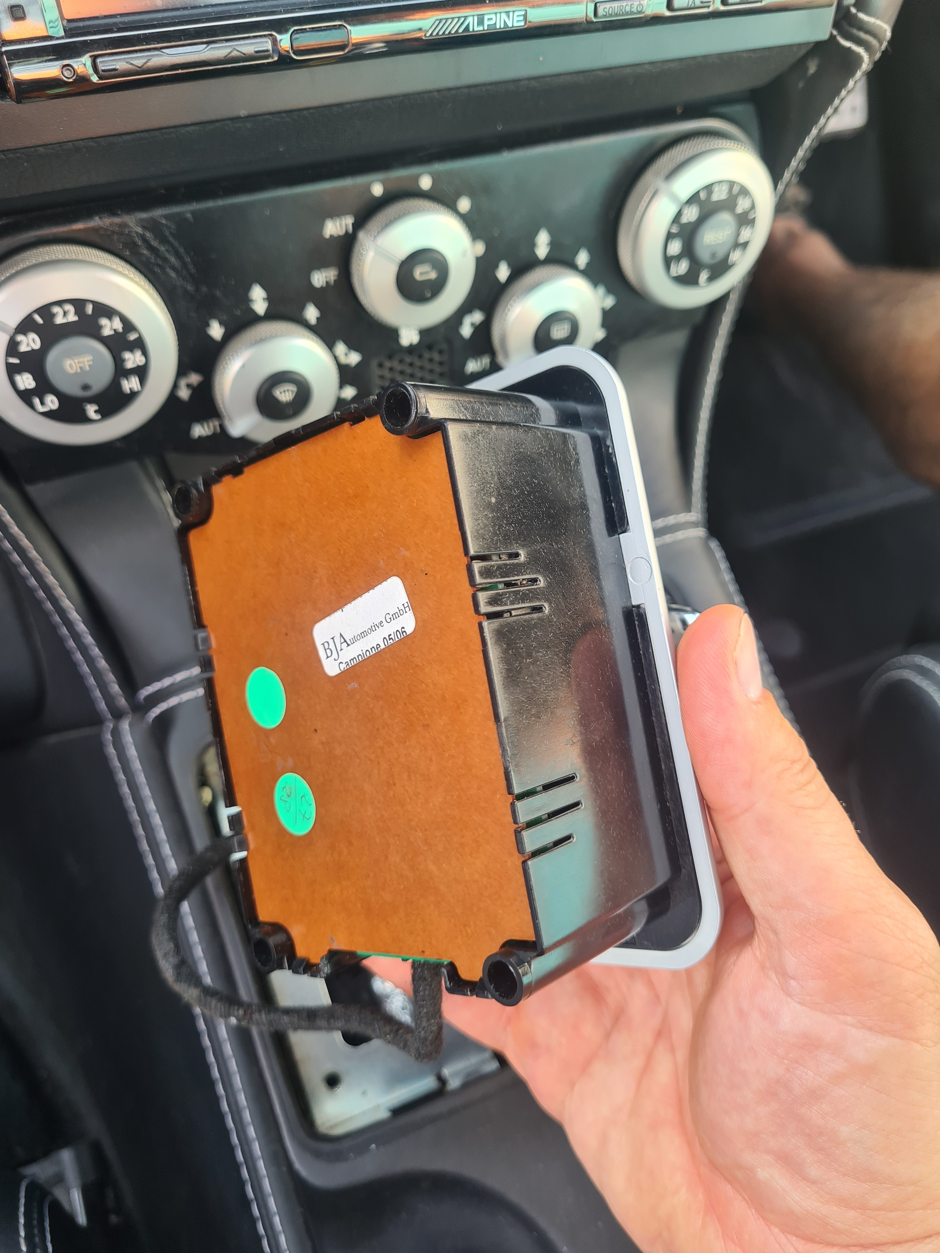

Bon, j'ai démonté les 4 vis, mais comment ouvrir le boîtier ?

Twister
Question bête, mais la voiture reste en 1ere quand on démonte le boîtier ?
il y a 9 minutes, Twister a dit :
A mon avis aucune incidence , tant que tu ne touche pas aux palettes , et que le contact n'est pas mis  , un spécialiste de la boite F1 pourras peut être le confirmer 😉
La seule chose qui fonctionne est la pompe de la boite F1 , chaque fois que tu ouvres la portière conducteur !
Modifié par bernard
Suzuki Swift 1,2 GLX Hybride
Twister
J'ai démonté le boîtier et trouvé le pb, il y a une petite pâte de cassée (sur les 4 qui poussent les ressorts quand on tire le levier) ce qui entraîne la pièce de travers et qui empêche la sélection de la marche arrière
Je commande la pièce sur le site que Bernard m'a envoyé.
J'espère que ça va être rapide.
Démontage facile, il faut juste être precotionneux.
Merci encore Bernard 😀👍
