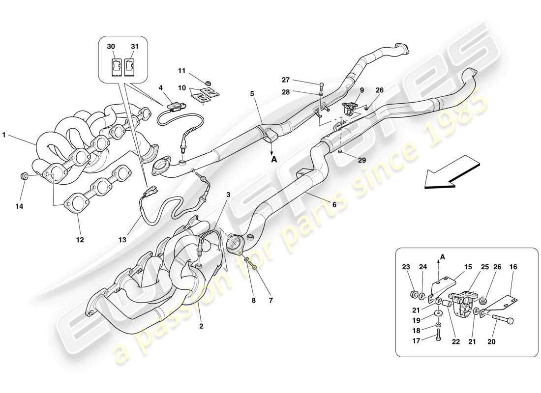

Quelles modifs echappement avez vous?
La 599 est un tout petit peu discrète pour moi. Surtout apres la 360 avec l'échappement CS complet.
Les options que je vois:
1) valves capristo - facile et pas cher, mais pas un grand changement
2) marmite arrière de HGTE? (j'ai remarqué sur eurospares.co.uk que c'est la seule différence d'échappement entre la GTB et HGTE , au niveau des références) - cher, environ 4000€ les deux
3) bypass des cat intermediaires - illegal apparemment
4) collecteurs GTO - problème CT
D'autres idées?
Merci!

Option 3 pour moi, la voiture est transcendée. (Fabspeed). Qui va te dire que c'est illégal ? CT passé avec.
Option 4 : tu oublies, impossible adapter échap Gto sur Gtb ( sinon tout le monde l'aurait fait ! 🤩)

Comme mes camarades, j'aurais également souhaité commander le cat bypass Fiammenghi ou Fabspeed, solution peu coûteuse et très rentable en terme de son.
Seul bémol, mon garagiste ne veut pas le monter, selon lui à la longue cela crame deux des autres catalyseurs qu'il y a sur l'auto.
La décision étant partagée entre mon père et moi, c'est lui qui a tranché et dit non à cette pourtant belle proposition.
Décision a été prise de poser un échappement Inox Tubistyle l'année prochaine comme l'ami @Driveandbirdie.

J'ai cru comprendre que le montage démontage des cata intermediaires est assez simple non? Par contre ce risque de faire bruler les autres cata c'est avéré?

(pour les catas: y'a un trou dans le fond plat à cet endroit j'ai cru comprendre)

J'ai la commande Capristo, c'est un plus absolument nécessaire mais la valeur ajoutée n'est par exemple pas aussi importante que sur nos ex CS et F43O, ce ci étant je vivrais assez mal l'expérience sonore de cette ato si je ne l'avais pas.
Pour le montage des catless ça prend vraiment pas beaucoup de temps (moins de 3h il me semble). Pour le fait de brûler les autres catas je ne saurais te dire, c'est ce qu'affirme mon mécano qui est quand même bien calé sur les Ferrari.
Le chef d'atelier de la concession de Bruxelles s'est lui contenté d'un 'l'auto n'est pas prévu pour tourner décatalysée, je déconseille vivement mais je ne refuserais pas votre voiture dans l'atelier si vous preniez cette décision".

Merci Cheki. Personne n'a pensé à l'échappement HGTE? Un ami qui a une HGTE avec la commande capristo fait vraiment du bruit... et d'après Eurospares la seule différence au niveau des pièces entre GTB et HGTE c'est les deux silencieux arriere.

Je trouve que c'est trop cher pour le gain.
Des mecs sur F-Chat estiment qu'avec un échappement HGTE tu gagnes entre 10 et 15% de volume sonore vs une GTB.

Moi j'ai fait la modif et pour le moment pas de soucis ni de pollution et ni de contrôle technique quand je me suis renseigné pour le faire j'ai pu comprendre que les GTO  n'en sont pas équipés.
Viens de regarder ma facture, 1 h de MO !
