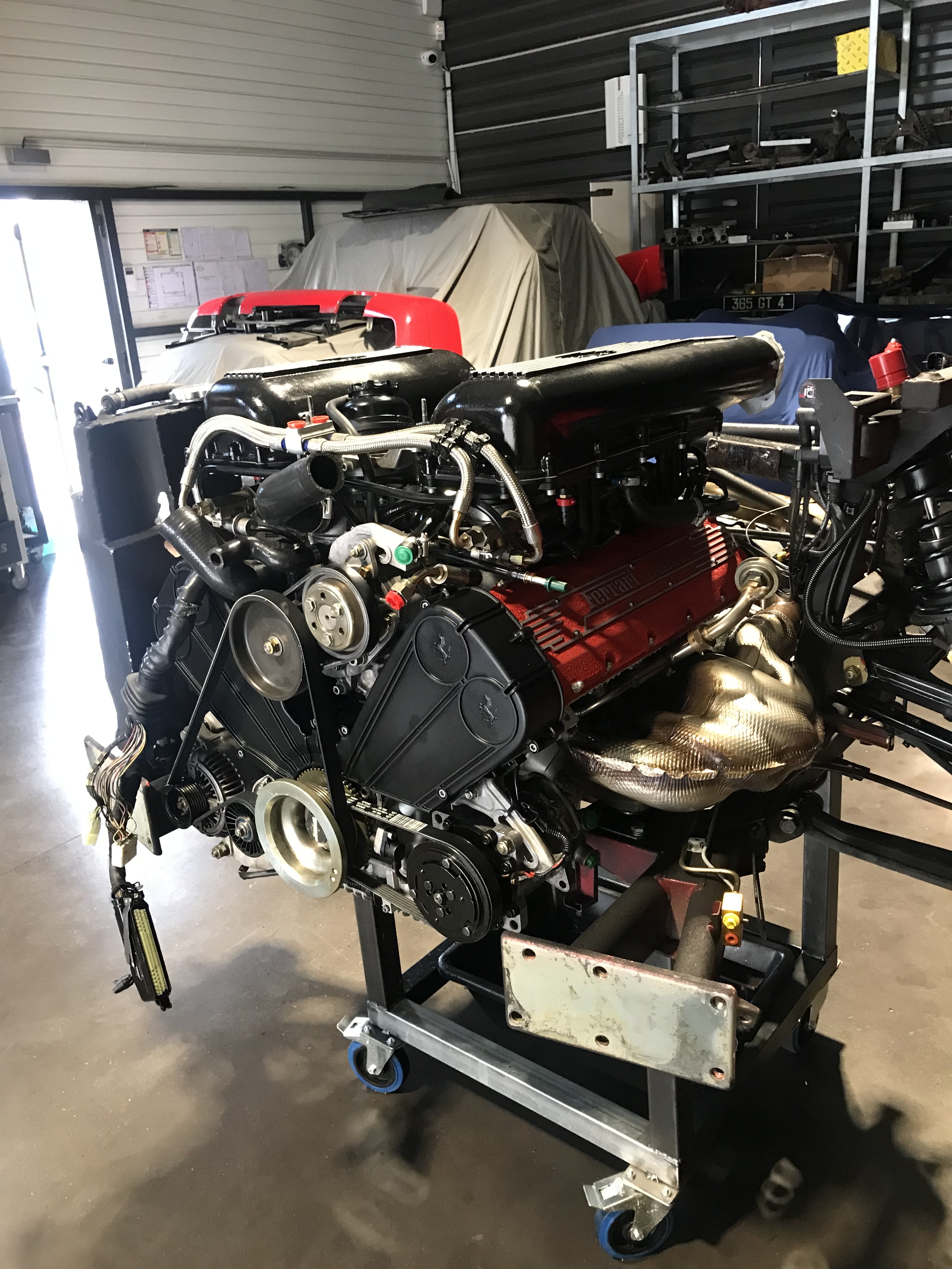

J’ai récupéré ma 355 ce jour et c’est un vrai régal.😍
je confirme que Marc de chez ARS est un professionnel de qualité.
il est méticuleux, exigent , organisé, soigneux, respectueux de ses clients et de leurs maniaqueries 😜.
j’ai récupéré une 355 améliorée avec calage de distribution bien meilleur que quand je l’ai laissé.
je gagne en couple, en sonorité à Haut régime  en reprise.
il à remis en service le clapet d’échappement que les autres pro m’avaient bloqué en position ouvert et le gain de couple se ressent à bas régime.
le moteur est vraiment niquel 👍👌

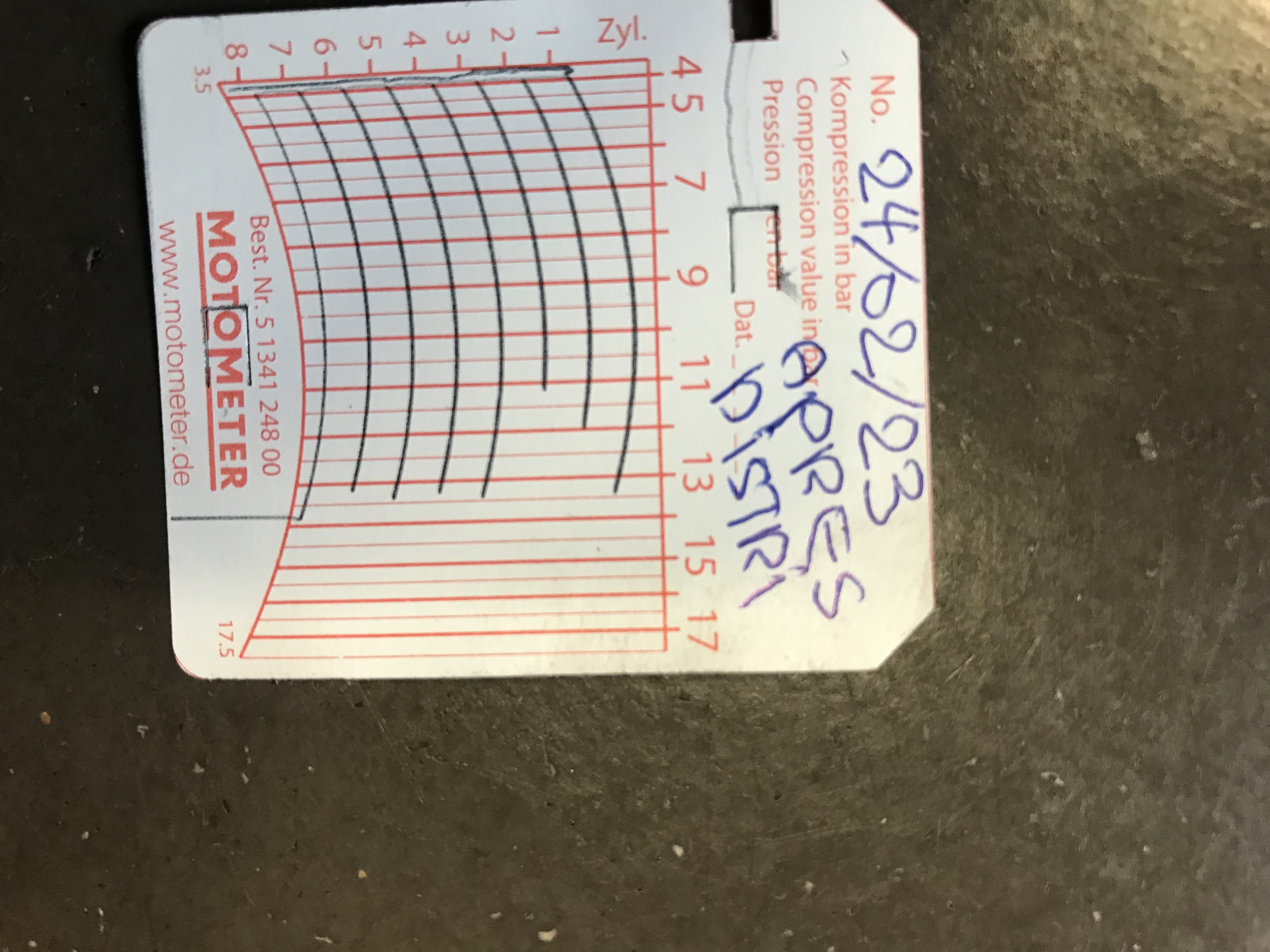

j’en profite pour vous glisser la prise de compression.
je sais le 2 et 3 sont un peu moins bon mais globalement pour une auto de 92700km, c’est très bon je trouve.

@Mika 348, c’est vrai que pour une mamie avec plus de 90.000km, les compressions sont étonnantes !
Mika 348
il y a 3 minutes, 33manu a dit :
Ça vaudrait la peine d'investiguer sur le n°3 😉
Je me suis posé aussi la question de la raison pour la 3
mais on c’est dit qu’elle avait plutôt très bonne santé pour 92700km et qu’on verrait en 2029 lors de la prochaine GR s’il faut creuser plus ou pas.
tu en penses quoi @33manu?
fairline
il y a 2 minutes, Mika 348 a dit :
C’est vrai, en général c’est la 7 qui pose problème.
il y a une heure, Mika 348 a dit :
Je ferais des recherches des maintenant : taux de fuite (pas les compressions) puis endoscopie du cylindre pour y voir plus clair 😉
Modifié par 33manu
