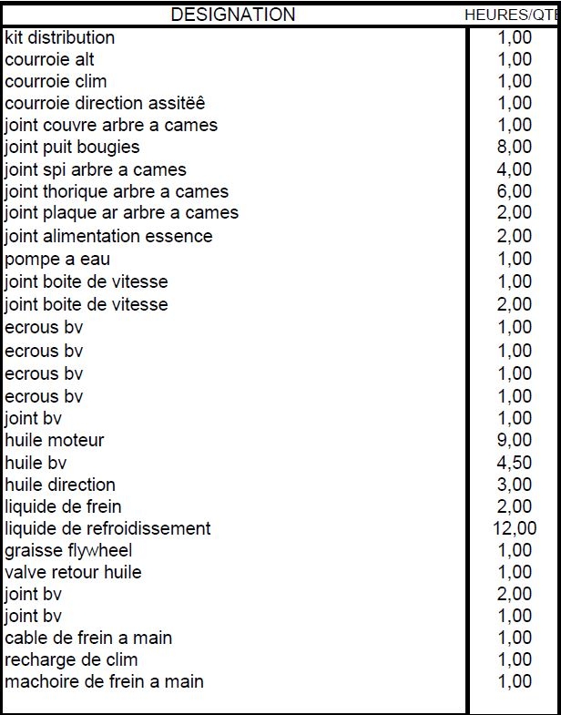

un autre sujet sur LA grande révision avec changement de la distribution et le dépose moteur ? Mon sujet ici est uniquement mais de manière la plus exhaustive possible de lister les pièces et de les référencer qu'il "faut" changer lors de cette révision. Evitons les discussions sur le cout, la fréquence etc.. mais sur les pièces a changer lors d'un changement de distribution et celles qui sont a faire considérant que le moteur est sorti et que leur changement sera grandement facilité dans ce cas. Et uniquement celles-ci
Je compte dans un premier temps rassembler des factures détaillées d'interventions faites et de les comparer. J'ai déjà commencé mais pour le moment les factures détaillées que j'ai ( y compris de ma 355 ) sont du même intervenant : Fiorano Racing. L'idéal est d'en obtenir d'autres pour vérifier si la liste est la même.
Aussi, propriétaires ou ex de 355, pouvez vous partager ( en MP pour ceux qui le souhaitent ) les factures détaillées des interventions sur vos autos. Les factures type forfait à xx € ont aucune utilité ici.

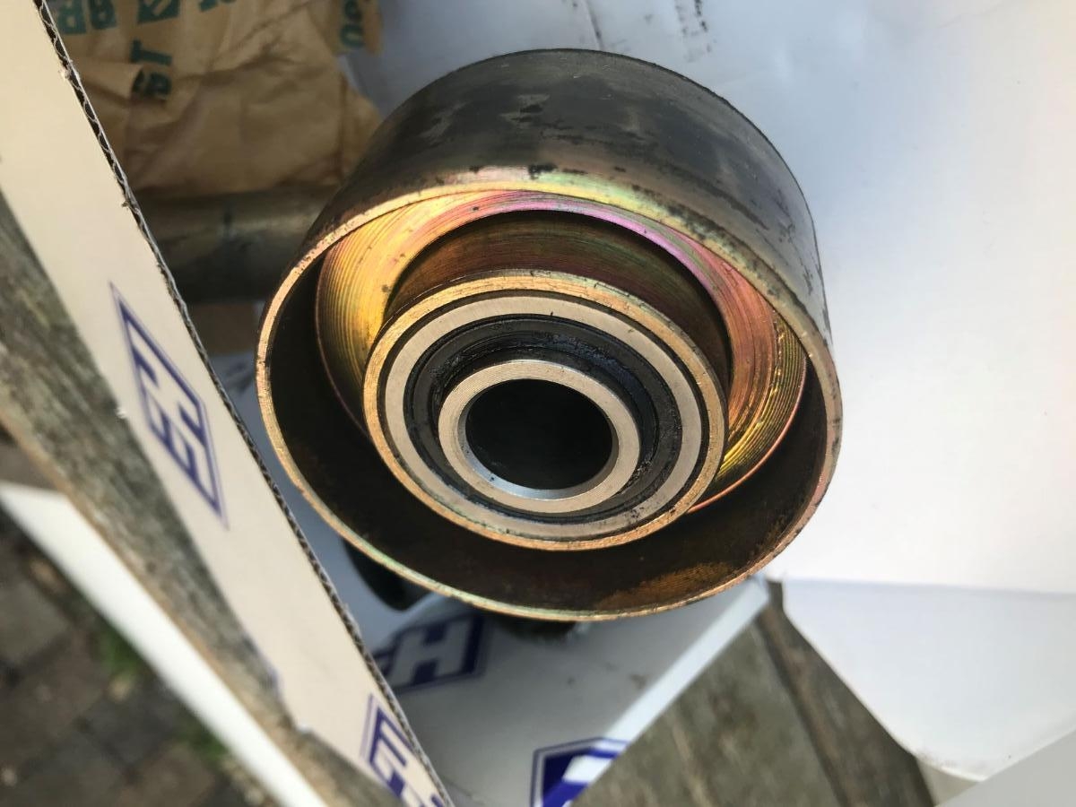

À quelle fréquence faut-il remplacer les 4 roulements intermédiaires de la pignonnerie de distribution ?

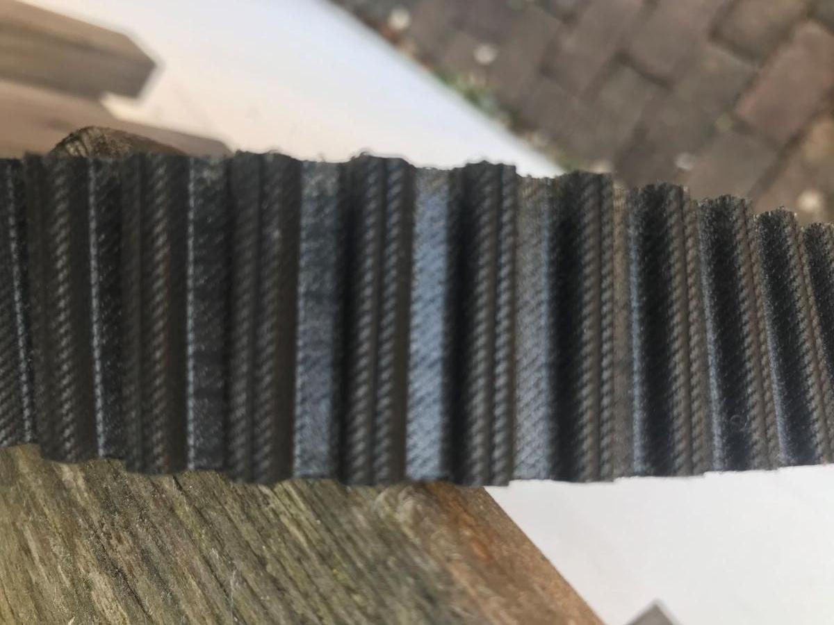

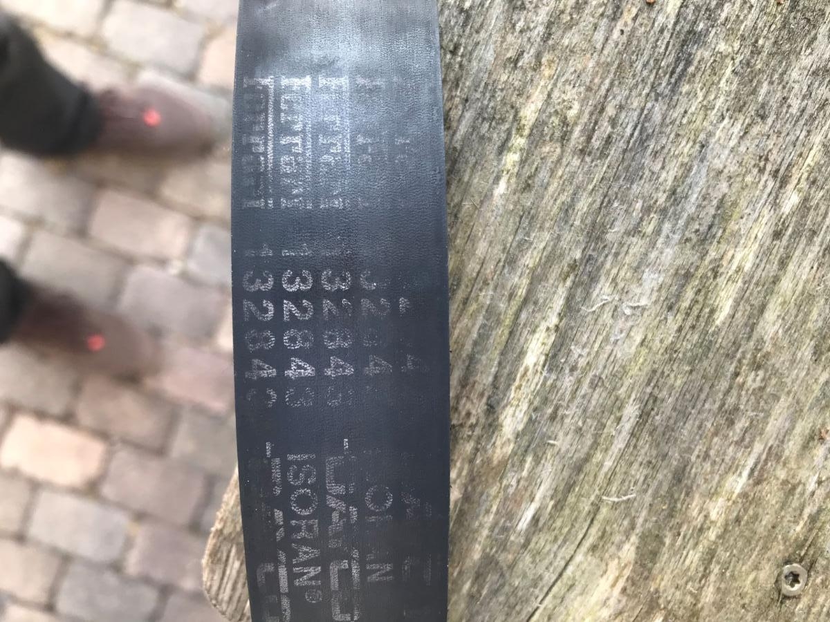

je confirme on peut faire 6 ans sans problème. Voici les photo récupérées sur un forum allemand . il s agit de la courroie d'une distrib 348 faite le 19 mars  . elle a 7 ans et 8000km.

il y a 39 minutes, Sas92 a dit :
On est plus avec nos autos a faire 20000km / an et 1000 bornes dans la journée en plein été avec juste une pose pipi !!
Toscano
Une courroie peut ne présenter aucun défaut ou dommage visuel et ne plus être bonne à l'emploi...
Au-delà des courroies qui sont un peu l'arbre qui cache la forêt, les roulements que je mentionnais plus haut me semblent être un sujet assez sensible et peut-être trop peu mentionné, car on retrouve cette architecture sur quasiment tous les moteurs Ferrari à courroies, V8 et V12, et il ne me semble pas possible d'évaluer leur état sans déposer le cache monté à l'avant du bloc qui les abrite, d'où ma question portant sur une éventuelle fréquence de remplacement. Faut-il attendre d'entendre un vilain bruit de roulement à l'avant du moteur pour songer à les remplacer? Pas certain, même si évidemment cela reste vraisemblablement du cas par cas car étant donné l'âge, l'état, le kilométrage des autos et les âges de leurs capitaines.
Désolé Bertrand, je n'ai pas de facture détaillée à partager pour apporter un peu de consistance à ton sujet...
Modifié par Toscano
Pertinent mais on arrive à avoir ces mêmes vilains bruits après sortie de changement de distribution. Il n'y a pas de règle binaire.
nono17
Je peux te transmettre la mienne, elle est récente.
en revanche, veux-tu que je masque les coordonnées du garage et  ne voir que les travaux effectués ?
Toscano
@tifosi101
Je suppose que tu parles des bruits pouvant être causés par l'engrènement des poulies, portées par ces roulements, sur l'anneau denté monté sur le vilebrequin... Effectivement si un moteur donné fait plus de bruit qu'un autre à ce niveau-là alors il peut être difficile d'écouter les roulements seuls afin de se faire un idée de leur état.
