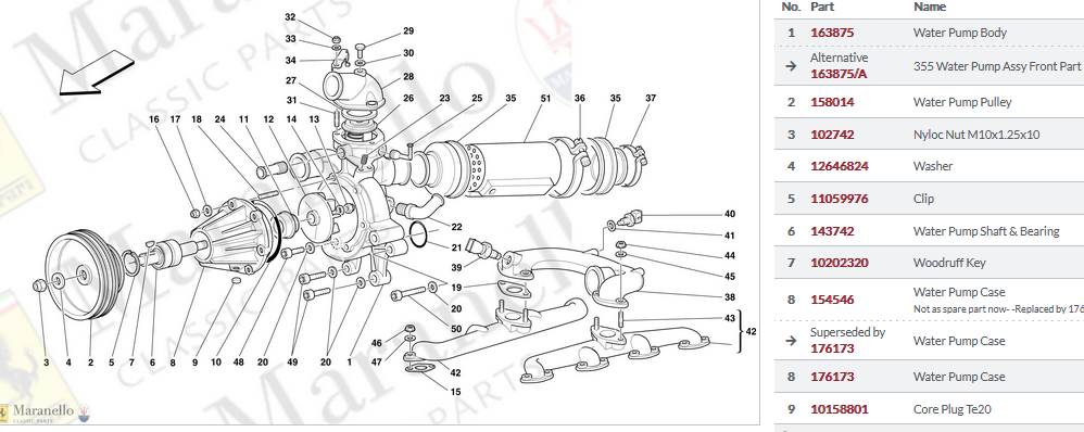

Il me semble que tous ne parlent pas vraiment de la même chose. Voir l'éclaté pièce ci-dessous et entre une "water pump case" et une "water pump body" il y a une différence et les tarifs le sont donc également. Pour nos amis anglais par exemple entre 273 £ et 714 £.
Mon propos de départ est justement d'essayer de lister précisément les pièces que l'on estime devoir être changé lors d'une GR pour pouvoir ensuite déterminer le cout de l'ensemble ( avec d'éventuels choix de fournisseurs et/ou de qualité ).
En ajoutant la MO nous avons le prix d'une révision de 355 sans les mauvaises surprises qui peuvent s'y ajouter

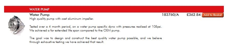

Il me semble avoir été le premier à répondre dans ton sujet, à ta demande sur le cout d'une révision de F355.
A la page 5, un membre que j'estime, doute du tarif de la pompe à eau notée sur une facture fournie précédemment. Je réponds à ce post en précisant que ce tarif est réel puisque c'est celui qu'on trouve chez Superformance pour une pompe complète.
Donc ci-dessous, pour ceux qui n'auraient pas eu le temps d'aller sur le site, j'ai fait une capture d'écran.
Pour moi le sujet est clos et je regrette même d'avoir donner ces infos, que les plus malins se débrouillent.
