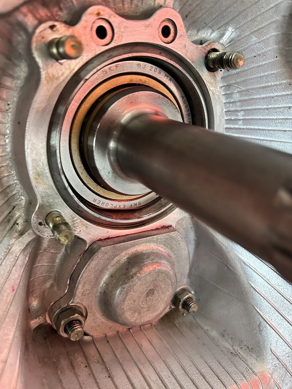

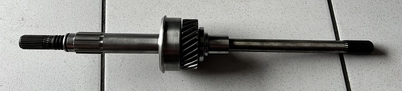

Vince01

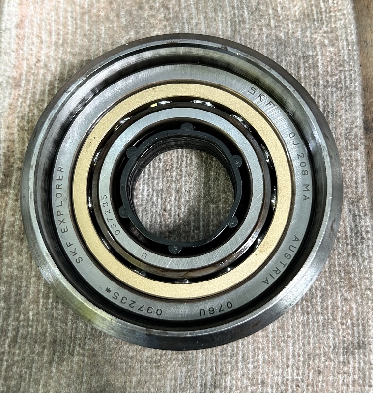

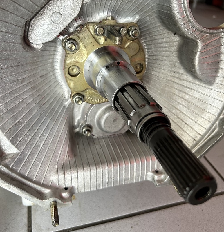

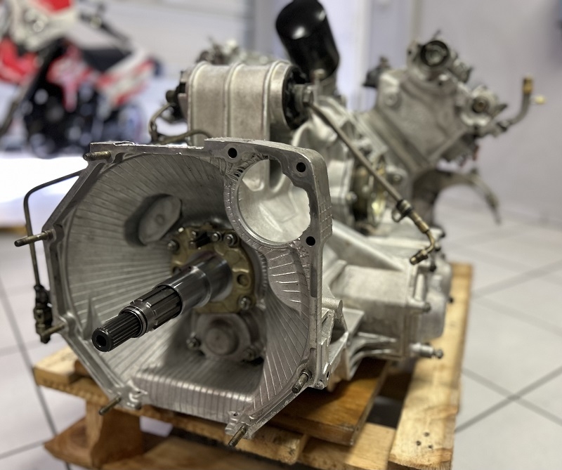

La suite avec remontage de l’arbre de BV

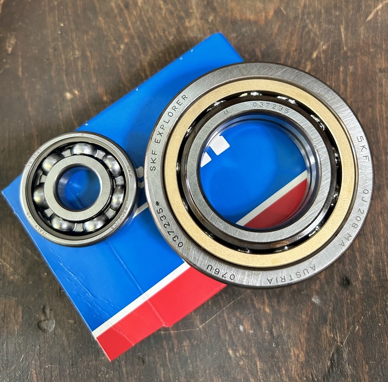

-Roulement neuf remonté à la presse dans le support de roulement et sur l'arbre également.

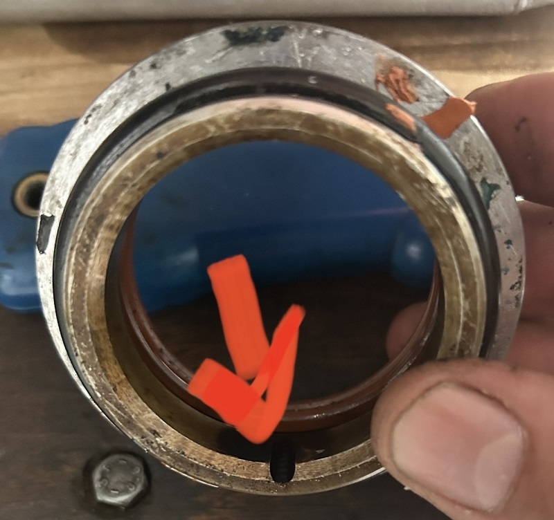

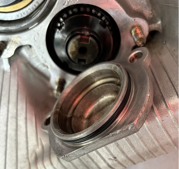

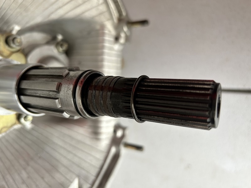

Vince01

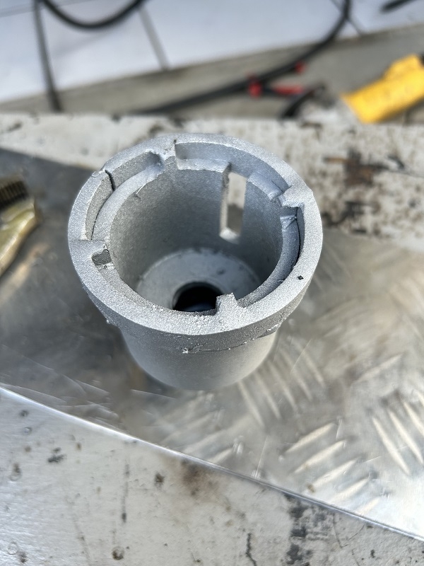

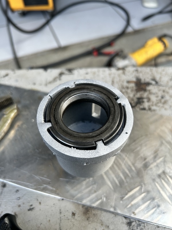

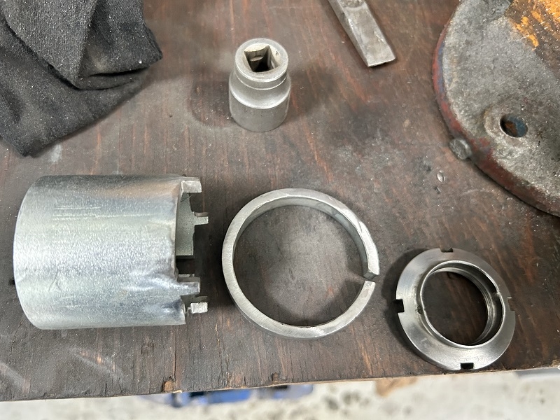

Fabrication artisanal d'une douille pour le fameux écrou d'arbre qui à une fâcheuse tendance à se desserrer.
Vince01
Pour le remontage de l’ ensemble dans la Bv carrément plus simple que le démontage ou je m’étais fait C....
Bien graisser les 2 parties et le rentrer doucement tout en le faisant tourner jusqu’à la butée.

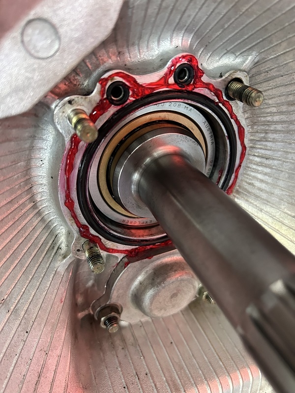

Vince01
Remplacement des triples seal qui sont fait avec une matière assez dure.
Pour les attendrir je les ai trempés dans de l'eau bien chaude et pour le montage de la patience.
Bien penser à remettre le jonc d’arrêt en bout d'arbre

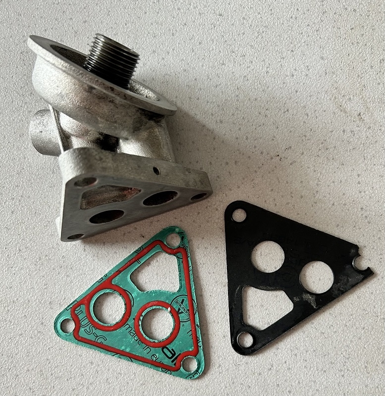

Vince01

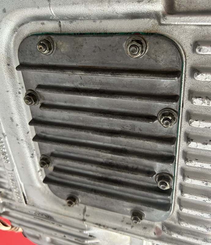

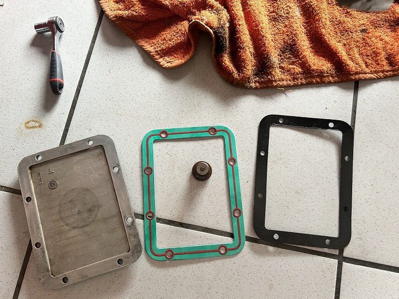

J'ai remplacer le joint de carte inférieur de boite également.
L' Huile était bien marron, mais ce qui était plutôt bien rassurant aucune limaille sur l’aiment du bouchon de vidange.

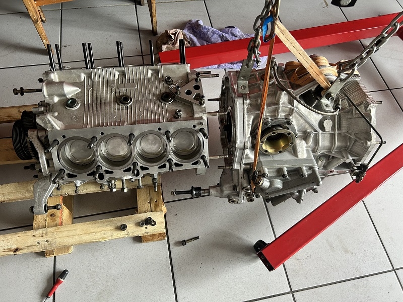

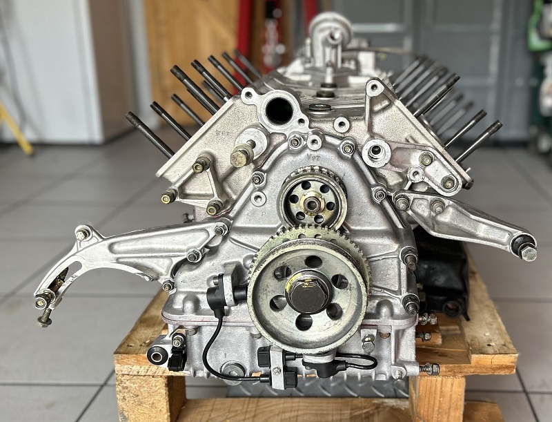

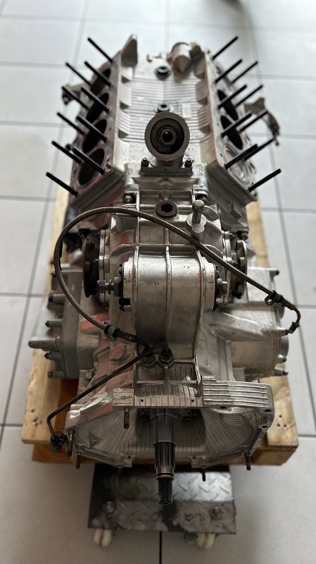

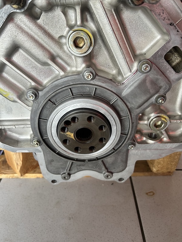

Vince01

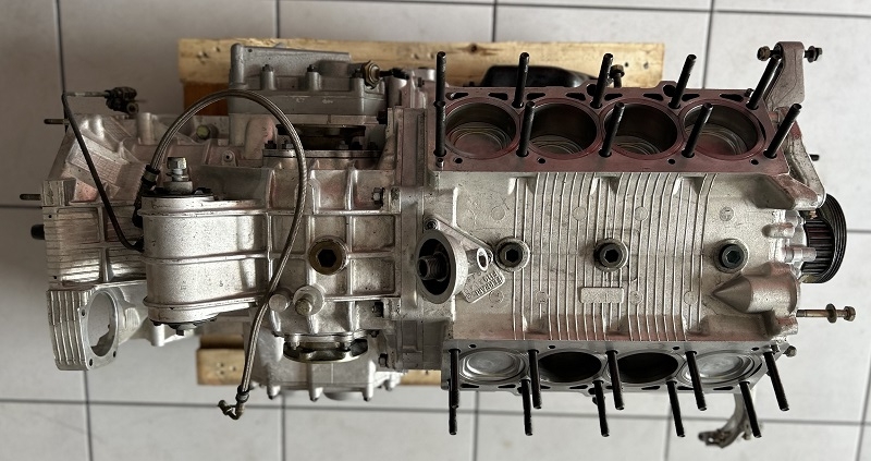

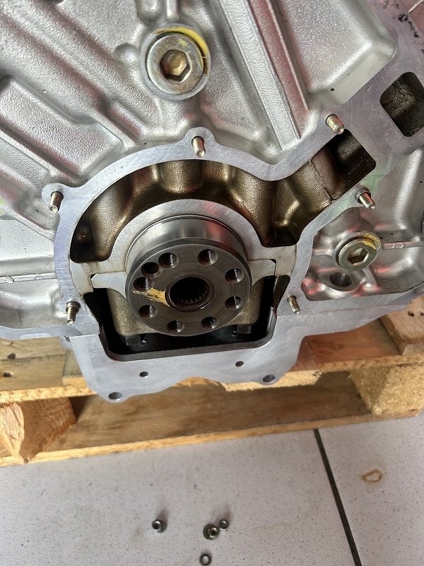

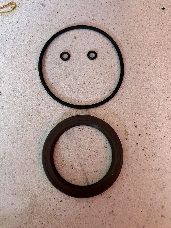

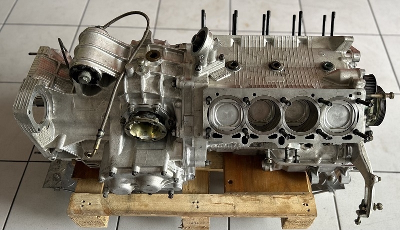

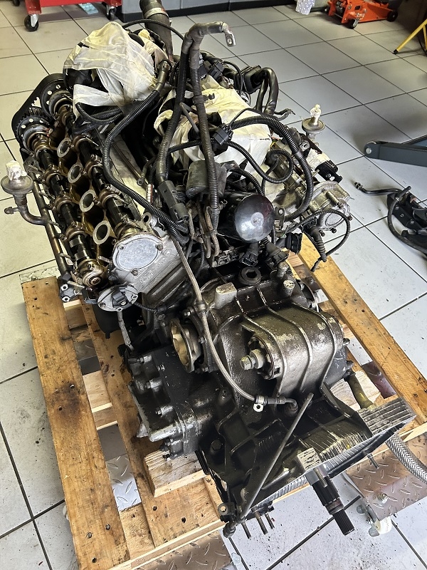

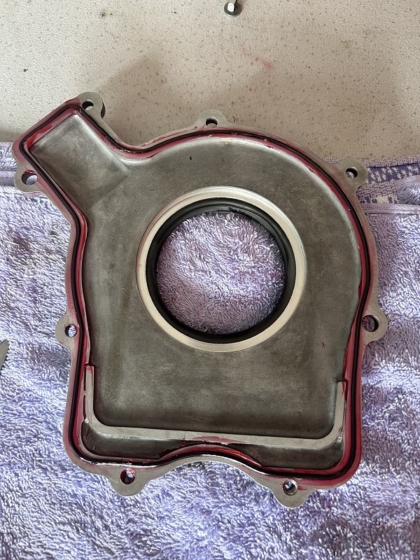

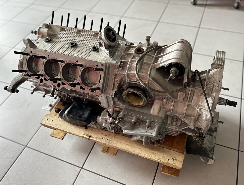

Mise en place du bloc moteur sur palette, pour remettre la plaque de joint spi de vilebrequin.
Loctite également pour sécuriser l'assemblage avec joint torique neuf
Vince01
il y a 3 minutes, Toscano a dit :
 Pq n'as-tu pas reculassé avant d'accoupler la BV?
Oui j’aurai pu, j'ai fait en faite l’inverse du démontage. et le bloc super léger sans culasse donc bien maniable pour accouplement

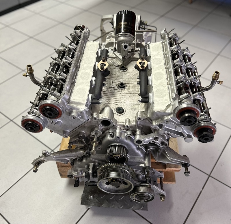

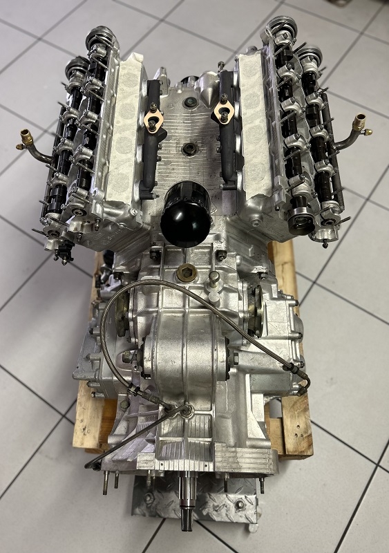

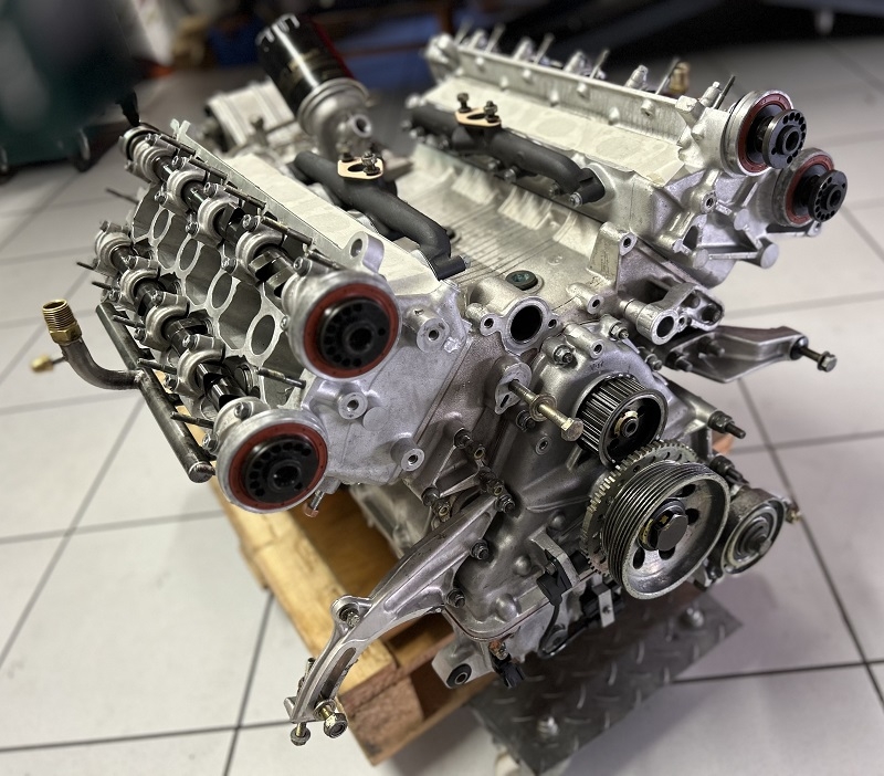

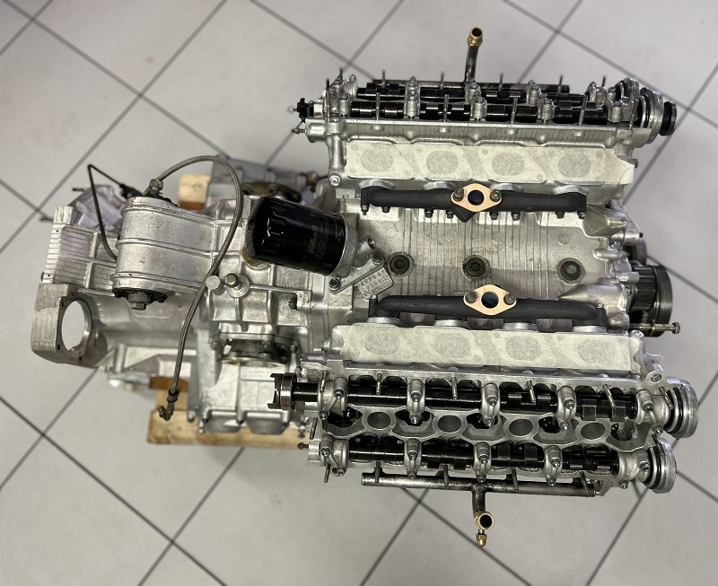

Vince01

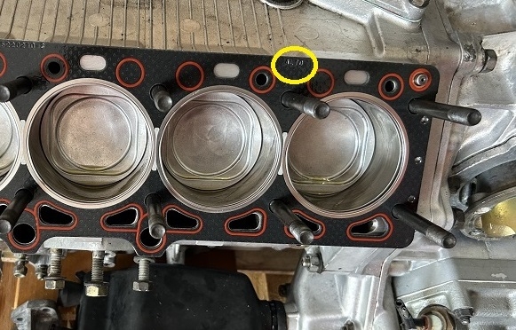

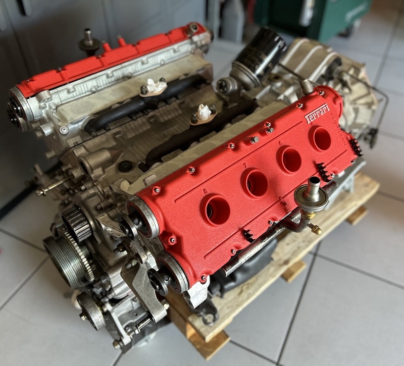

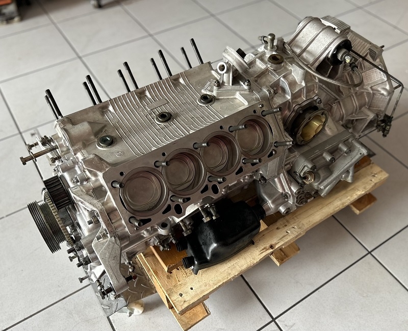

S'est parti pour les culasses.
Mise en place des joints.  ALTO    EN HAUT !!!!!
J'ai été étonné, les joints de culasses étaient vachement collant sur les deux surfaces par rapport à des joints de culasses d'autres moteurs
Modifié par Vince01

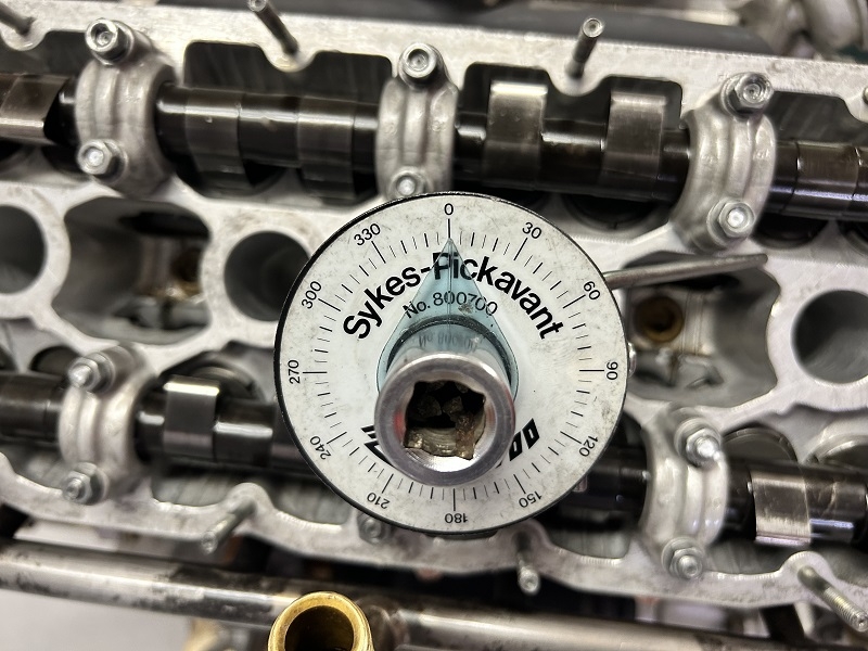

Vince01

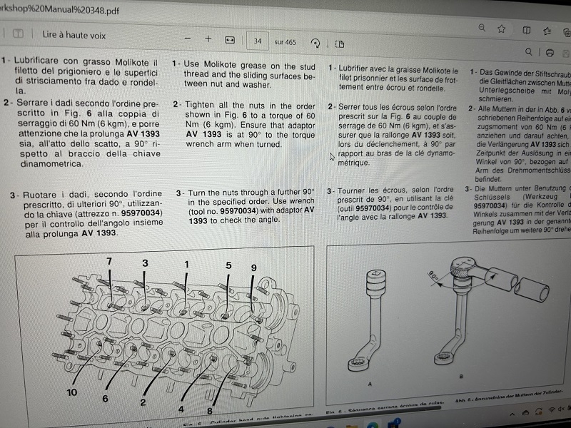

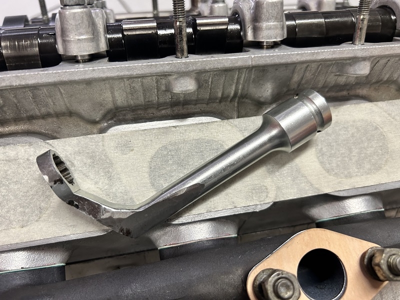

-Mise en place du PMH sur le cylindre N°1
-Mise en place des 2 culasses
-Une petite galère pour mettre en places les écrous de culasses car bien au fond, mais avec un aimant télescopique cela va plutôt pas mal
Première passe à 6kg
Deuxième passe à 90°
PS : pour passer la clé coudé pour le serrage culasse, j'ai été obligé de desserrer les 2 ACC d'admission pour que les poussoirs remontent afin de  laisse le passage à la clé.
Je me suis également aidé d'un marqueur à pneus pour marquer toutes les vises serrées afin de ne pas me mélanger pendant le serrage.
Voila la bête commence à prendre du poids 😁

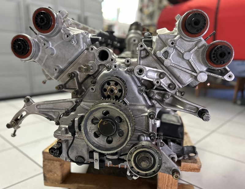

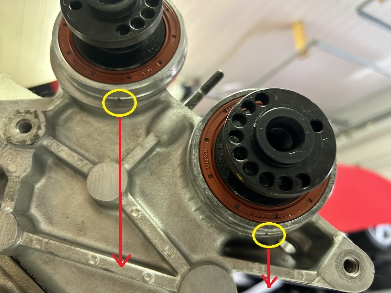

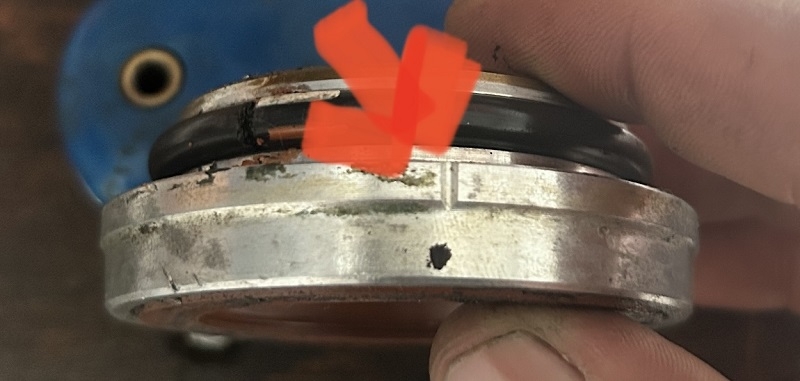

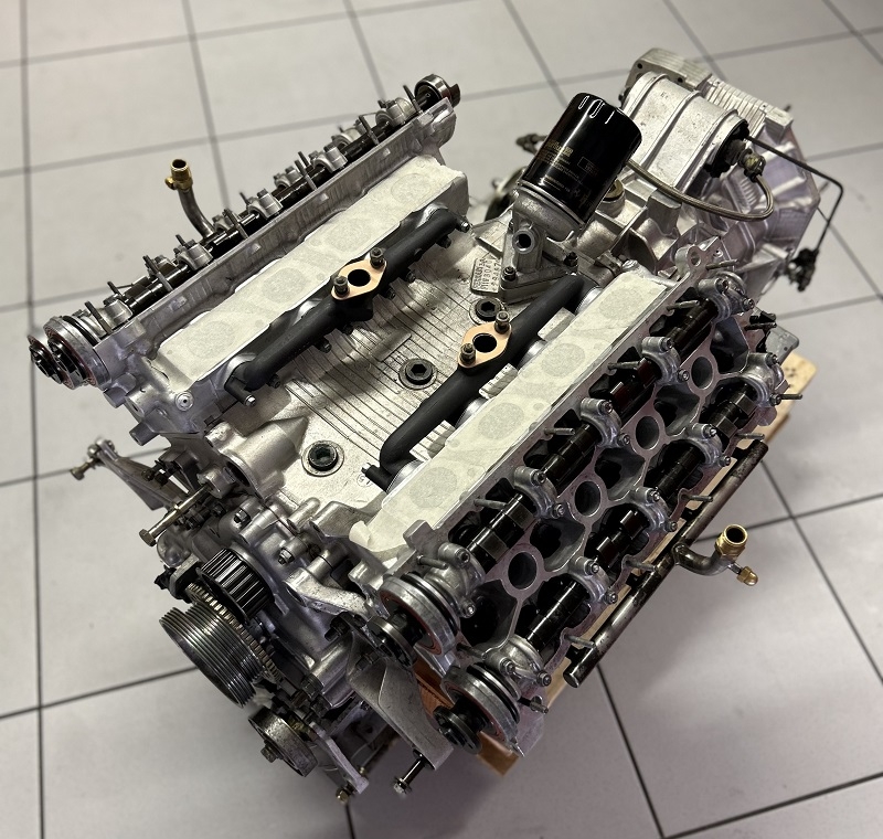

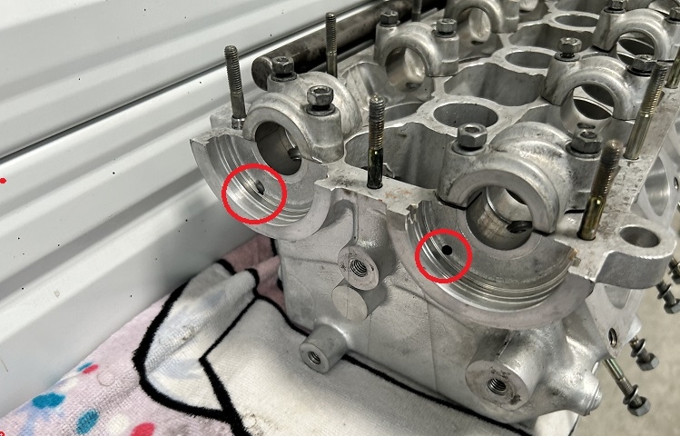

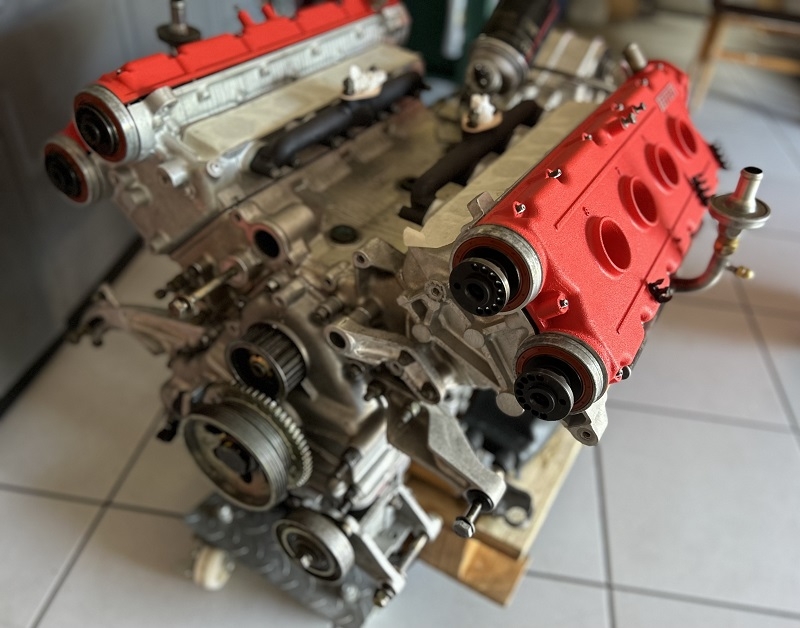

Vince01

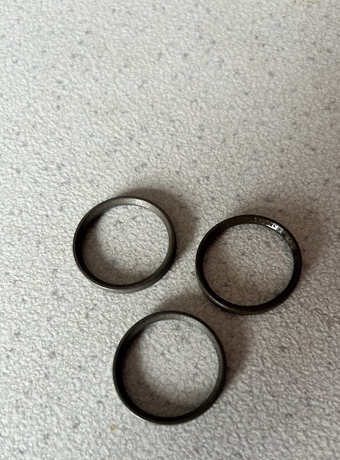

J'avais posé la question pour les petits repères sur les bagues d’embout d'ACC et j'ai compris à quoi ils servaient une fois les culasses remontées.
Les positionner sur la partie la plus basse comme le moteur est en V   et il coïncide automatiquement avec le trous dans la culasse pour le retour d'huile et éviter la fuite.
Donc tout s’aligne et donc une Ferrari SANS FUITE 😂🤥

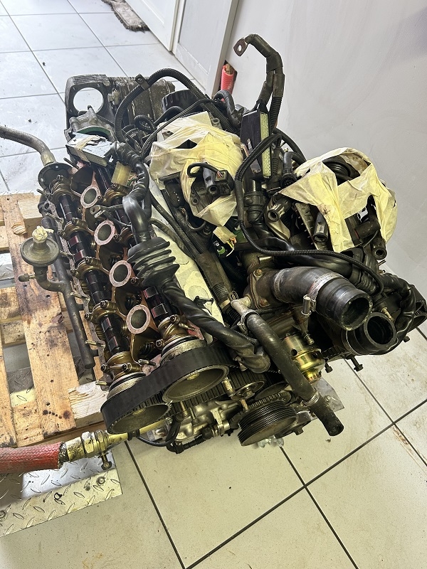

Vince01
Petit caches poussières en place afin d’éviter qu’une mouche ou moustique ne rentre dans le moteur 😜
Petit changement 🤔
