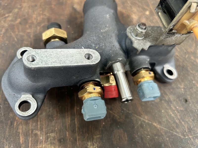

Vince01

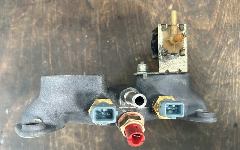

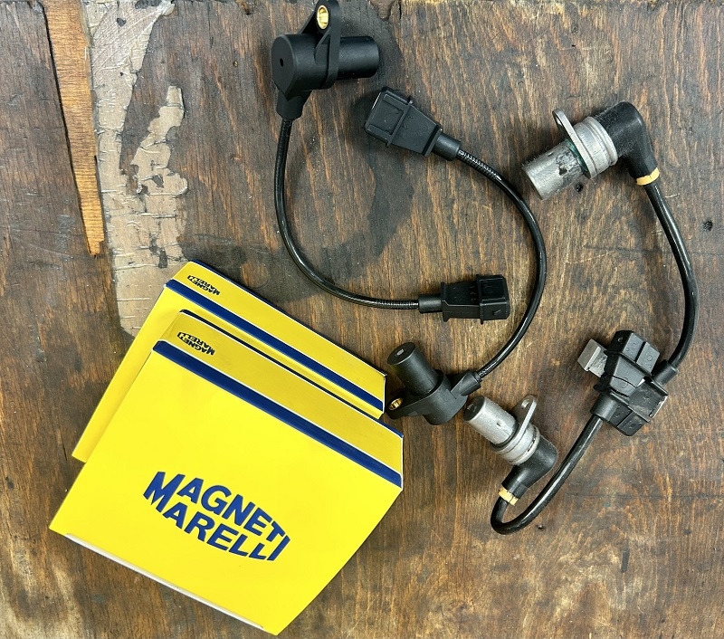

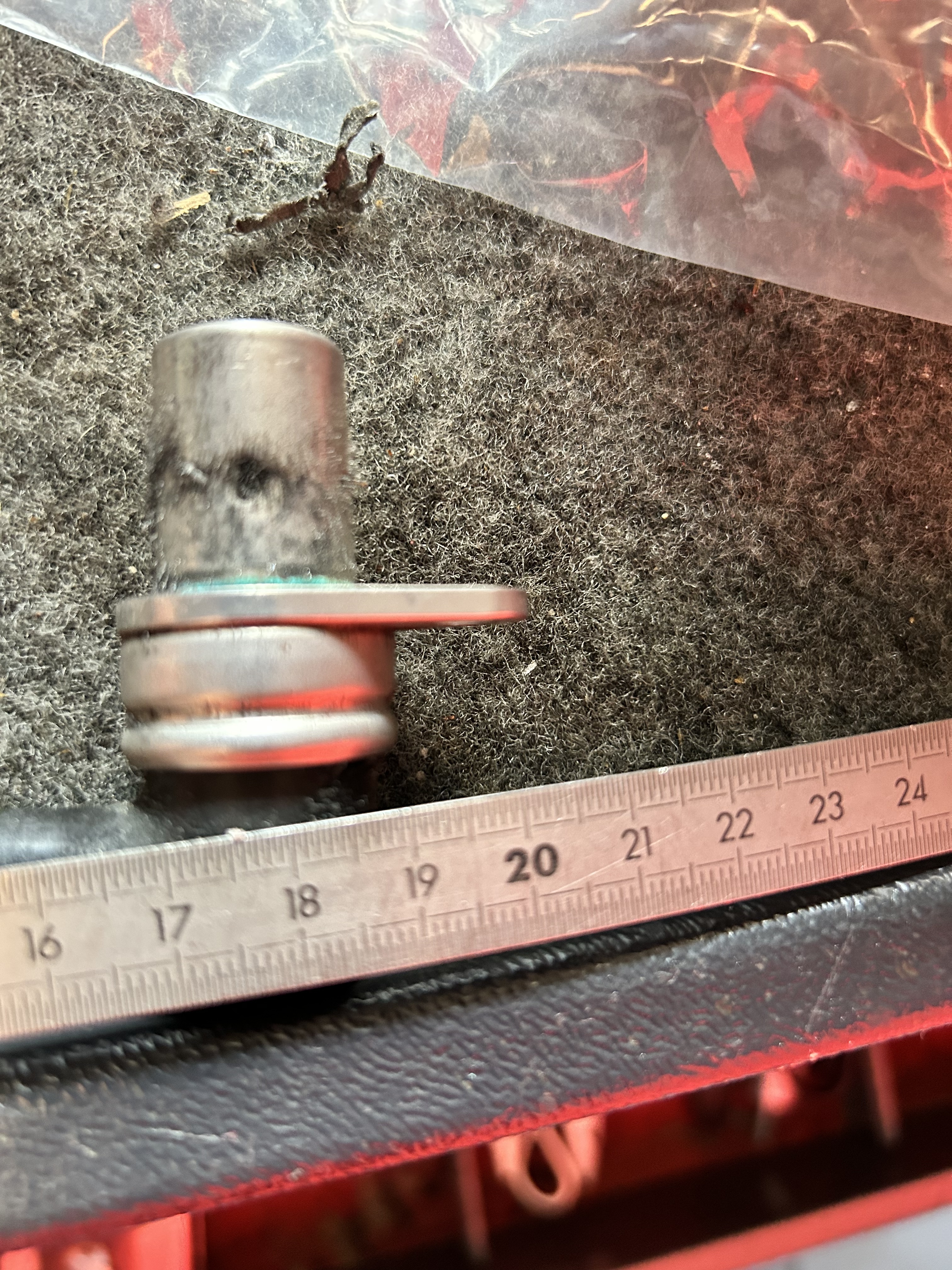

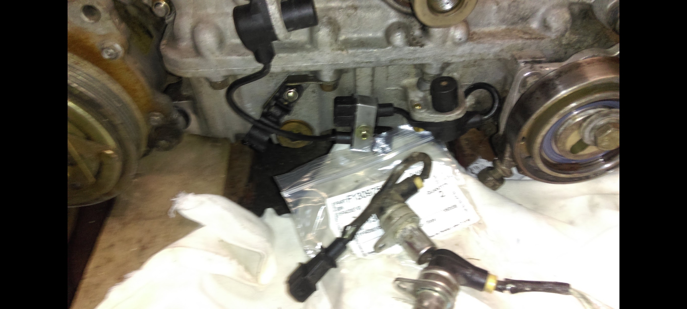

Capteurs neuf car au démontage je me suis aperçu qu'une fiche était fissurée donc prise d'eau possible

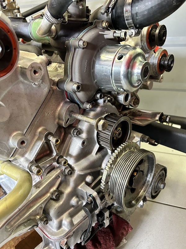

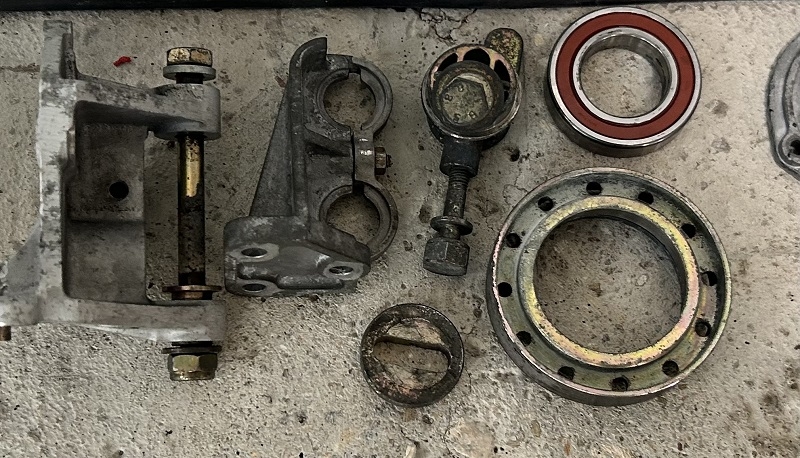

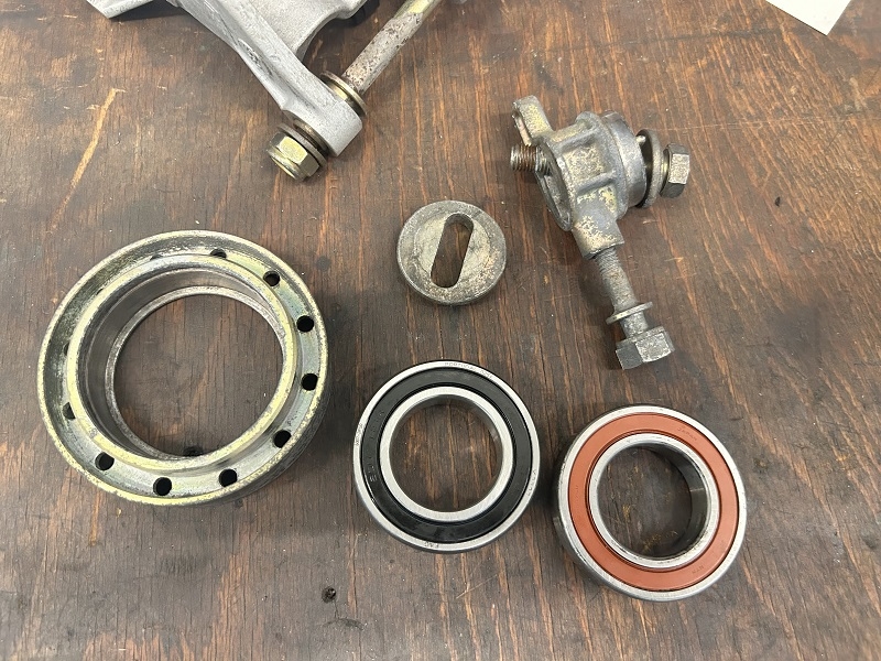

Démontage du tendeur de courroie d'alternateur pour remplacer le roulement.
Un simple clips qui le maintient en place et utilisation de la presse pour le sortir et le remonter.
 C'est un roulement classique étanche.
Vince01

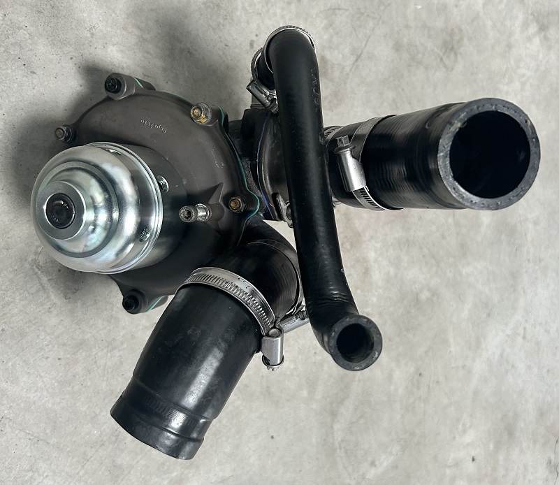

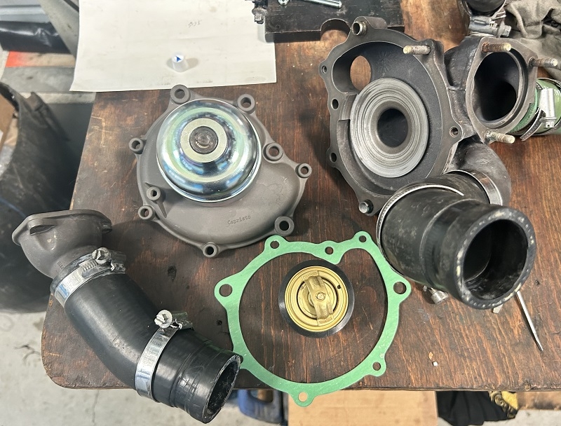

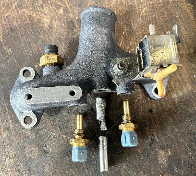

Pour finir remplacement :
-de la pompe à eau
-du joint thermostat
-joint papier
Comme le reste sécurisé avec la Loctite 518 étanchéité

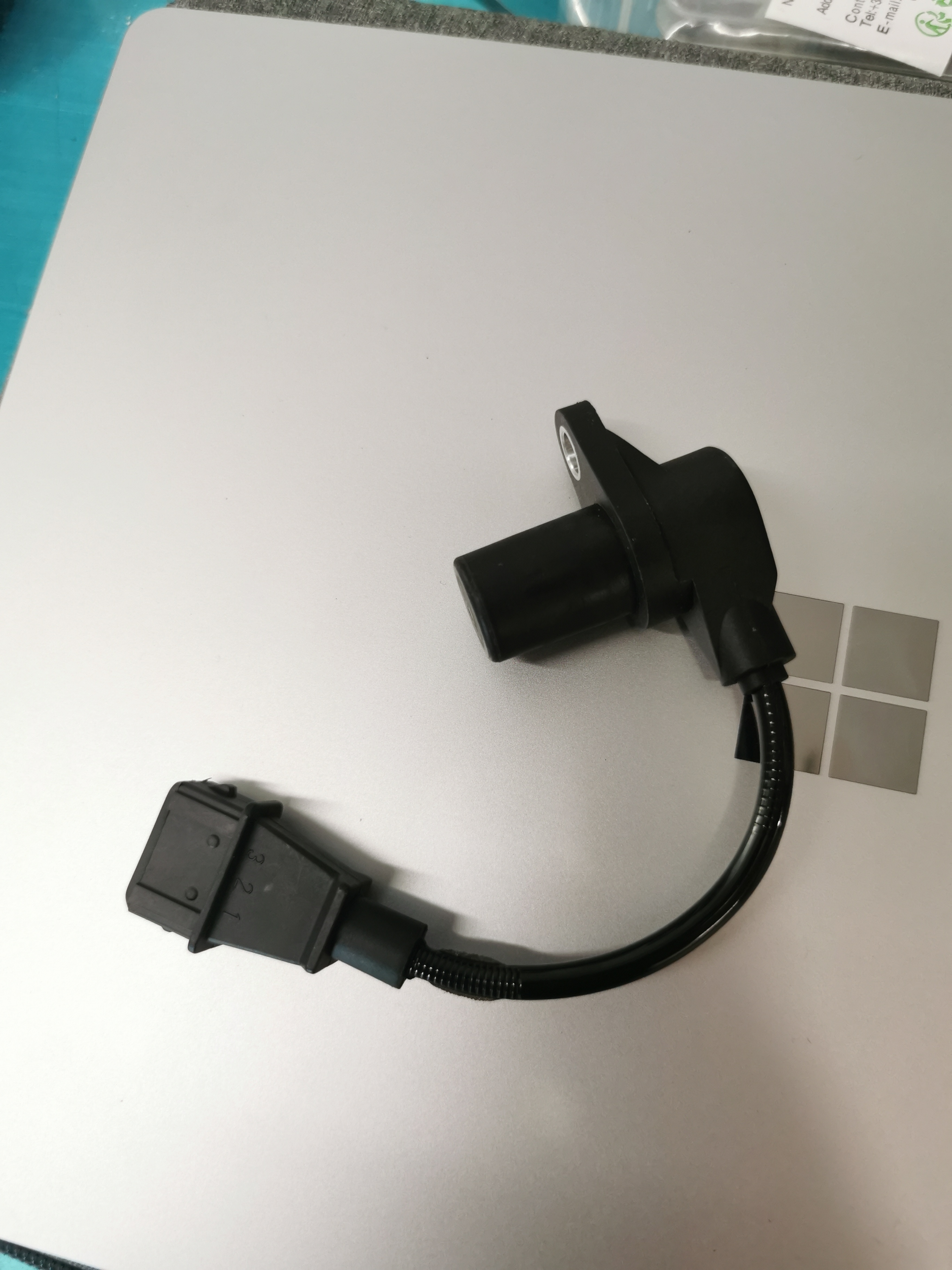

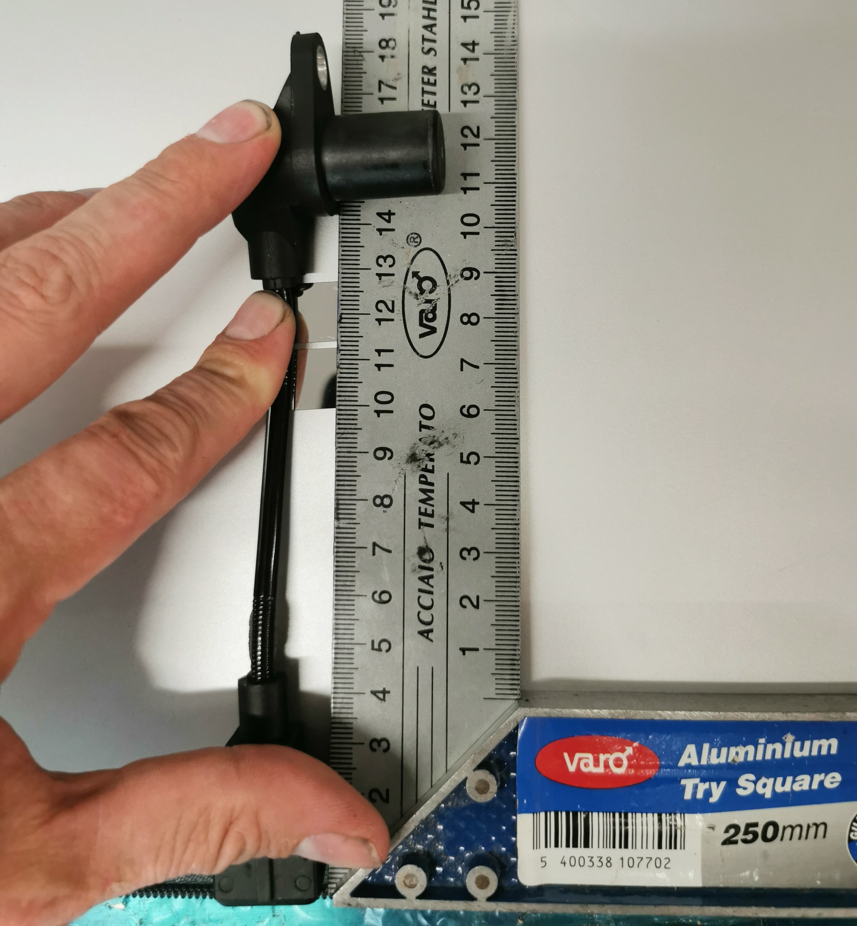

Tiens tant que j'y suis , j'ai commandé les deux capteurs également mais les miens semblent plus courts... selon toi ce sera 'trop' court? Ou ça semble bon?
Jackxs
1 hour ago, brush said:
Après mesure, le mien fait 18cm en tout avec l'oeillet.
18 cm .... Il faut toujours que certains se vantent 🙄
brush
il y a une heure, Jackxs a dit :
Les meilleurs jours... fait un peu plus froid ces derniers temps 😁
ahvlanico
Le 30/08/2023 à 16:13, Vince01 a dit :
Je les ai changé aussi souvent la gaine est aussi sèche
ahvlanico
Le 01/09/2023 à 19:23, brush a dit :
On a une petite marge de manœuvre dans la boucle ça peut le faire

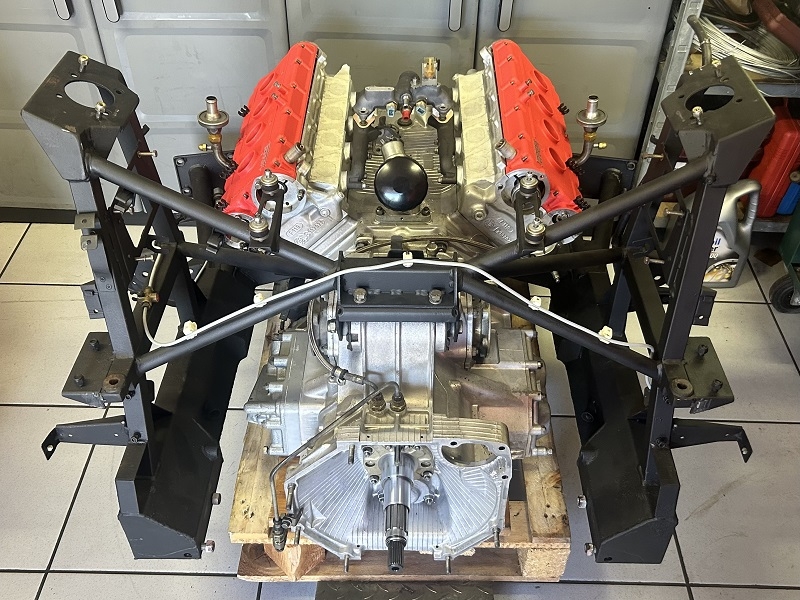

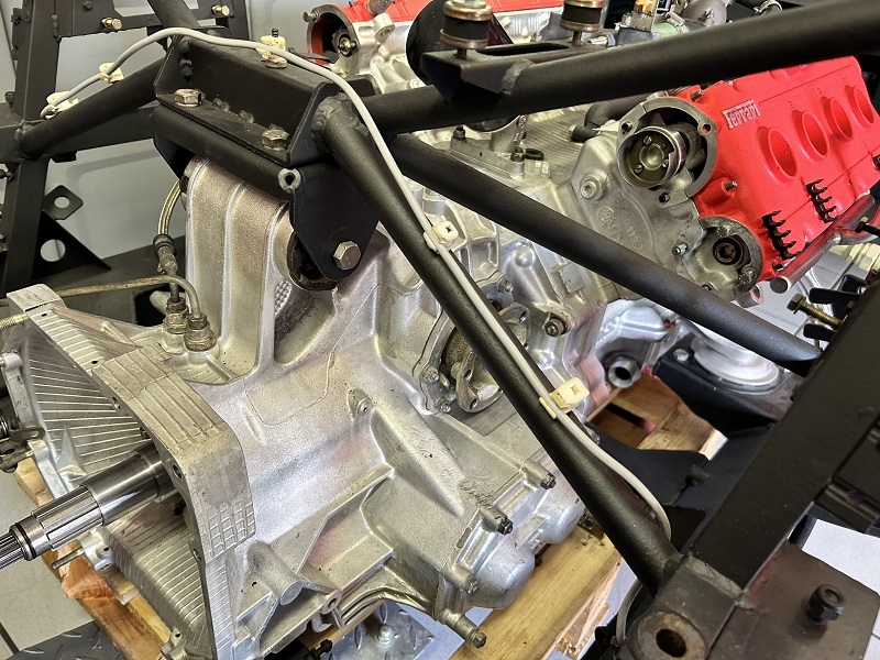

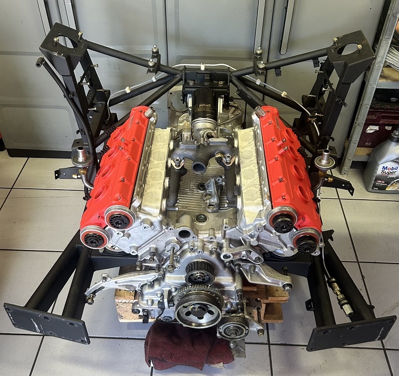

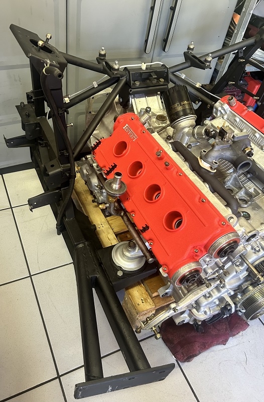

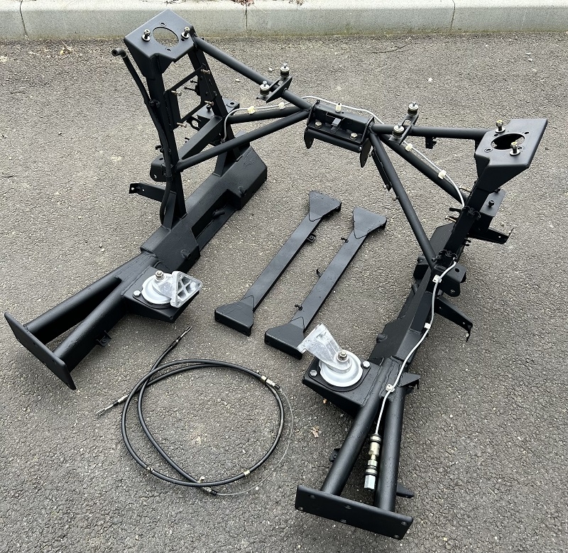

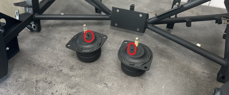

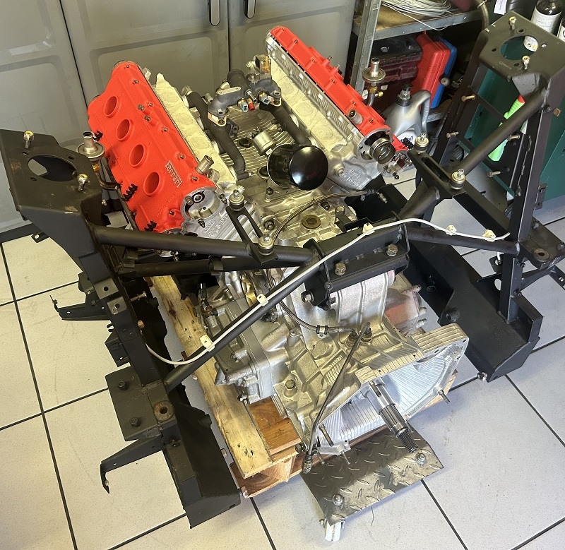

La suite assemblage CHASSIS / MOTEUR
Pour le sortir c'était galère à cause des traverses inférieurs, mais pour le remontage le top. J'ai passé le châssis autour du moteur sans les traverses et je les ai fixées après, plutôt simple.
Bien faire attention aux 2 supports moteurs, ils ont un détrompeur à l’intérieur et si l'on fait pas attention on montage et bien plus qu'à tout ressortir, pas le chois. "voir photo 7 cercles rouge"

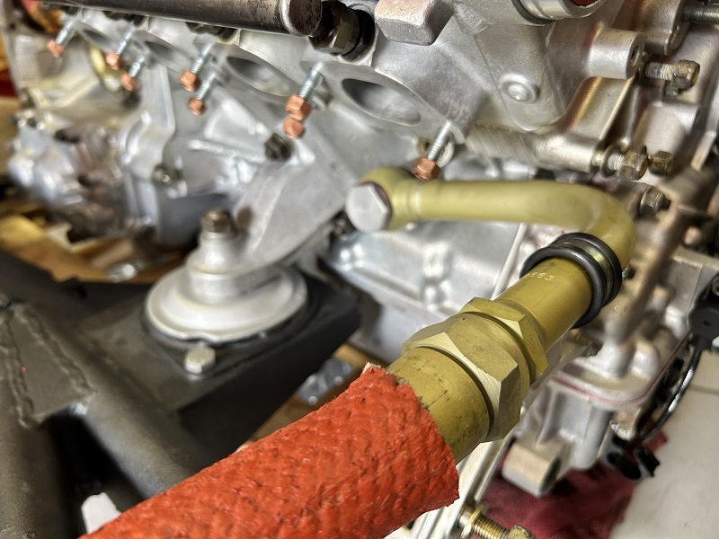

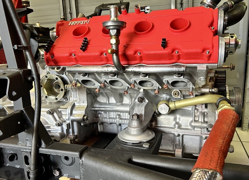

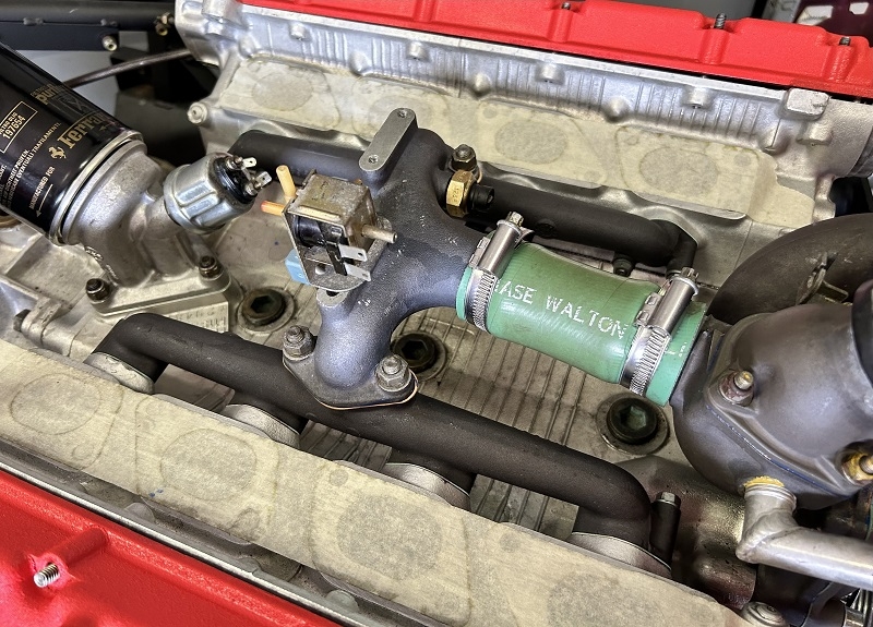

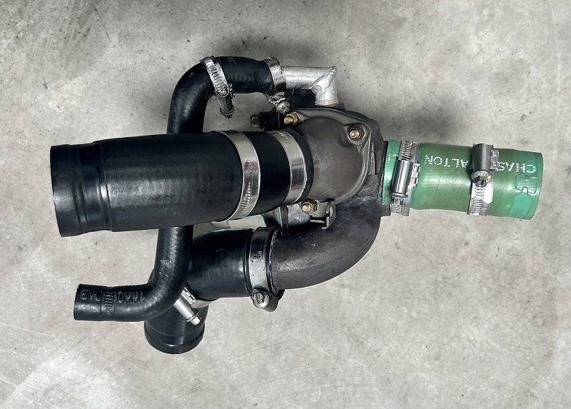

Mise en place de la pipe d'eau avec joints neuf et pâte Loctite bleue en plus.
Pour les sondes, j'ai appliqué de la Loctite 577 pour filet-étanche en plus d'un joint cuivre
Vince01

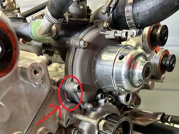

Montage de la pompe à eau. Attention au joint torique qui est entre la pompe et le bloc. En plus du joint de la pâte Loctite 271 anaérobie.

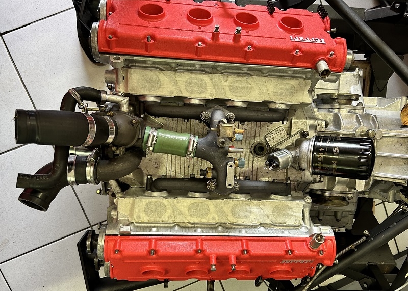

La,  je suis en train de poser le faisceau complet sur le moteur et après 9 mois et bien les images sont un peut flou dans ma tête mais bon ça va le faire 🤔 heureusement quelques photos 😜
Bientôt la suite.
