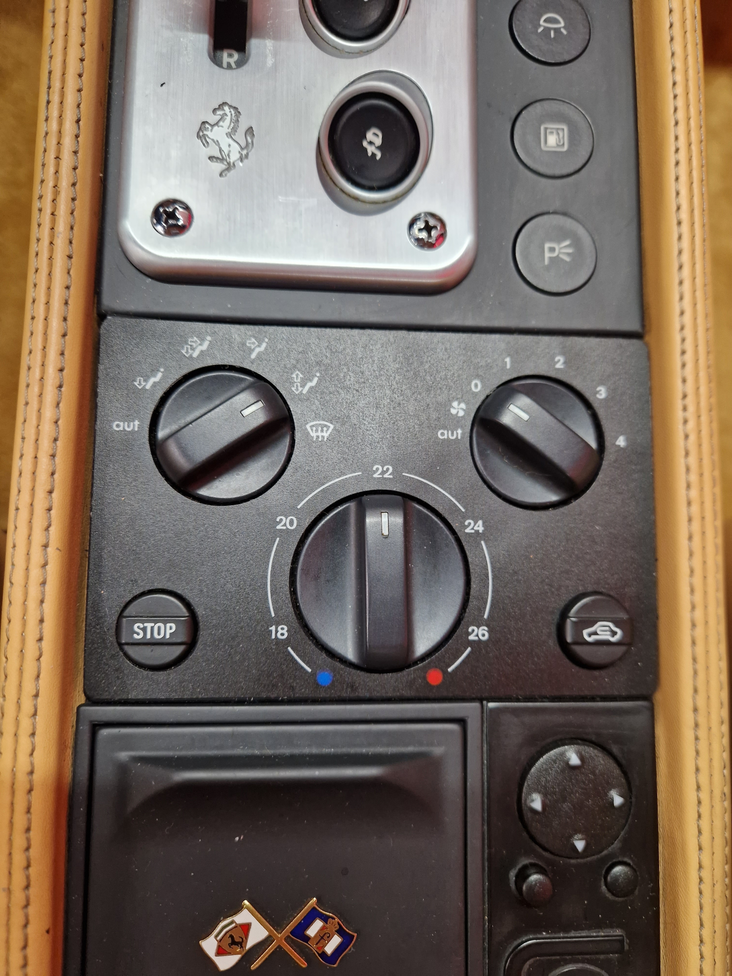

Merci pour l'info. Il ce trouve ou. Pour info. J'ai remis un fusible et appuyé sur le bouton STOP. Pour AC et il a qd même claqué. Meme sans le compresseur en route le fusible a tenue 15 minutes. Bonne soirée

En bas a gauche des commandes.

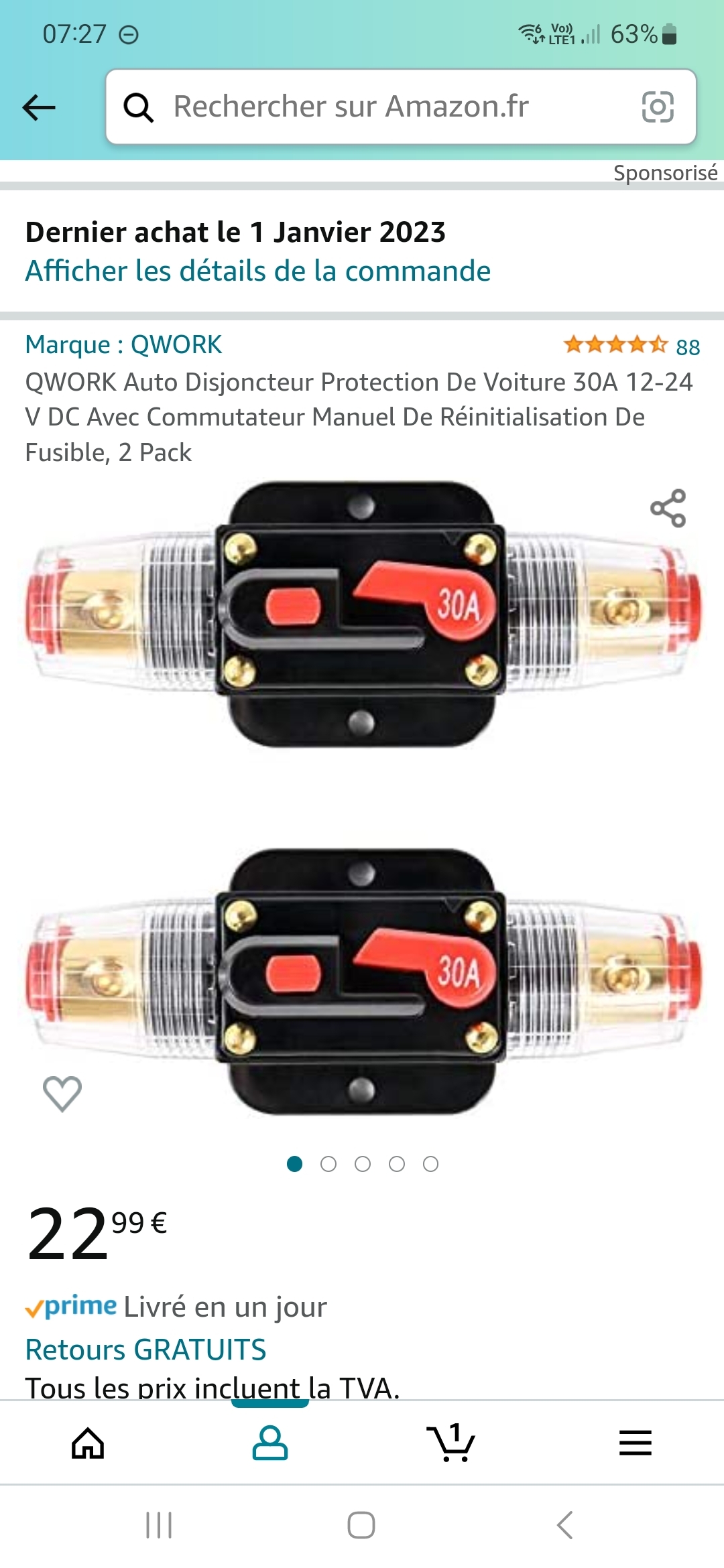

Je vais mettre un disjoncteur
phildar78360
Bonjour à tous. Je viens d'installer cela mis à côté du coupe circuit. J'avance dans mon diagnostic,  ça disjoncte lorsque je demande du chaud. Sûrement une sonde. Avez vous une idée pour la localiser et tester ?

Il y a 13 heures, phildar78360 a dit :
Une sonde ?
Elle serait toujours alimenté !
J’opterai plutôt pour la pompe d’eau chaude du bloc de chauffage, à côté du ventilateur.

C'est dans ton bloc chauffage, à l'avant, tu as une pompe électrique qui pompe le LDR pour alimenter le radia de chauffage.
Si ton fusible "pète" lorsque tu mets le chauffage, commence par vérifier que cette pompe n'est pas en court-circuit ou bloquée.
