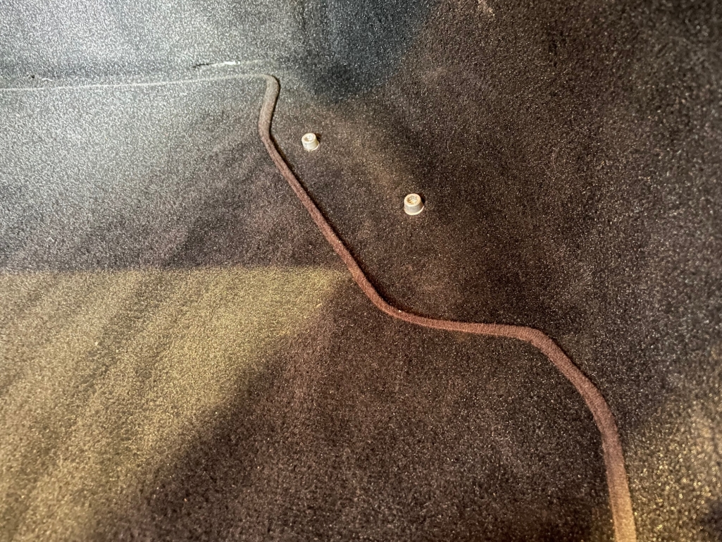

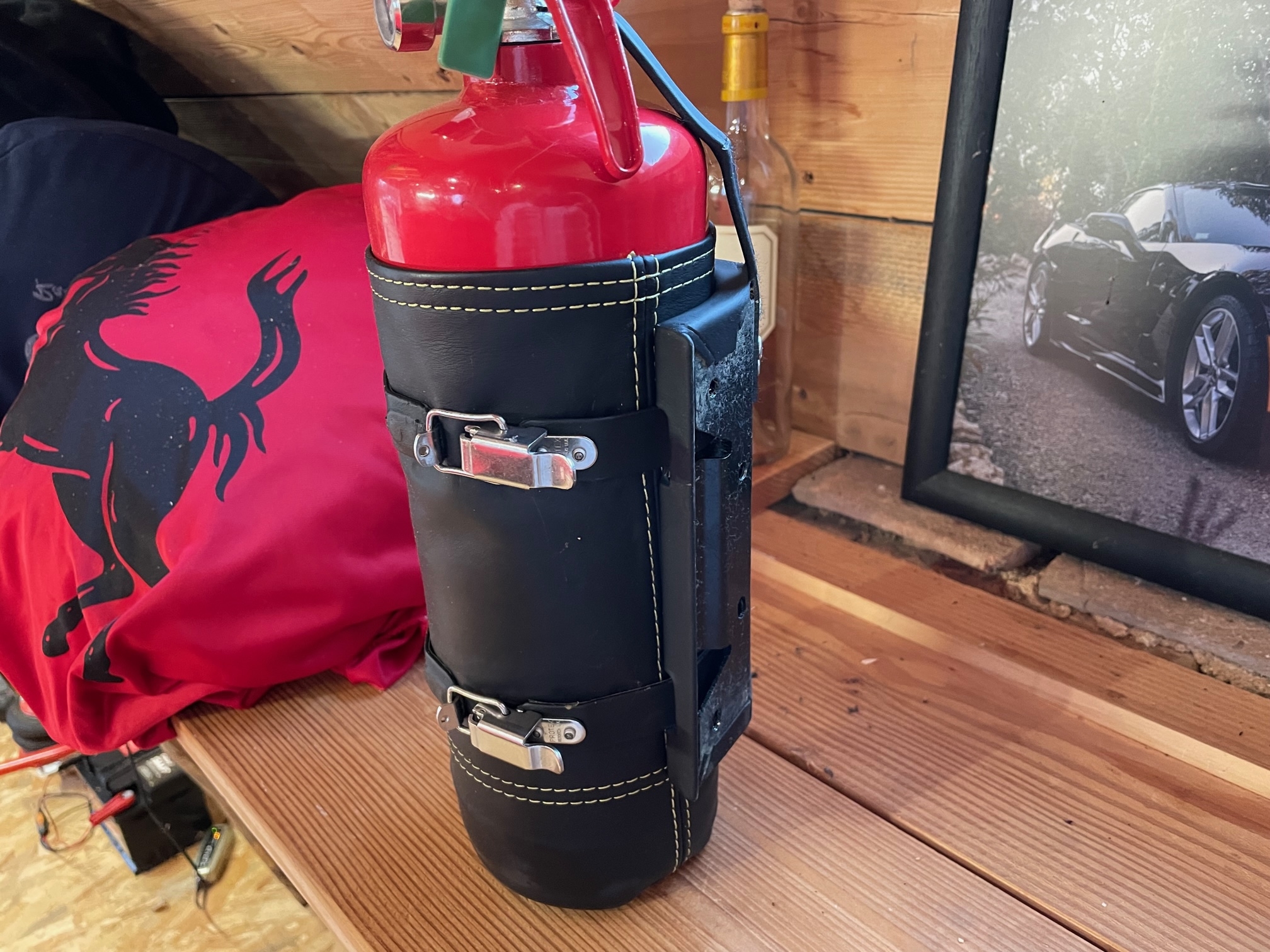

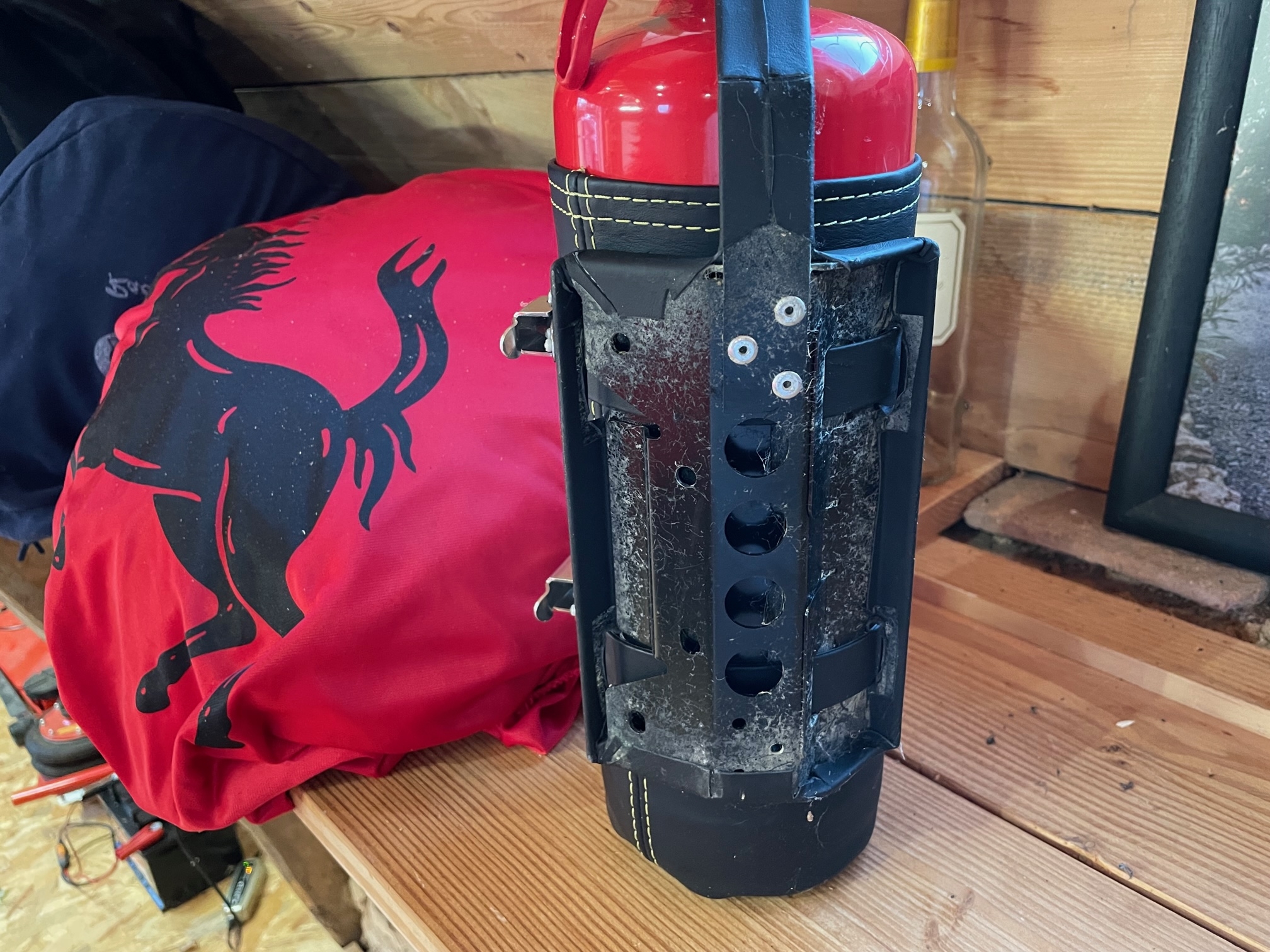

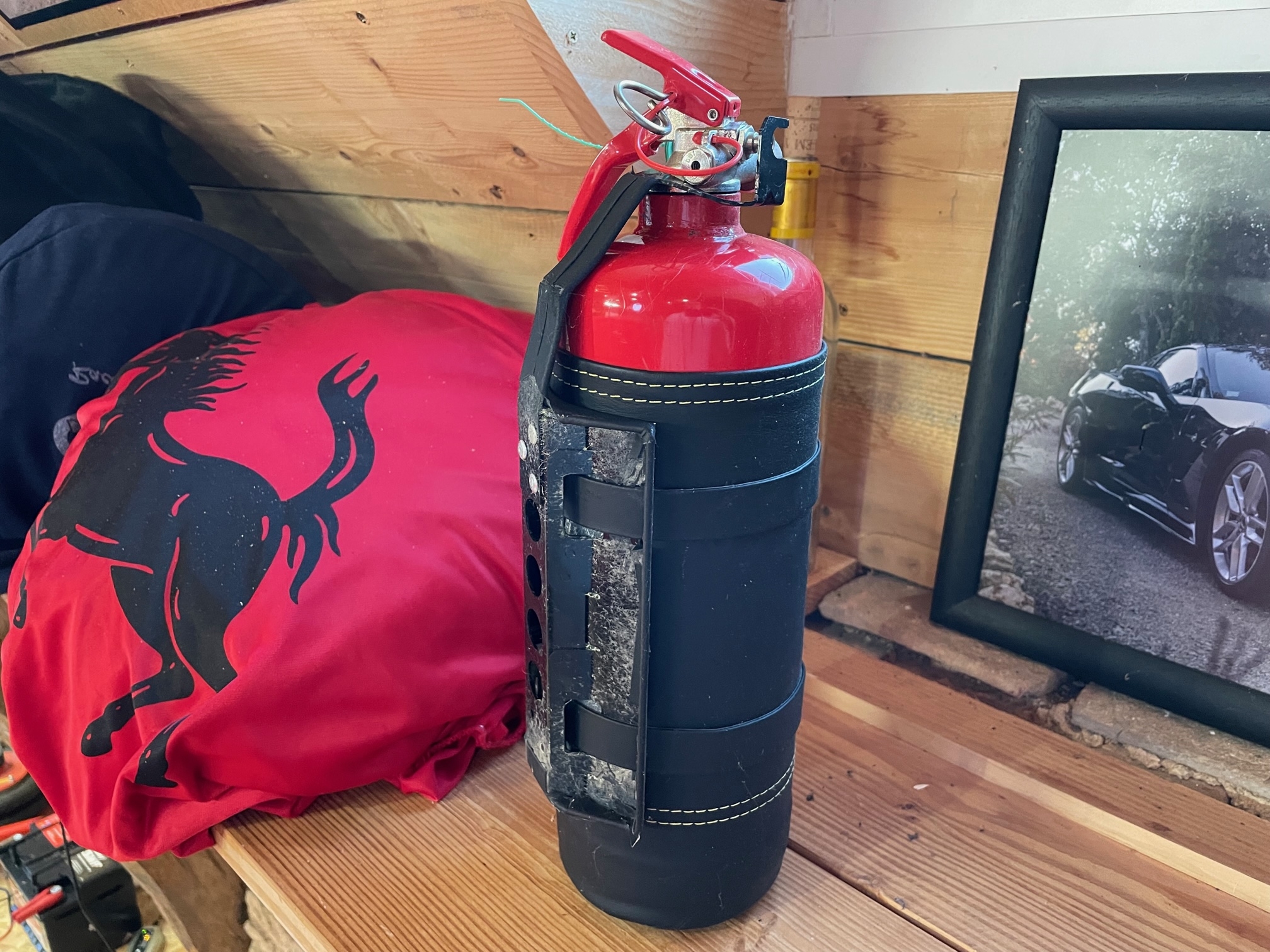

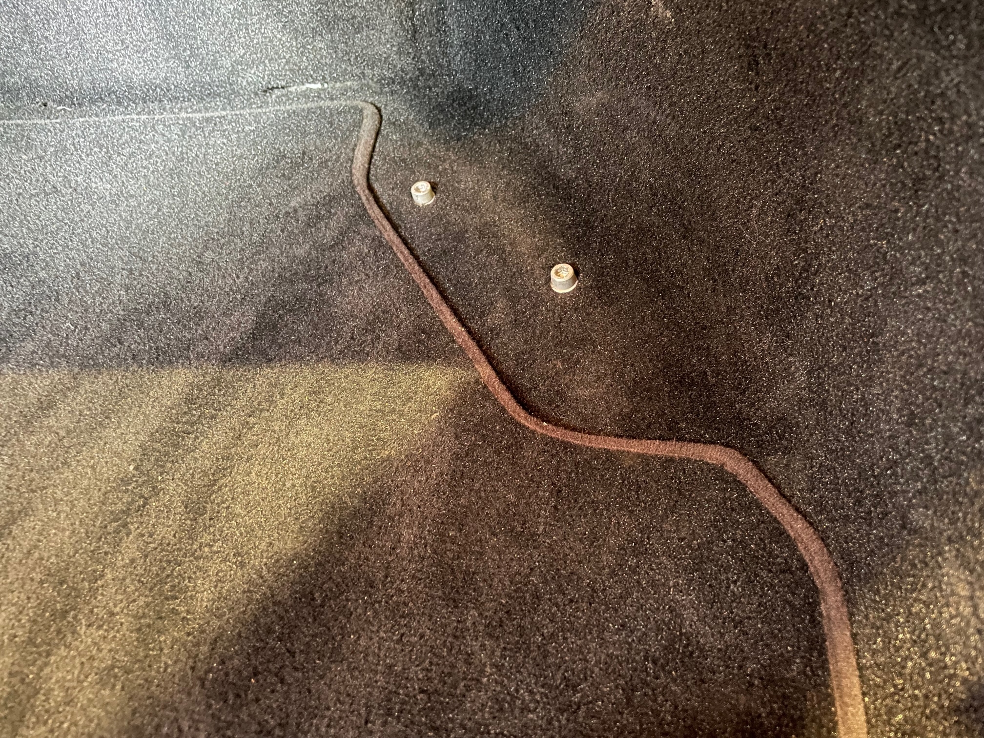

Voici sur l’Italia, pas sûr que cela t’aide, les vis sont fixées sur le châssis 😉
Ben2032
Merci beaucoup, j’ai bien l’impression que c’est bien un support d’Italia qu’il faut adapter sur le repose pied de la Speciale si l’on a pas l’option usine puisque celui là  est fait pour être posé à plat.
