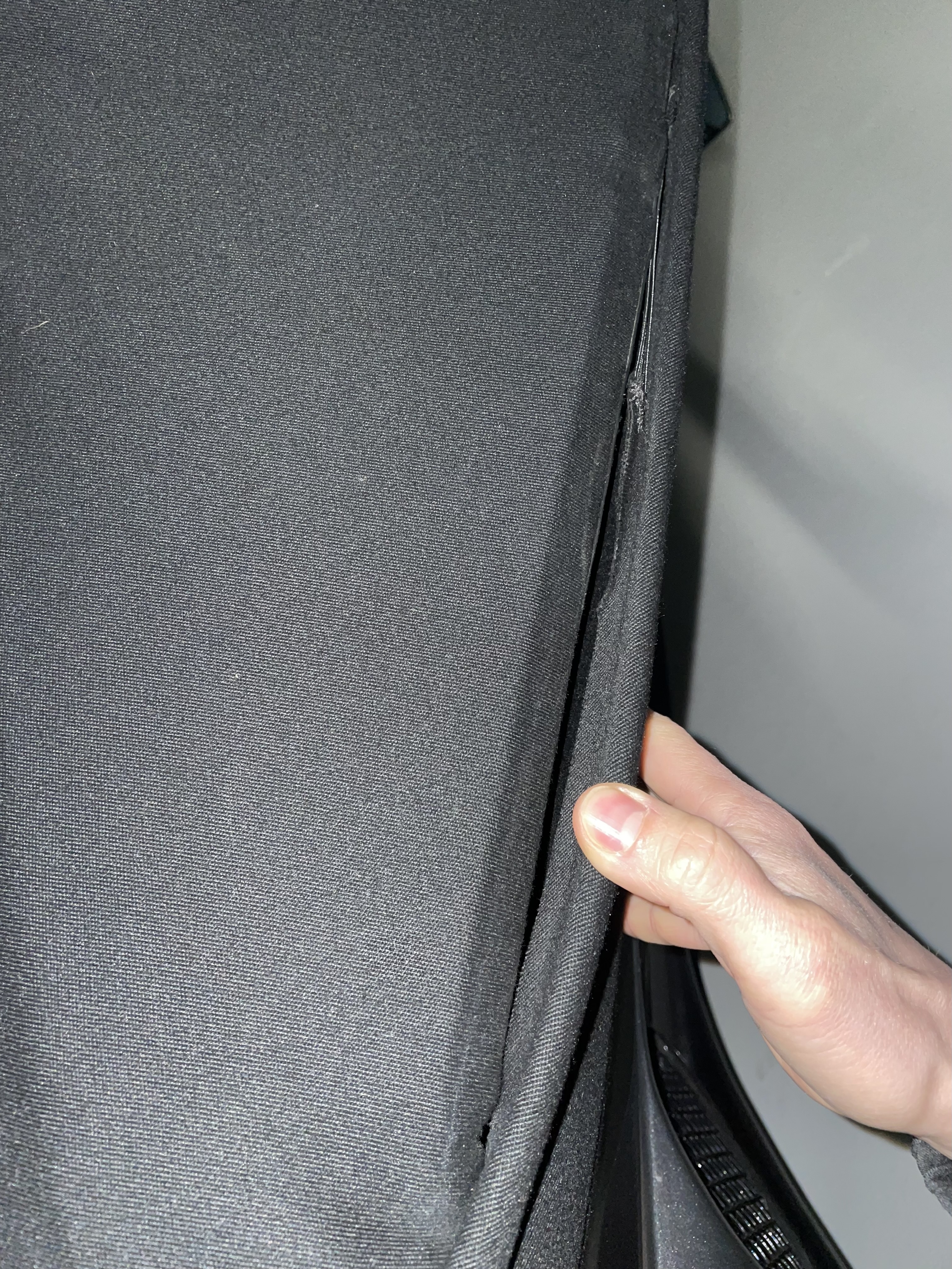

Hello,
J'ai remarqué récemment que la fermeture arrière droite de ma capote n'était plus aussi tendue qu'avant (pile dans le rond sur la photo) :
Rien de dramatique, on parle d'un ou deux centimètres de jeu quand on y passe la main, et je ne ressens pas d'entrée d'air pendant la conduite, ni d'infiltration d'eau. Mais je n'ai pas envie que ça s'amplifie, je préfère régler ça rapidement.
J'ai trouvé cette vidéo par hasard, il s'agit d'un jeu beaucoup plus important, au même endroit.
L'intervention du mec n'est pas horrible mais pas fun non plus, je n'aimerais pas me lancer dans ce chantier.
L'un d'entre vous a déjà rencontré ça svp ? Merci !

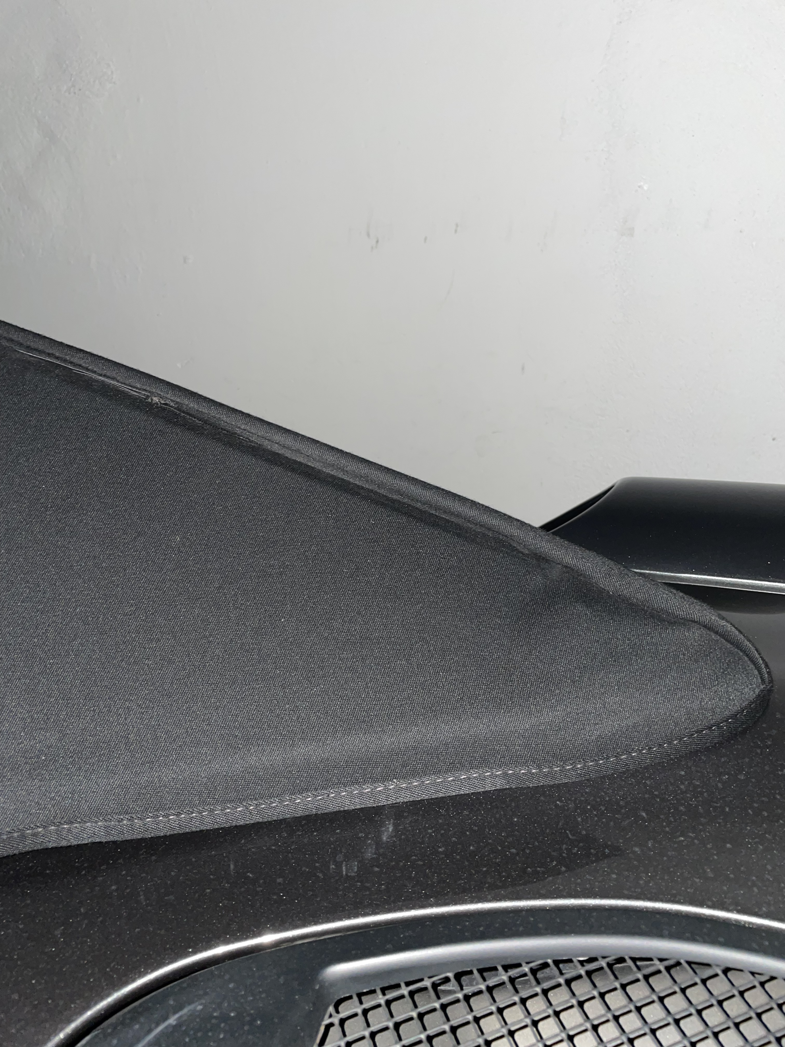

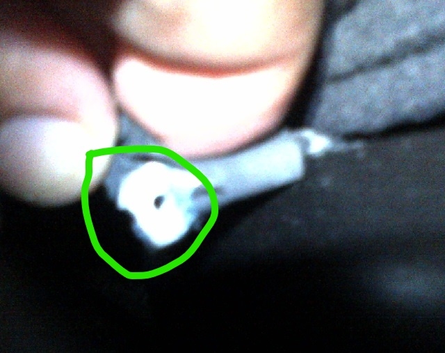

Aurais-tu la possibilité de poster une photo en plus gros plan sur l'anomalie que tu constates. Car là, j'ai du mal à voir ce dont il s'agit exactement.
olivierescp
il y a 34 minutes, Vincent993 a dit :
En cliquant sur le lien de la vidéo, à 6'18, on voit le gars montrer l'endroit détendu.
Vincent993
il y a 59 minutes, olivierescp a dit :
Merci mais je parlais de ton auto à toi pour laquelle tu nous dis  que le problème est d'une ampleur bien moindre.
Sur la base d'une expérience que j'ai vécu il y a quelques années j'aurais pu essayer de voir si le cas de ton auto s'en rapproche.

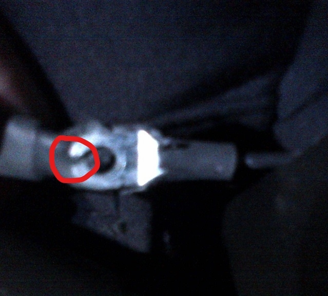

@Vincent993 merci ! Voici les photos, au repos on voit que ça ne baille pas beaucoup, si je tire un peu avec la main ça s'ouvre de quelques cm :

Ça me semble typique des élastiques qui ont lâché ou tout au moins distendu…
Mais de loin, ça semble être le petit élastique perpendiculaire qui prend l’élastique qui remonte tout le long qui s’est cassé et du coup désolidarise le côté…

Ca ressemble bien à quelque chose que j'ai déjà vu.
C'est très possiblement un problème avec le cable de tension de l'aileron.
J'essayerai de poster des infos à ce sujet en fin de journée.

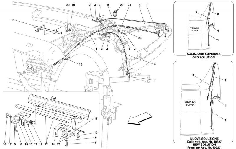

Vincent993

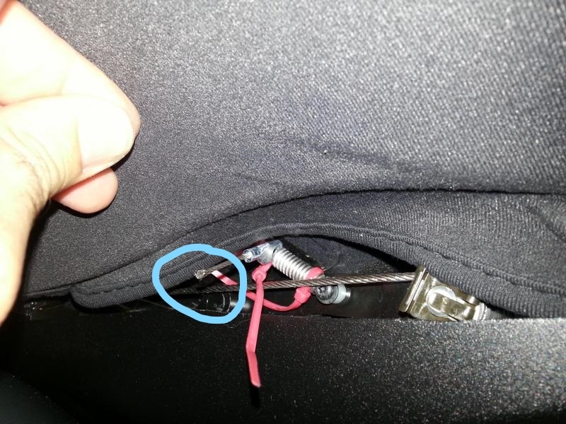

Je suis donc quasi certain que c'est le cable de tension de l'aileron de capote (n°9 sur le schéma ci-dessous,  Ref Ferrari 66375800) qui ne rempli plus son rôle.
Tu ne serais pas le premier à rencontrer ce problème sur une 360 ou F430.
Il est très probable que ce soit le cable qui soit cassé. Exemple photo ci-dessous (extrémité du cable cassé côté cockpit)
Il y a divers articles sur les forums UK ou US à ce sujet :
https://aldousvoice.com/2014/12/07/ferrari-360-f430-spider-roof-cable-replacement/
https://www.ferrarichat.com/forum/threads/360-spider-top-problem-help-please.389295/
1136360219_InkedExemplecablen9cassprsattacheavant20130819_202415.jpg.365a608d584ab1c2ac3334179f339338.jpg
Mais tu n'es pas à l'abri d'avoir beaucoup de chance, comme dans le cas que j'ai rencontré :

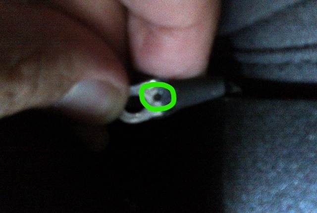

- Le cable était intact
- C'est l'oeillet métallique, qui permet de fixer le cable sur l'espèce de  ressort (côté cockpit), dont une partie avait cédé.
Cf. photo (désolé pour la qualité) ci-dessous, où on peut deviner la partie "ouverte" de l'oeillet qui avait rompu :
Comme il reste encore pas mal de métal dans la partie à droite du trou de l'oeillet, la réparation s'est faite très simplement :
1) Nouveau trou percé dans la partie métallique à droite du trou d'origine.
2) Suppression de la partie de l'ancien oeillet qui ne sert plus à rien
1277666079_Inked4-Retraitpartieinutileoeillet.jpg.eb3af43c4703bd461e5bb7f0d34f3ec4.jpg
- Accroche du cable (nouveau trou) au ressort de la photo 2 de ce message.
Et tout refonctionne parfaitement comme avant pendant des années. 🙂

Aucun démontage de la toile nécessaire, tout s’est fait par l’accès que l’on peut voir comme la photo 2 de mon post ci-dessus.
Il fallait juste relâcher la tension dans le mécanisme, en remontant les ailerons de la capote (début d’ouverture du cycle de la capote et stop).
Une fois compris le problème, ça a été très simple à régler. 🙂

Cable n°9 du schema que j'ai posté. Il passe dans le haut de l'aileron et arrive dans le haut de la capote (au dessus de la tête du conducteur).
Bonjour Vincent
j’ai vérifié sur ma 360 mais je n’ai pas trouvé ce câble… j’ai à la place une sorte d’aplat en fer un peu flexible et les élastiques.. mais pas de câbles au niveau de l’aileron…
De quelle année est ta 360 ?
"Celui qui sait ne parle pas, celui qui parle ne sait pas..." Lao Tseu
Vincent993
Il y a 2 heures, Lg-360 a dit :
Bonjour Vincent
Hello, La 360 Spider concernée était de 2004
