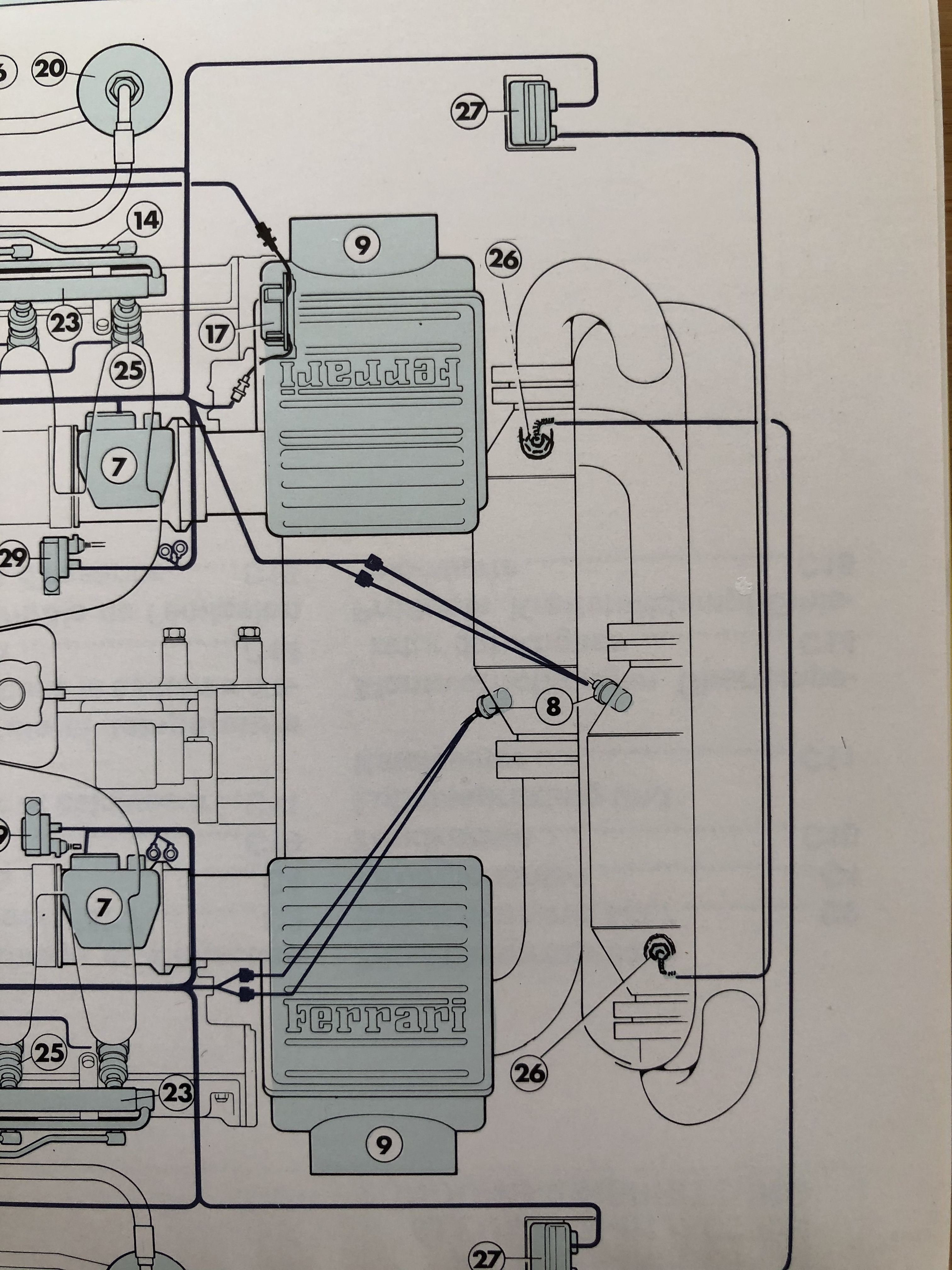

sais tu me dire si c’est facile à changer pour un non averti comme moi s’il m’envoie les pièces?
ou les trouves t’on aussi? 3F66EDAF-4B95-49DE-9100-DFDABF0DE5D9.thumb.jpeg.5b59ec3d1c8a8fce630c0b369a903936.jpeg
Ce sont les boîtiers n°27, pas compliqué mais l'accessibilité peut poser un problème...
Mika 348
il y a 25 minutes, 33manu a dit :
Merci.
Ça se raccorde comment?
cosses? Soudure?
je vais la mettre sur chandelles et y accéder par dessous si c’est simple à changer.
merci

non , pas par dessous
tu y accedes aisement par le dessus du moteur, les connections se font par de classiques connecteurs electriques ,  franchement , c'est pas trés compliqué ni tres long à faire
mais avant ça , as tu verifié que tes thermocouples ne sont pas HS ?
sinon , tu risques de te coller 600 euros de centraline pour rien ...

coyote
Ne pourrais-tu pas inverser les 2 centralines pour voir si cela n’allume pas le voyant SD 7/12 ?
Auquel cas, ça confirmerait que la centraline est bien HS.
Mika 348
Il y a 6 heures, coyote a dit :
Bien vu.
bonne idée.🤗
