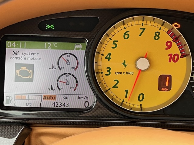

Salut David ,
comme disait @33manu, ces codes défauts peuvent venir de plusieurs problèmes donc pas évident a résoudre !
tu peut déjà tester tes débitmètres et tes sondes Lambda .
ensuite j'ai déja eu ce soucis a cause des joint de collecteurs qui étaient mort ! pour tester cela il faut démarer le moteur et pulvériser du nettoyant frein au niveau du collecteur d'admission contre les culasses , pas évident a faire ( il faut un petit tuyau pour atteindre les cylindres du fond )
si ton régime moteur varie nettement lors de la pulvérisation, c'est que tu as une prise d'air a cet endroit .
J'en oubli peut-être mais il est tard et j'ai une journée de fou dans les pattes !
Bon courage pour ta recherche de panne, c'est jamais simple !

Je déconseille le nettoyant frein pour le risque d'incendie, à la place j'utilise un spray avec de l'eau ça fait pareil.
Le mieux c'est la machine à fumée (j'utilise de l'huile pour fesses de bébés 🤣) et on injecte soit par l'échappement soit après le débimètre : la moindre fumerole qui sort = fuite !!

OK merci, je l'ai démarré aujourd'hui, pas de voyant allumé, mais je n'ai pas roulé, juste tournée au ralenti.
Je verrais quand je vais rouler avec.
Je vous tiendrais tous au courant, en tout cas, encore merci pour tous vos avis et conseils👍

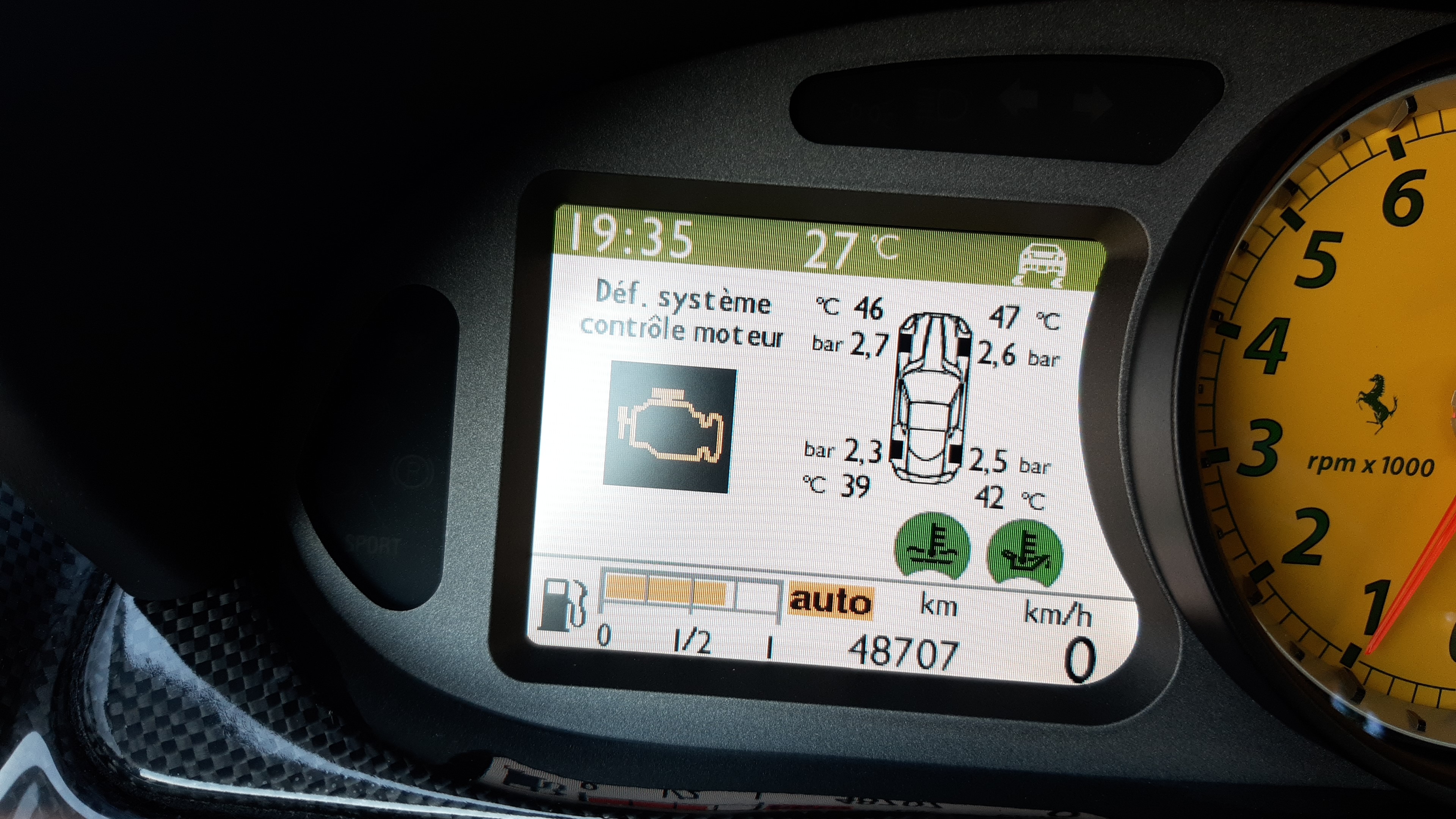

Bonjour,
J'ai eu le même message sur ma 599gtb en sortant de la concession. Le garage pozzi a récupéré mon véhicule pour remplacer l'electrovanne de controle du variateur. Je n'ai pas encore repris possession  de ma voiture a ce jour mais j'espère que c'est la solution. A suivre

Le message d'alerte n'est jamais revenu depuis, ça devait être un bug électronique.

Bonjour. J'ai depuis août récupéré ma 599 chez pozzi et j'ai pu faire  le retour sur Lyon sans encombre. Cependant j'ai depuis la semaine dernière le message qui revient associé au moment de mettre le contact à un nouveau message furtif qui indique "defail système electronique". J'ai profité de la révision annuelle pour confier ma voiture à Gauduel Lyon et j'attends leur retour sur le diagnostic... A suivre
Encore une fois ce voyant n'est PAS synonyme de panne ou de problème grave systématiquement.
Il a été imposé par l'UE et s'allume lorsqu'un moteur connaît un soucis conduisant à ce qu'il pollue plus que son homologation, pour autant le moteur peu très bien fonctionner !
Pour savoir ce qu'il en est il faut commencer par lire les codes panne (ce qui donne rarement la cause de la panne et encore moins la solution mais c'est un autre sujet).

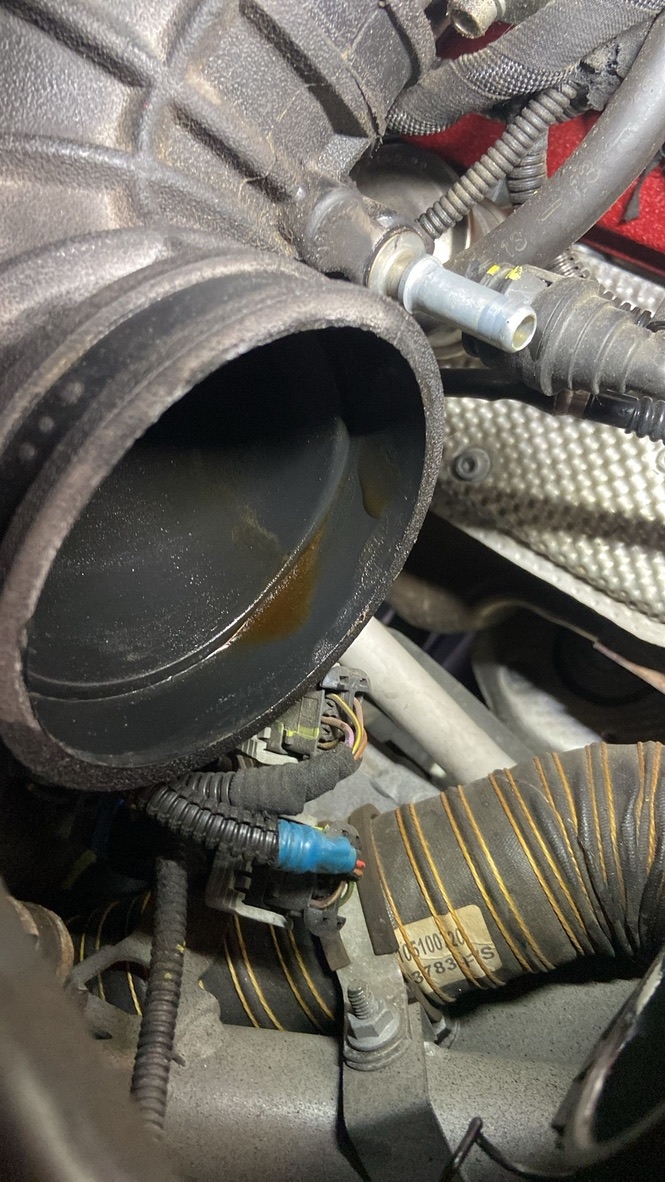

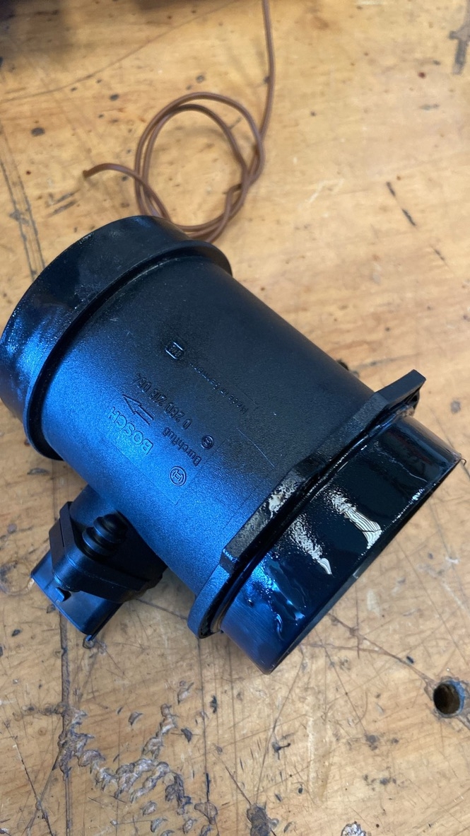

j'ai eu ce voyant depuis le vigeant avec une auto qui stagnait vers 5/6000 Trs, puis accélérait d'un coup.
Après une vraie vidange et remise de 11,5L d'huile et 1L de Pakelo, Vincent (LV Prestige) a cherché d'ou pouvait venir le souci, et en cherchant , on trouve....bingo, comme les copains , les débimetres pleint d'huile.
il faut dire que la révision annuelle de 2023 fait par une concession Ferrari avait eu une vidange puis 13L en ajout et sans additif...
Donc débimetres changés , et Vincent m'a confirmé qu'elle fonctionnait à nouveau normalement.
J'ai récupéré ma voiture chez gauduel. Ils ont fait une mise à jour du calculateur et depuis, plus de voyant.

On croise les doigts...juste pour info qd le sorcier a fait plusieurs remises à jour calculateurs le voyant disparaissait...mais comme les debimetres étaient hs le voyant se rallumait invariablement qq temps après...
