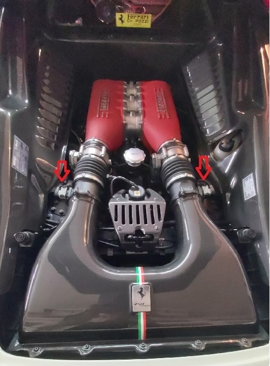

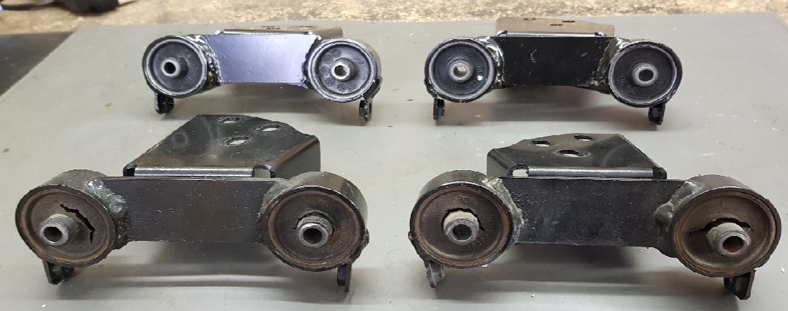

1= VERIFICATION DES SUPPORTS DES CATALYSEURS
Un jour j'avais démonté tout l'habillage du compartiment moteur, histoire de nettoyer et vérifier un peu les durites etc...
Mes yeux sont tombés sur les 2 supports avec les caoutchoucs complètement craquelés !!
A changer s'il le faut, voir photos. Budget pièces environ 300 €
Ça chauffe énormément à l'intérieur de la bête, donc il faut contrôler de temps en temps: durites et caoutchoucs etc ..supports1.jpg.79094132de0336bc3ecb47868f4f4d9c.jpgsupports.jpg.46b79a869a4c4ddc918735ff4ef88c77.jpg
Les miens sont pareil 😬
eric31
les miens aussi , modena sport devait les changer cette hiver a la révision   . Résultat , pièce indisponible
Modifié par eric31
Est-ce le signe que ces Ferrari modernes n'ont pas pour vocation d'être durables 🤔 (à quand le leasing de 36 mois puis direction la casse comme nos daily...)

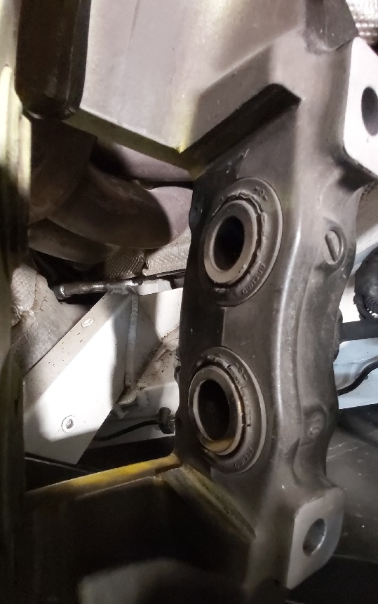

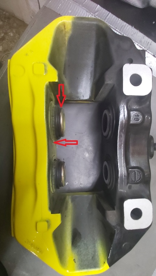

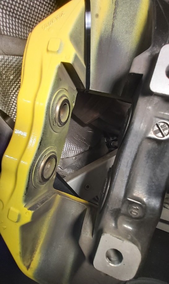

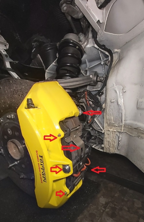

2= VERIFICATION/CHANGEMENT DES SOUFFLETS DES ETRIERS DE FREINS
Comme par hasard, encore les t° hautes compartiment moteur qui font des dégâts !
Début de cette année j'étais en train de démonter le PCAR pour le nettoyage des échangeurs AR.

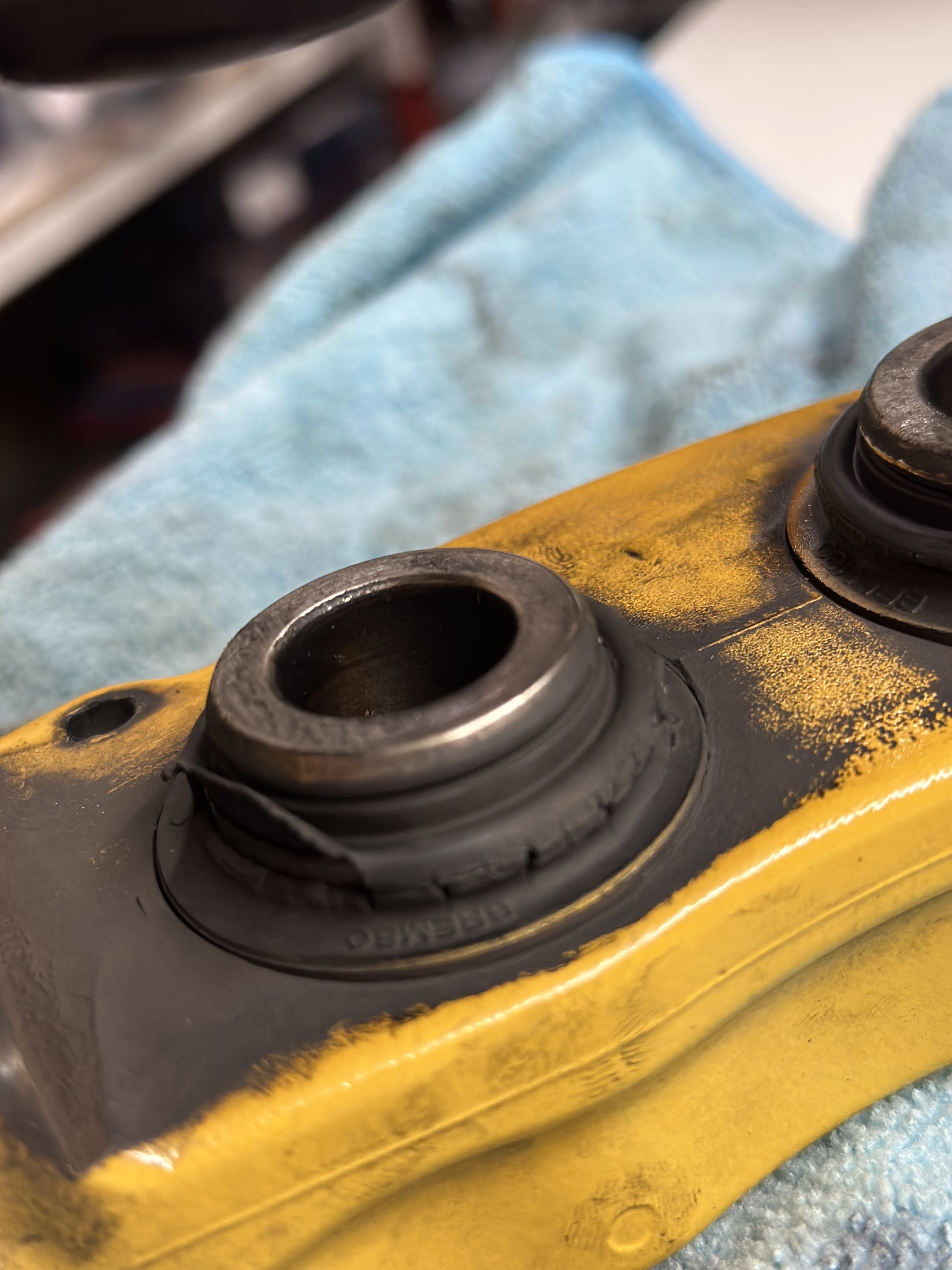

Comme je nettoie le passage des roues et vérifie tout le dessous du moteur, les soufflets des 2 pistons côté moteur en piteuse état. Côté extérieur les 2 pistons un peu moins.

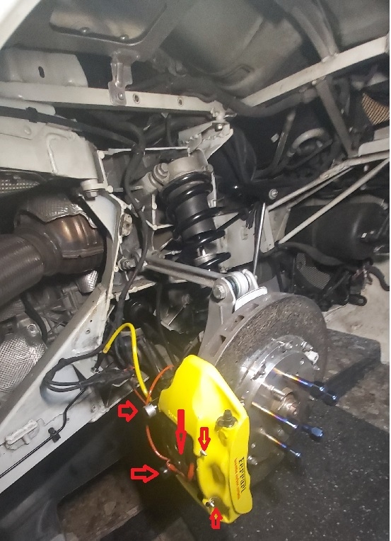

* Nous allons voir le démontage étrier de la roue ARG et le reste sera identique. Je préciserai la différence entre les étriers AV et AR au moment voulu
* Penser à enlever le frein électrique de parking et préparer le portable pour prendre un max de photos pour vous faciliter le remontage
* Mettez vos gants souples et les chaussures de sécurités, ça sera mieux !
* Débloquer un peu les 5 goujons de la roue

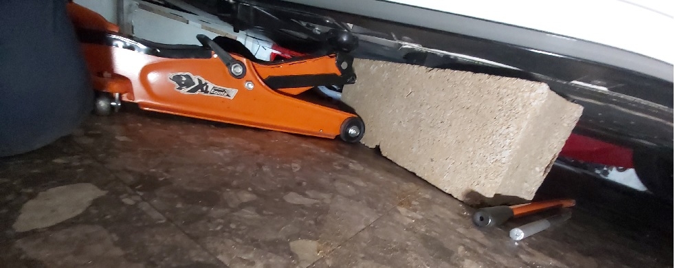

* Lever la roue avec un cric adapté, bien se prendre sur le châssis le plus près de la roue. Ensuite baisser un peu sur un support dur pour se sécuriser. Vous pouvez mettre 2 crics côte à côte ou mettre un parpaing avec un caoutchouc toujours sur le châssis. Voir photo
* Enlever la roue. Préparer des colliers rilsan longs ou fil de fer
* Avec une chasse goupille enlever les 2 tiges qui traversent les plaquettes, enlever la plaque métallique qui fait office de ressort et retirer les plaquettes avec délicatesse en bougeant gauche/droite. Il ne faut pas casser les témoins d'usure
* Une fois les plaquettes sorties les accrocher avec un collier pour ne pas tirer sur les fils
* Vérifier avec une bonne lampe si vous voyez des traces sur les soufflets. Si c'est le cas il faudra démonter l'étrier. Voir photo
* Il y a 2 grosse vis TCHC (6 pans creux) à défaire mais avant faire des traits sur la tête au marqueur pour vous donner un couple de serrage au remontage
* Idem comme les plaquettes l'attacher avec un collier ou fil de faire pour ne pas tirer sur la durite
* Si vous pouvez faire sur place c'est moins de boulot car qui dit déconnexion durite = purge de l'étrier. Et là il ne faut pas se louper, il faut avoir un purgeur de freins et être très méthodique
* On va faire simple : Une fois l'étrier démonté il ne faut pas appuyer sur la pédale de freins au risque de faire sortir les pistons !

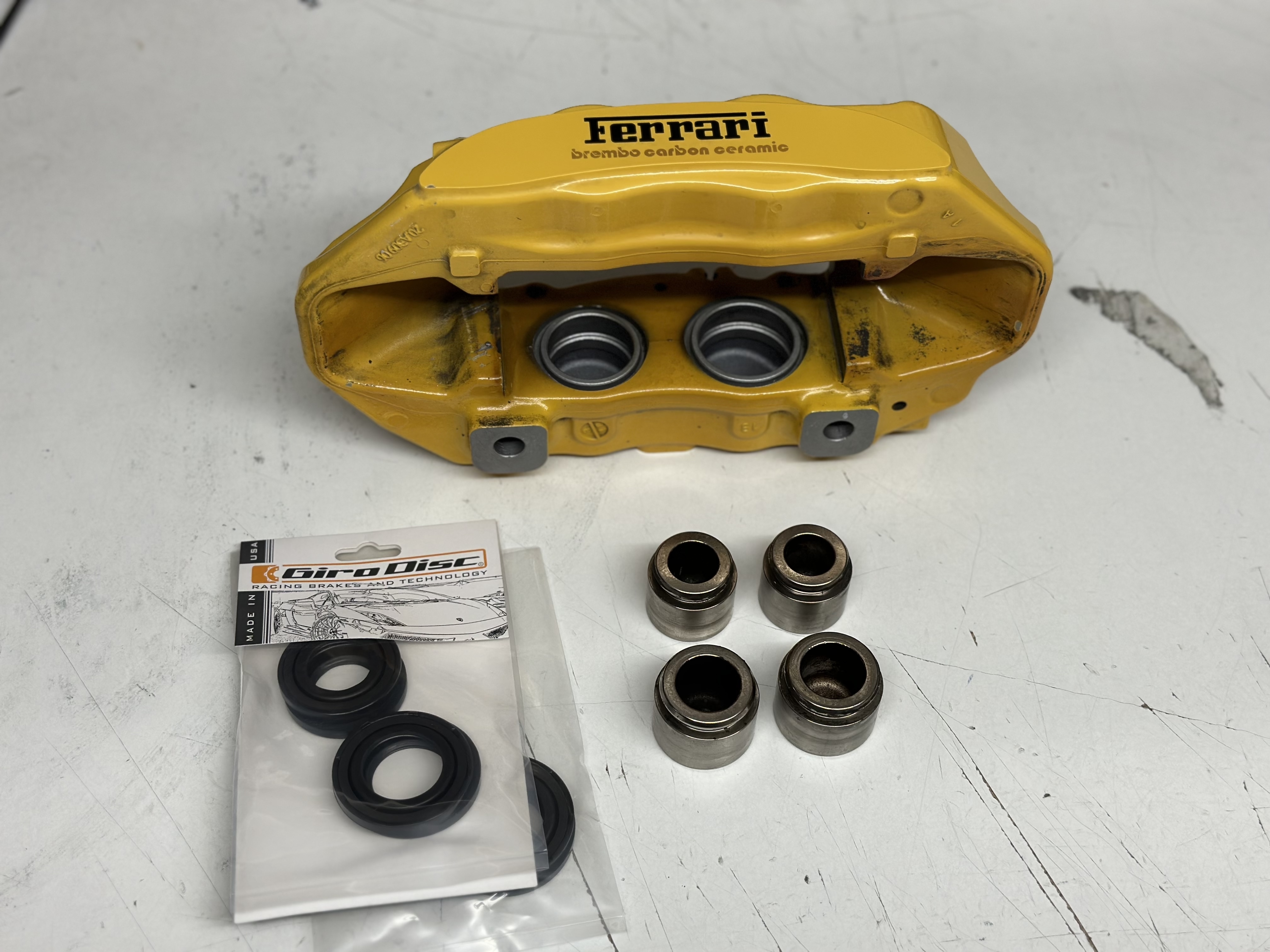

* A l'extrémité du piston il y a une gorge pour maintenir le soufflet et faire l'étanchéité. Le soufflet et composé à l'arrière d'une bague métallique pour s'encastrer dans son logement prévu
* Attention quand vous enlevez la partie métallique du soufflet. Tout objet métallique peut rayer le piston, faire très attention
* Engager le soufflet neuf dans la gorge du piston et le tourner autour pour être sûr de sa mise en place
* Avec un petit pinceau humidifier un peu au tour (l'extérieur) de la bague métallique avec de l'huile (huile de frein) pour faciliter l'engagement. Il faut un peu forcer pour bien mettre à fond tout le cercle
* Procéder au remontage de l'ensemble en sens inverse. Bien passer les fils des témoins d'usure aux bons endroits
* ATTENTION avant de prendre la route pomper plusieurs fois sur la pédale de freins pour mettre en place les plaquettes et vérifier le niveau de l'huile
* Serrage des goujons de roue à 11k. Et si vous ne vous sentez pas capable, mieux ne rien faire !
* Voir les photos pour vous faire une idée. Je vous mets la photo de l'étrier AV car il y a une vis supplémentaire à défaire

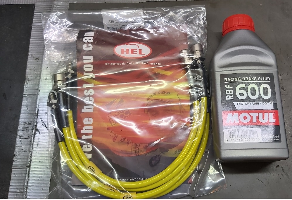

* J'ai profité pour faire les 4 étriers pourtant les avants étaient en bon état et j'ai profité pour mettre des durites aviation + goujons en titane
* Budget pièces= durites + liquide de freins environ 140 €, soufflets AV + AR= environ 150 €, goujons= 300 €

Le parpaing comme sécurité tu oublies : ça ne vaut rien et va s'effriter et tu finira en crêpe.
Chandelle ou bastaing en bon bois bien dur (chêne, hêtre etc...).

Oui tu as raison, je mets même 2 crics et un support en bois. C'est bien de le rappeler!!!

Le polystyrène extrudé est très bien pour soutenir des voitures.

c'est qui le sabraque qui t'a peint l’étrier en giallo a moitié en laissant les anciennes  plaquettes en place ?  😳
Modifié par grhum
Et surtout que la moitié, ce qui se voit quoi 🤣
Il y a 1 heure, 33manu a dit :
ah ok .  1/2 tarif alors ?  😇

J'ai justement refait mes étriers arrières qui faisaient la gueule. Bien sur elle est passée deux fois en entretien Ferrari qui n'ont rien vu 😜
Ouffff l’état!! Et ils ont rien vu 🙄

D'ailleurs, quelques infos que j'ai glanée ca et la pour les ref de kit de joints pour les étiers arrières
Avant Châssis 107295, Diamètre 28/32
Etrier Gauche : 261790
Etrier Droit : 261791
Piston 28 : 20.4872.40 (Ref Brembo du cache poussière seul)
Piston 32 : 20.4872.42 (Ref Brembo du cache poussière seul)
Réf Girodisc : CCRK2-111kit (4 soufflets / 4 Joints hydrauliques pour un étrier)
Après châssis 107295, Diamètre 34/38
Etrier Gauche : 286779
Etrier Droit : 286780
Piston 34 : 20.4872.43 (Ref Brembo du cache poussière seul)
Piston 38 : 20.4872.45 (Ref Brembo du cache poussière seul)
Ref Racing Brake.com FA-41BS
Ref GiroDisc : CCRK2-16 (4 soufflets / 4 Joints hydrauliques pour un étrier)

C'est pas dramatique, car je roule peu et jamais sous la pluie, mais à terme ca pourrait piquer le chrome des pistons de freins
Quand tu auras un petit moment tu déposeras une plainte pour moi et les autres proprios de 458, à l'usine stp. Par contre il faudra attendre longtemps pour la réponse!! 😄
