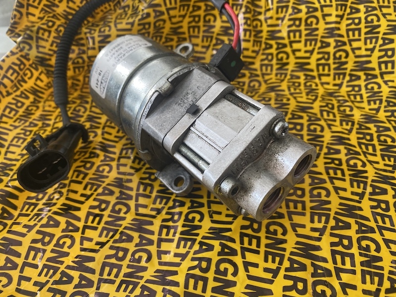

Voici la vue générale de la pompe complète avec la partie électrique et la partie hydraulique. On peut voir deux diamètres différents sur la partie hydraulique. Le gros diamètre, c'est l'entrée et le plus petit la sortie.
Deux type de vis sont utilisées, l'une avec la trace jaune pour solidariser le groupe hydraulique et le torx pour solidariser le bloc hydraulique au moteur

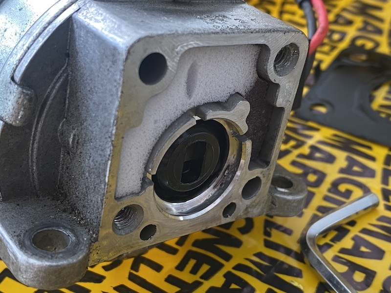

En démontant, on peut clairement voir le problème:

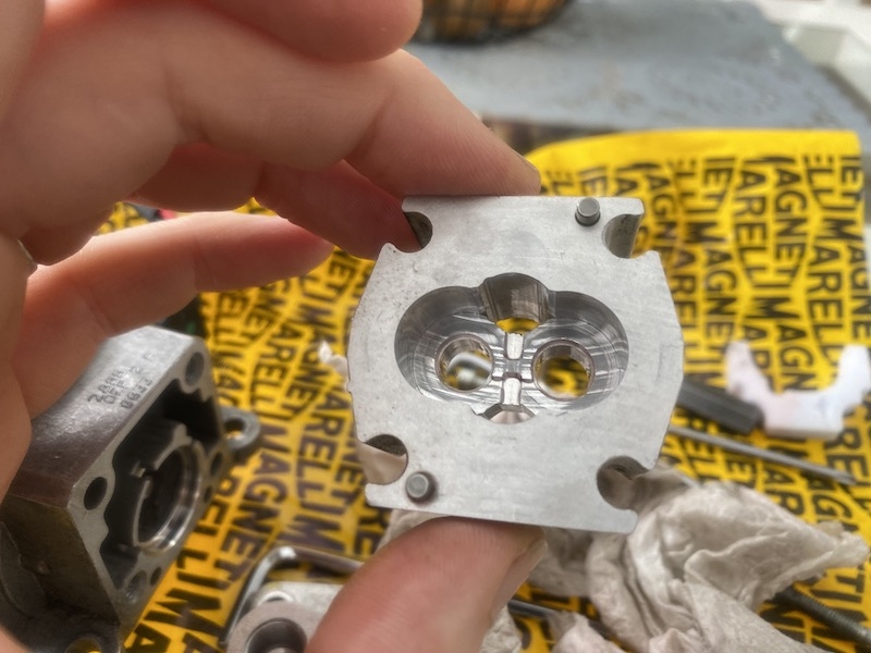

On voit la mousse imbibée d'un peu d'huile. On peut observer également la petite pièce au centre de l'axe qui permet la jonction de l'arbre moteur à celui de pignon d'entrainement.

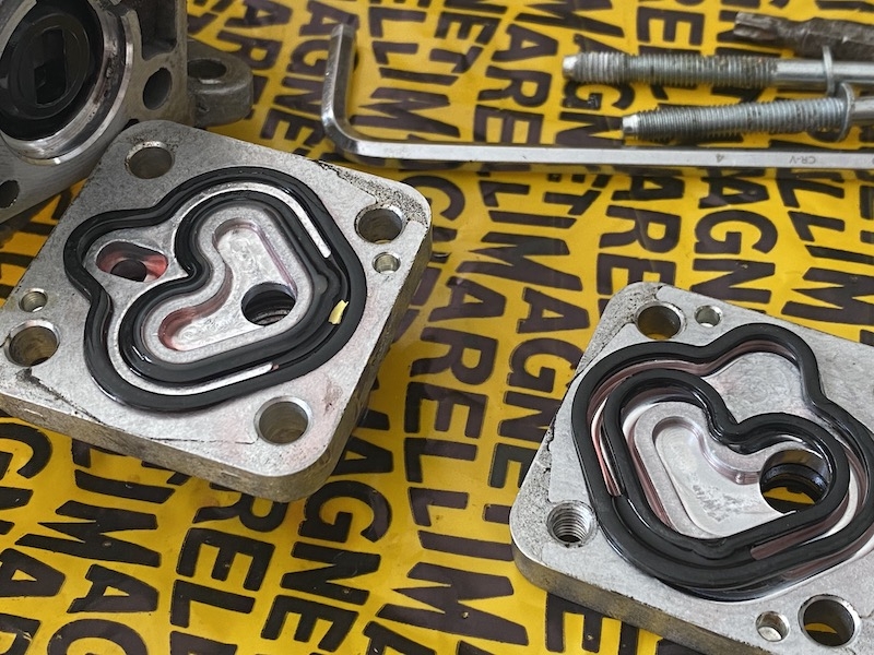

Les joints (3 par flasque pour séparer l'entrée de la sortie)

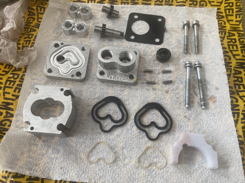

ici un petit éclaté de la partie hydraulique (la partie moteur est sertie...)
On y trouve les deux supports de pignons en aluminium, les pignons en acier rectifiés (pas de superbe facture, je reviendrai dessus après)
le joint d'étanchéité (défectueux), les deux flasques en aluminium, les 4 clavettes de centrage de la pompe avec la masse d'entrainement, le corps de pompe en aluminium
qui pareil pas de superbe fabrication.... (explication à suivre), les 4 joints, la mousse et les 4 vis
Les deux supports de pignons sont usinés avec un tout petit trou décalé afin d'avoir un film d'huile qui fait officie de palier de lubrification)

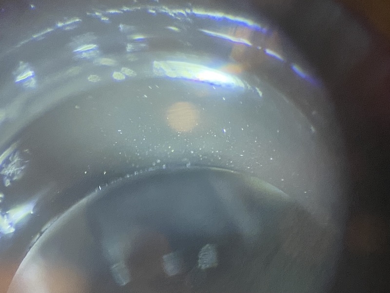

ici, zoom X45 sur le joint de séparation situé dans la flasque avant... on peut observer des micro particules de.... aluminium mais d'ou ça vient ???

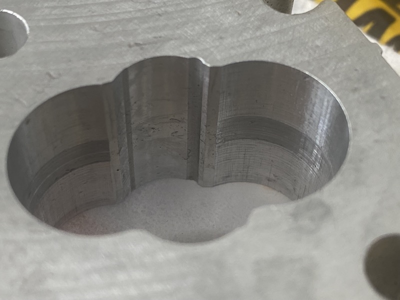

Quand on regarde de plus près le corps de pompe, on peut voir un frottement entre les ailes des pignons et le corps de pompe, voila ce qui pollue le fluide....
C'est pas grand chose mais....
Le pignon étant en acier avec rectification des axes, l'aluminium lui étant plus tendre, à force le trou s'agrandit même avec une bonne lubrification.

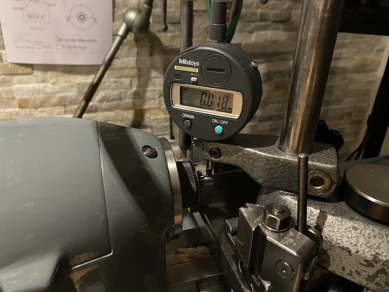

Et maintenant ici: J'ai pris la concentricité des deux pignons (c'est pas eux qui bougent face à l'alu...
et 18 microns (1.8 centième de mm) de défaut de concentricité (c'est pas terrible)
je n'ai pas mis les photos suivantes au projecteur de profil mais 1.8 par pignon, écart maxi du coup entre les deux de 3.6 centièmes pas étonnant que ça frotte le corps de pompe.
