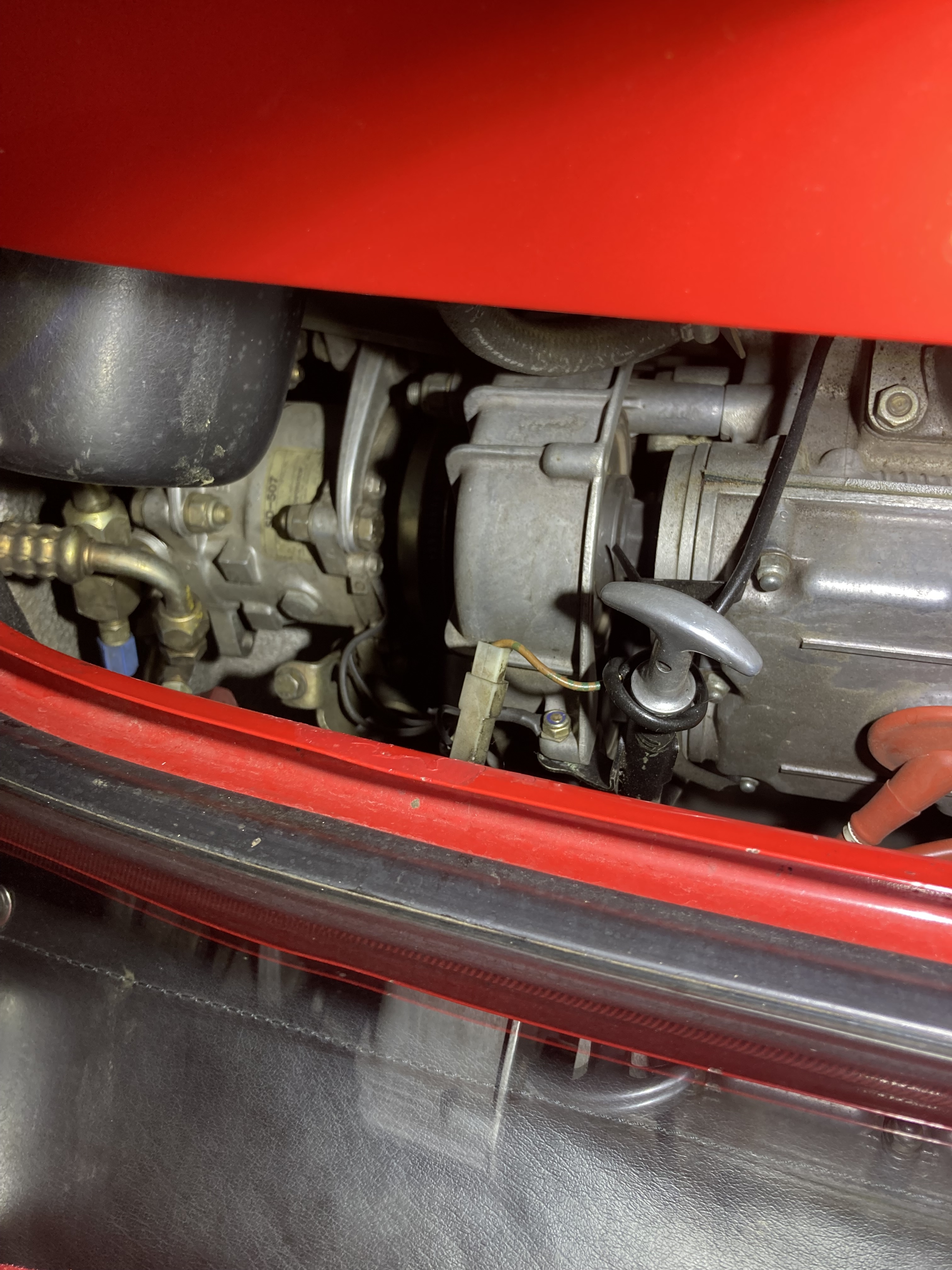

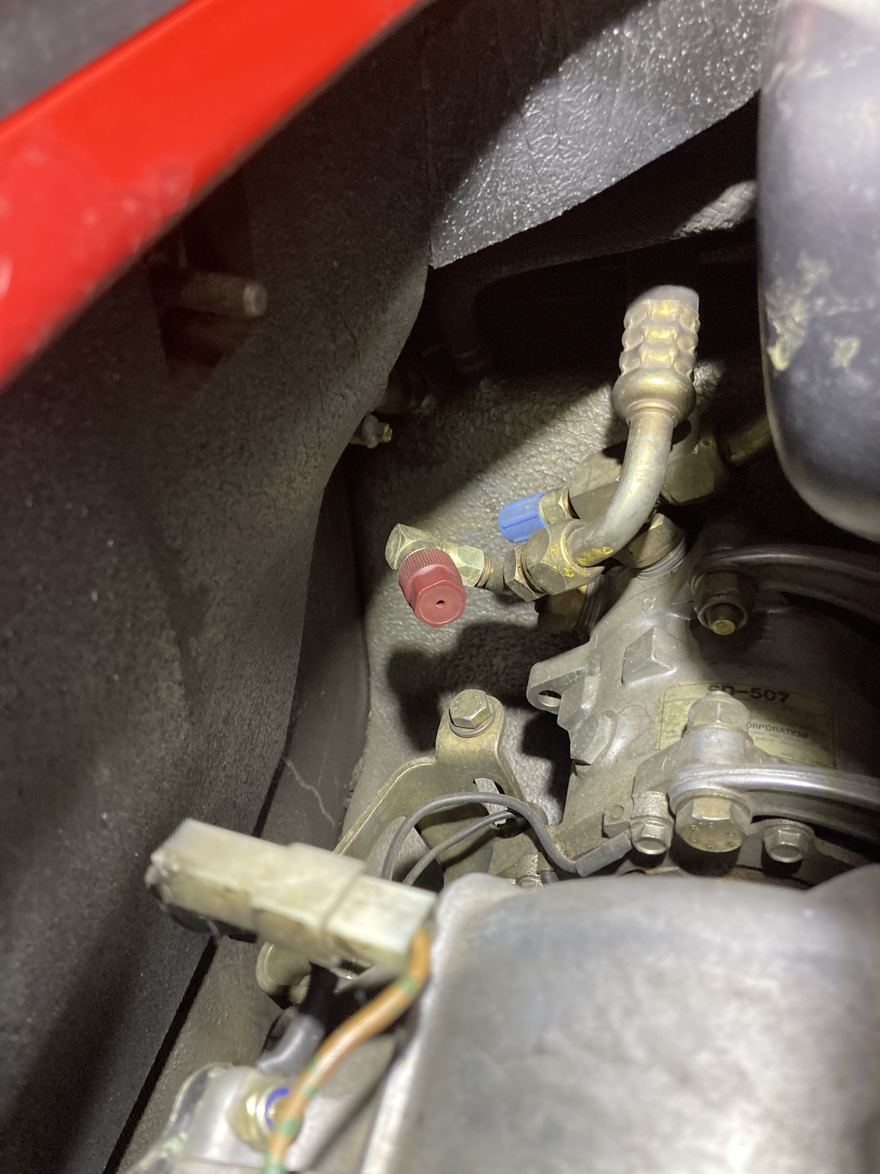

Merci @sttuf, justement, comment l'identifier ? @Papifosi, apparement, sur la 328, c'est en partie haute en sortie de pompe et très inaccessible sans déposé le capot, il faudra bien que je trouve une solution, mais même question, comment identifier le circuit basse pression, j'ai un bouchon bleu et un marron et dois-je utiliser le raccord rouge qui se visse ? 🧐

si tu as encore tes bouchons,  en principe c'est le bleu, il doit aussi y avoir une indication avec de la chance sur le raccord.  c'est quel type de compresseur sur les 328, le moderne j'imagine, pas le type York  vertical?
un doc interessant meme si c'est pour du York:
https://ferrari.cdyn.com/carl_rose_docs/Ferrari 328 AC Recharge.pdf
un truc a faire, c'est changer les obus des prises HP et BP souvent apres 20 ans çà fuit de là.  c'est tres simple à faire, un tournevis spécial pour çà, on devisse, on vis les nouvelles et hop. c'est standard. il existe aussi des adaptateurs pour prises R134, qu'on boulonne directement sur les raccords R12 après avoir enlevé les anciens obus.

Merci @sttuf, mais la messe est dite pour cette année, on ne le voit pas bien sur les photos, mais le garage 😡 qui m'avait fait la dépose moteur il y a 2 ans a remonté les raccords, surtout celui de la basse pression, sans laisser de jeu et je n'ai pas la place de venir fixer le raccord R12 dessus. Il faudra que je démonte toute la pompe pour revisser tous les raccords de la bonne façon mais je n'aurais pas le temps cette semaine donc j'espère qu'il ne fera pas trop chaud le long du road-trip dans le sud... 🥵
Apparemment, c'est bien le bleu indice S sur la pompe qui est plus large de diamètre donc basse pression... 😉
