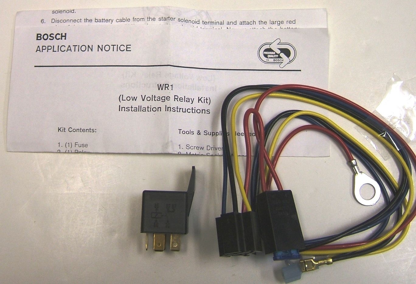

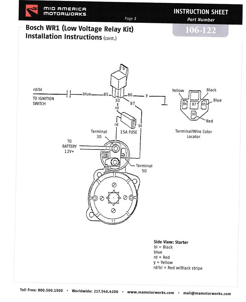

Papifosi
2058135202_WR1boschplan.jpg.4e8350238b51b7a799aa562cb7ec12ac.jpgCablagerelaisexternedemarreur1.jpg.c60d26dc74611cb25b4a1aa4eb415315.jpg
Si c'est le mème problème que j'ai eu  ?  , le fil du neiman n'envoyait plus assez de courant au solénoide , avec ce montage tout fonctionne bien
J'ai bien connu ce symptôme sur la 348 de @salomomo et la poussette fut à chaque fois notre alliée jusqu'à appliquer la solution ci-dessus de @Papifosi
Excellente solution dont on a déjà parlé plusieurs fois à appliquer quand le fil du solénoïde devient résistif à chaud.
Pour autant j'ai pas l'impression à la lumière de la description, que ça soit cette panne 🤔
Faut tester : quand y'a la panne mesure la tension aux bornes du fil neiman <-> démarreur quand tu tournes la clé : tu dois avoir une tension faible < 1 V.

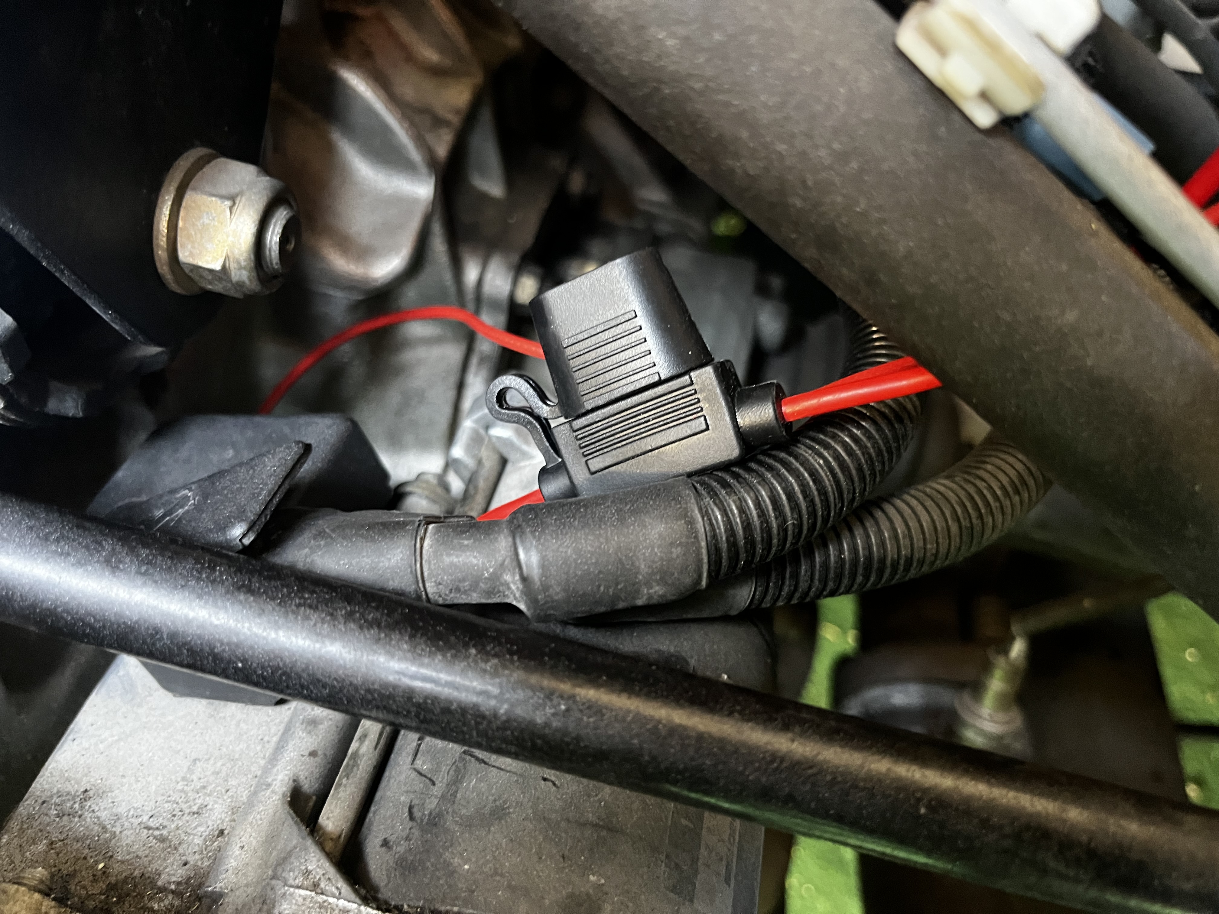

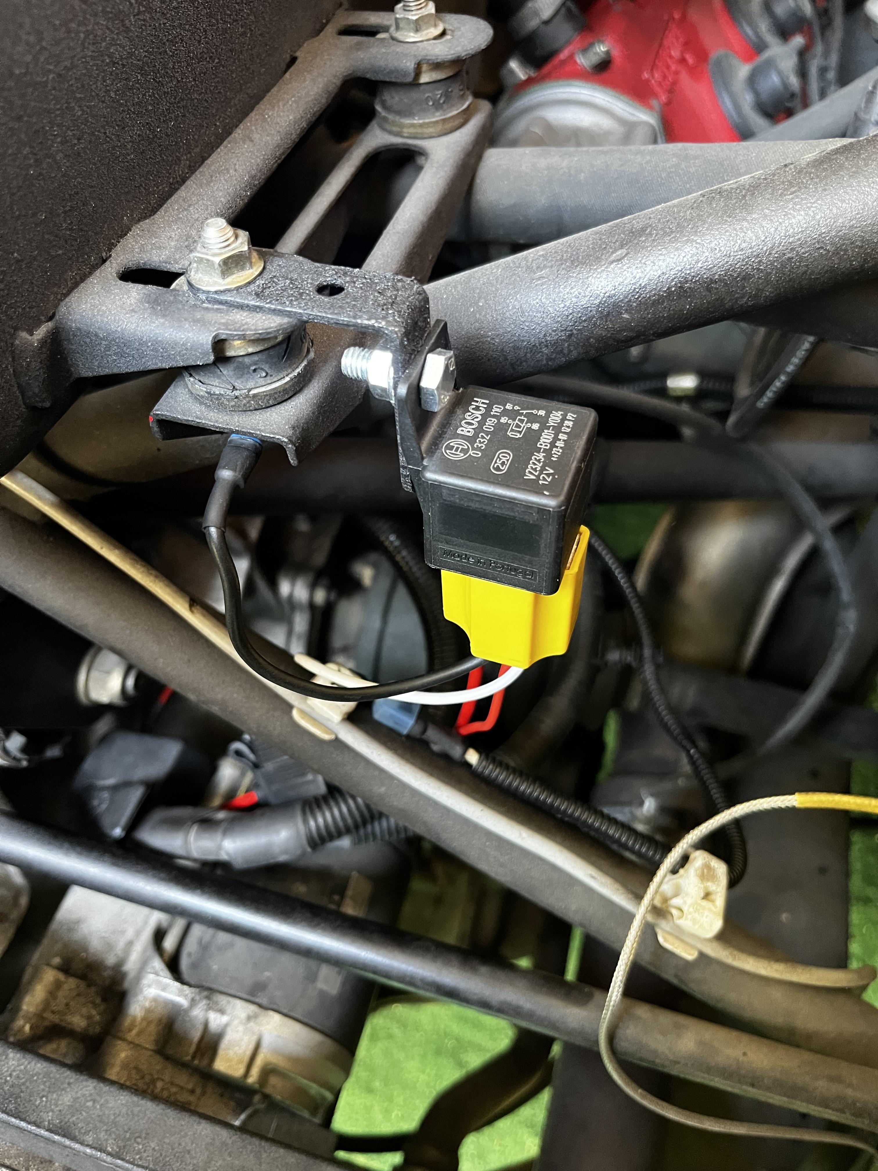

J'ai finalement mis en place le relai que j'ai acheté en pièces séparées... le kit Bosch WR1 étant à 95€ !!! ils ont malades !
J'ai pris un relai Bosch : 8€80
Une prise pour relai (x2) : 7€99
Un porte fusible étanche (x5) : 8€99
Pour un total de 26 € et j'ai pas mal de pièces en double.
Bon par contre j'ai pris du temps pour adapter les cables correctement sur les diamètres, les longueurs et les cosses adaptées. Résultat, ça change VRAIMENT !!! Le démarreur part au 1/4 de tour tout comme le moteur. On sent qu'il n'y a pas de délai et que la puissance est là.
Jackxs
Attention, si vous choisissez de faire comme moi, la masse doit être prise dans la partie inferieur de la vis de fixation du silentbloc de la boite à air. La partie supérieure étant isolée, elle ne vous permettra pas de faire masse.
Après avoir testé, j'arrivais à 5V sur la partie supérieure et 12,4V sur la partie inférieur. La tige filetée est assez longue pour mettre un écrou supplémentaire.

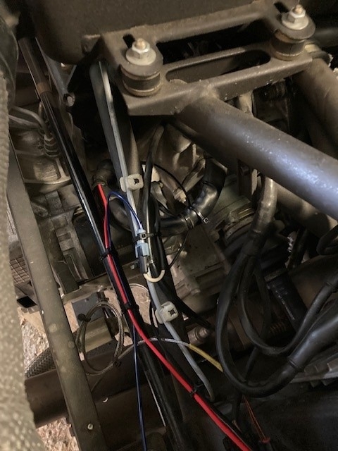

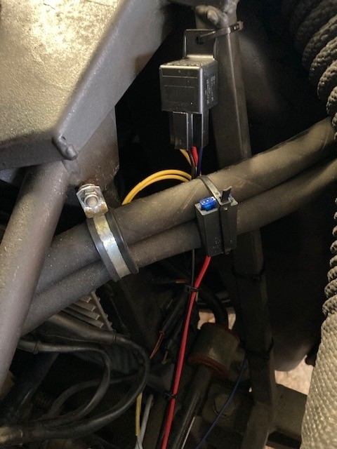

F438@blue
Voici mon montage (fait ce WE; 7-8 démarrages nickels ...) Il me reste à changer le capuchon de protection alimentation côté démarreur. La terre est montée derrière le collier du circuit des vapeurs d'huile. Je vais déplacer le fusible pour le coller sur le côté du support relais.

@F438@blue j'ai l'impression qu'on a les mêmes soucis au même moment 😅
Ou du moins on fait les travaux le même jour sur les mêmes problèmes !
Sympa ton montage, j'avais pensé à le faire au même endroit mais je préfère des câbles plus courts vu l'intensité qui circule. En tout cas je vois vraiment la différence.
F438@blue
J’ai trouvé un kit WR1 original de Bosch avec les bonnes terminaisons pour chaque fil du coup je n’ai rien recoupé pour laisser le kit OEM … 🤩🤩
